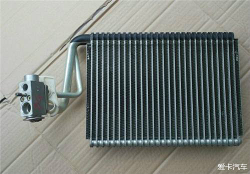

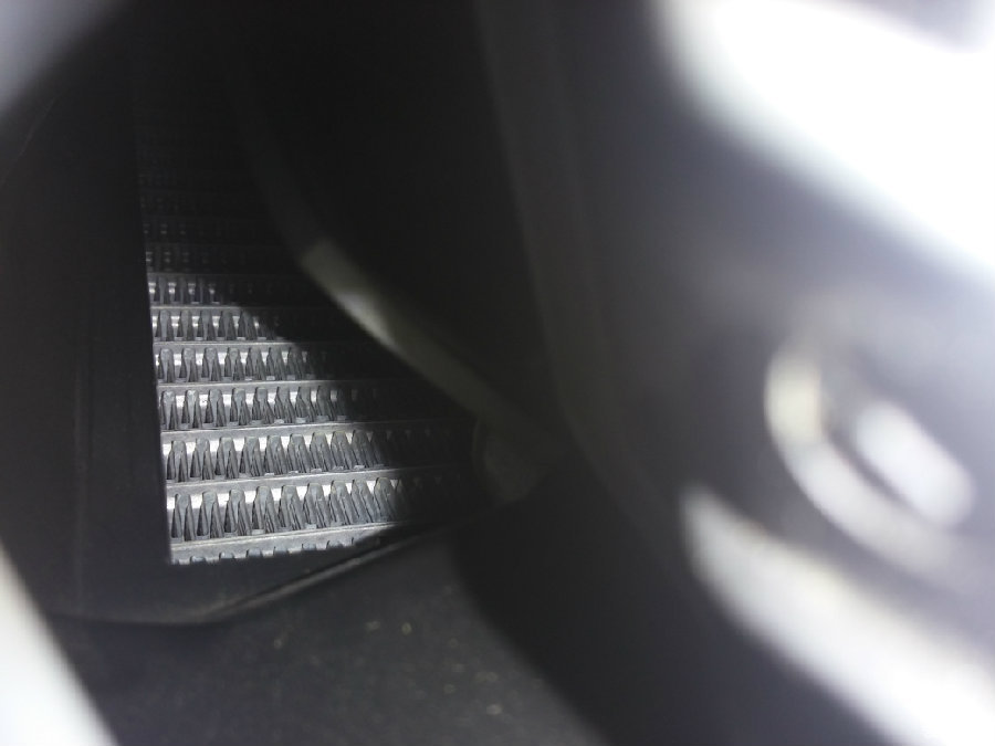

这个是干净的蒸发箱:
这个是用过一段时间的
在汽车空调运行过程中,空气里的水分在蒸发箱表面形成了冷凝水,一部分水会被排出,但是还有一些水会在空调停止后滞留在蒸发器表面。这些水分和空气中的尘埃相结合,就容易生成霉菌,最终也会产生空调异味。

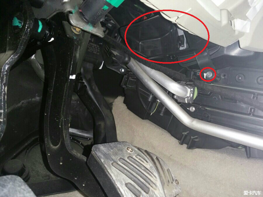

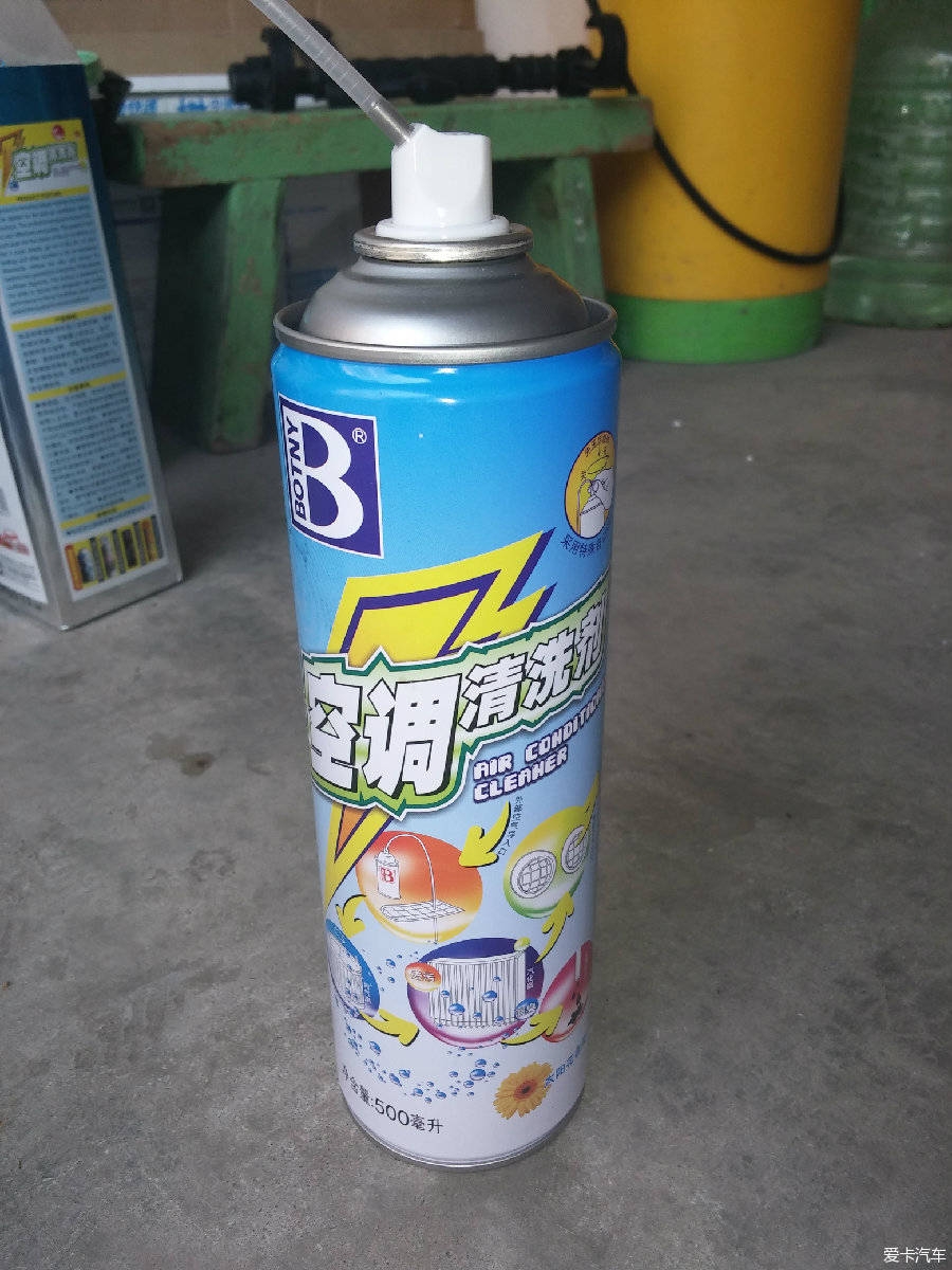

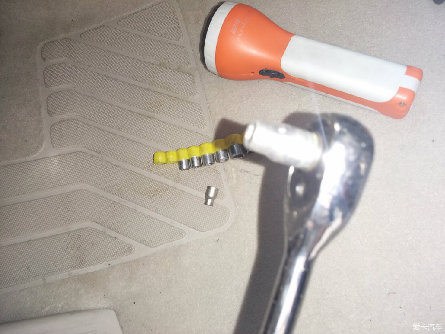

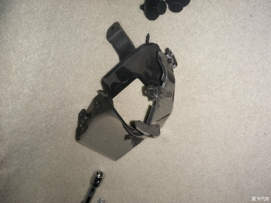

工具介绍:

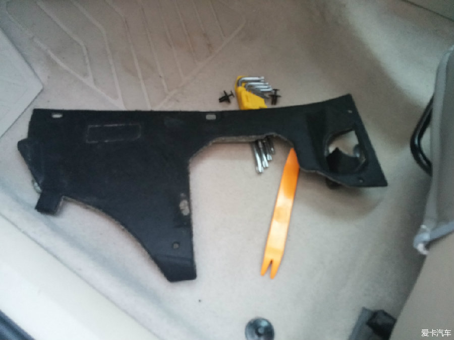

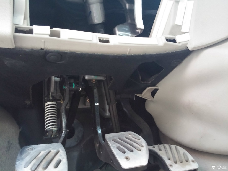

T20螺丝刀,拆卡扣的塑料板,6mm的外六角(不是内六角),手电,泡沫清洗剂

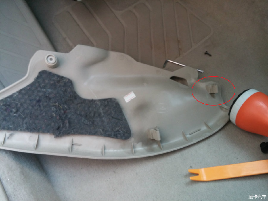

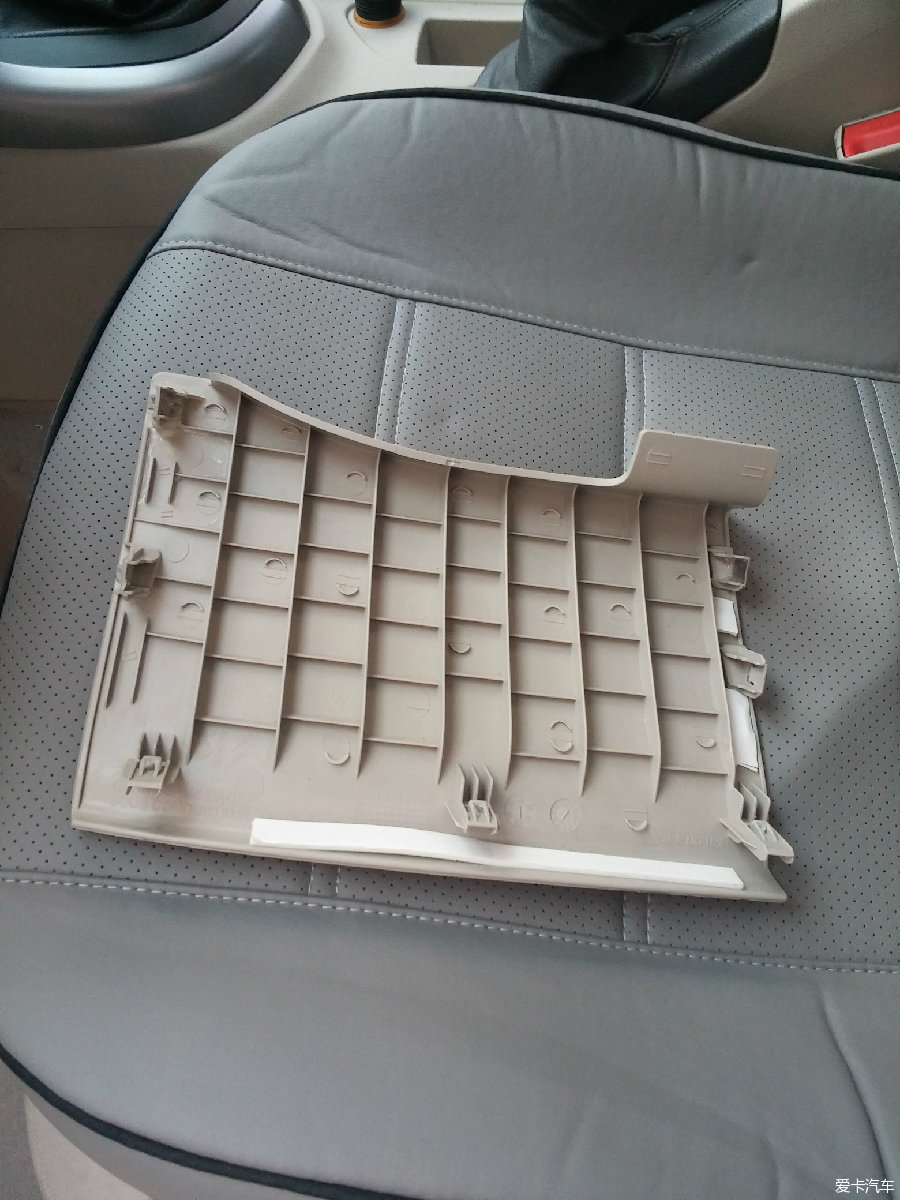

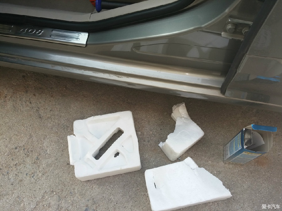

先拆脚踏板上面的一个盖板,几个卡爪而已,直接用力抠就行

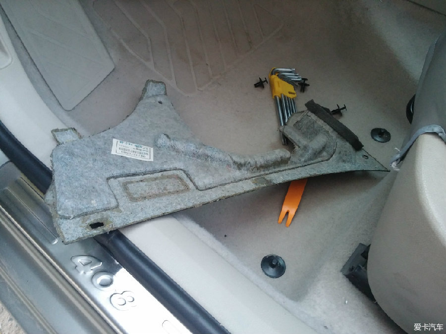

踏板上面的一块隔音棉,三个卡扣固定的,拆掉即可

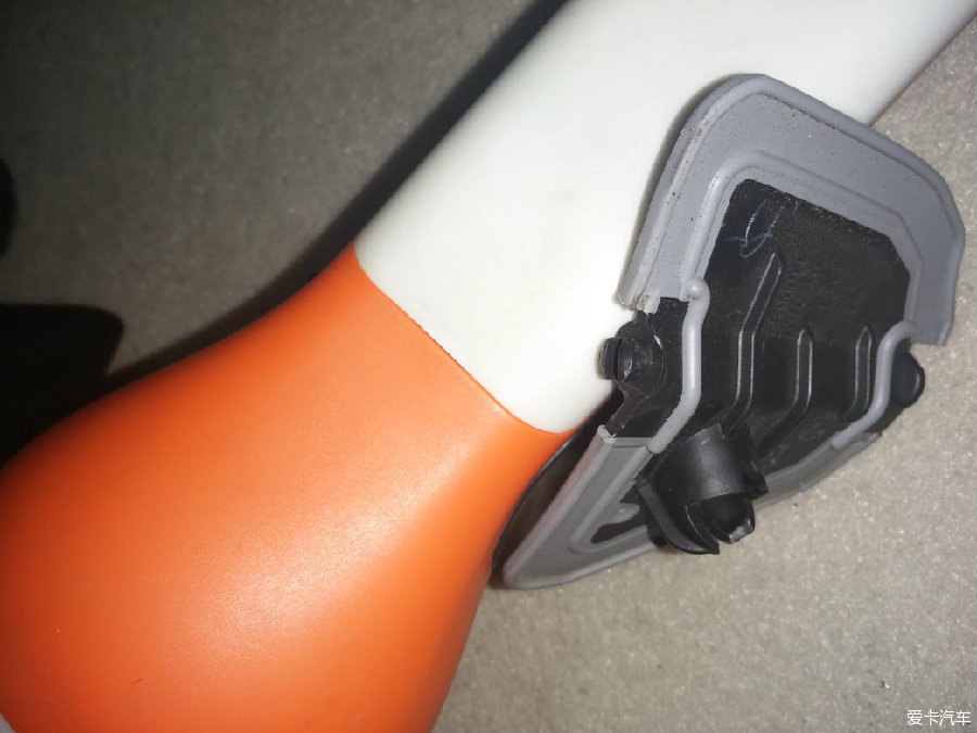

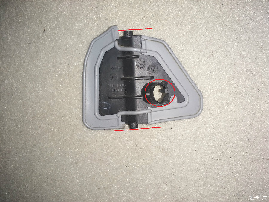

这里有个卡爪,使劲往外扳就行,整个盖板就一颗螺丝,一个卡爪固定,中间那个卡爪就是个打酱油的,不起作用!
[ 本帖最后由 ytsunwj 于 2016-5-28 15:33 编辑 ]
生命不息,折腾不止。
发表于 2016-05-28 12:39    IP属地:未知

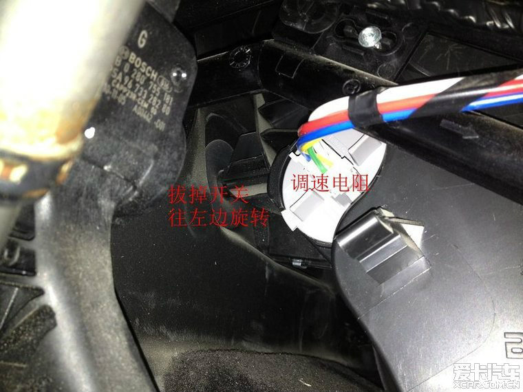

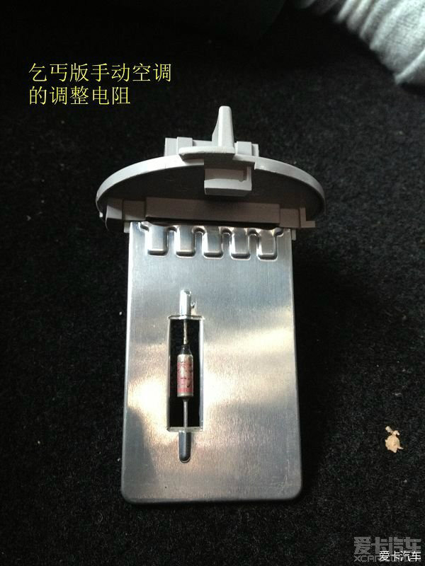

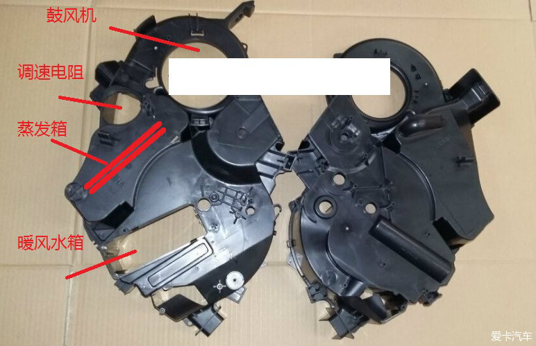

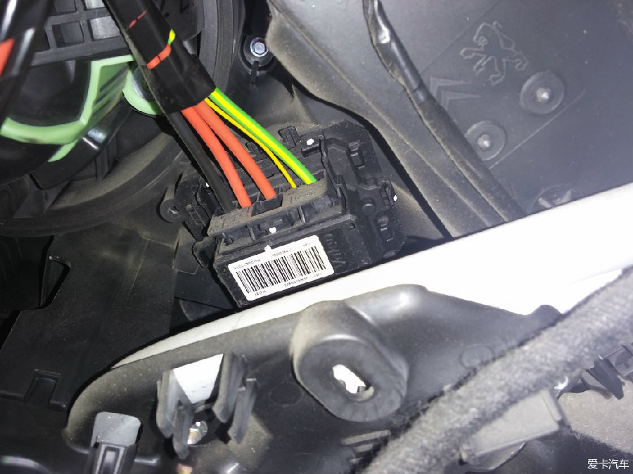

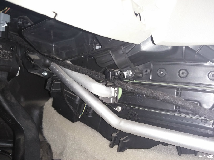

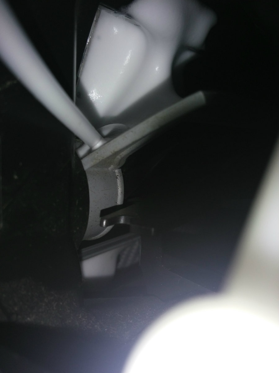

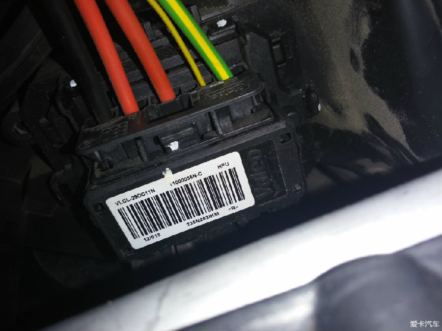

按照307前辈的指示,找到调速电阻,一看傻眼了,怎么跟他们的不一样??
307的:
这个是408的,形状完全不一样啊

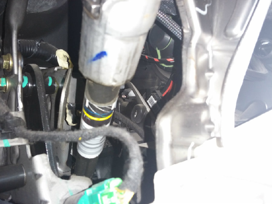

看正面的样子是个散热片,而且有密封胶,好消息是看样子完全不怕水,坏消息是有很多卡爪固定,这个部位几乎不可能使用工具,只能盲拆,所以不拆中控的话不太可能拆下,跟307的旋转取下的固定方式完全不同!!

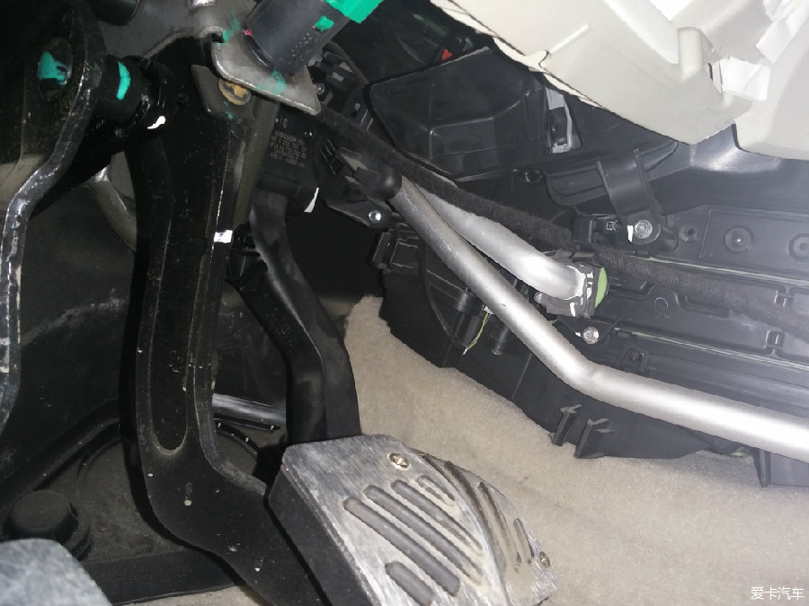

拆不下调速电阻这可如何是好?经过仔细观察,除了电阻,这个408的手动空调跟307的结构也有很多不同之处,408的暖风水箱水管是铝的,307的是塑料的,408的脚部出风口正好紧贴蒸发箱,307的离的远,能否以此处作为突破口呢?
如果可以的话,那么408的清洗作业无疑要比307的轻松容易许多!!
307:
408

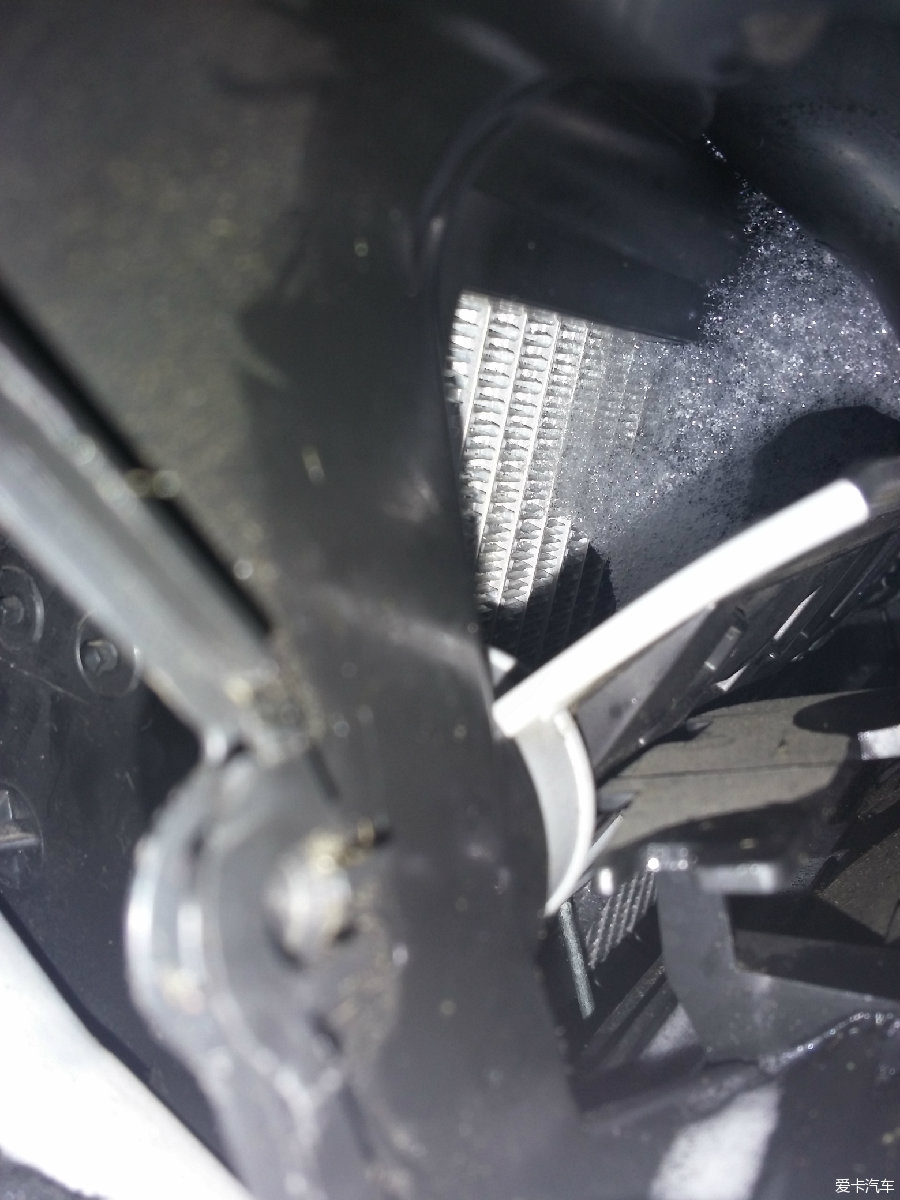

蒸发箱就在电阻和出风口中间

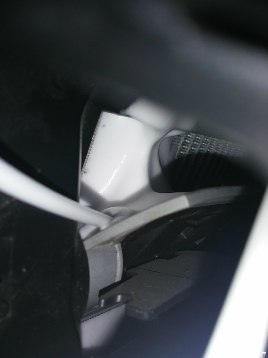

继续拆:

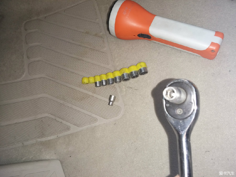

用6mm外六角拆掉这颗螺丝
拿下导风板
风门的样子,用手旋转旋钮即可发现风门随动(不需要通电)
下面
上面

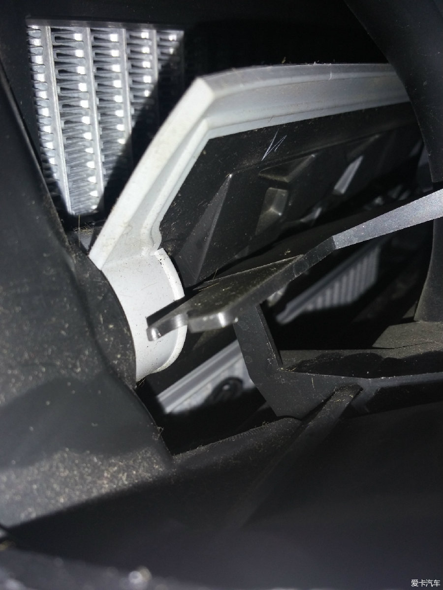

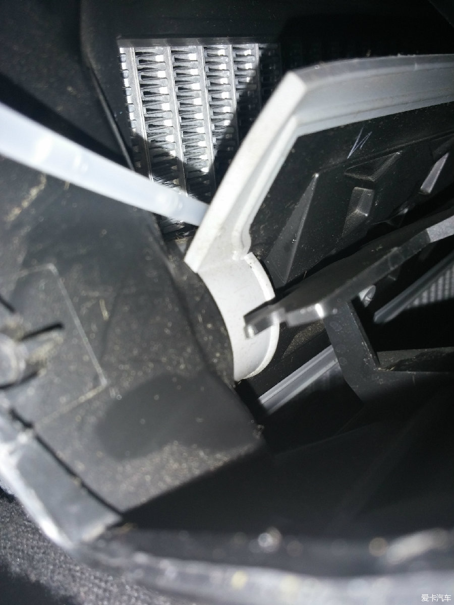

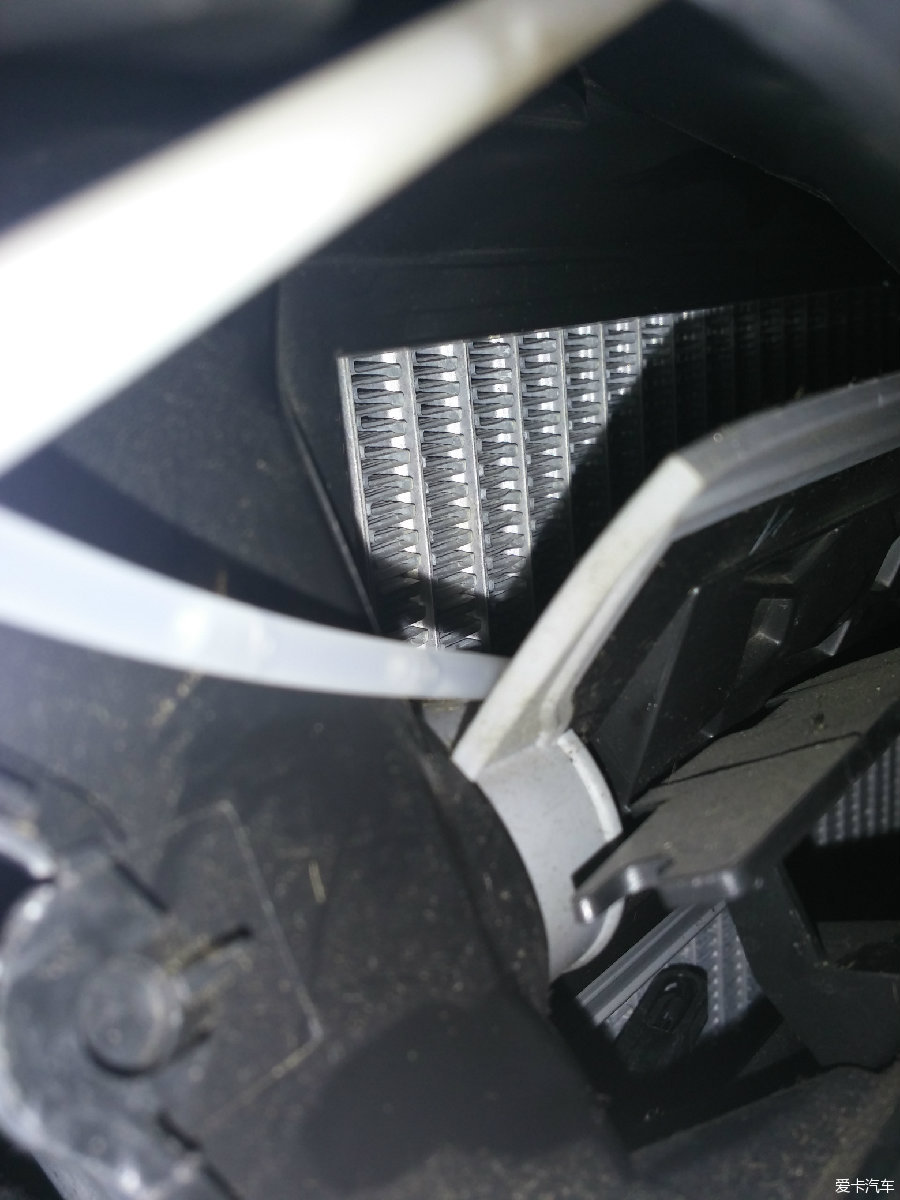

蒸发器通过风门隐约可见,有些碍事,还是拆掉为好
可以看出风门的结构就是一个旋转轴加一个拉杆物理控制的,用那个黄色塑料板撬起任意一边,旋转轴就可以脱出,然后另一边轻松摘下,中间那个拉杆从下面用东西把球头顶出来就可以把风门拿下来了
这样可操作空间就大了许多
管子接好,插入
[ 本帖最后由 ytsunwj 于 2016-5-28 15:37 编辑 ]
生命不息,折腾不止。

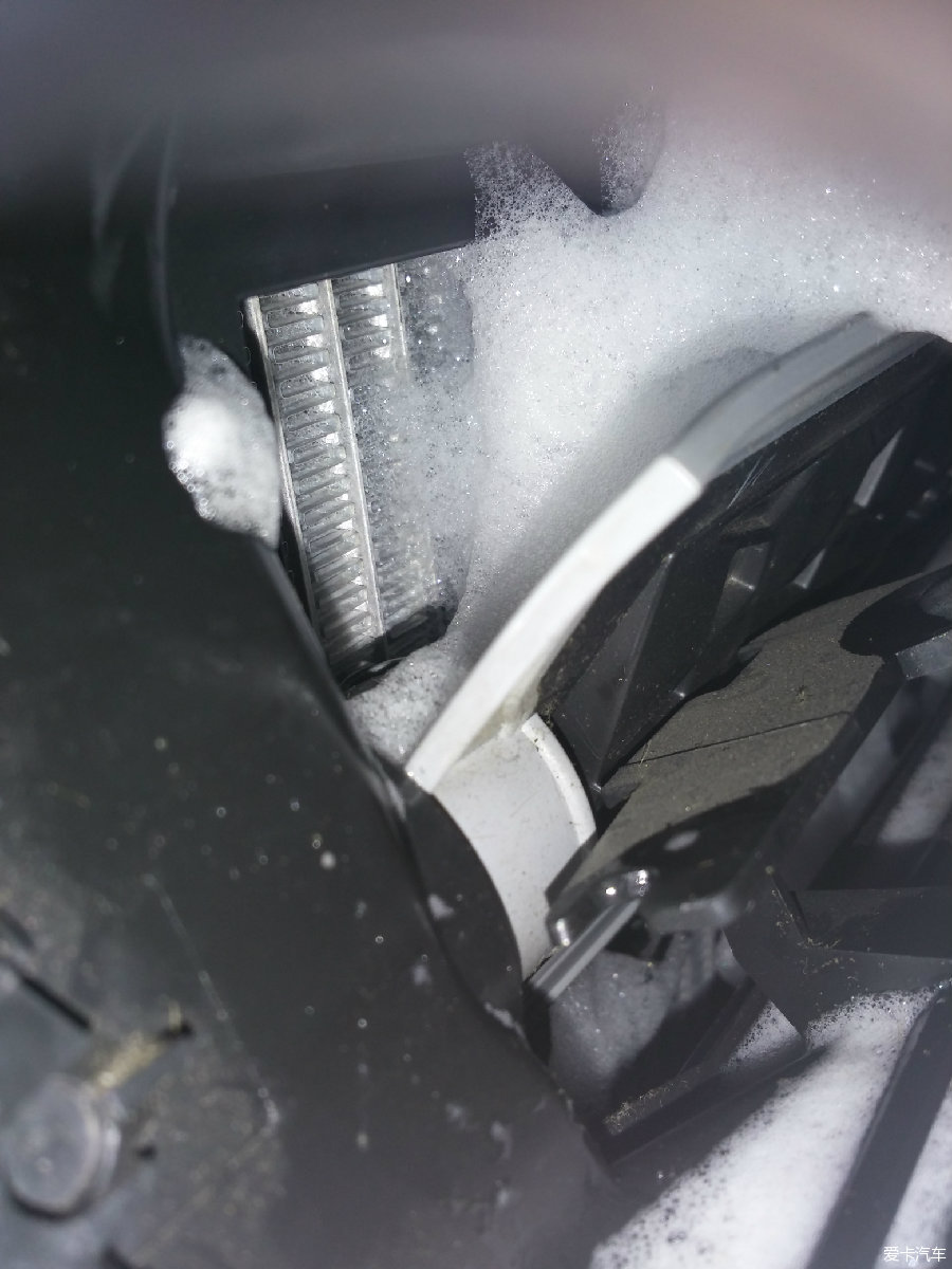

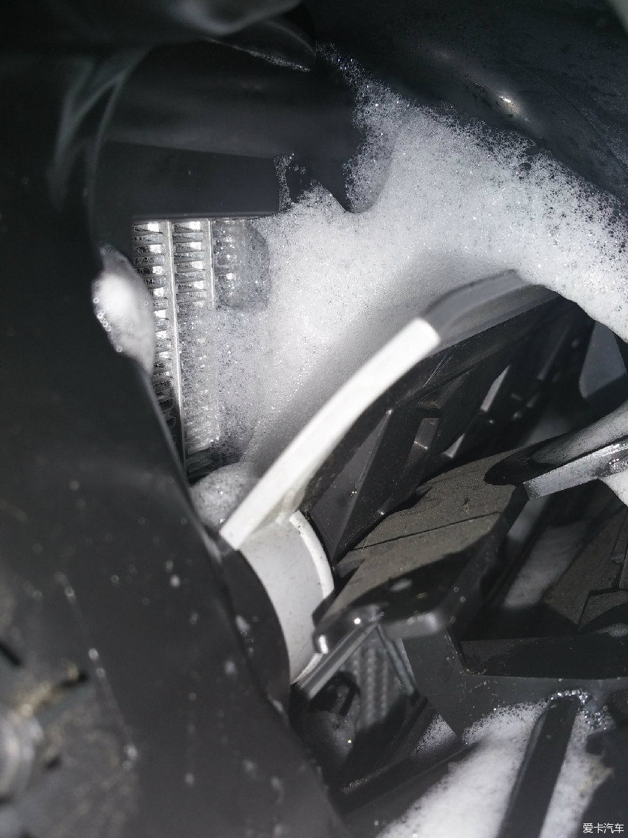

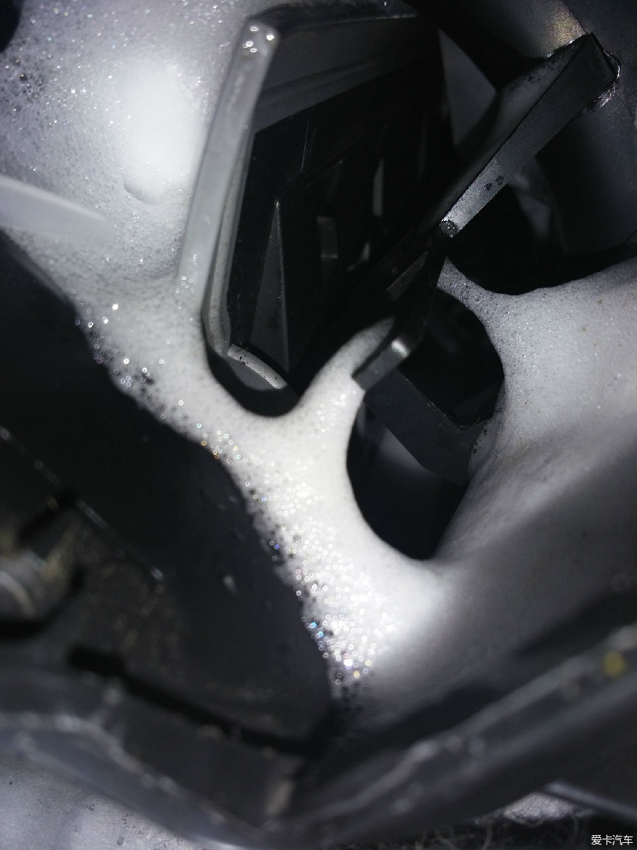

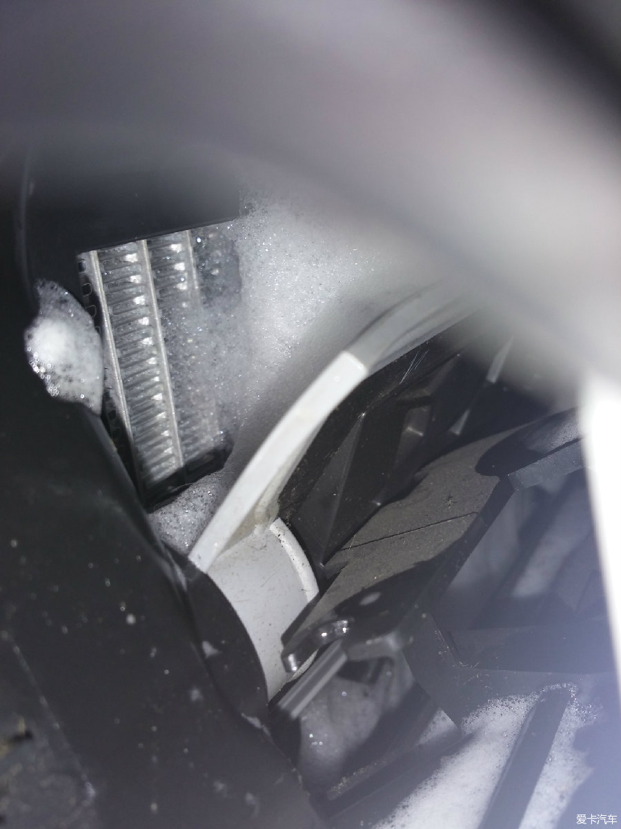

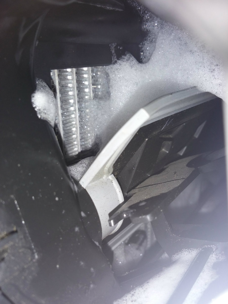

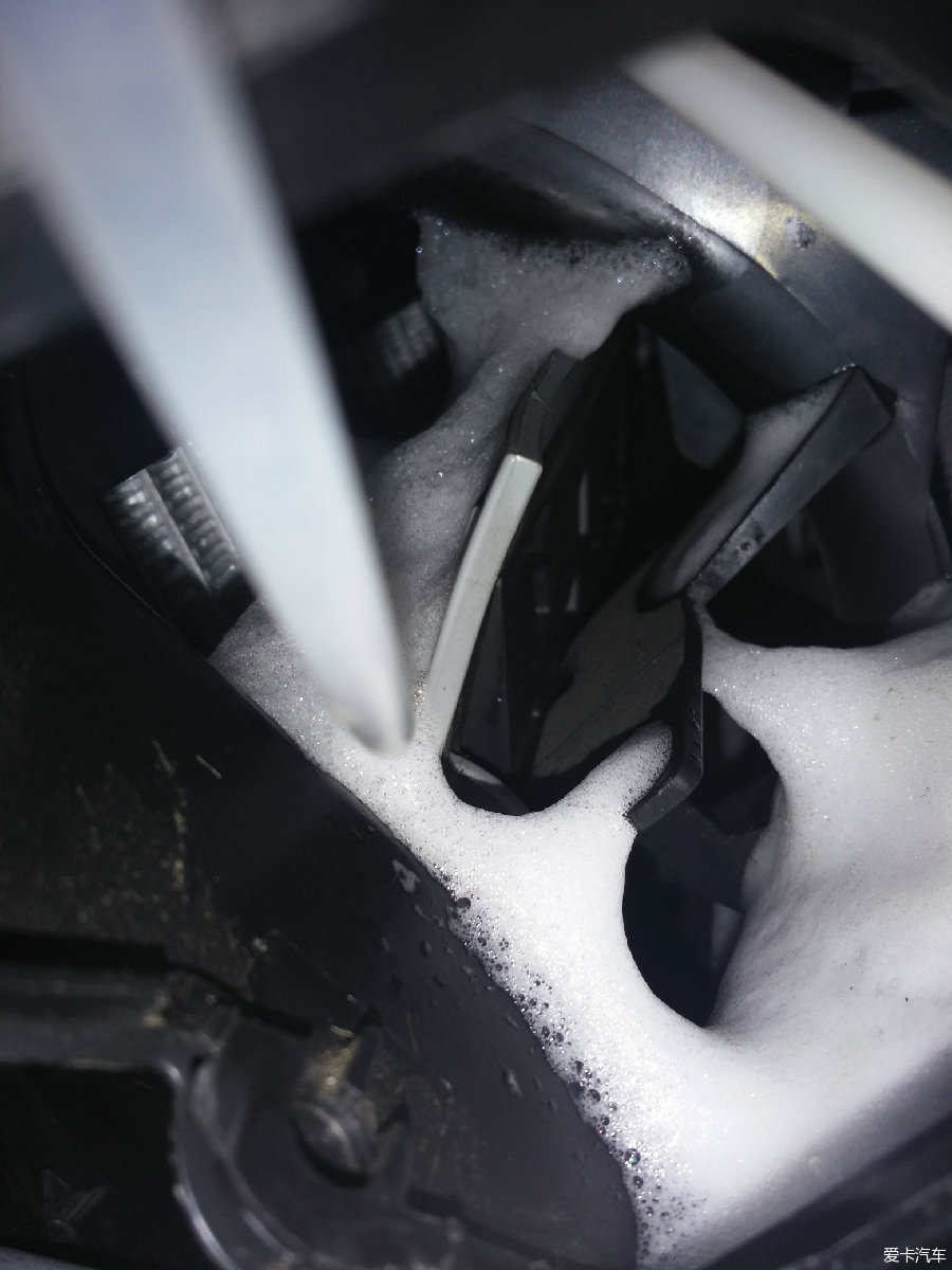

开始尽情的喷射吧,用三根手指夹紧管子,转动手腕控制方向,使泡沫均匀覆盖到整个蒸发器上,直到整瓶都喷完

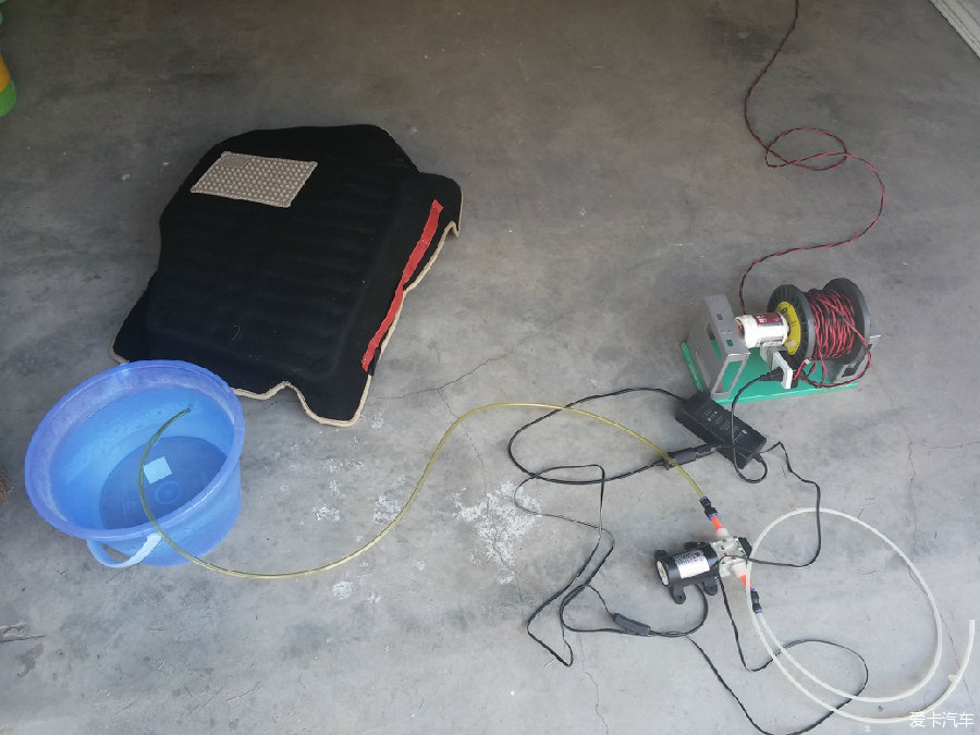

浸泡十几分钟,等泡沫消得差不多时,用水冲,我用的是万能的抽油泵,水压合适,控制自如
为什么要用水冲?清洗剂难免有些腐蚀性,而且味道很大,用水冲洗可以降低其对蒸发箱的腐蚀,提高使用寿命。放心,水是冲不到鼓风机的,鼓风机与蒸发箱之间有个隔板
喷水的时候记得把风道切换到吹脸,以关闭脚部出风口,避免水从副驾驶侧溅出

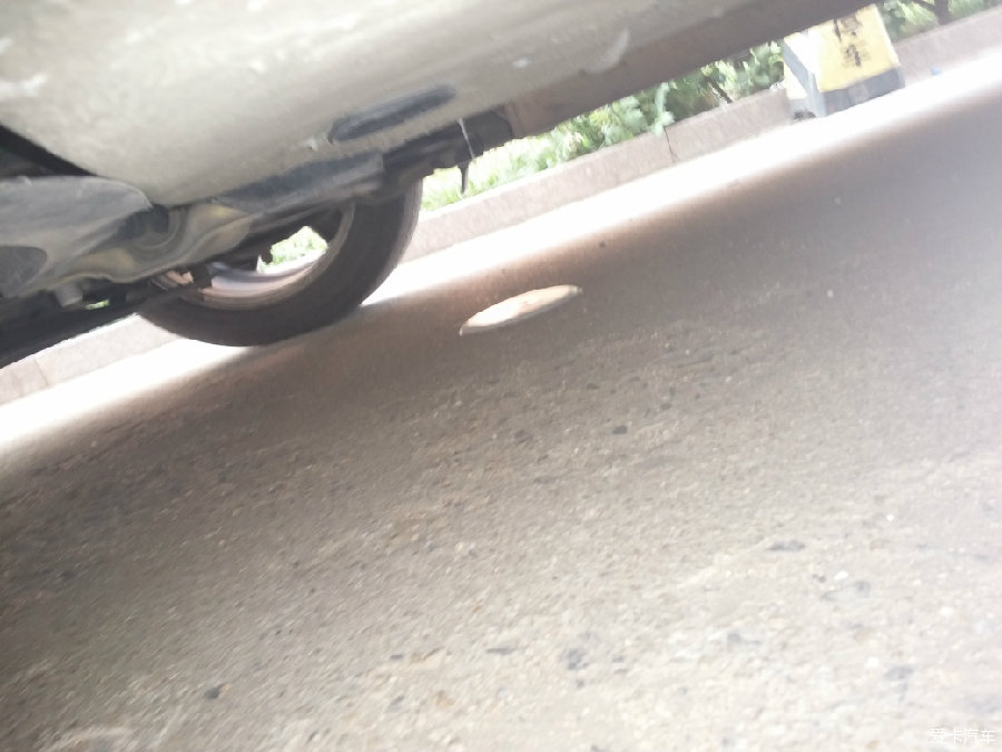

泡沫和脏水从排水口流出
最后原样装好,启动发动机,打开热风,风量调到最大,吹干管路内的水分即可
