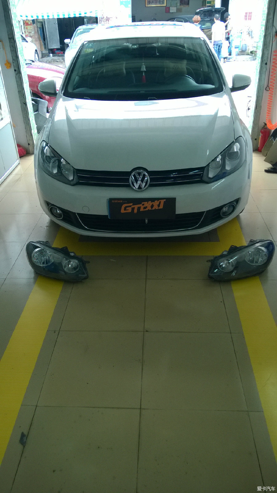

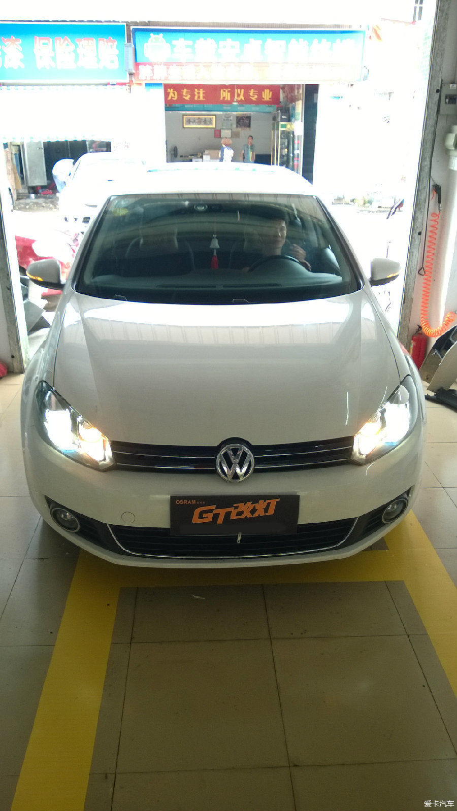

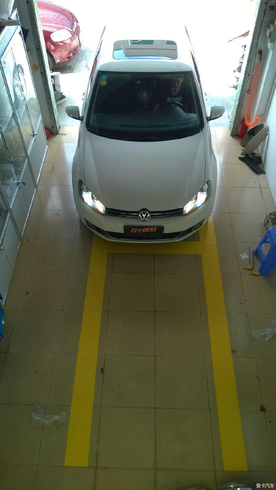

先一张上周日刚洗完车的,帅吧!
自家开了个早餐店,方便自己洗车了,有空就多洗洗,洗洗更健康

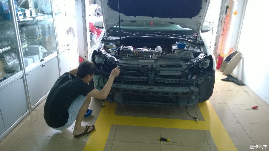

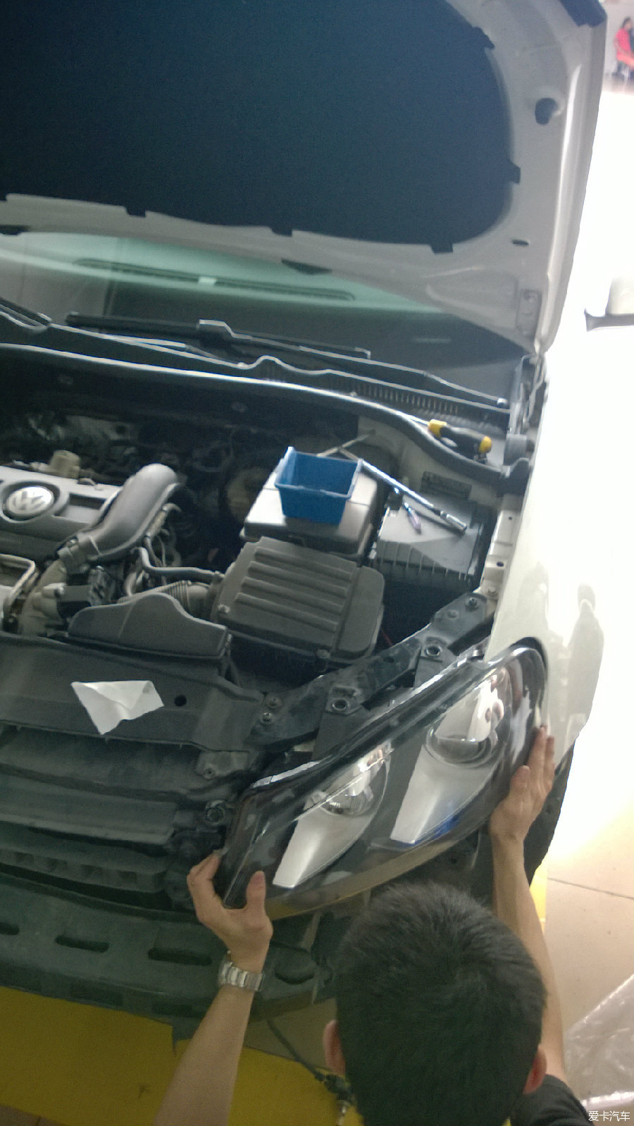

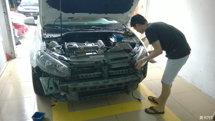

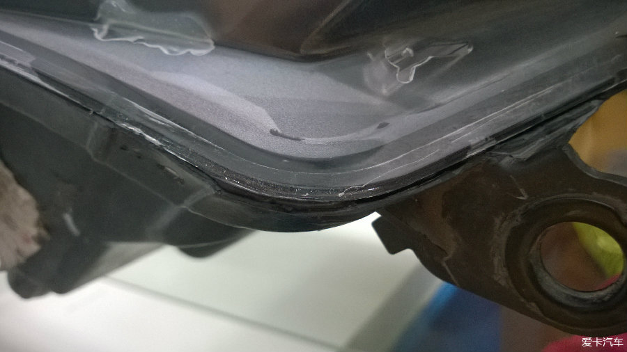

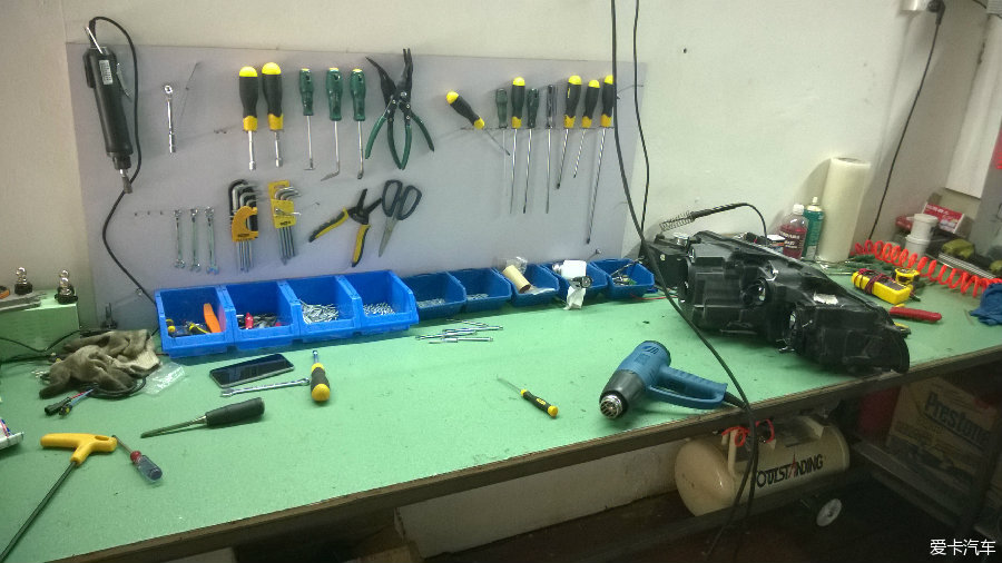

开始拆原厂灯,拆吧拆吧。

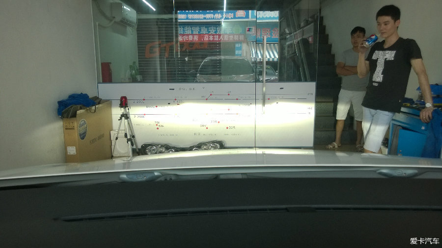

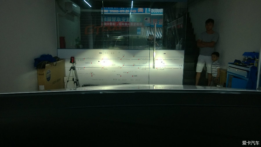

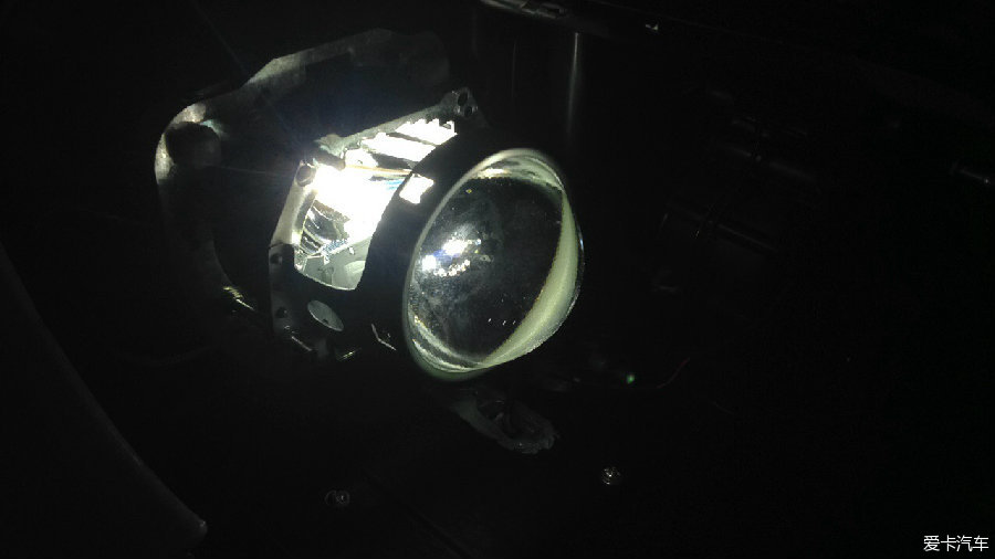

上改的GTI半成品,先调海位置

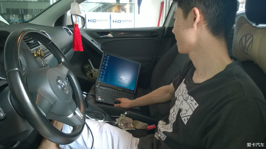

改编码
亮起的来

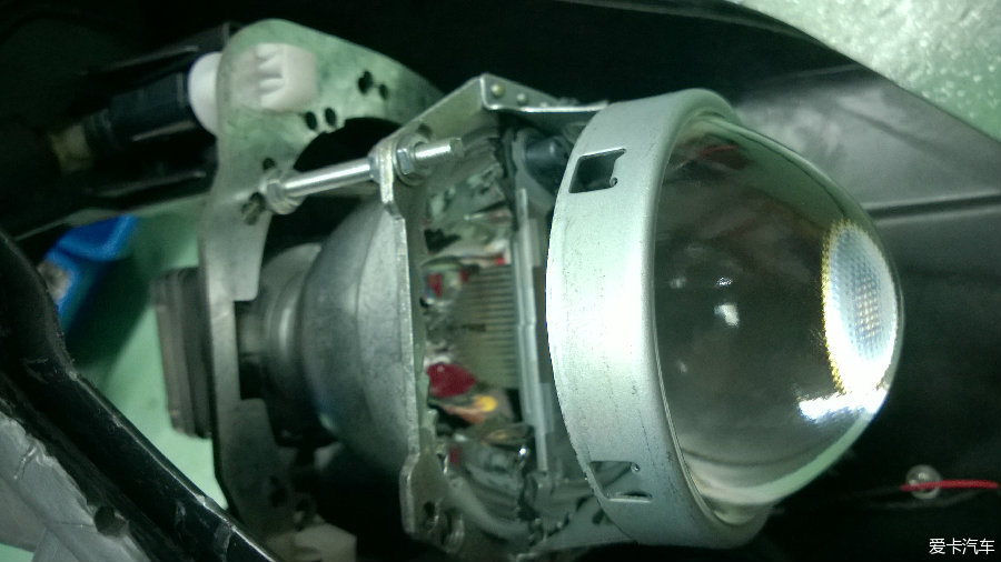

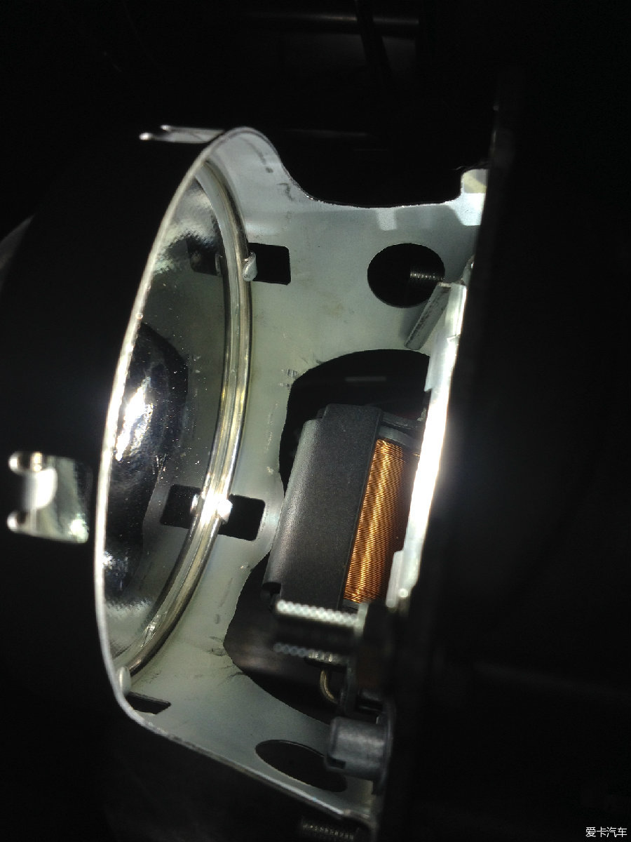

海拉5
海拉5

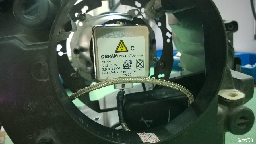

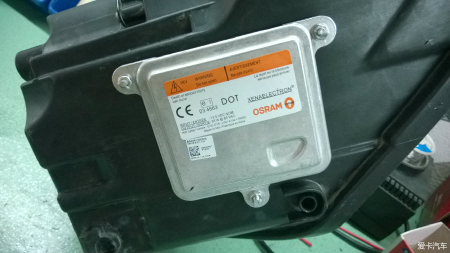

欧司朗安定
欧司朗灯泡,必须4300K色温的,穿透力好

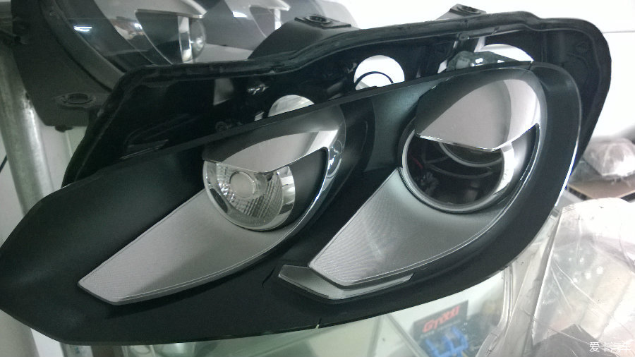

这就是传说中的GTI灯壳,简单又帅

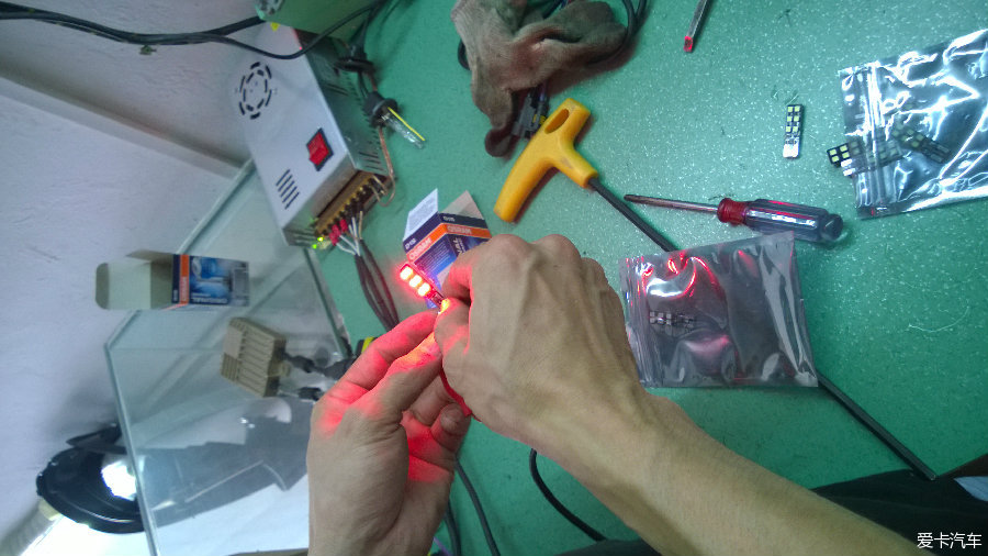

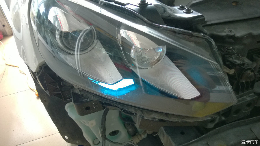

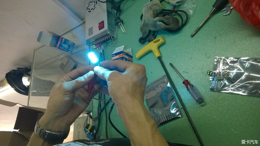

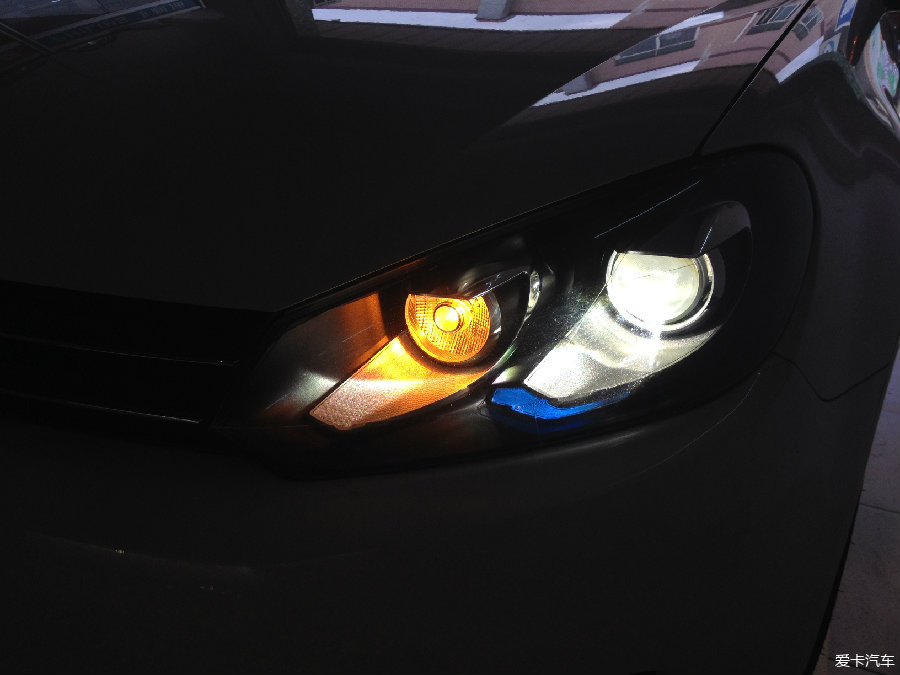

选视宽灯的灯泡,有冰蓝色LED,红色LED,卤素,飞利浦6000KLED灯泡,我选了这款冰蓝色的,
LED红色,太骚了

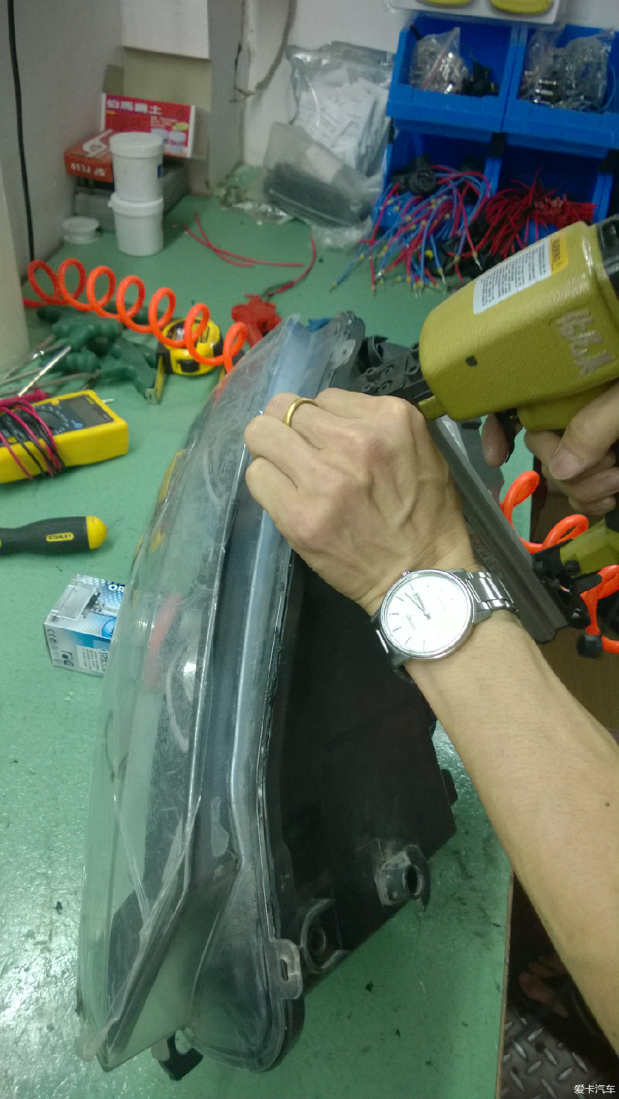

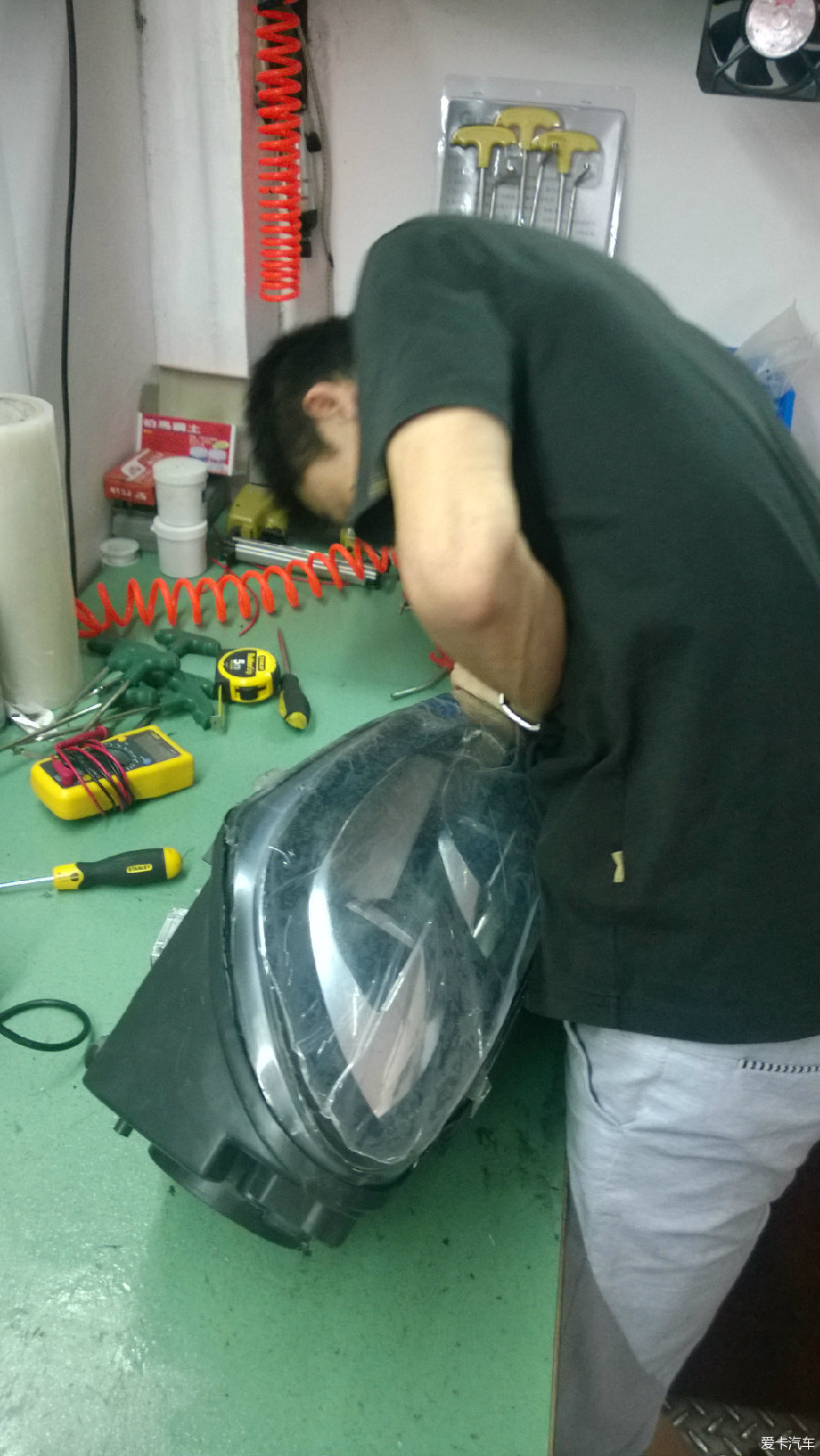

封壳罩用的进口海拉胶,这是很关键的,朋友目前改的未有投诉进水气。粘度很高,特别难割下来
海拉胶条埋进灯壳槽里
手工用热枪加热烤熔海拉胶
上原厂灯罩,需要很快速大力压进槽里,
打上钉子
密封效果很赞,好手艺

这冰蓝示宽灯,略骚,我喜欢

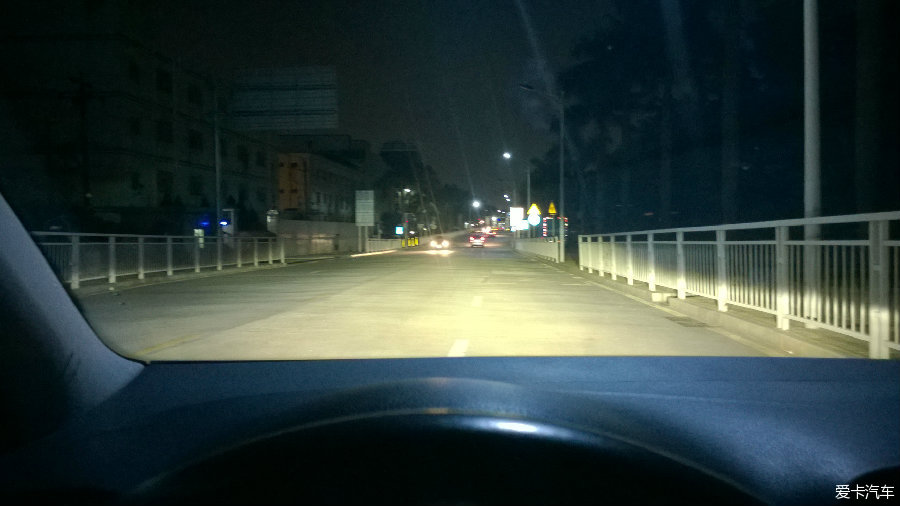

近光切线,虽然没有Q5那么漂亮的切线,但亮度要高些,照的面更广
典型的海拉双乳峰,妈妈再也不怕我跟别人对射了

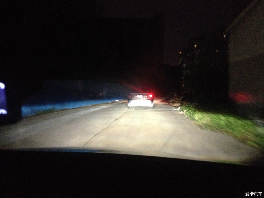

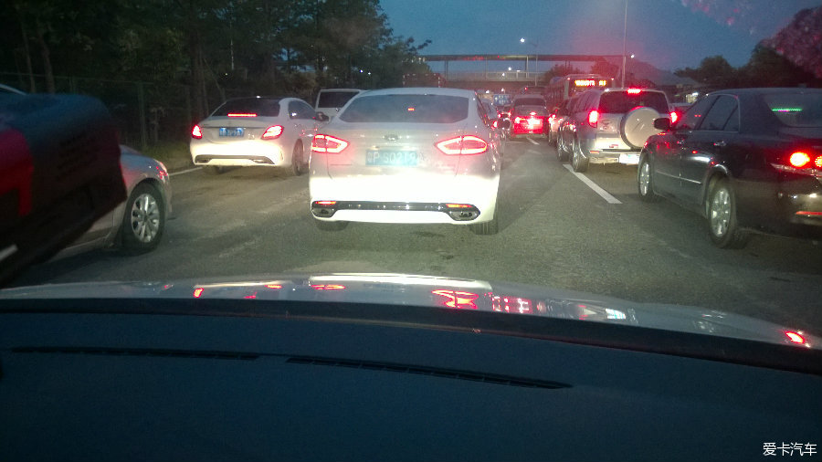

弄完天也黑了,回家路上爽爽爽啊,近光铺的路面很广,基本就是给其它车照亮路面啦,跟蒙迪欧并排亮度远超他,一路上除了途锐略弱给他,没遇到比我亮的。
妈妈再也不怕我走夜路了,
氙气就是爽啊,从此爱上黑夜

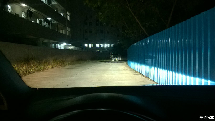

海拉5铺路面就是广
