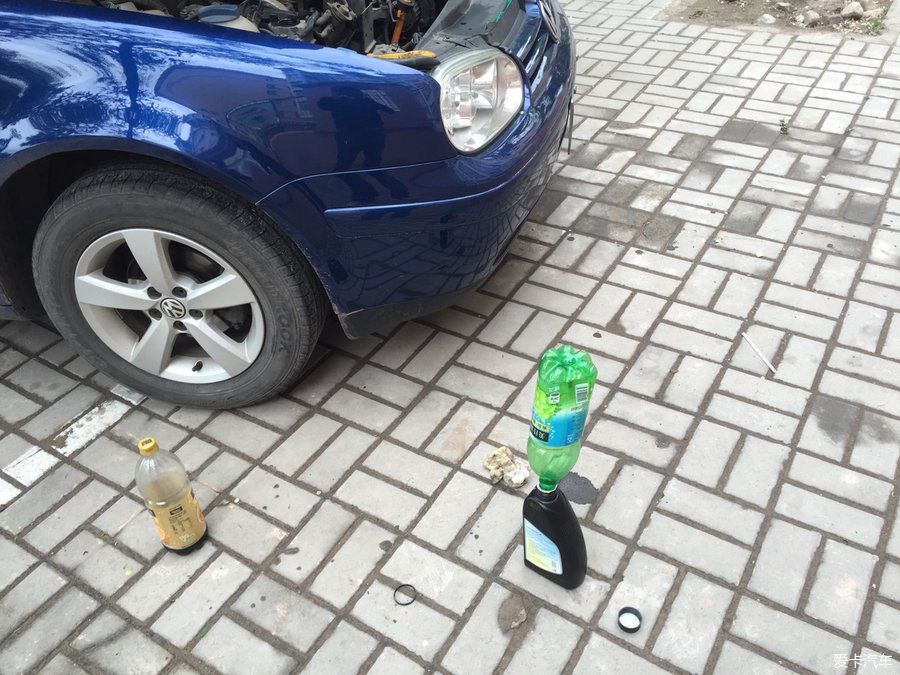

车子到手4年快5年了,几油中就变速箱油跟方向机油没换过,前两天检查方向机油,不亏,就是感觉用了11年的油最好换掉,于是乎上论坛找前辈们的作业!有发动机不打火的,有抽的,有吹的......说干就干,难度不大,网上买了方向机油,潘东兴的,德国原装,中国灌装,价格不贵,大几十块钱!需要的工具:老虎钳一把,二手洗洁精喷嘴一只,果粒橙1.25L瓶子两只,手两只;材料:德味浓浓的潘东兴助力油!

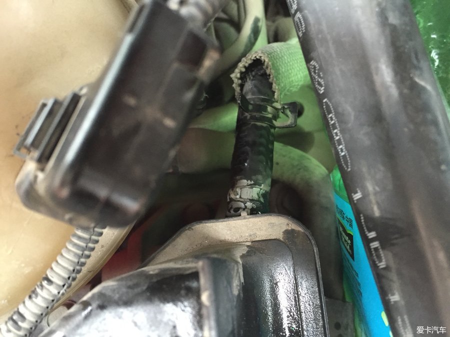

全程一人动手,照片较少。这张图片是第二步了,第一步用洗洁精喷头把助理油壶内助力油吸干净,注意洗洁精喷头清洗在使用;第二步将水壶感应插头拔掉,将助力油回油管卡子退掉,注意回油管头子比较难退,用老虎钳夹住头子转一转就ok啦

来自 爱卡iPhone版 发表于 2016-05-23 17:29    IP属地:未知
引用 苏F982 于 2016-05-23 17:26:57 发表的回复
车子到手4年快5年了,几油中就变速箱油跟方向机油没换过,前两天检查方向机油,不亏,就是感觉用了11年的油最好换掉,于是乎上论坛找前辈们的作业!有发动机不打火的,有抽的,有吹的......说干就干,难度不大,网 ......
卡子退下来了

来自 爱卡iPhone版 发表于 2016-05-23 17:31    IP属地:未知
果粒橙瓶子压扁,回油管深深插入,没人搭把手啊,give me a hand

来自 爱卡iPhone版 发表于 2016-05-23 17:34    IP属地:未知
引用 苏F982 于 2016-05-23 17:31:00 发表的回复
顺序错了,这张图片就是洗洁精喷头从助力油壶里面吸的旧油大概200ml倒进潘东兴里面,新油放在左边的瓶子里面

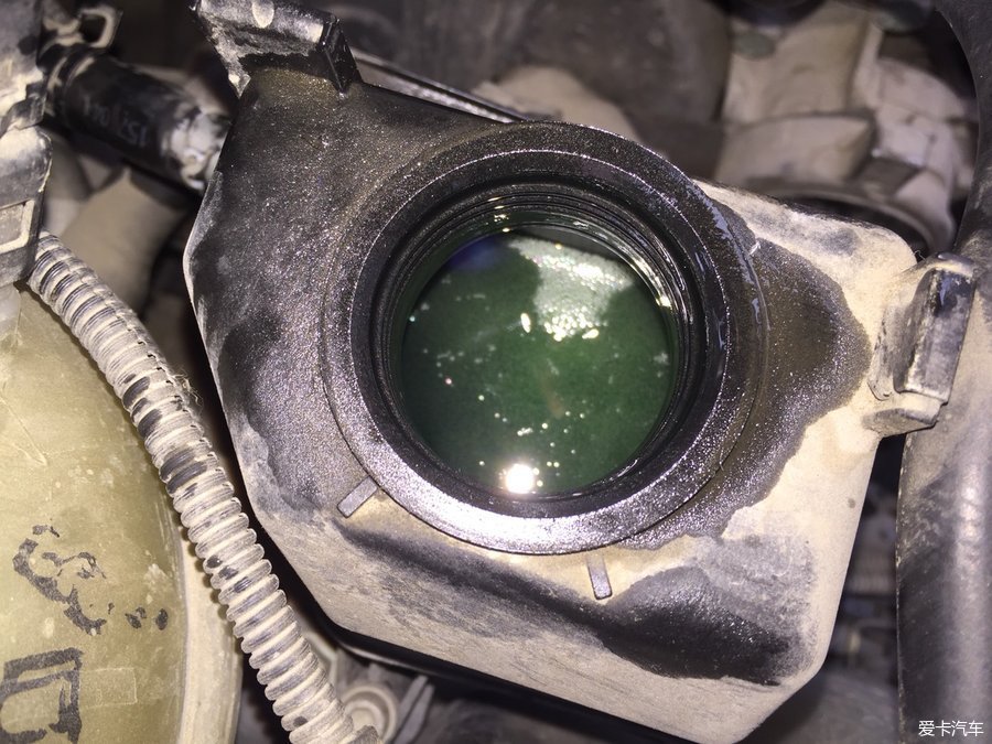

来自 爱卡iPhone版 发表于 2016-05-23 17:35    IP属地:未知
发动机发动,同时往助力油壶内注入新助力油,大概10秒钟的时间(最好有个人在驾驶室配合),就熄火发动机,果粒橙瓶子里面差不多1L了

来自 爱卡iPhone版 发表于 2016-05-23 17:38    IP属地:未知
发动机发动的同时要往助力油壶内加潘东兴,加的快慢凭感觉吧,这个里面全是废油,差不多1L了

来自 爱卡iPhone版 发表于 2016-05-23 17:40    IP属地:未知
新油已经通过助力泵泵到了油壶里面,还有点泡沫。

来自 爱卡iPhone版 发表于 2016-05-23 17:42    IP属地:未知
引用 苏F982 于 2016-05-23 17:40:03 发表的回复
将瓶内剩下来的助力油全部加进去,回油管插入助力油壶,点火发射,右面下去了!成功,液位正好,冷车在min的位置。
