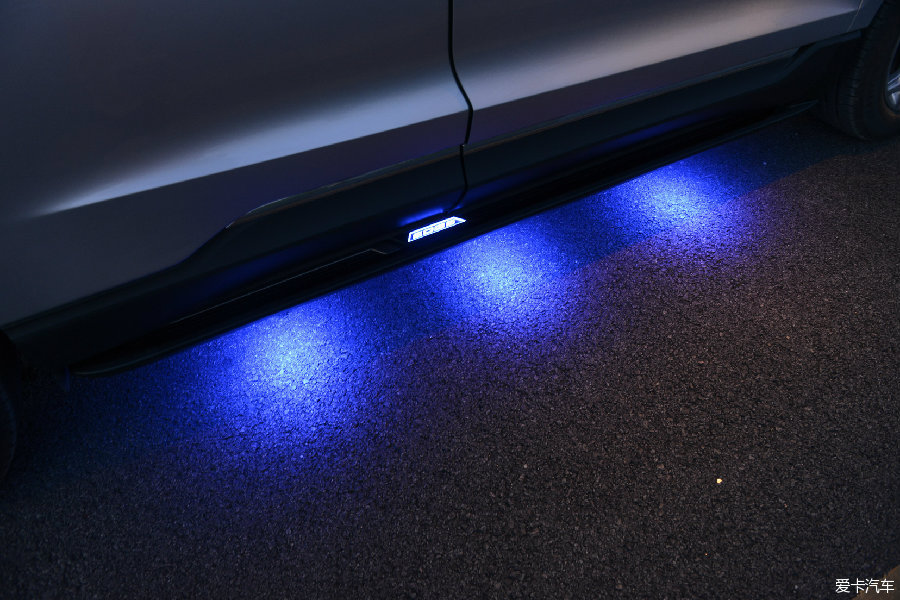

当然,踏板的设计当时也是费尽了心思的,如前门尽亮不要加装饰不锈钢条,避免小朋友打滑之类的,不能太宽避免影响通过性,支架用碳钢承重更强,照地灯就直接上飞利浦减少售后率等等。但这些已成往事,因为很多人抛弃4S送的踏板来装它,已经说明用心的设计是一定能打动人心的。
晚上是这样子~~~逼格高一点。

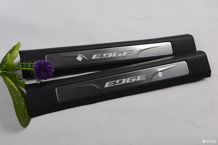

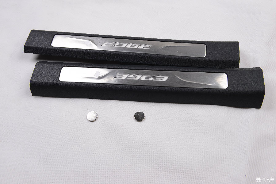

我们来看一下,就是这两个,因为原厂也是只有前门有,所以就是前门两件套~~~
那么我们来研究一下,这背面有卡扣,说明是直接卡扣即可卡住直接安装。

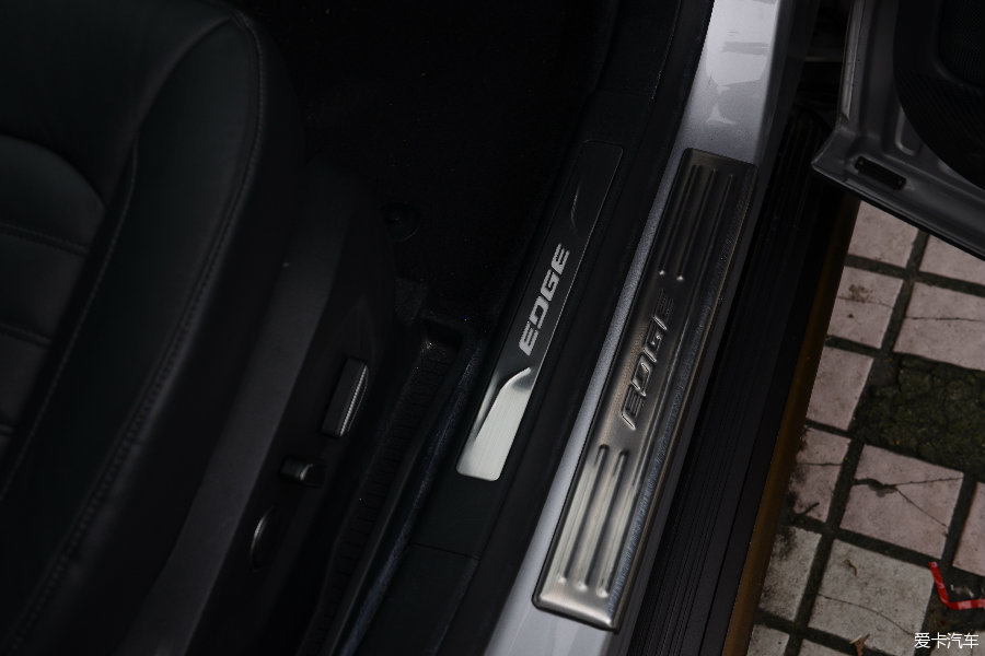

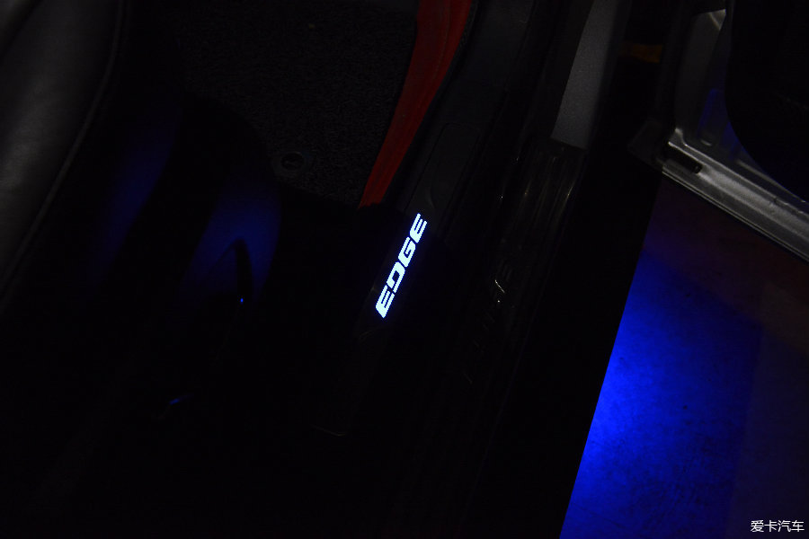

白天的实装效果,是不是和高配一样?而且还会亮灯?装好后的效果。请注意,内门槛哈。
这样子看是没什么的,也就是去年就出到的,普通的低配换成高配的门槛~~~

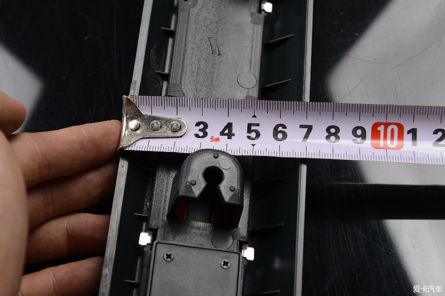

那我们再来看~~~多两颗小东西,你猜是什么呢?电子?猜对了一半~~

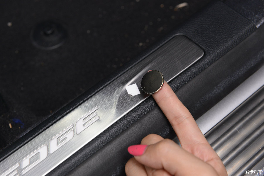

看到这个位置有一个小白色的标记没,千万别认为这是师傅忘记撕胶?那接下来,我们来揭秘~~~

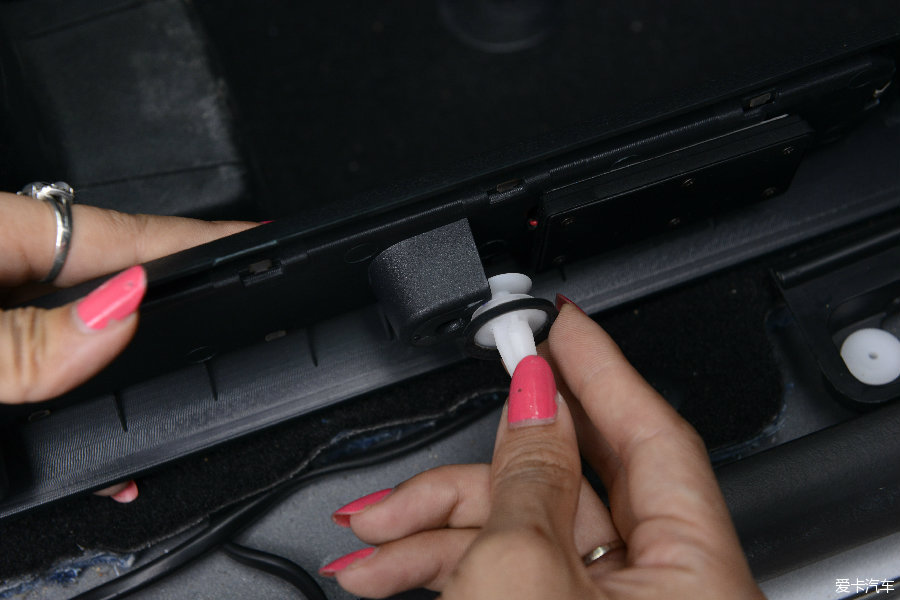

原车的白色卡扣,注意一下,要用回的。
1.第一步,就是撬出原车的塑料板。可以看到,背面没有任何要接线的地方,只有一个卡扣,白色卡扣是原车的。
2.第二步,把卡扣移到LED门槛条上。

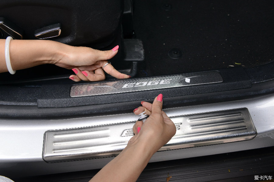

3.第三步,确认位置,先进行比对。
4.第四步,注意这个白色的点。
5.第五步,通过白色卡扣,还有相关的卡扣,用力按紧。

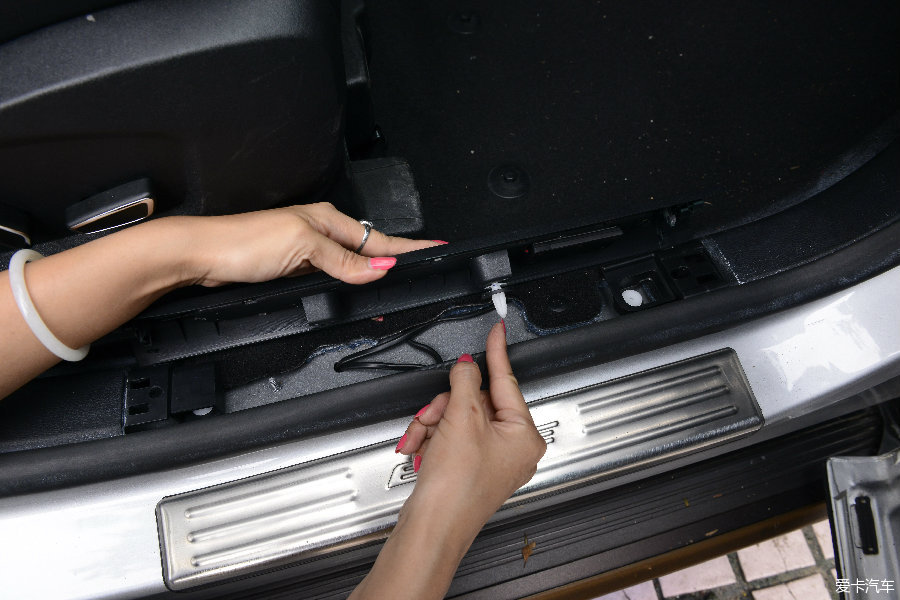

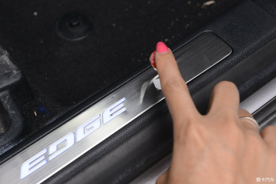

8.第八步,神奇的就在这里了,这个不是电子,而是一个磁铁开关。我们来试一试。
9.第九步,我们一放上去,看到没,灯就亮了,LED亮起了蓝色的灯。
10.那么我们就可以知道,其实就是把这个磁铁装在门板下面,能感应到那个白色的位置即可。
11.第十步,就是把这个磁铁贴紧在门板下方就可以了。我们测试了一下,打开门时,灯亮38秒左右就会自动灭,它感应时,灯就亮。所以开门时,LED门槛条就亮了!

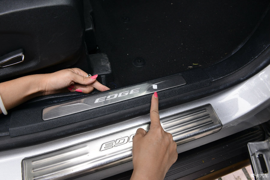

12.第十一步,经我们的测试,感应的最佳的位置,就是这个原车照地灯这里。就不必开门关门的自己去找位置了。
13.第十二步,确认好能亮灯后,这个白色的感应点就可以撕掉了。
14.第十三步,完成安装。测试一下。这个电池其实就在门槛的背面,能用一年到两年,根据开门次数决定的,电子普通超市就能买到,直接拆下电子去超市买相应的电子自己卡上就去完成电子更换了。

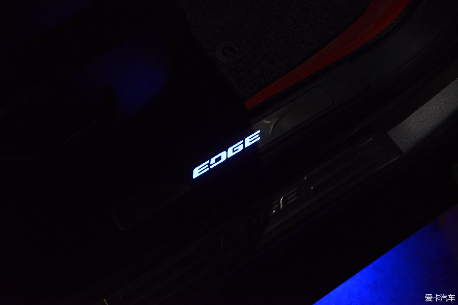

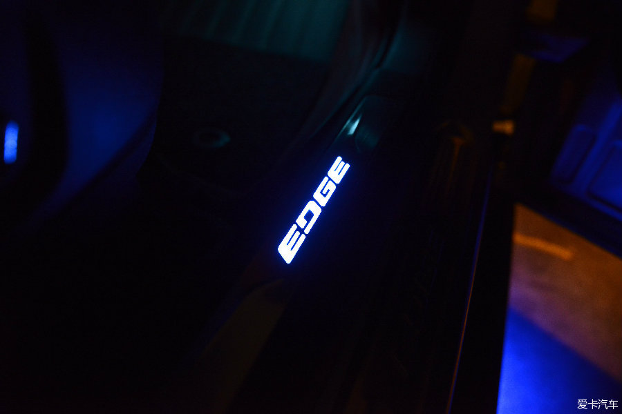

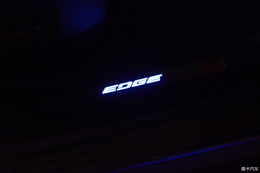

最好来看晚上拍的效果。
是不是高大上了很多。
特别是晚上,有灯和没迎宾灯,还是有差距的,给人的感觉就很不一样。
