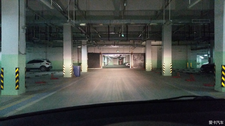

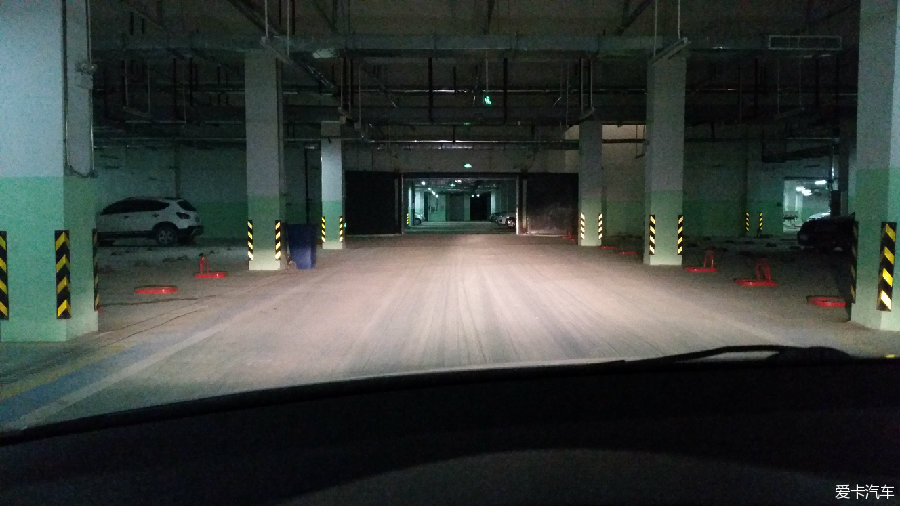

这是原车的灯泡,欧司朗的,不知道多少K的感觉有点偏黄光。
这是近一点的近光
这个也是近光
这个是稍远点的近光
这个是原车远光。
