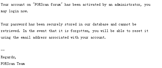

然后等待邮件,当您的邮箱收到以下邮件,说明您的账号已经激活
成功后访问以下网址***** 填写内容获取license key

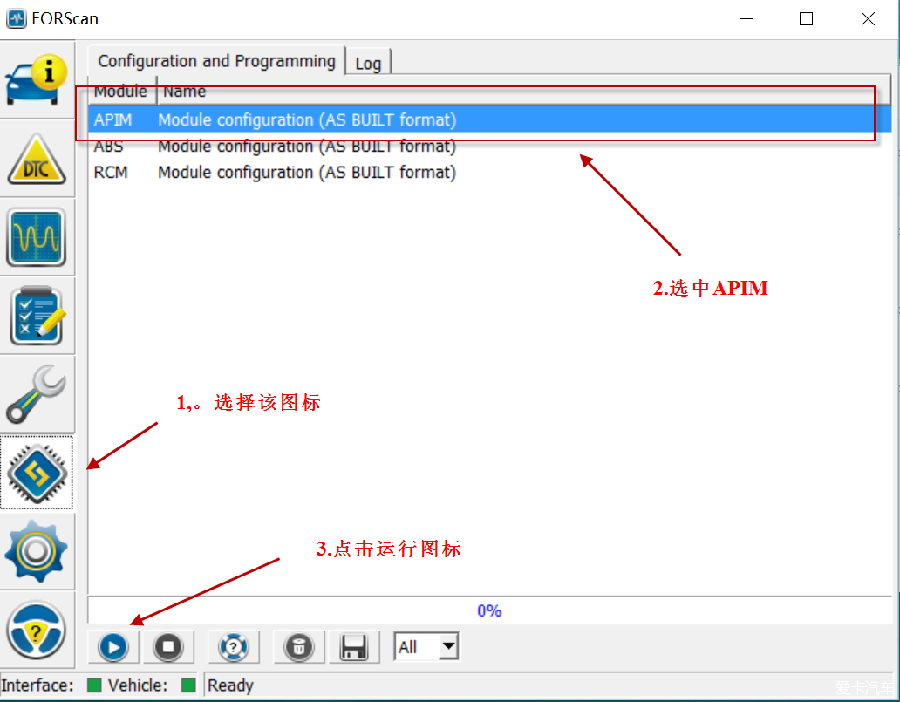

3 使用ELM327连接电脑和汽车OBD,运行软件,配置端口好和波特率。再次关闭软件

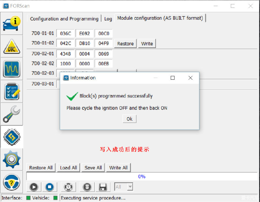

4  配置成功后软件自动读取车辆信息  点击修改APIM 并写入相关信息。
至此,车辆参数修改完毕
