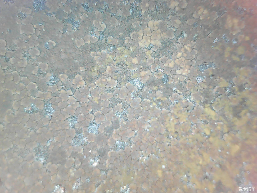

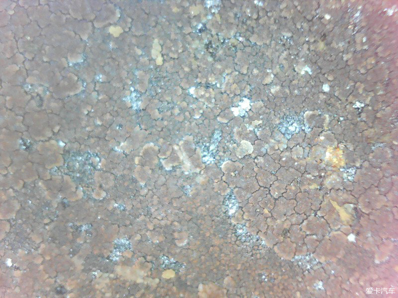

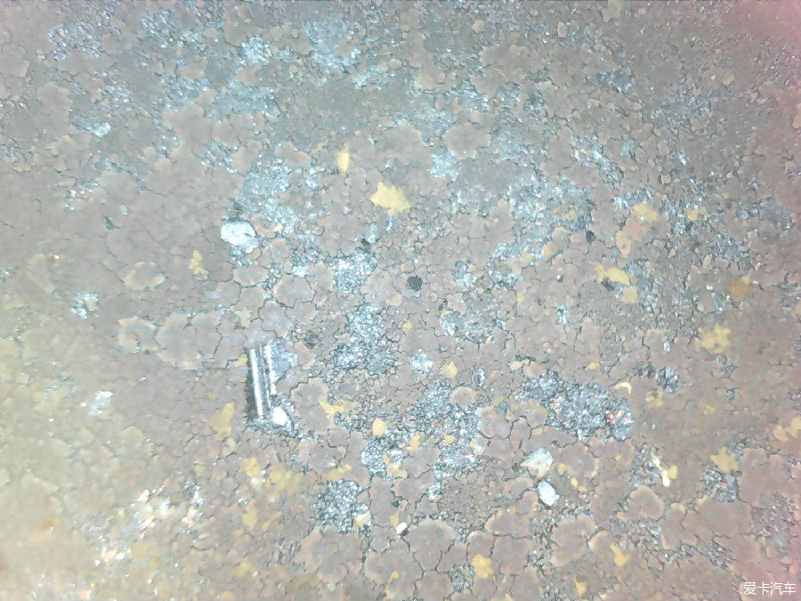

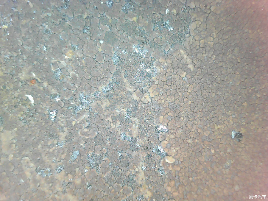

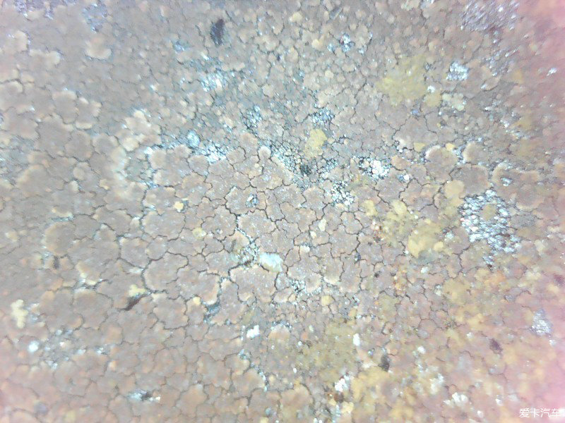

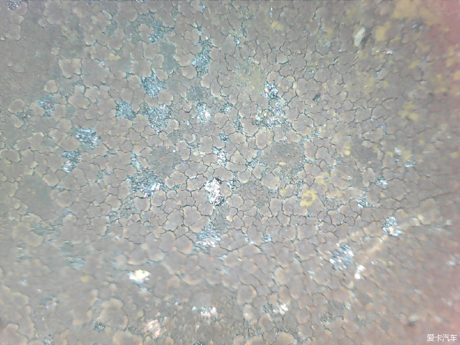

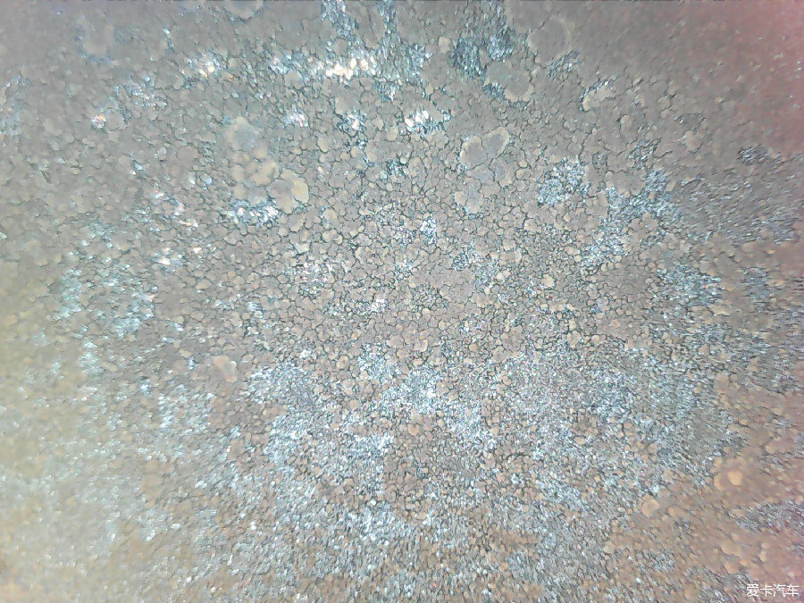

用了5年的火花塞,跑了43000km,该换了。
从13年学习了林宝塔夫添加剂相关的实验验证帖子,13-15年每箱油都有万5的G17,15年至今一直千1的酱油。既然要换火花塞,顺便看看添加剂的效果,就买了医用内窥镜,200万物理像素的。

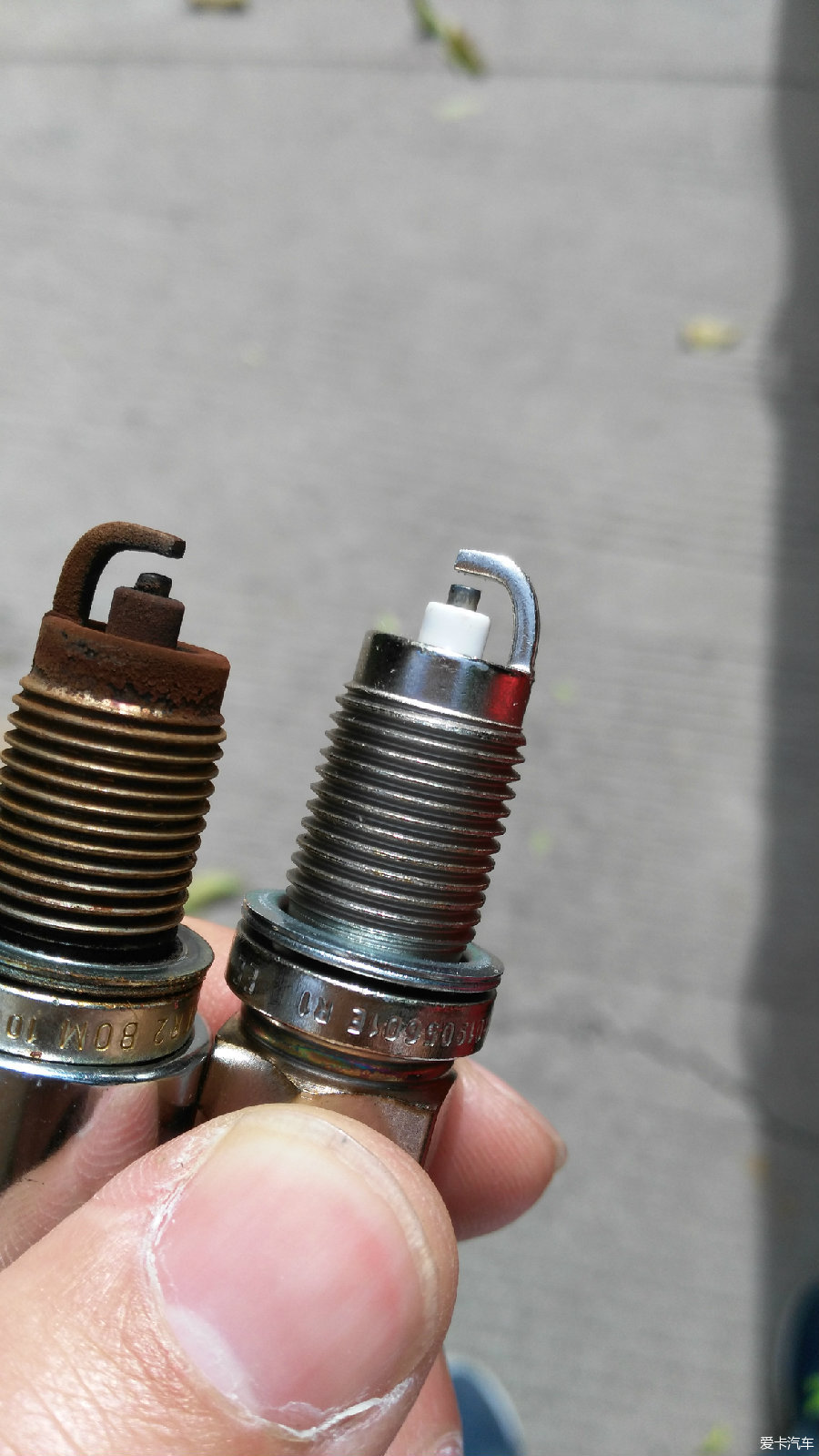

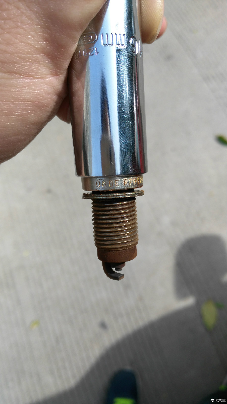

4s店买了4个火花塞,型号:CN  F7HER2  5DF  101905601E  R1  EE,
原车换下来的型号是DE  F7HER2  BOM  101905601B  R1  AB。
一切准备就绪,换的过程很顺利,以后想再看缸内情况就简单了。
发现一个问题,换火花塞之前等红灯怠速油耗是0.4L/h(偶尔几秒0.3L/h),换了之后变成0.6L/h(偶尔几秒0.5L/h)了。
老火花塞的间隙明显比新的大。
看看发动机缸内的积炭情况。

4S店的这种火花塞多少钱一个?另请楼主上一张能看到陶瓷部分的照片,想知道是不是绿色印刷的那种。

想知道价格,我问的48一只
安全第一
来自 爱卡iPhone版 发表于 2016-05-11 15:53    IP属地:未知
我们这边SSSS火花塞49一支,2013年价格
发表于 2016-05-11 16:13    IP属地:未知
博世代理商买的,12元一只
