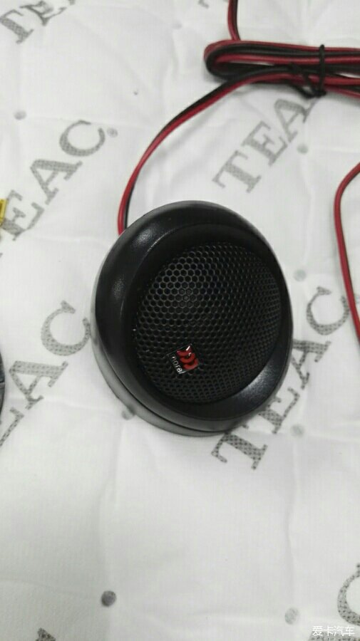

原车喇叭高音几乎没有,音乐听起来层次不清,本着不加功放的选原则,选了魔雷玛仕舞套装两个6.5寸中低音,两个高音,功率不大,用我的纽曼DVD直推没有任何问题,安装完毕试听,声音清澈,高音明显,比原车提升很大。之所以选择玛仕舞,是因为可以不加功放,机头直推。
摩雷玛仕舞(Maximo)系列喇叭是续6x之后的又一高性价比的入门级尤物,它将成为6x的“继承者”,此款产品在观感和音质上都优于6x!另外它的高音单元设计也很特别,可以进行微小角度的调整。“自然、真实”是摩雷的设计思想,许多爱好者都认为摩雷是以人声著称,其实摩雷的多方面测试都表现的非常优秀。
这喇叭将出色的工艺和音质表现力,以及非常具有吸引力的价格相结合,为汽车音响爱好者提供更大的选择空间,其性价比与便捷安装深受音响爱好者的喜爱,喇叭延续了摩雷近乎完美音质的特色理念,创新性的技术理念将带来更加愉悦的音质体验!
喇叭的高音单元为25mm直径的丝膜球顶高音单元,摩雷独有的高音丝膜技术,定义了功率处理和低失真的新标准,对音乐的诠释可谓原汁原味!喇叭提供了四个不同的安装方式,安装的灵活性更大大,让整个安装过程变得轻而易举!低音单元为,采用超高档铁氧体磁铁设计,以提高功率和更高的效率磁通量。纸筒的低音扬声器,其专利式的涂层处理,精心塑造清洁和直线型低频率响应,减少失真,增加了低音动态。

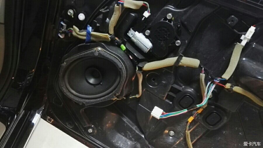

原车的前门喇叭
纸盆的

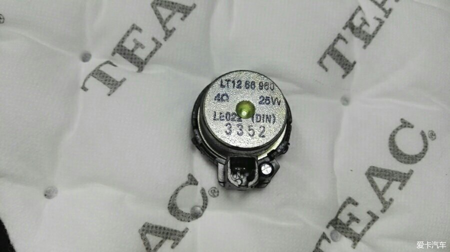

原车的高音喇叭,几乎听不到高音,混沌一片。
原车的高音喇叭

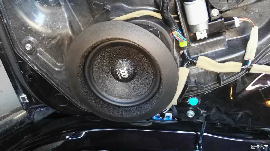

两个中低音,准备装前门
装到前门的中低音

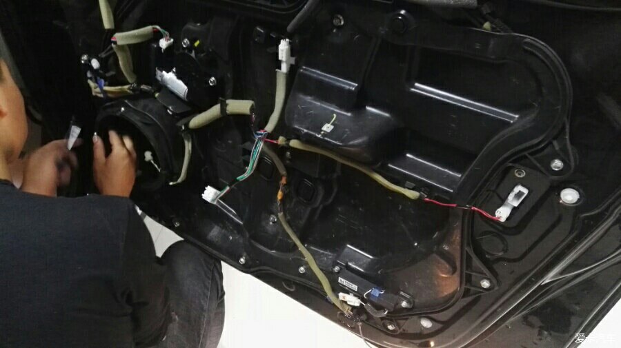

前门
A柱下的高音头
由于原车是5*7的,加装的是6.5的,所以需要加装垫圈,原装位。
3M的丽音圈
