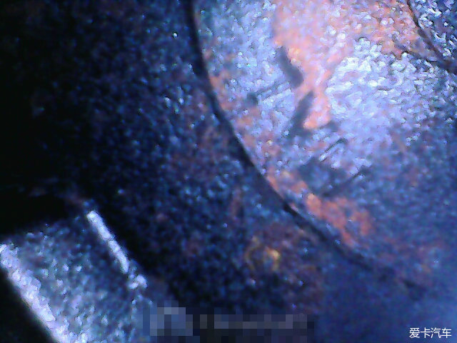

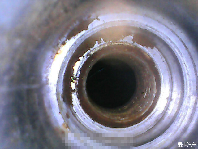

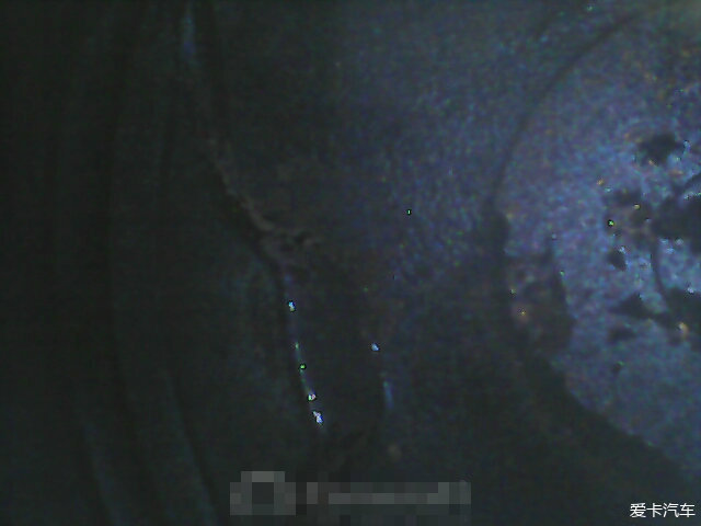

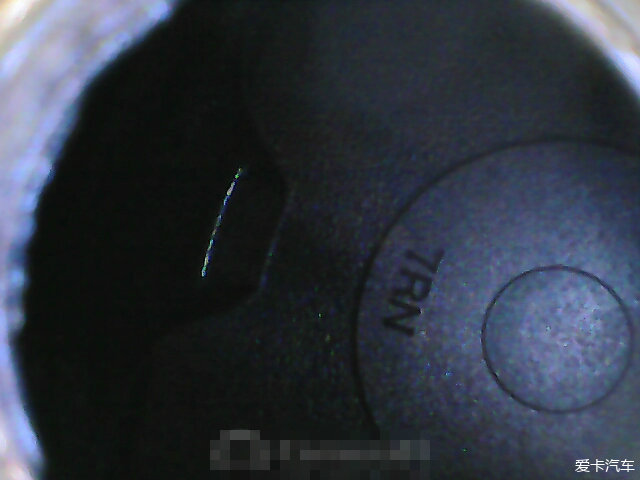

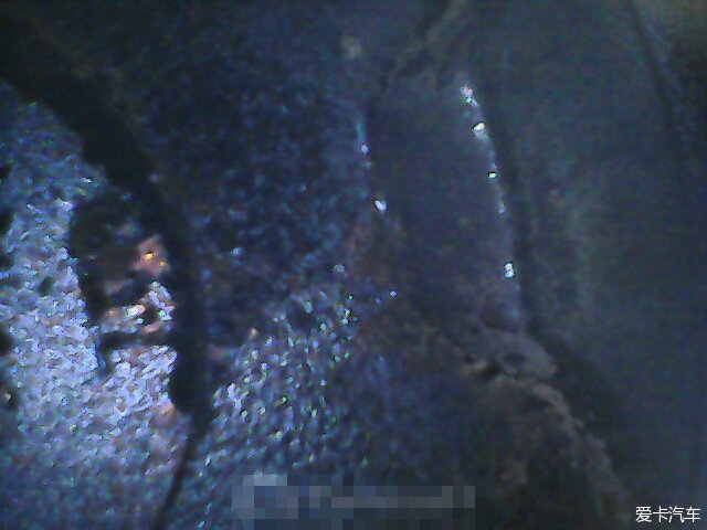

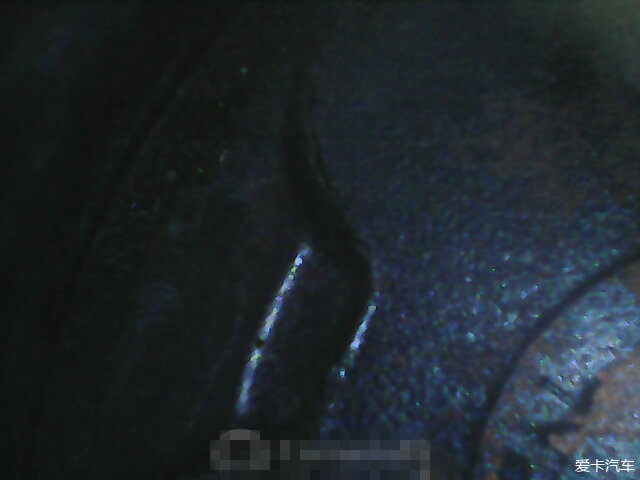

上次拆洗进气岐管时,发现进气门背的积炭比较严重,不知道燃烧室的积炭严不严重?燃烧室积炭带来的危害性网上一搜一大堆,还说得很严重,心里不免有点小紧张,还是重视一下好,免得发动机出了毛病才去修理那就不爽了,保养总比维修好,所以决定先查看一下里面的情况,网上卖内窥镜的很多,比较了一下后选了个100元,像素低了点,但咱又不是专业的,能够看清就差不多了,拆开4个火花塞,从火花塞孔伸进内窥镜就可以看到燃烧室的内部情况,下面就是4个燃烧室内部的照片,广角不够,拍不到全景,只能看到活塞顶局部,燃烧室顶部看不到,先看副驾这边的

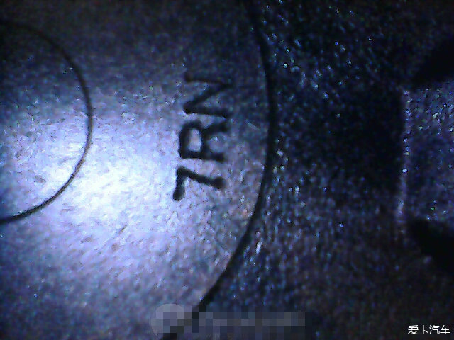

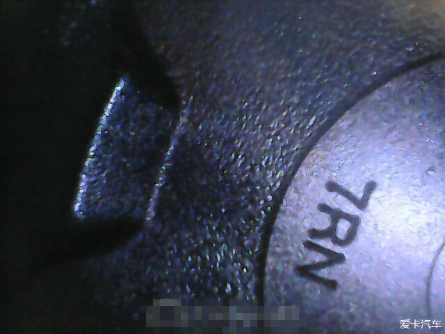

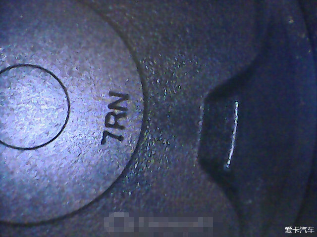

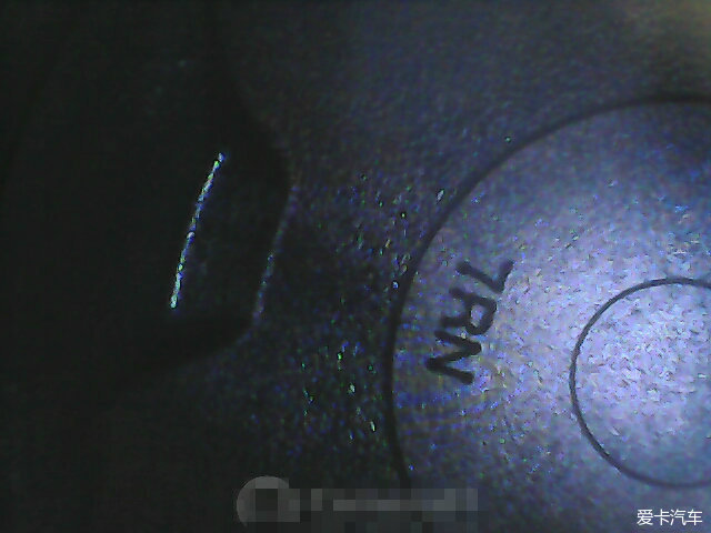

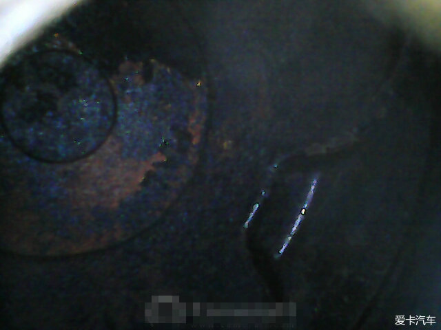

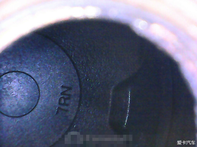

主驾这边的
两边不一样啊,主驾这边很干净,副驾这边有点脏,但也不怎么脏,是不是我上次清洗进气门背时,渗进燃烧室的清洗剂把里面的积炭也洗掉了?

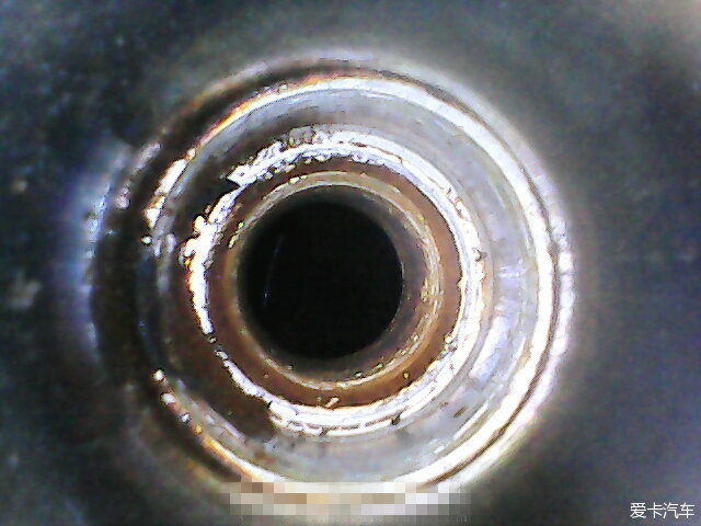

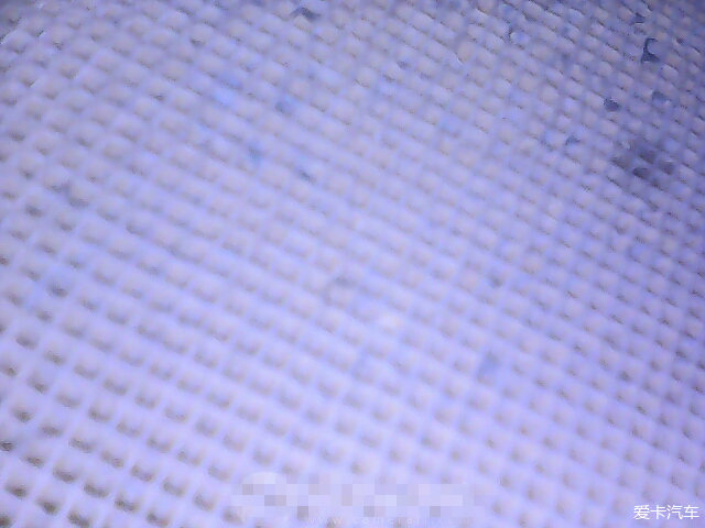

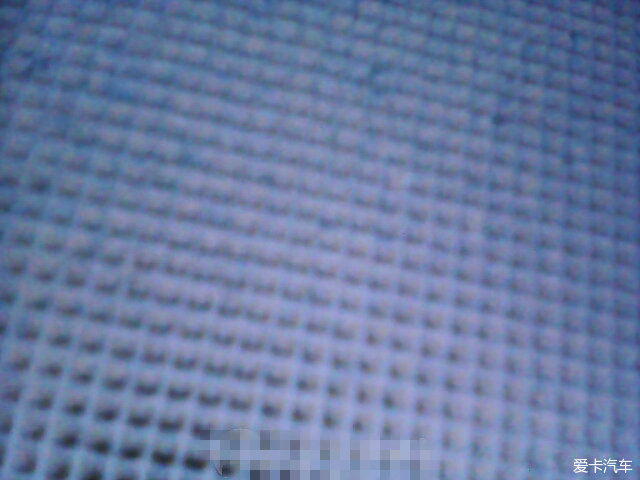

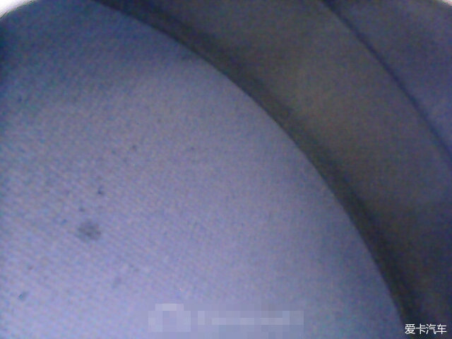

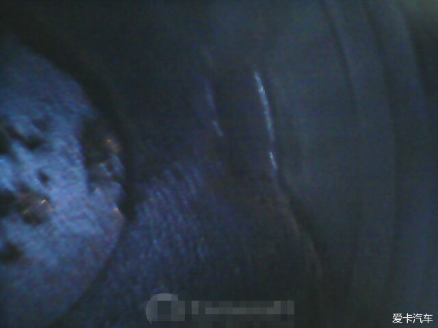

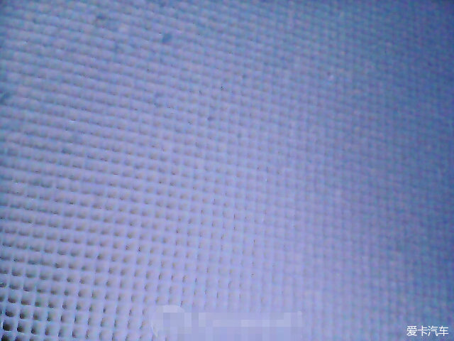

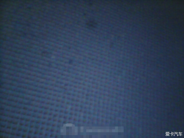

三元催化器载体,我是拆开前氧气传感器,从那里伸内窥镜进去看的
感觉载体里面很脏,是不是上次清洗进气岐管、气门背时排出来的积炭渣?
原计划下次换机油前清洗燃烧室,现在看来燃烧室里面的积炭不怎么多,只有副驾这边的两个缸有一点,要洗就洗副驾这边的,主驾这边的就不用再搞了?请有经验的车友指点一二,不胜感激,还有三元,要清洗吗?怎么清洗?

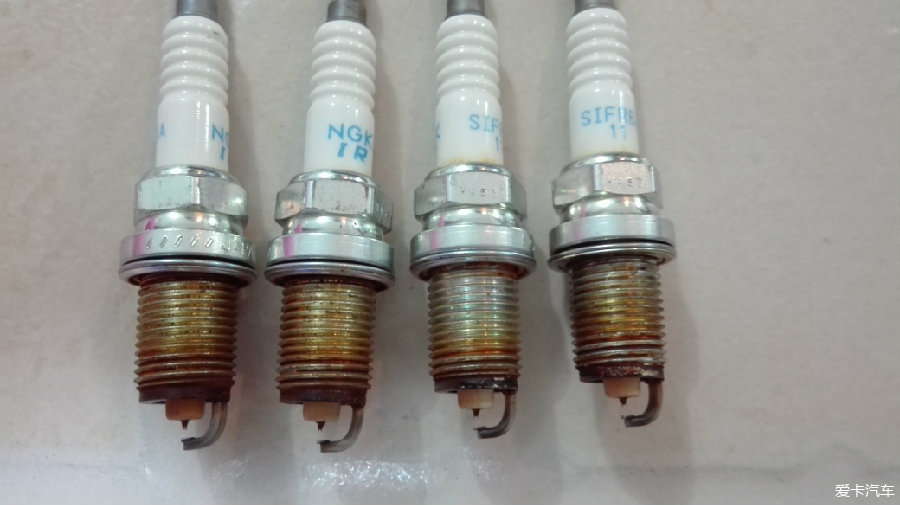

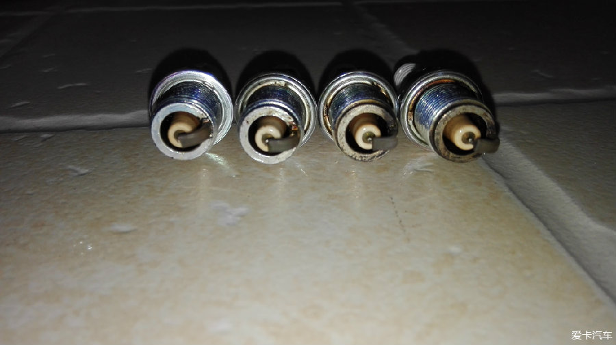

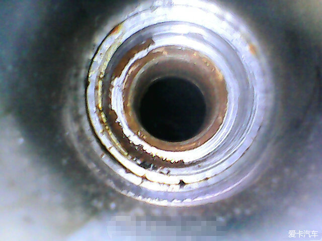

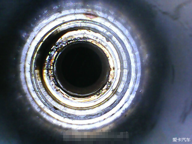

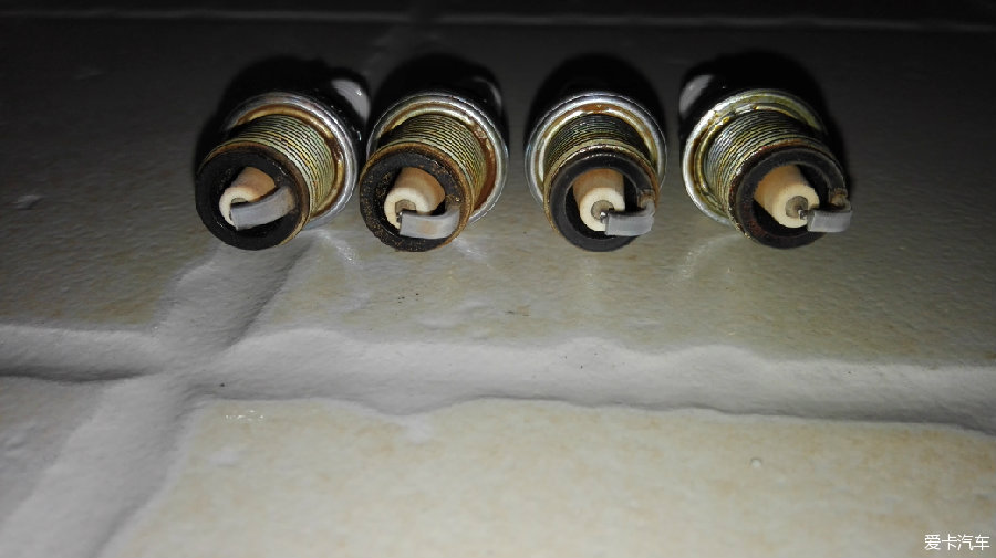

顺便洗了一下火花塞,只使用了5000公里

每个缸的活塞编号各不相同,看不清楚编号的肯定是不干净了,看得很清楚的是否表示很干净了?
发表于 2016-05-09 11:24    IP属地:未知
估计是!

坚持用添加剂么?如果没用过添加剂的话,算是很干净的了。

从网上恶补学习有关清洗燃烧室的方法,基本上就是三种方法:一是免拆吊瓶法,把清洗剂从节气门旁边的某条真空管内滴进去,个人认为此种方法无法清除燃烧室里面的积炭,基本是无用功。二是从火花塞孔加入泡沫清洗剂到汽缸里面,浸泡,抽出脏液,反复多次,个人认为此种方法非常有效,并且容易DIY,特别是对L型、V型发动机最有效,可以洗到缸顶积炭,因为其汽缸基本是垂直的,进、排气门、火花塞均在汽缸的顶部,从火花塞孔注入的泡沫清洗剂可泡到顶部,不会从某个关不严的排气门流出,但对于水平对置发动机而言效果可能不是很好,汽缸是水平的,进气门和火花塞在缸顶的上部,排气门在缸顶的底部,从火花塞孔喷入的泡沫清洗剂会从某个没有关严的排气门流出到排气管,或者从火花塞孔溢出,这又会损伤火花塞孔密封圈,还真不好掌握,但个人认为细心一点还是可以DIY的。三是拆机头清洗了,这是最彻底的清洗了,但是很伤车,又专业,效果不一定比第二种方法好。
