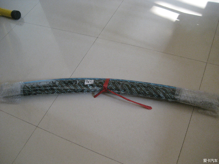

雨挡到了很长一段时间了,一直没有装,发现自己越来越懒了,懒是一种病,得治。网上有些帖子列出了一些汽车上没有用的配置,雨挡,天窗等都入选。汽车发展了100多年,新技术,新科技的使用,淘汰一些过时的,不符合时代发展的无可厚非。每一项配置的使用都有其合理性,能够正确使用,发挥它的作用才是关键。

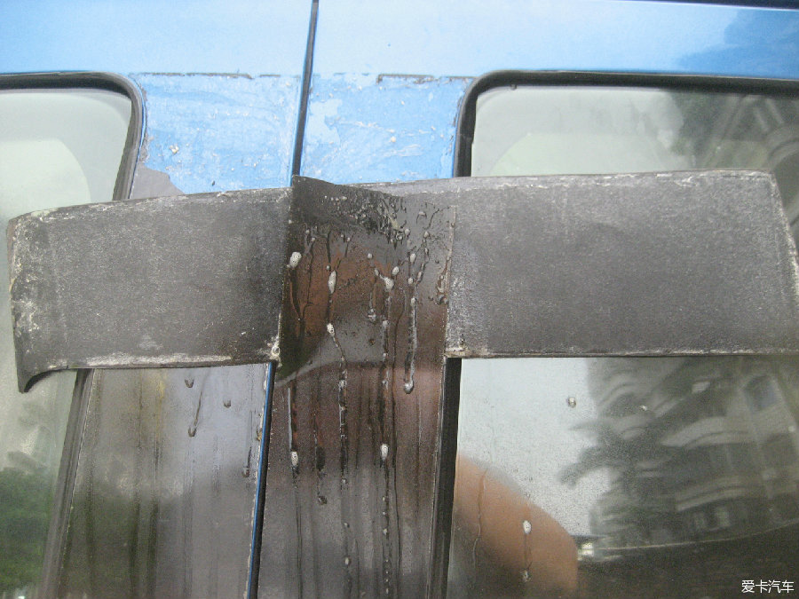

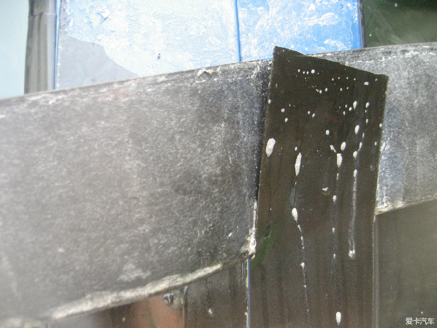

车子刚买的时候,做了一些装饰,B柱粘贴了黑色的装饰,时间长了有些褪色,有的地方翘了起来,雨挡买回来,比了一下。这个黑色装饰条有点碍事,得把它先清除掉。做起来还真是挺麻烦的,车子右边的还好,慢慢的拉拽,很快就扯下来了。左边的不行,一拉一块一块的掉。后来想了办法,用右边拽下来整条的,插到左边的里面,来回的拉,一边拉一边喷除胶的,很快也拉了下来。

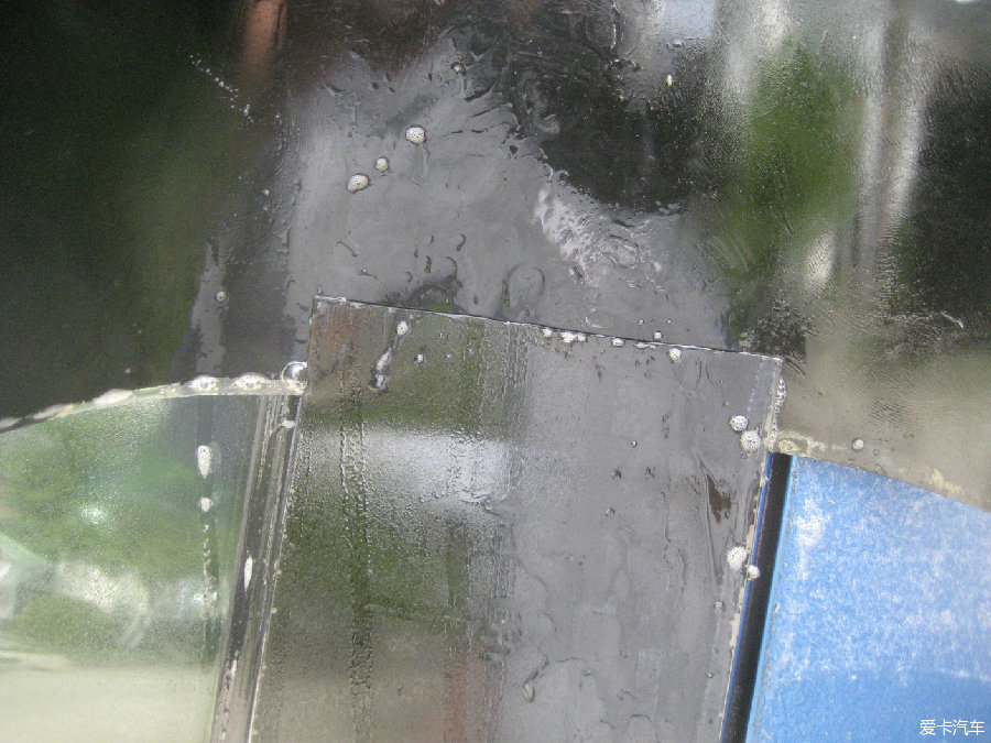

发表于 2016-05-07 23:55    IP属地:未知

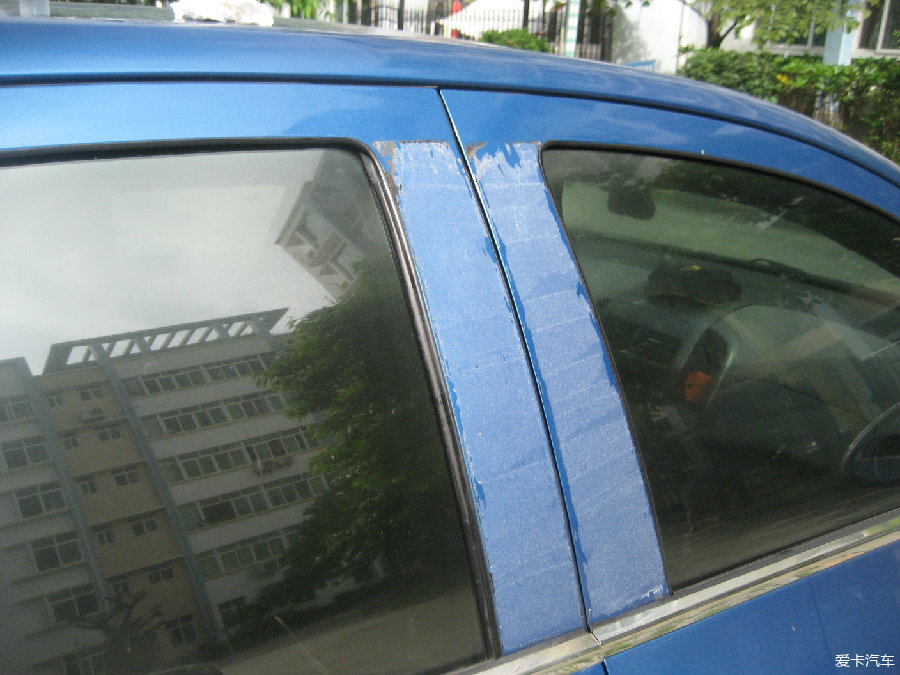

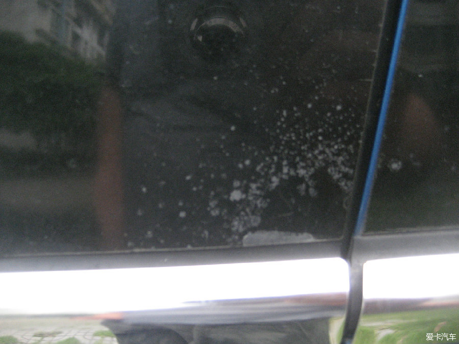

装饰条清除后,剩下的就是这些胶了,看着没啥,清理起来是真费劲,用了3M 清理树胶的,清理沥青的,还有用到了风油精。风油精是因为干活时蚊子咬了,正好车里有,就拿出来擦腿上的包。意外的是上面这三种东西,风油精的除胶效果最好

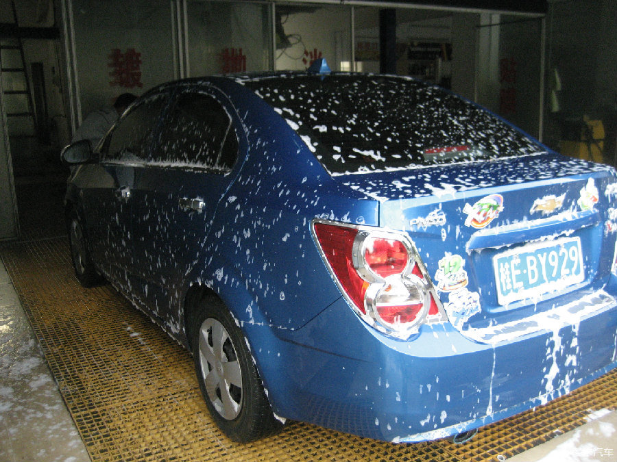

做完这些清理工作,去洗了车,回来准备安装雨挡。有人问了,让洗车行的装上不就行了嘛?我的想法是能自己办的事,就不麻烦别人

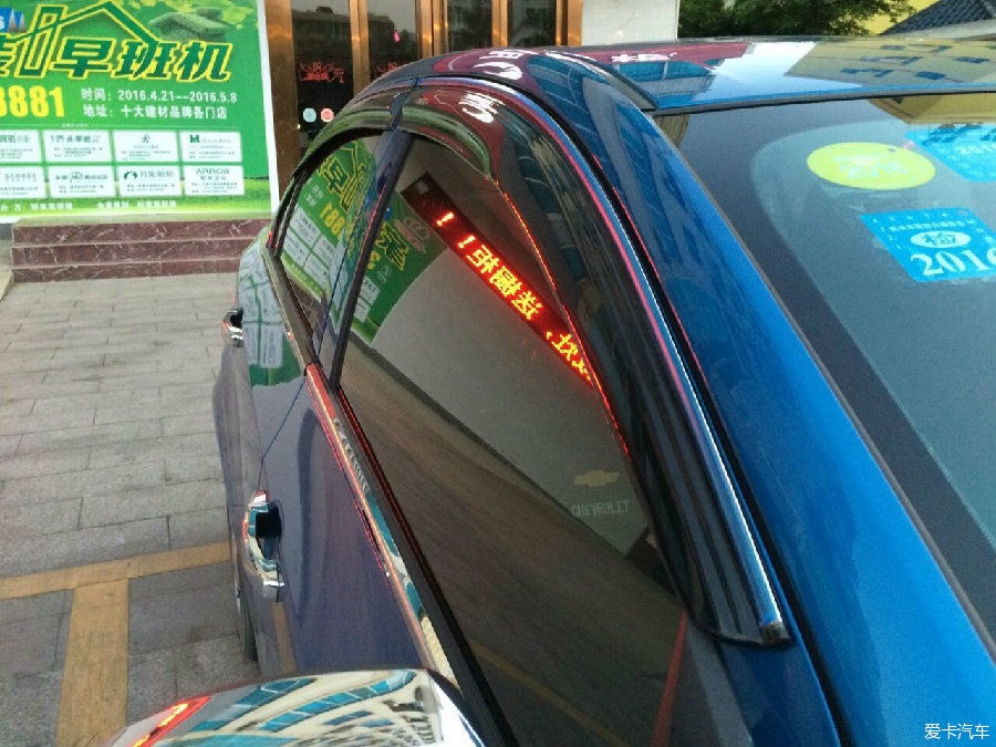

发表于 2016-05-08 00:07    IP属地:未知

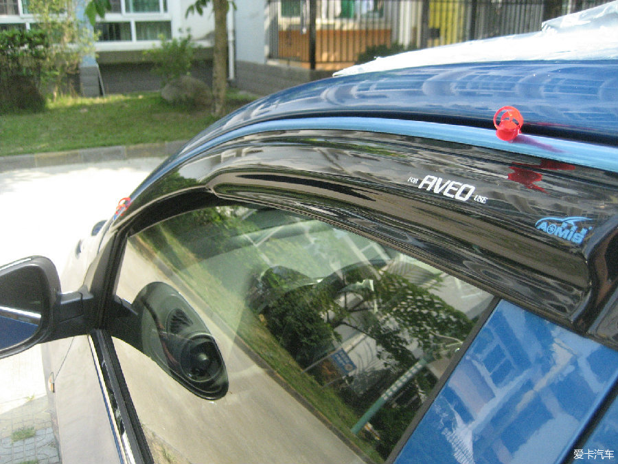

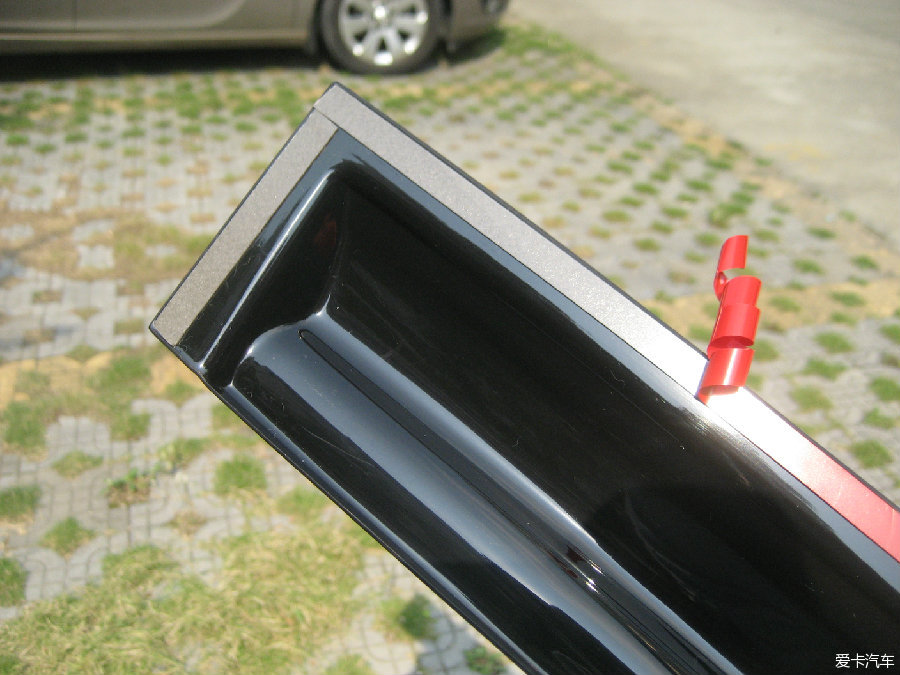

开始安装,某东买的。

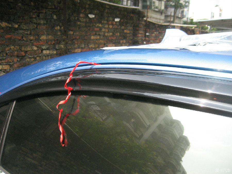

先试试,分清左右。

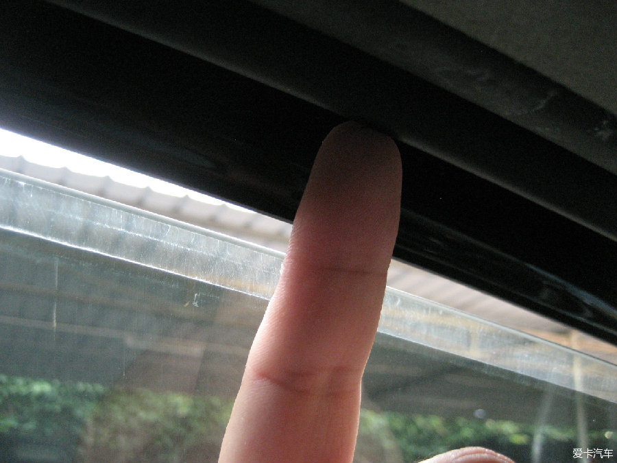

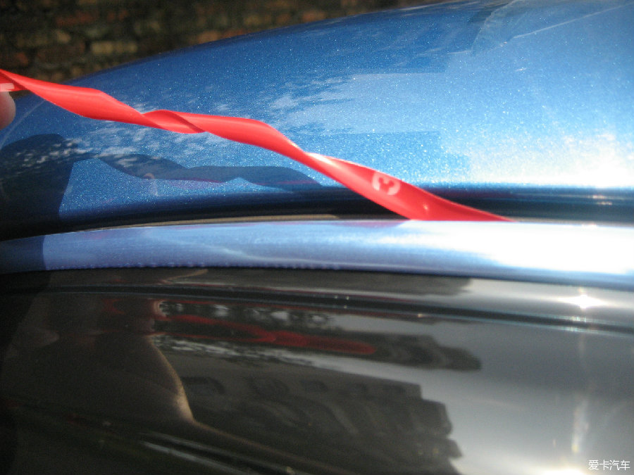

这个安装还是有点小技巧的,把两边的胶条拉开一点,两头固定好,然后把胶条一点一点拉起来,边拉边用力固定雨挡。
暗夜瑜枷
爱卡爱唯欧车友群QQ254710950
发表于 2016-05-08 00:12    IP属地:未知

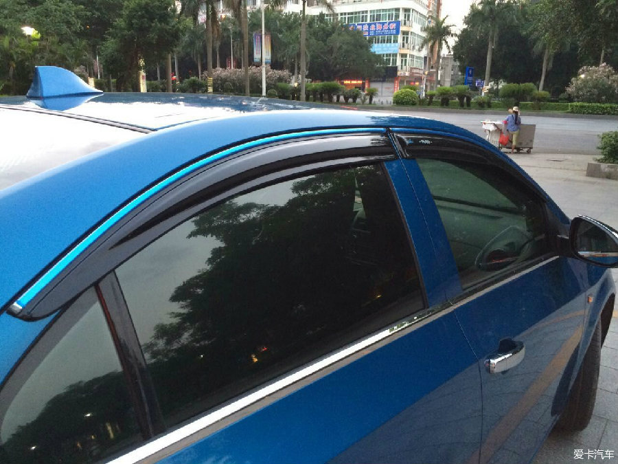

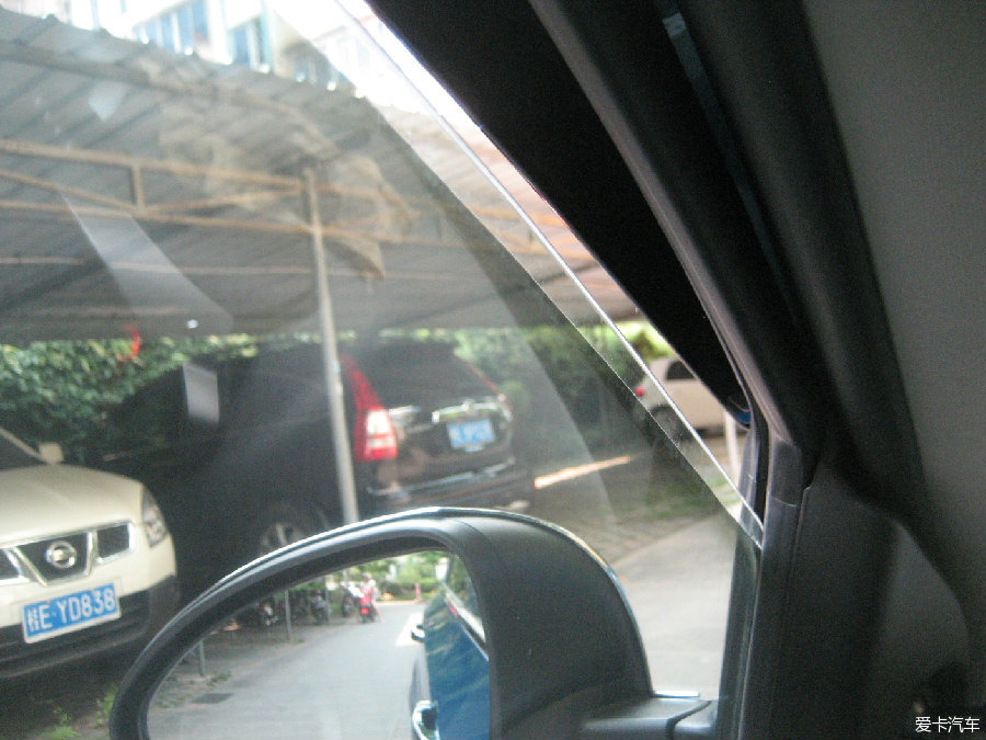

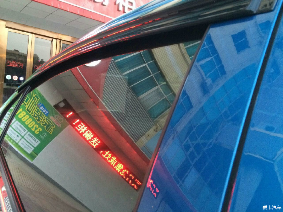

安装完成,赶紧坐车里吹吹空调,看看效果如何,感觉还不错。这回雨天在也不怕雨打进来了。
暗夜瑜枷
爱卡爱唯欧车友群QQ254710950

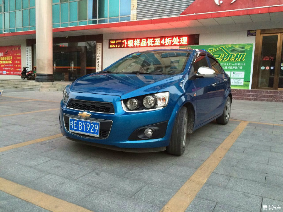

发表于 2016-05-08 00:16    IP属地:未知

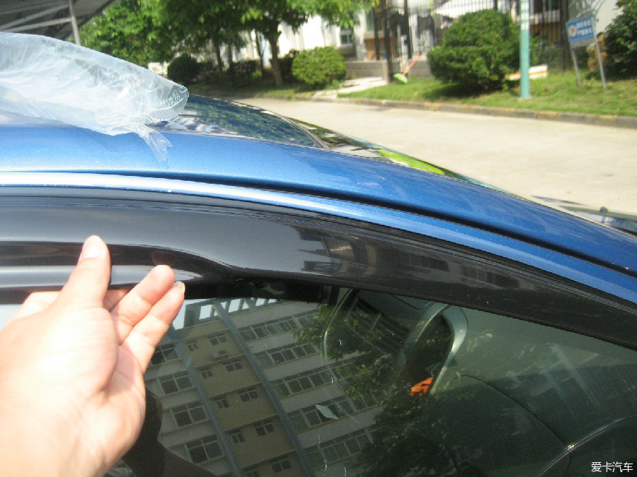

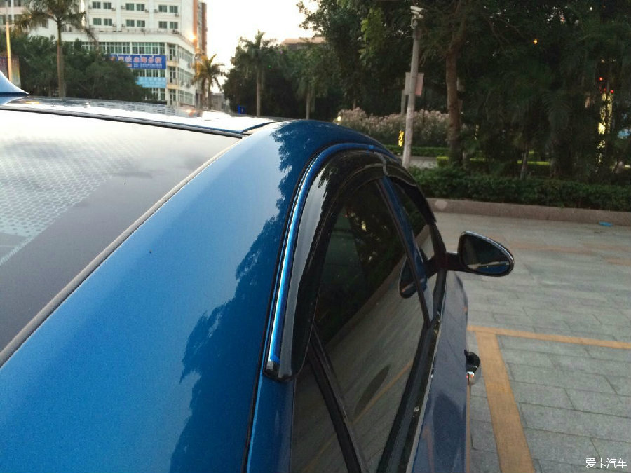

拍拍外面的效果
