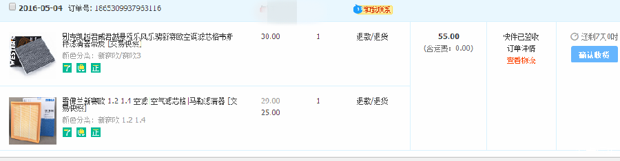

好了,网上下订单,选好自己喜欢的品牌,一般的价格都差不多。

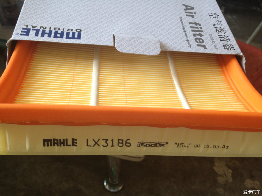

4号下单,6号到了,今天就换上,两样一起才55,还包邮。这种消耗品,质量就那样。空滤选的马勒,空调虑韦斯特,博士的和马勒差不多价,曼牌的贵点。

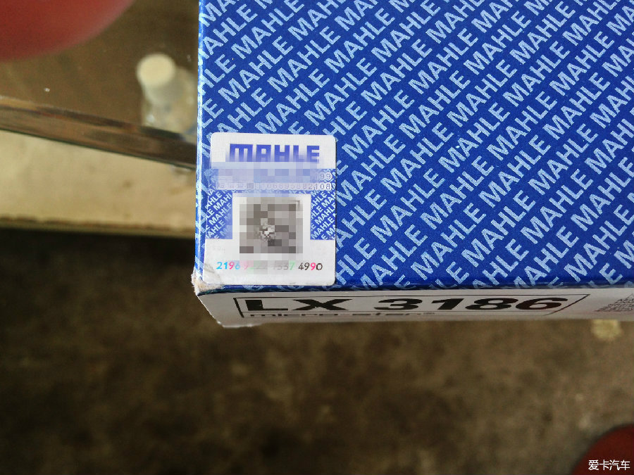

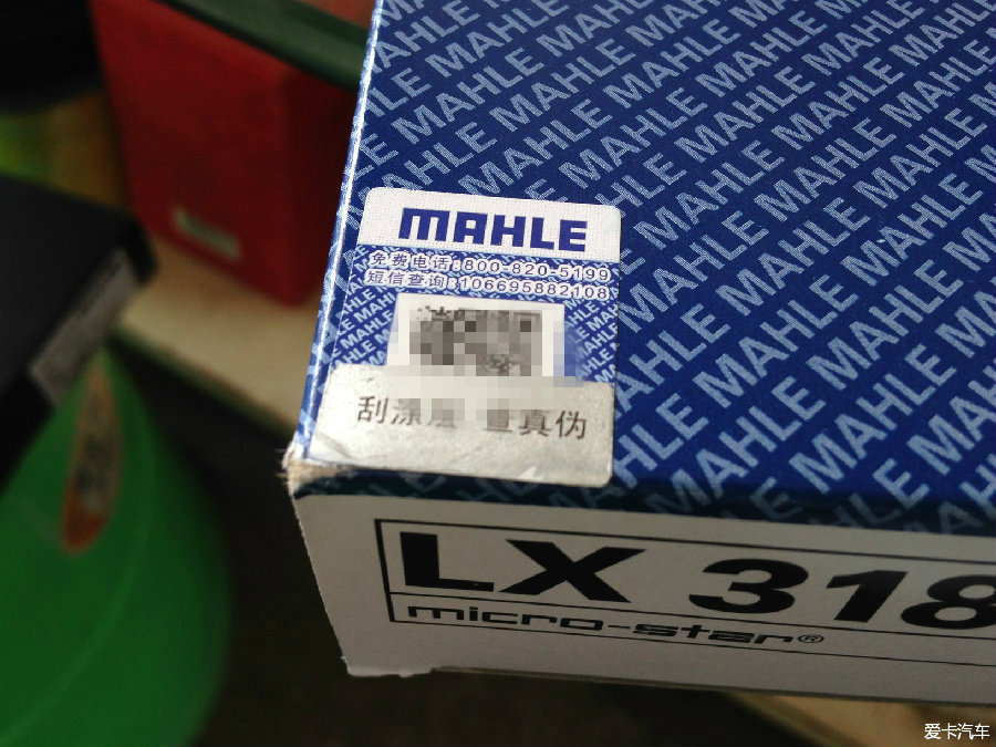

看下产品,其实在网上买东西容易买到假货,就是因为网络无处查,是假货的首选渠道。下面看看产品外包装来发现细节,猜测真假。空调虑开始。

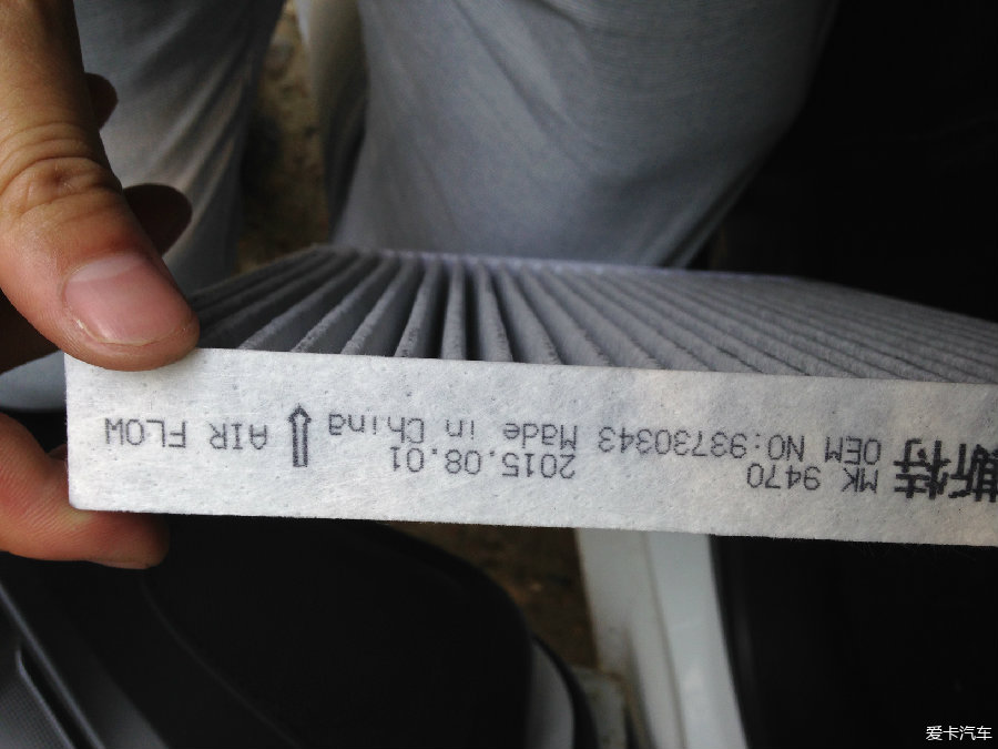

电话地址条码都有,看起来还像真货,看看内部。

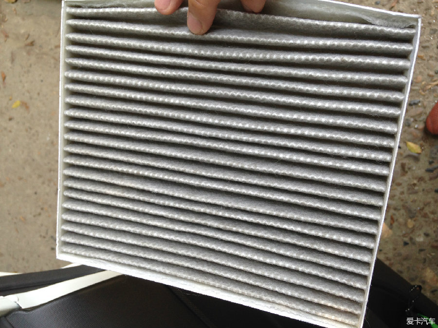

含碳的,看起来做工标牌还行。下面看看空气滤。

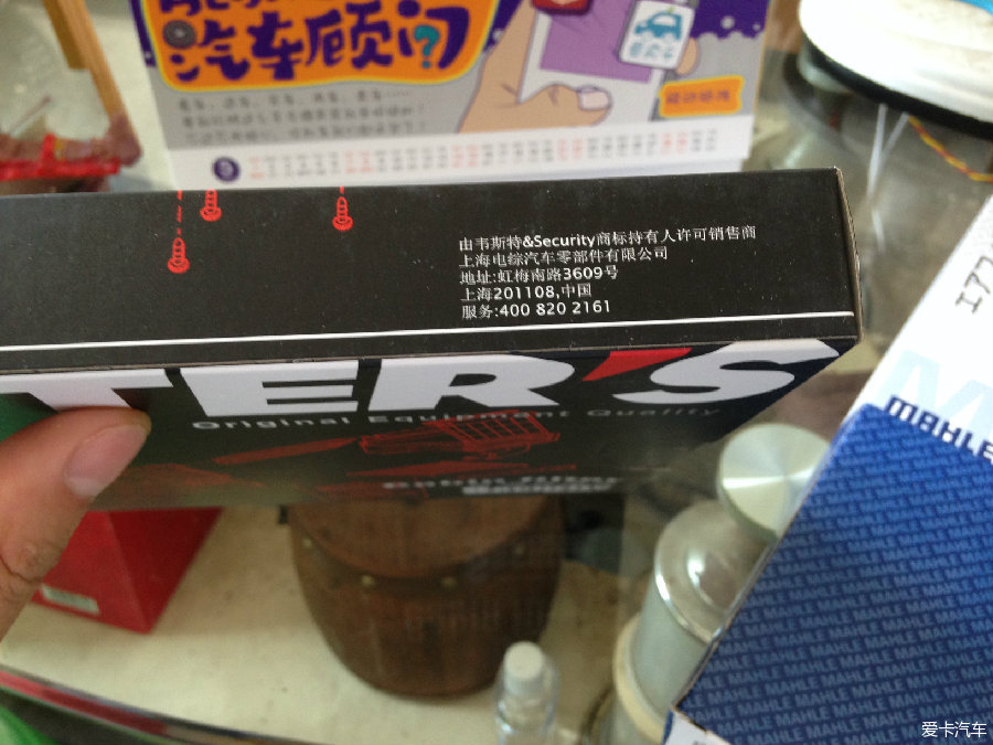

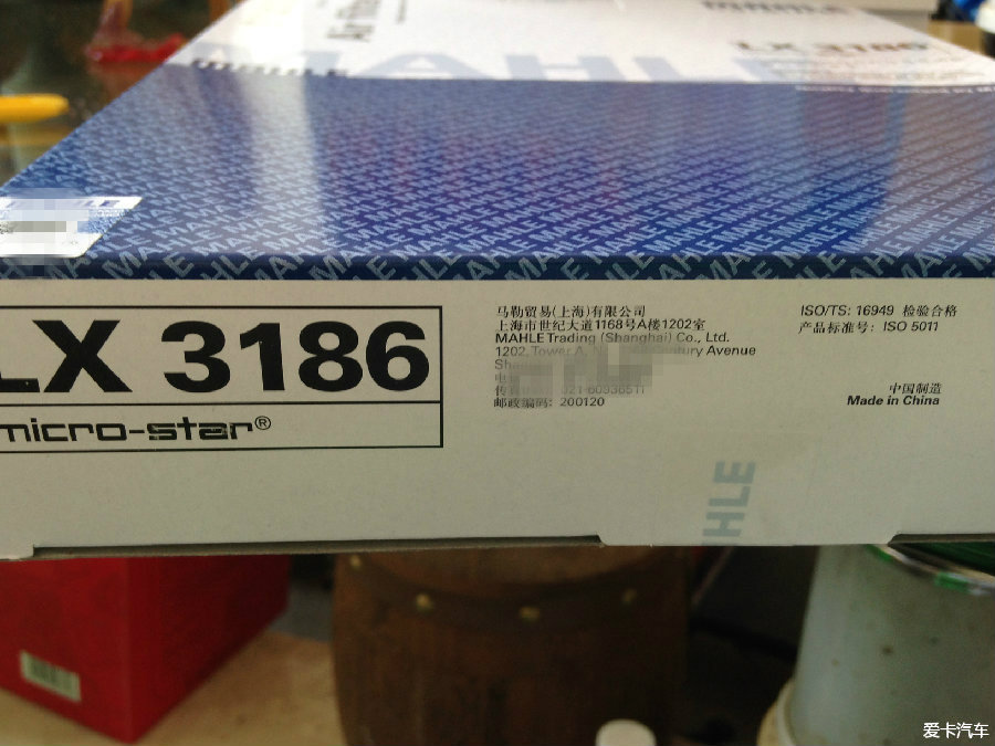

外包装这里,包装的质量还行,但在地址这一方面,让我不得不怀疑是高仿假货。我也不知道它是真假,但是这地址我就的怀疑了,产品的厂址怎么会是写字楼或是出租房?觉得是假货的原因就是这点。下面看看内部做工怎么样。

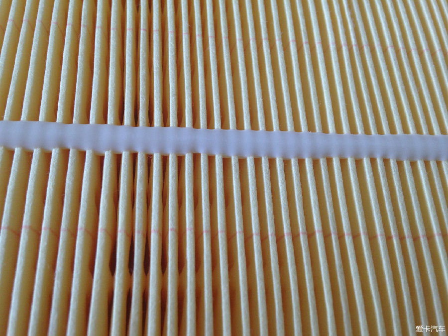

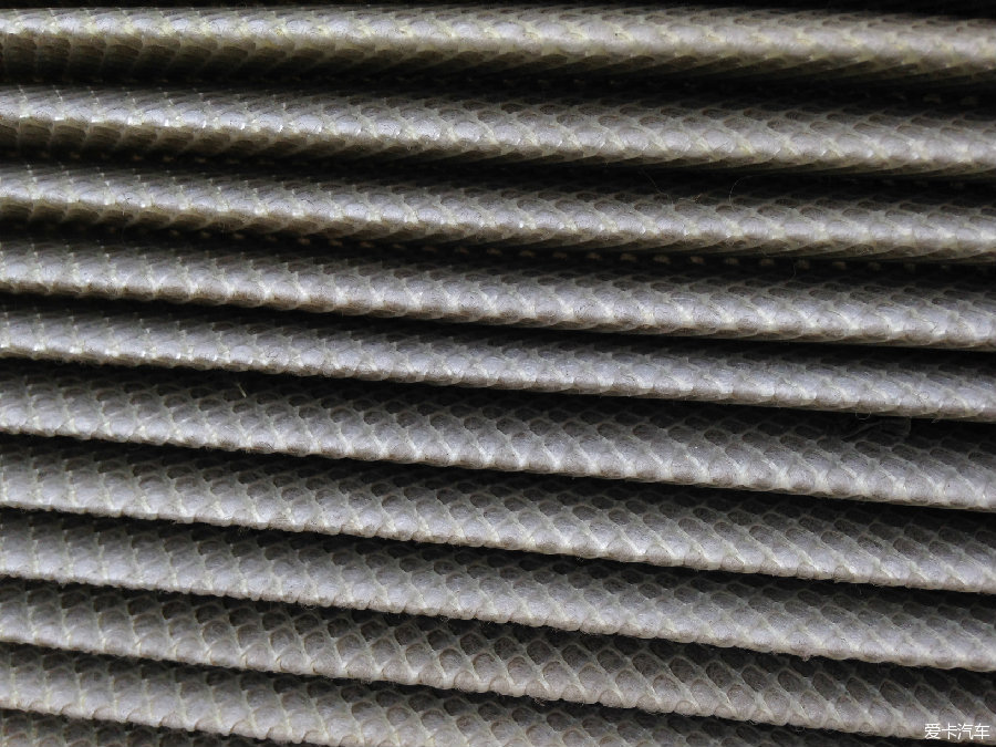

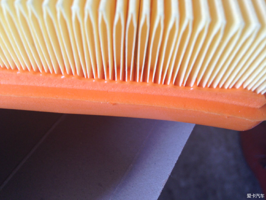

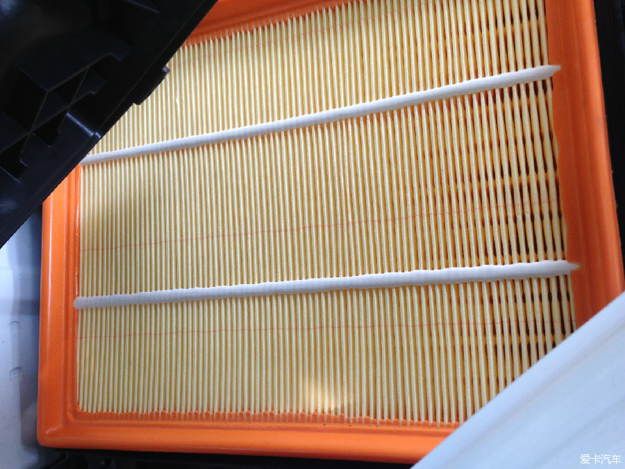

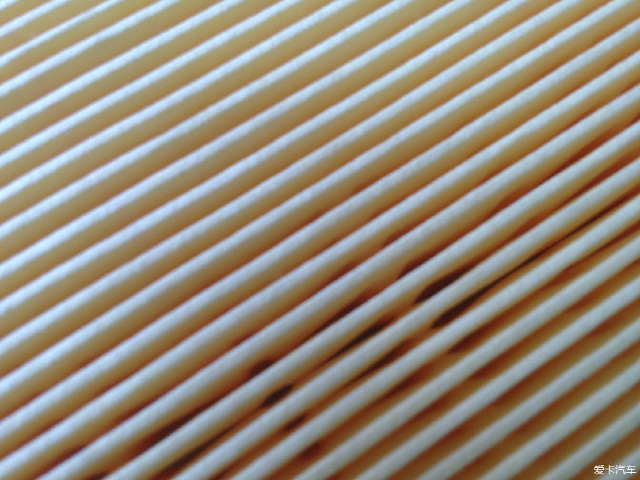

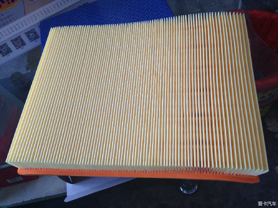

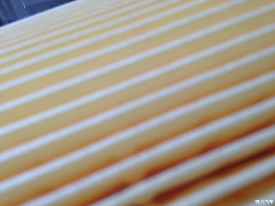

挺洁白,下面细节做工不是很好,但是后来和原厂的对比了,发现原厂的做工也不是很好。
新的做工坑坑洼洼。

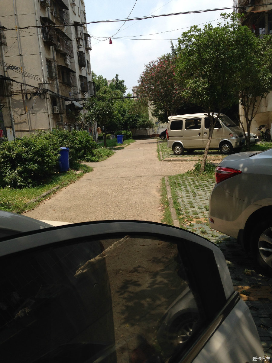

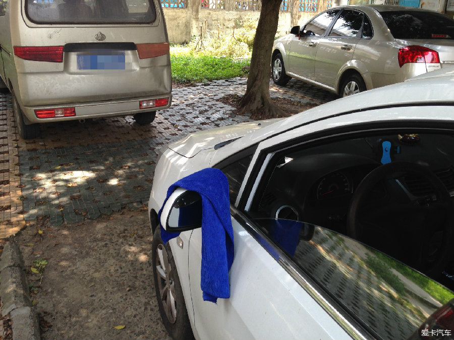

下面去开始准备替换原来的。在现在这么热的天一定要找一处合适的地方作业,1,要太阳不晒,2,要不影响行人之类的。我这处很好,树底下。工具不需要,毛巾用来干完活擦手。
看看外面的大太阳,如果没有合适的作业地方估计晒的要流油。

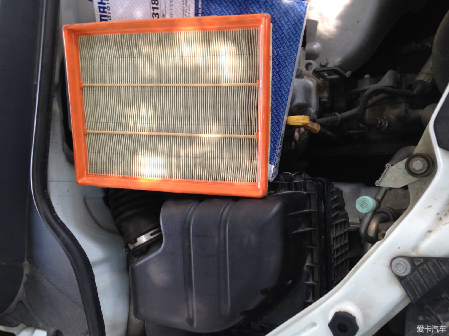

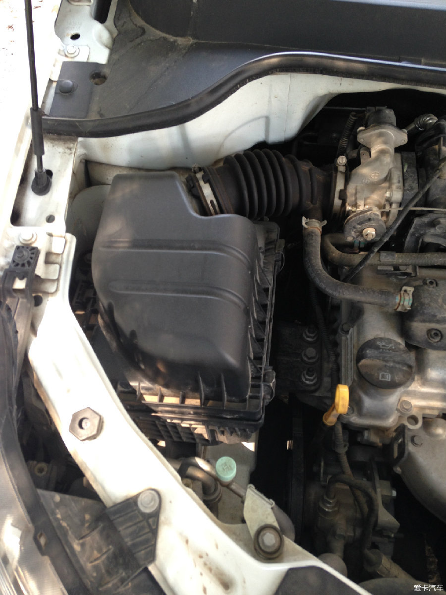

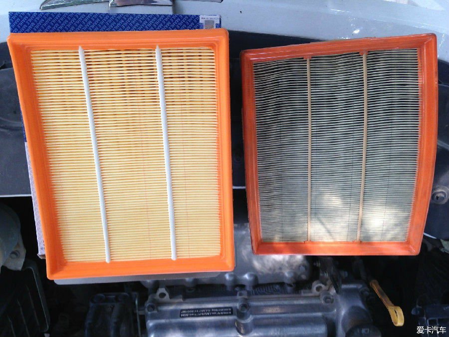

空气滤开始,找到适合的地方,打开引擎盖,找到空气滤芯的地方。
新赛欧的空滤位置,把空滤靠右边的两个钢的卡座往外拨开,空滤盖往外挪点,左边的塑料卡子出来了就可以直接往上拿起来了。
拿出来,拿掉了空滤的样子。

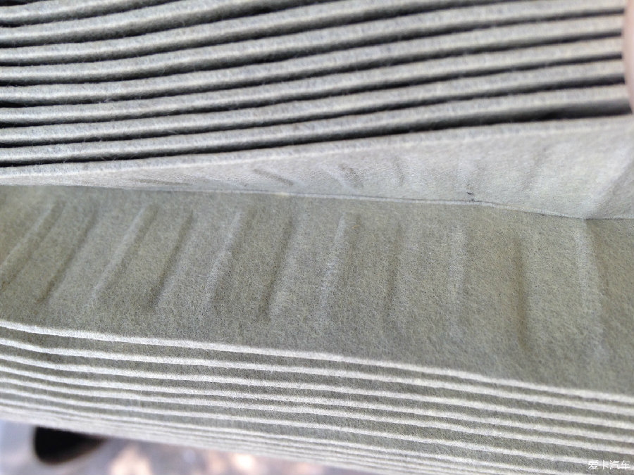

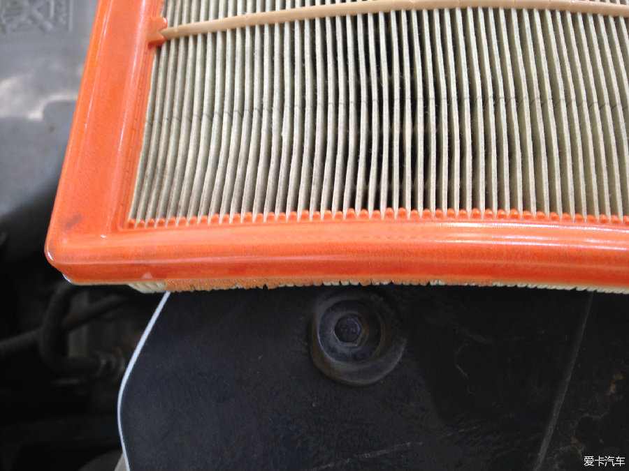

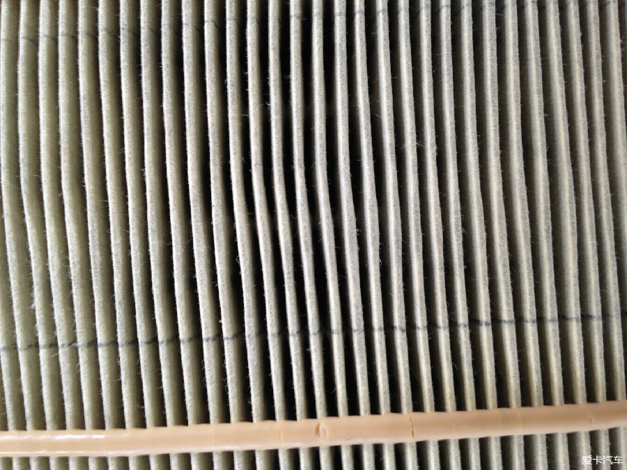

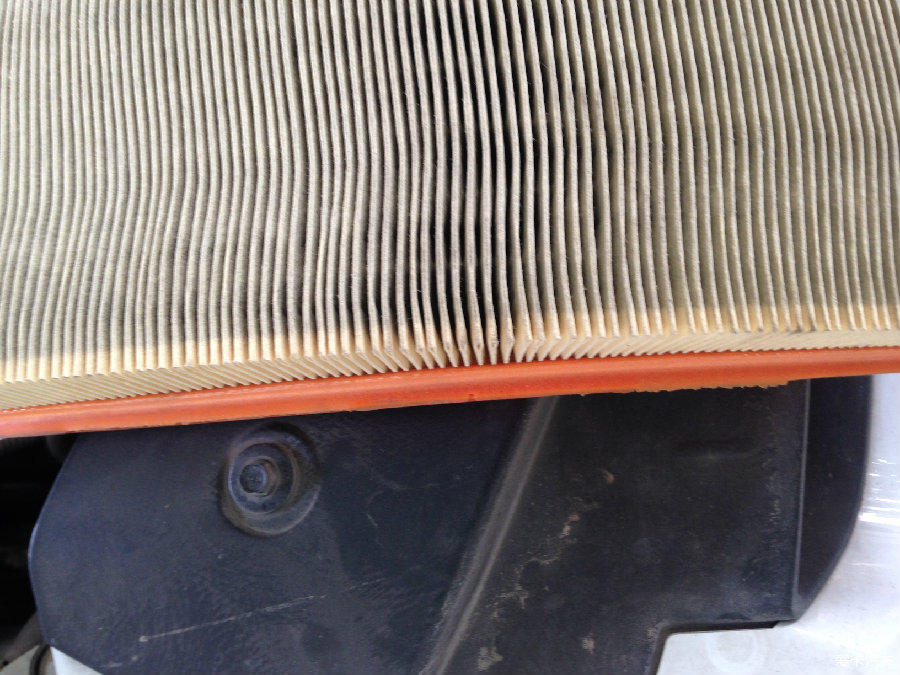

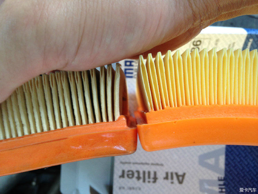

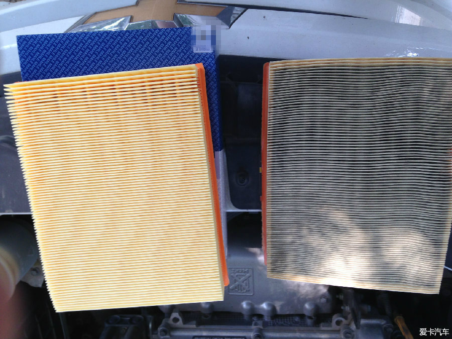

新旧对比,旧的是原来的,一般保养的时候都会吹一下灰,旧的里面没有什么涨得东西,就是灰把它染黑灰的了。

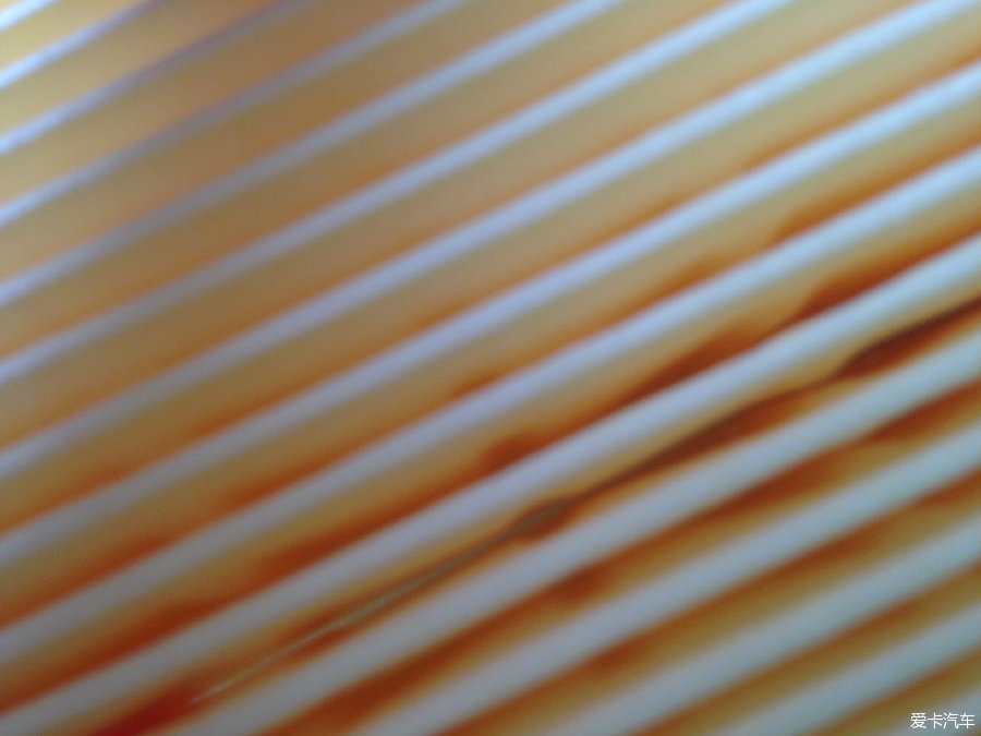

原厂的胶边做工也不是很好,有毛刺。
旧的内部情况
原厂的标签
厚度基本一模一样

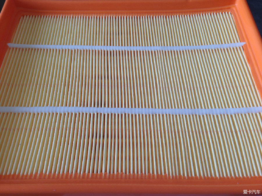

新的已经装好了。
装好,复位,旧的准备淘汰。

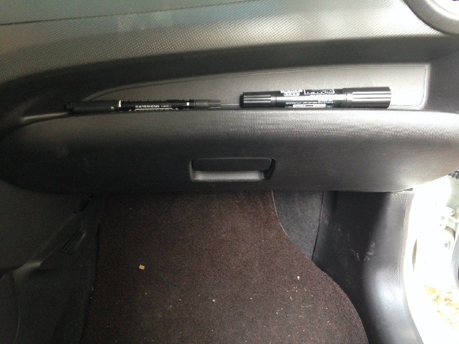

OK,空滤完了,接下来来到饰内换空调滤。之前在外面配件店买了一个换过了,这次看看使用情况怎么样,脏不脏,脏的话就一起换了,先拆下手套箱看看先。

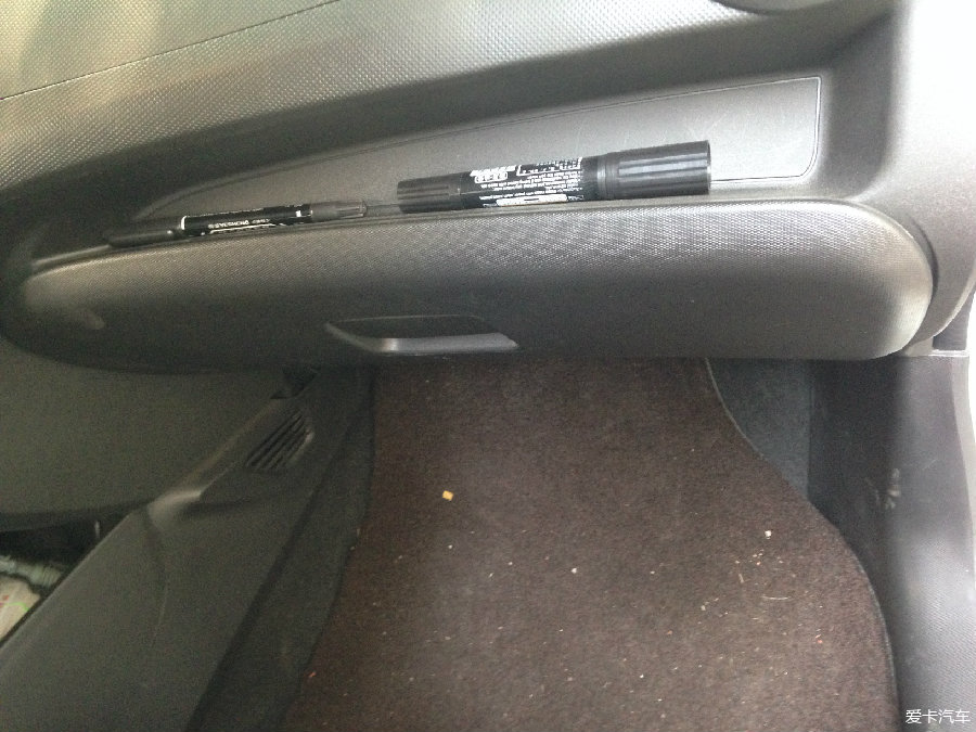

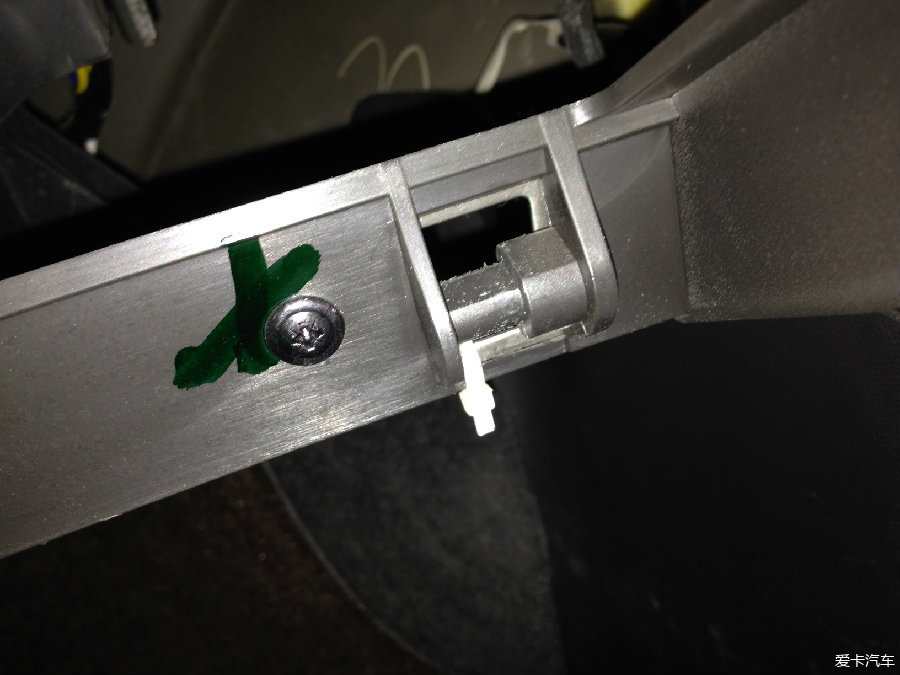

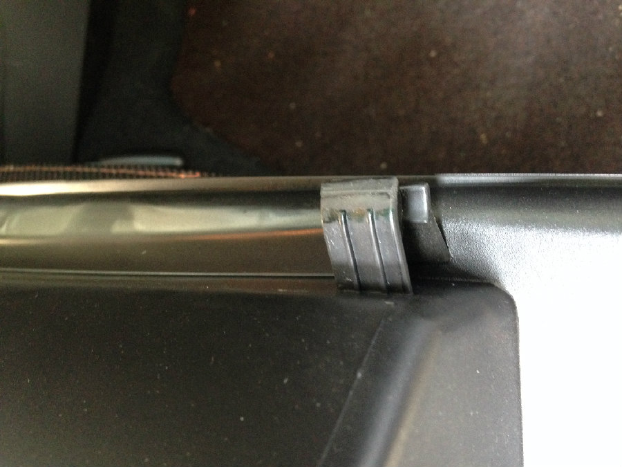

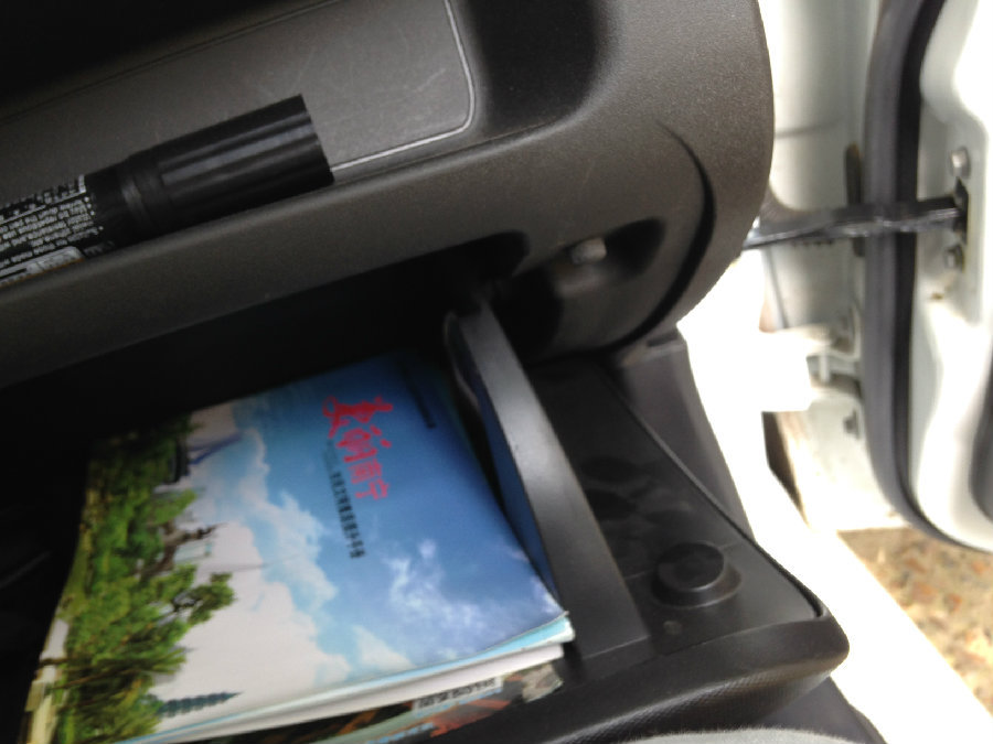

打开手套箱,两边的塑料卡子用手压住往中间里面压,就可以出来一边了,前期不熟的可以险试试,单一定不要暴力,压坏了塑料卡子的话手套箱就挂不住了,一开就会掉到底,一定要巧力。

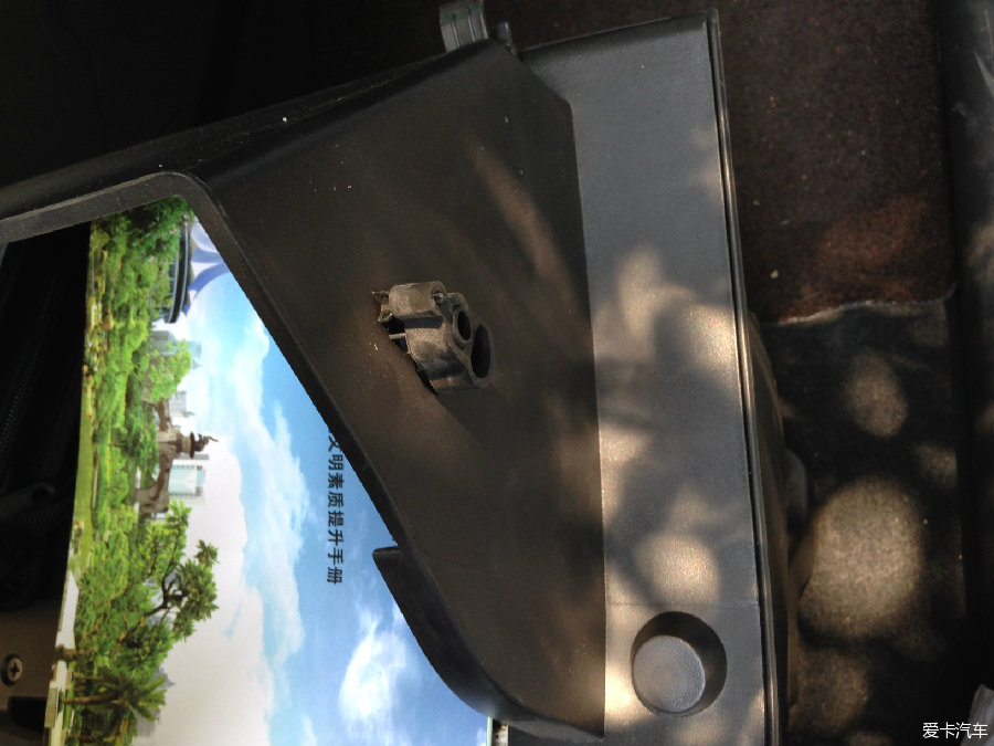

手套箱上的塑料卡子,就是这个
卡子是挂在这深颜色的地方的,为的就是打开手套箱的时候,手套箱不会掉下。
手套箱上的卡口
是卡在车子 上的这个位置的

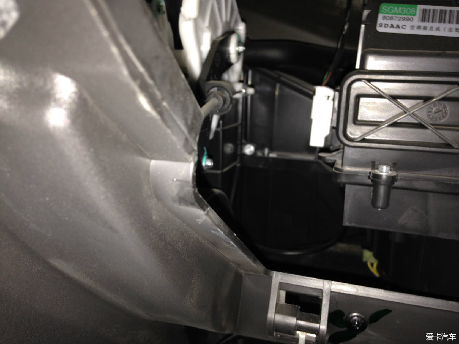

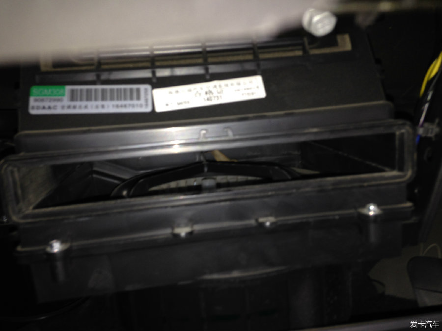

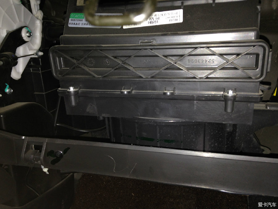

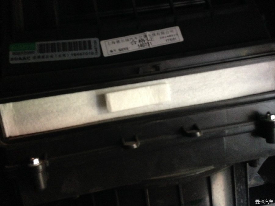

拿掉手套箱的就可以看见空调滤芯的盒子了,3个卡扣,两边各一,上面一个,直接扣开一边就可以拿下另一边拿下了。

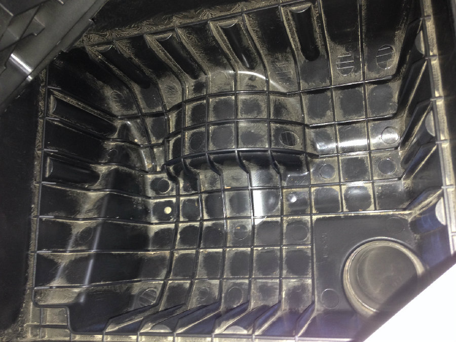

拿下盖子,拿掉滤芯的样子,下面就是风扇了,风扇是下置,往上吹风的。

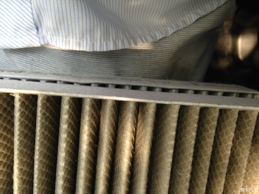

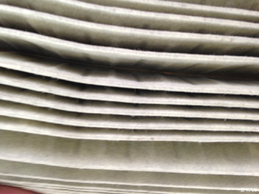

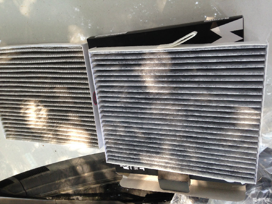

旧的空调滤
这面还挺干净的

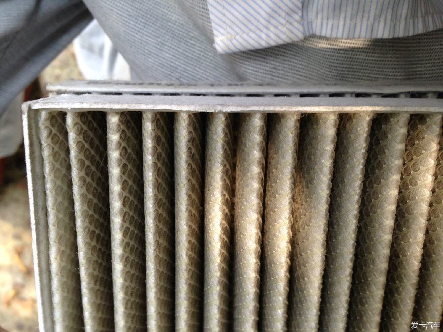

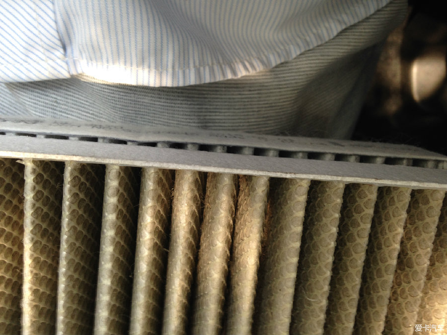

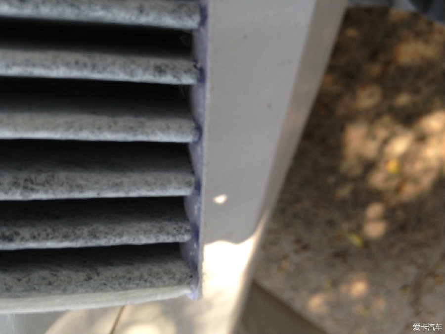

反过来的这面挺脏的,换了

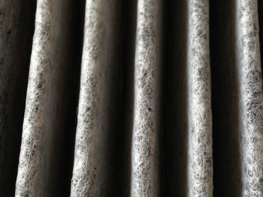

近距特写

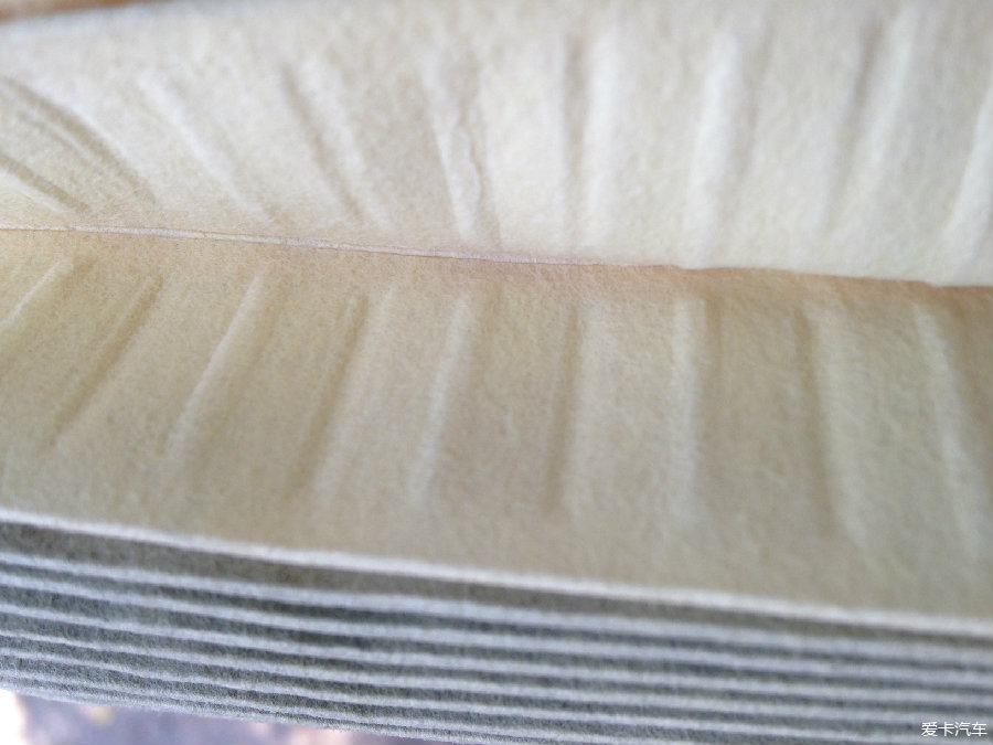

有点变黄色了。

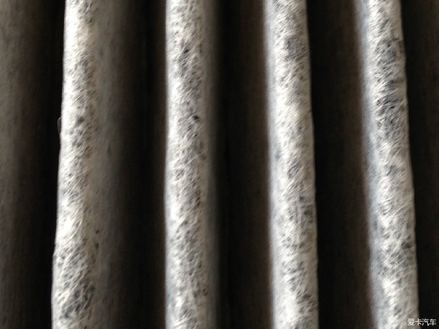

扒开看看里面,还挺干净

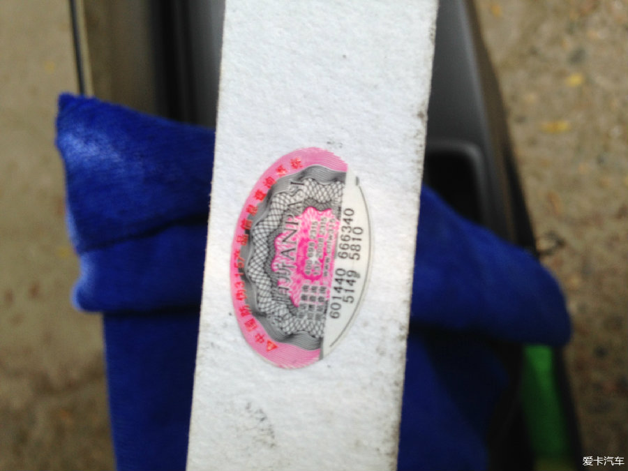

旧的空调虑什么标签都没有,只有这个防伪码

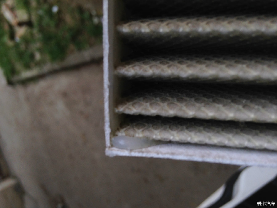

旧的做工挺简单,空隙挺大,边上看到明显的热熔胶材料。

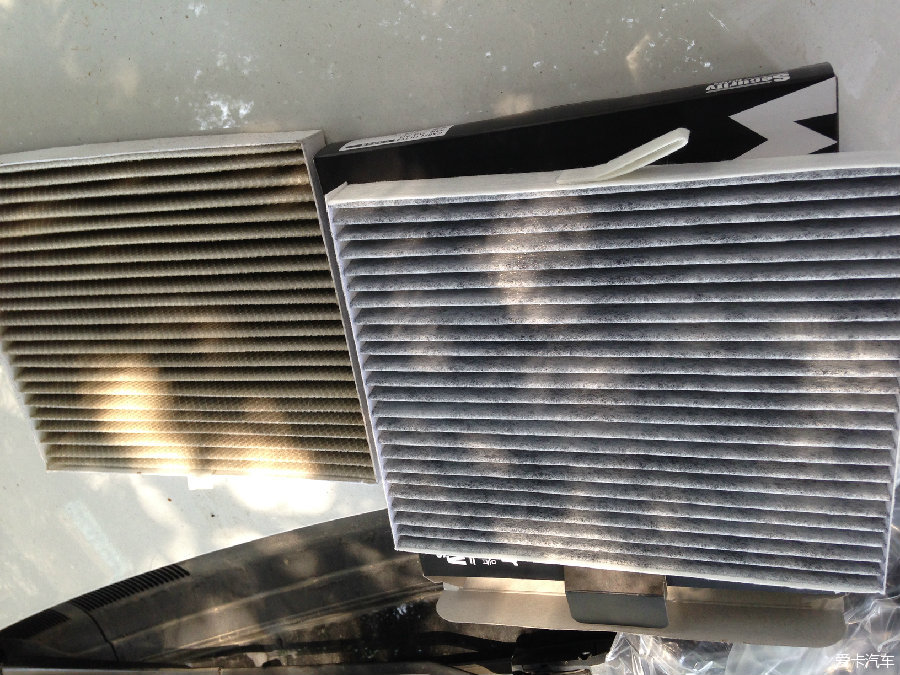

新旧对比
一面干净一面黄

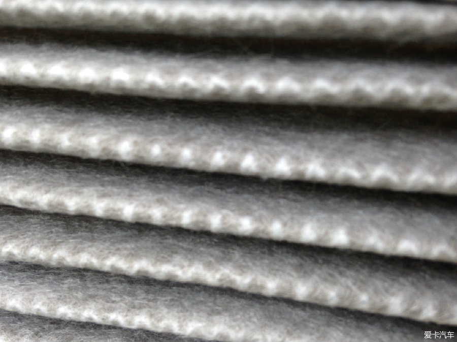

韦斯特的细节做工
新赛欧的空滤是朝下,活性炭那面才起作用。
韦斯特的带活性碳,比较硬,很紧比较难弄进去,后来一比,下面是韦斯特,看图是要大那么一点,0.5厘米左右。
紧就紧吧,能装进去就行了,后来还是硬把它慢慢的装进去了。
