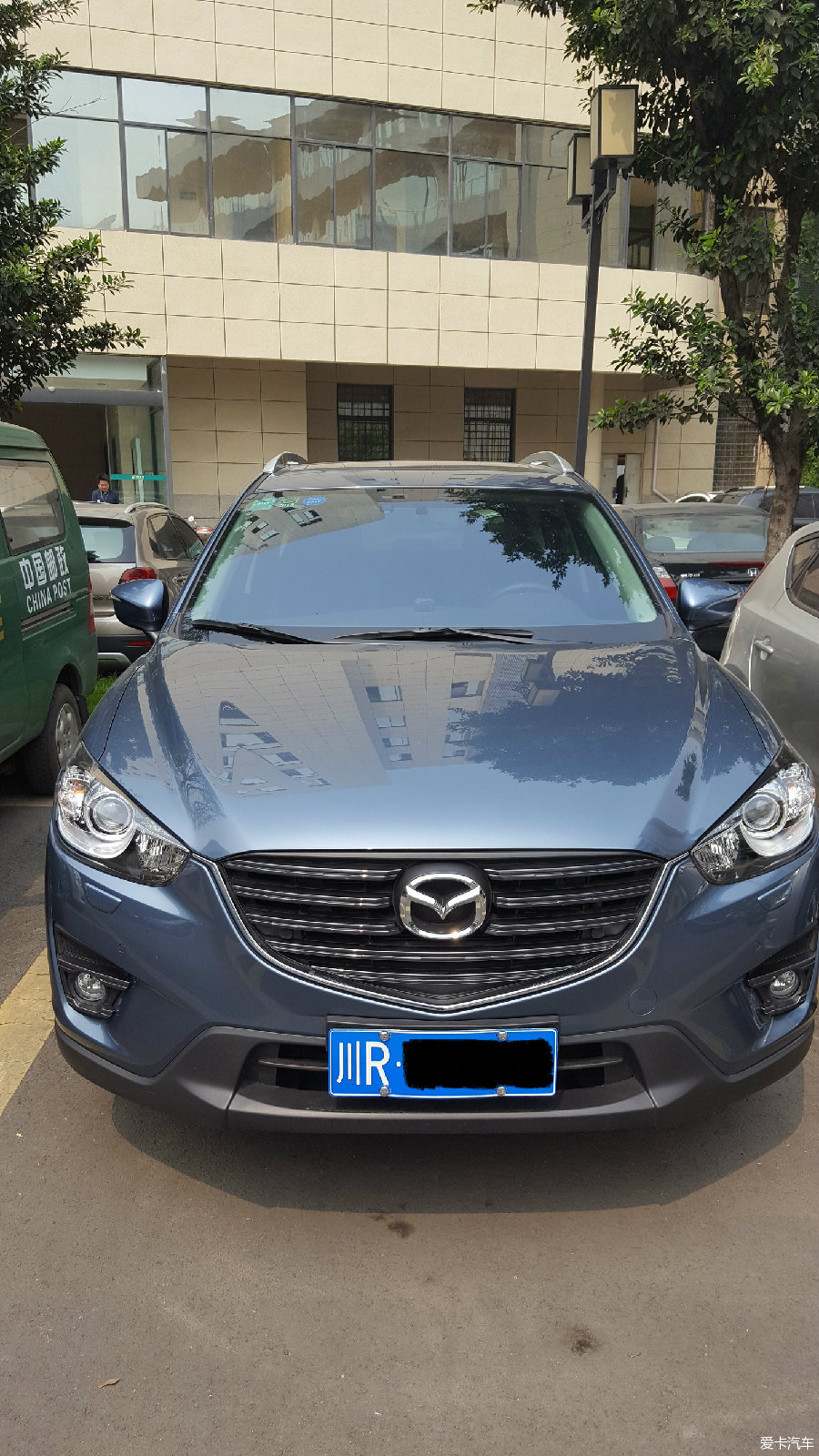

前脸,颜色好看,星际蓝没选错

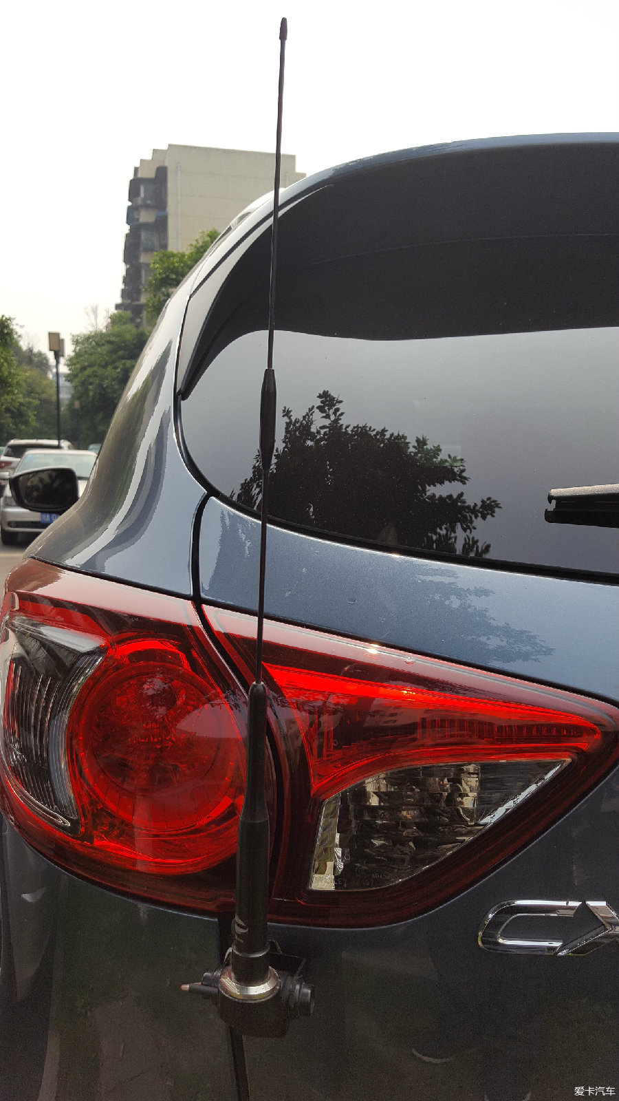

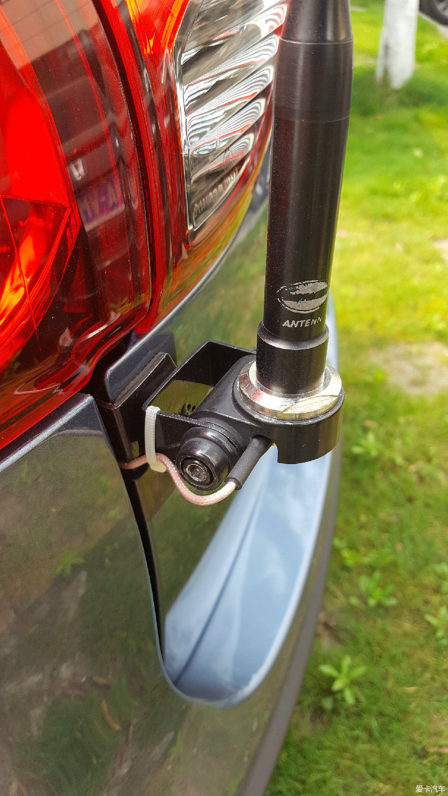

考虑到长短两根天线,夹边就定这位置,长短苗子都能兼顾。平时市区用新名M700苗子,长度不超车高,丢了也不心疼,出门换老鹰7200,长度超过车高30厘米左右,信号更好。
过门用了30厘米特氟龙50-1.5的馈线,车内用4米特氟龙50-3馈线刚刚好,用SMA公母头接驳,以后过门线磨损了也方便更换。

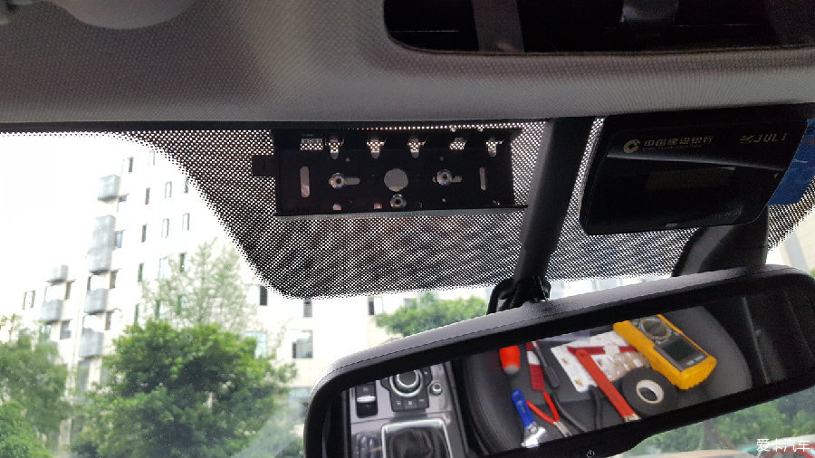

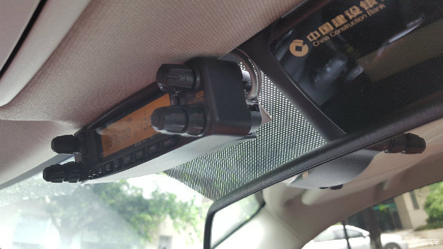

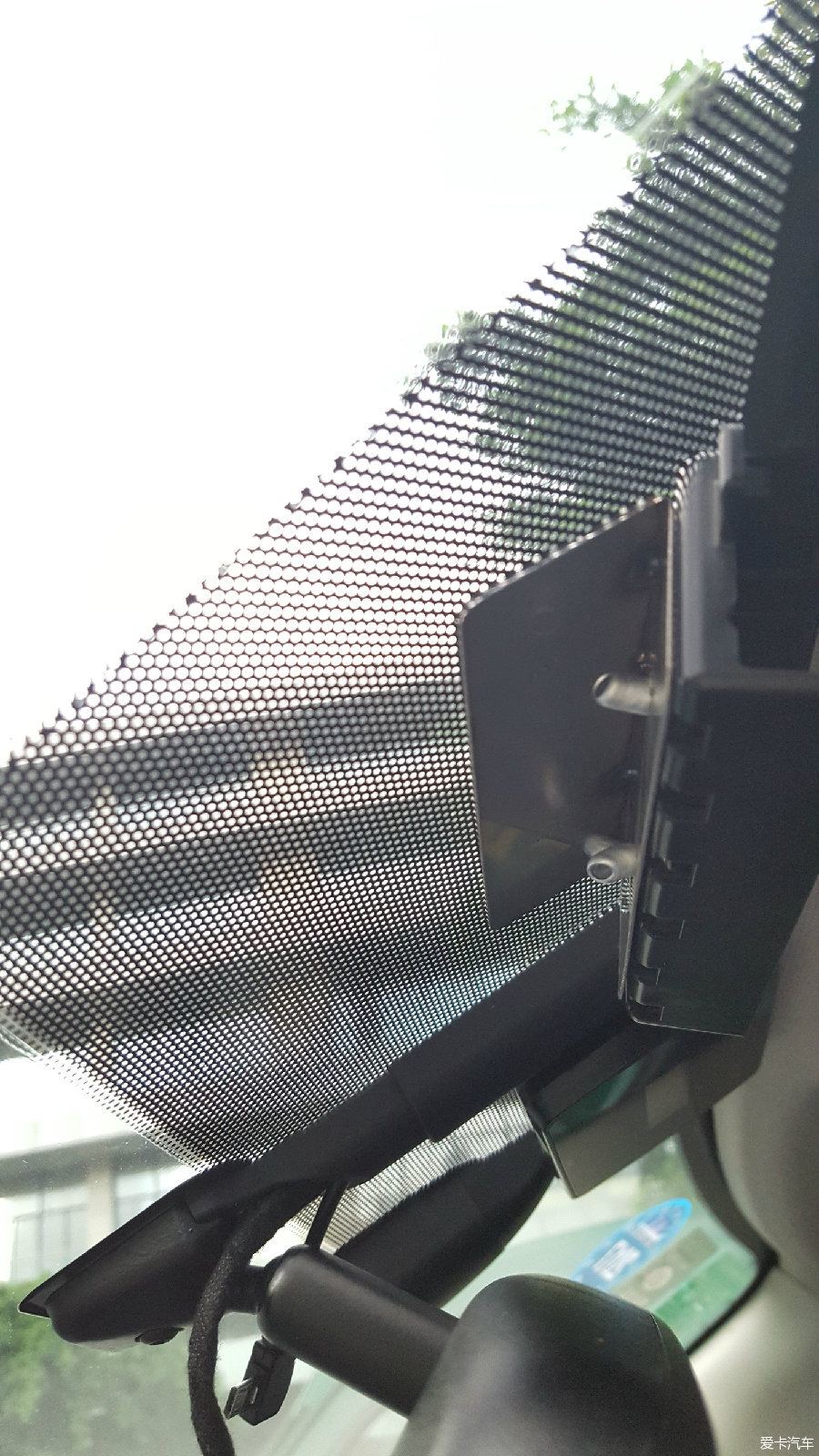

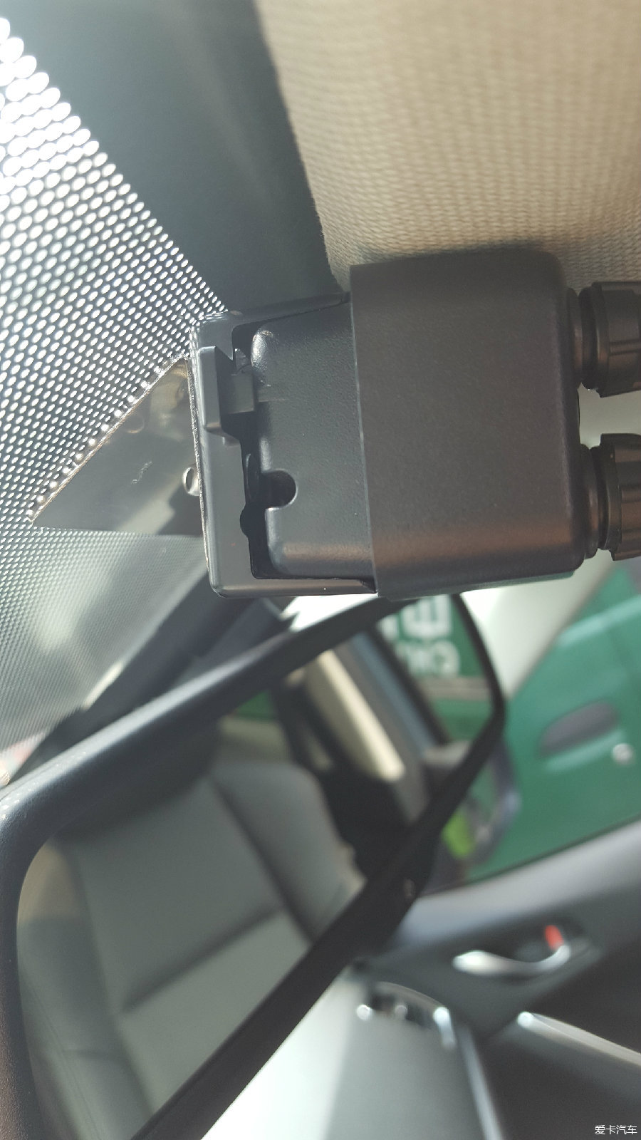

面板支架,放这目的是方便操作也不影响视线
花15元请做不锈钢门窗的做的支架,角度调得刚好,3M胶粘前档
两根线从顶棚走分别连至主机跟手咪

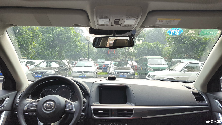

面板装好后全貌
全景,干净整洁。线从顶棚到左A柱往下

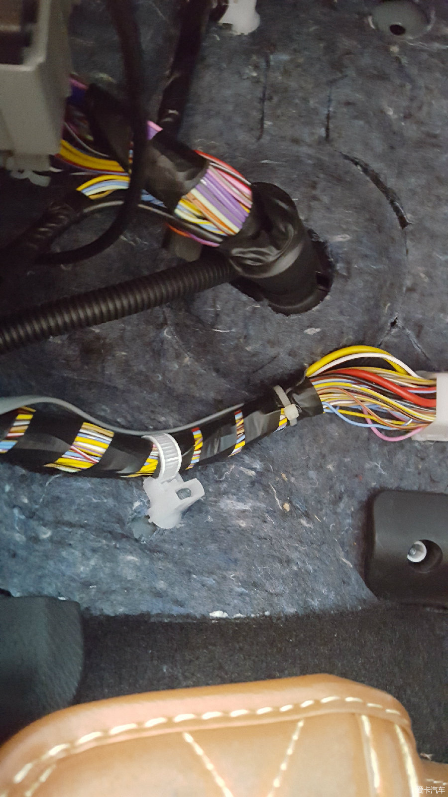

再从左踏板往后
从左后踏板往左后座

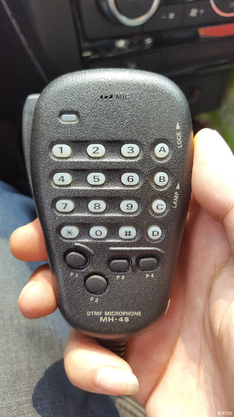

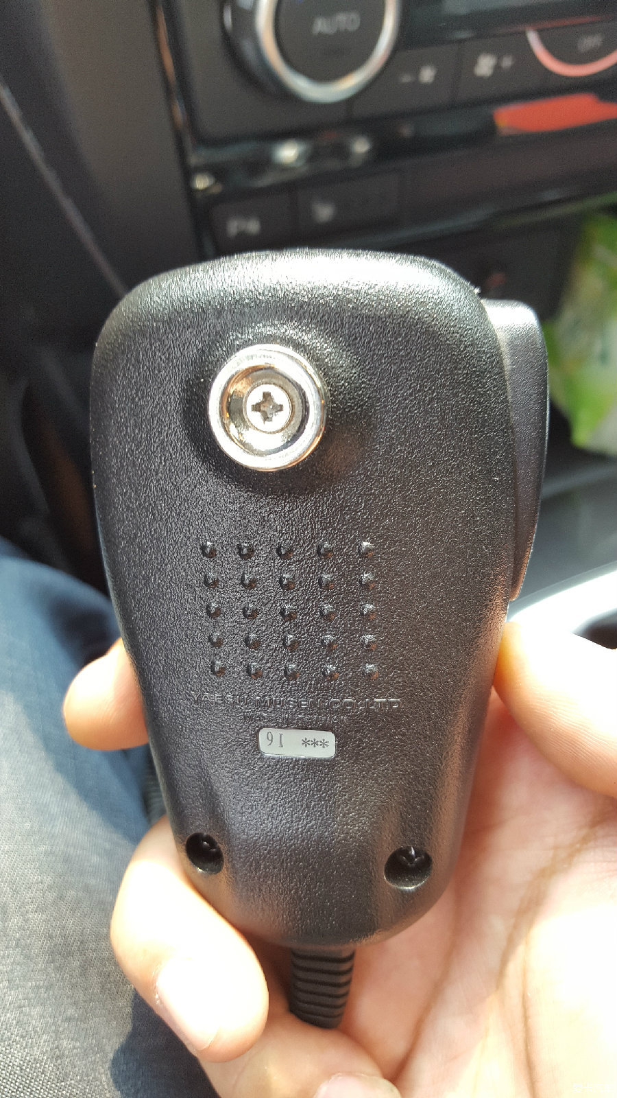

手咪
背后换成强磁铁挂钩

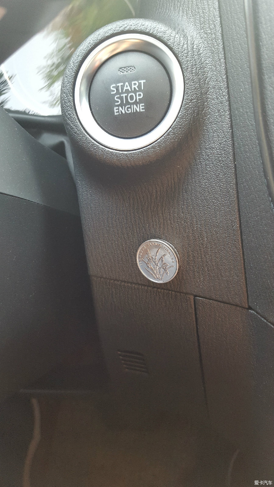

1角的硬币用3M胶粘仪表台上,无损安装嘛。照得逆光了
还是逆光,吸上后的样子

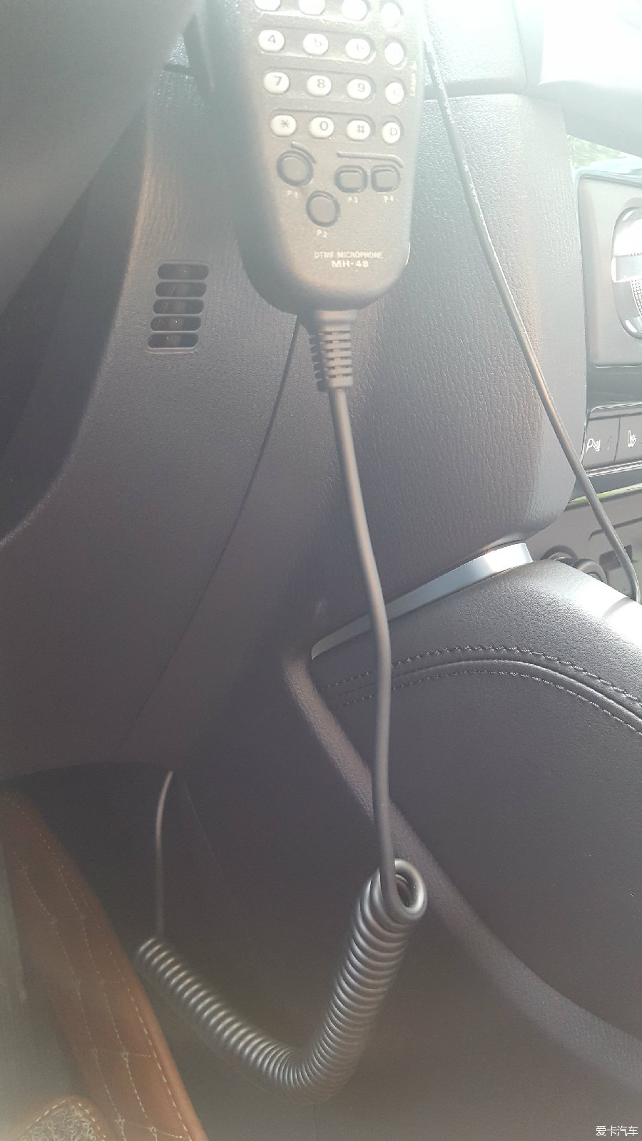

手咪线从仪表台下端出来,里面一个六芯直通头连着从面板过来的延长线
盗个图,里面就这个直通

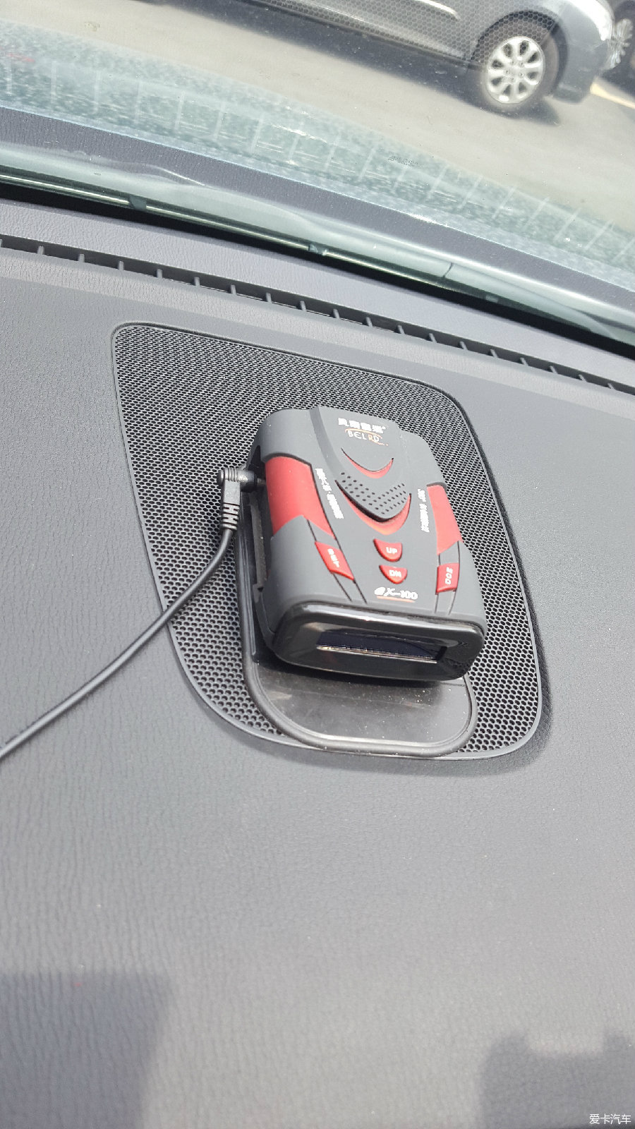

无视电子狗哈,征服者的,用了几年,曾经喜欢开快车,A6L2.0T最快到过220,可惜咱杠五用不了,车内干扰严重,通电就一直不停的报警。

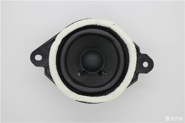

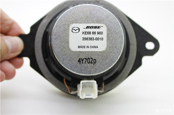

外接喇叭装这里了,原车中置,只有旗舰才有喇叭,其他都是空的。淘宝买了个所谓的马自达原装拆车件的BOSE中置喇叭,号称4欧20W,还担心喇叭功率太大推不动呢(主机外接喇叭要求是8欧2W)。到手后发现应该是翻新维修过的,至少换过纸盆。第一纸盆居然是歪的,BOSE原厂肯定不会有这做工;第二纸盆中间的防尘盖没有BOSE的LOGO;第三原装喇叭纸盆应为绿色,这是黑色的;第四插座上有明显的焊接痕迹。但接上线后,居然能响,心想就接个电台,能响就行,对音质又没要求,难得退货了。
盗的图,就是这喇叭,大小尺寸合适,原装位的
也没个数据,几欧几W,完全不知

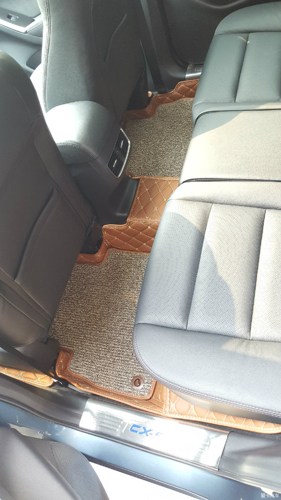

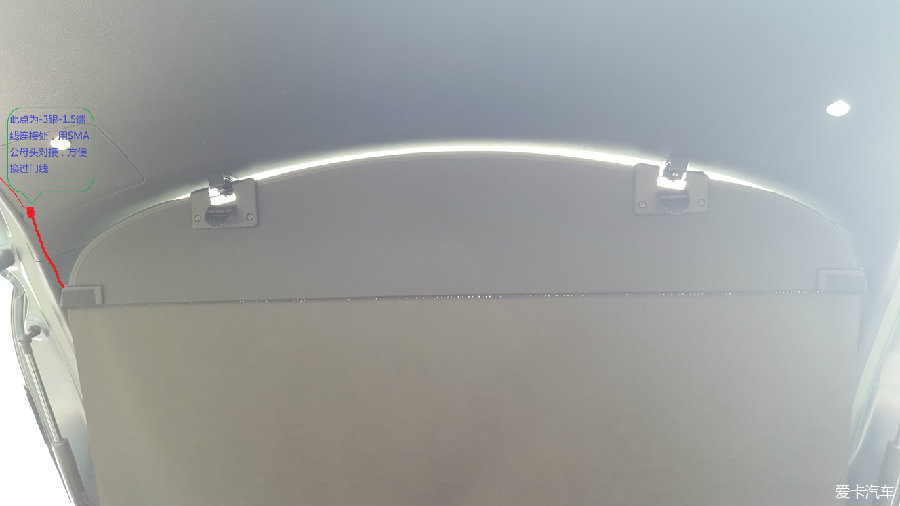

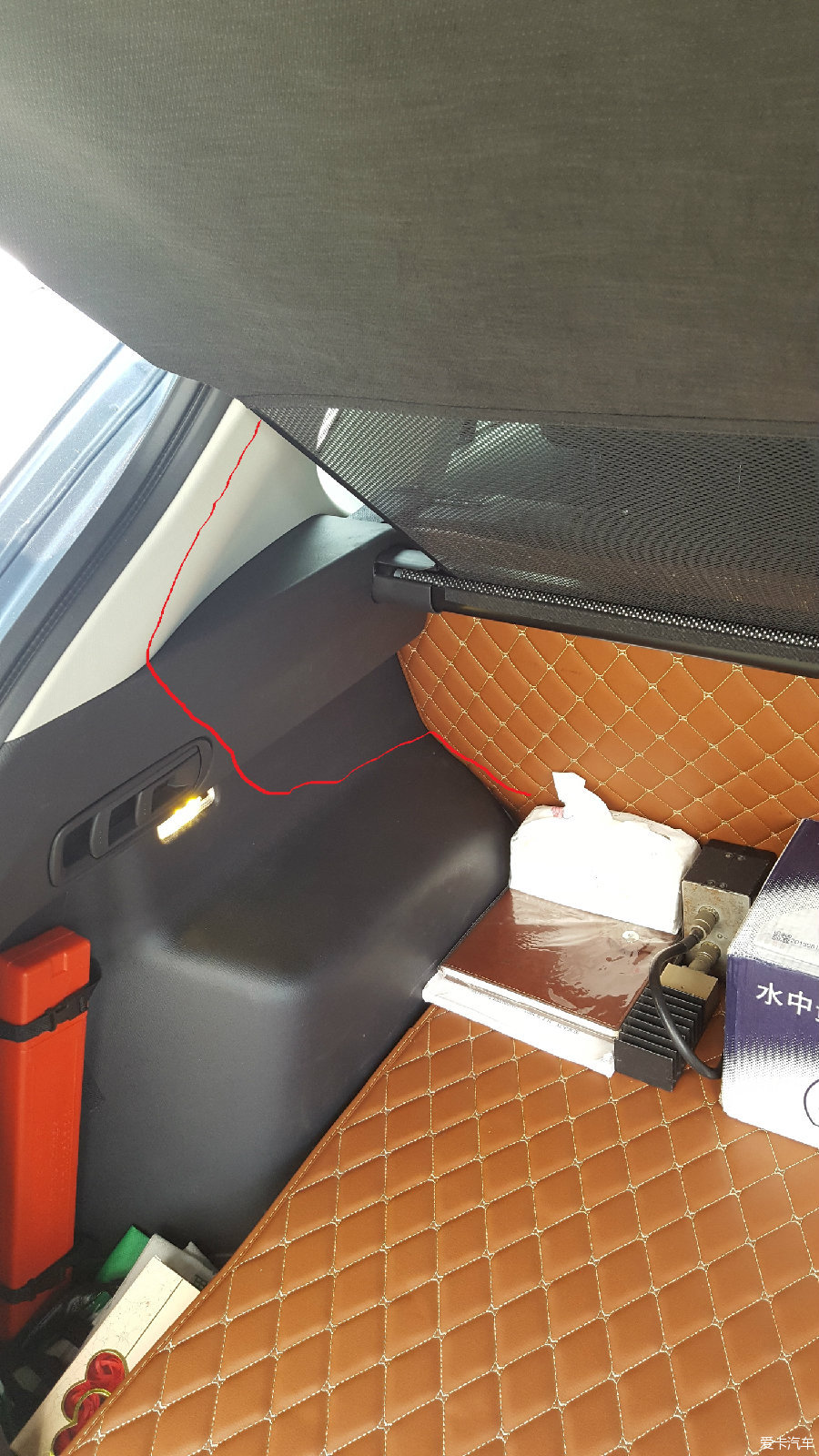

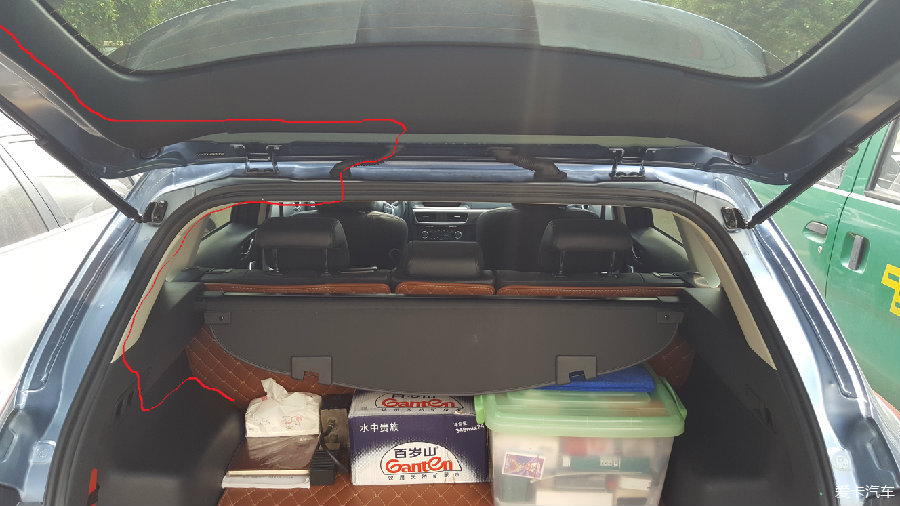

画的红线为特氟龙50-3馈线走向,下到左后座主机,上至后顶棚。再晒晒马云家的后备箱垫

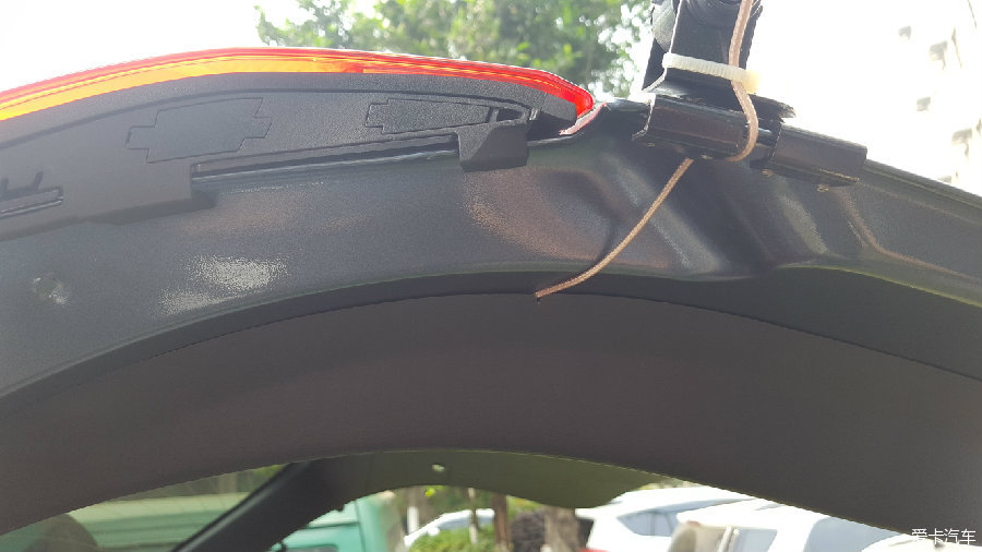

馈线穿过尾门防水圈,防水圈比想象中的好拆多了,顺便也把尾门的LED灯线布了

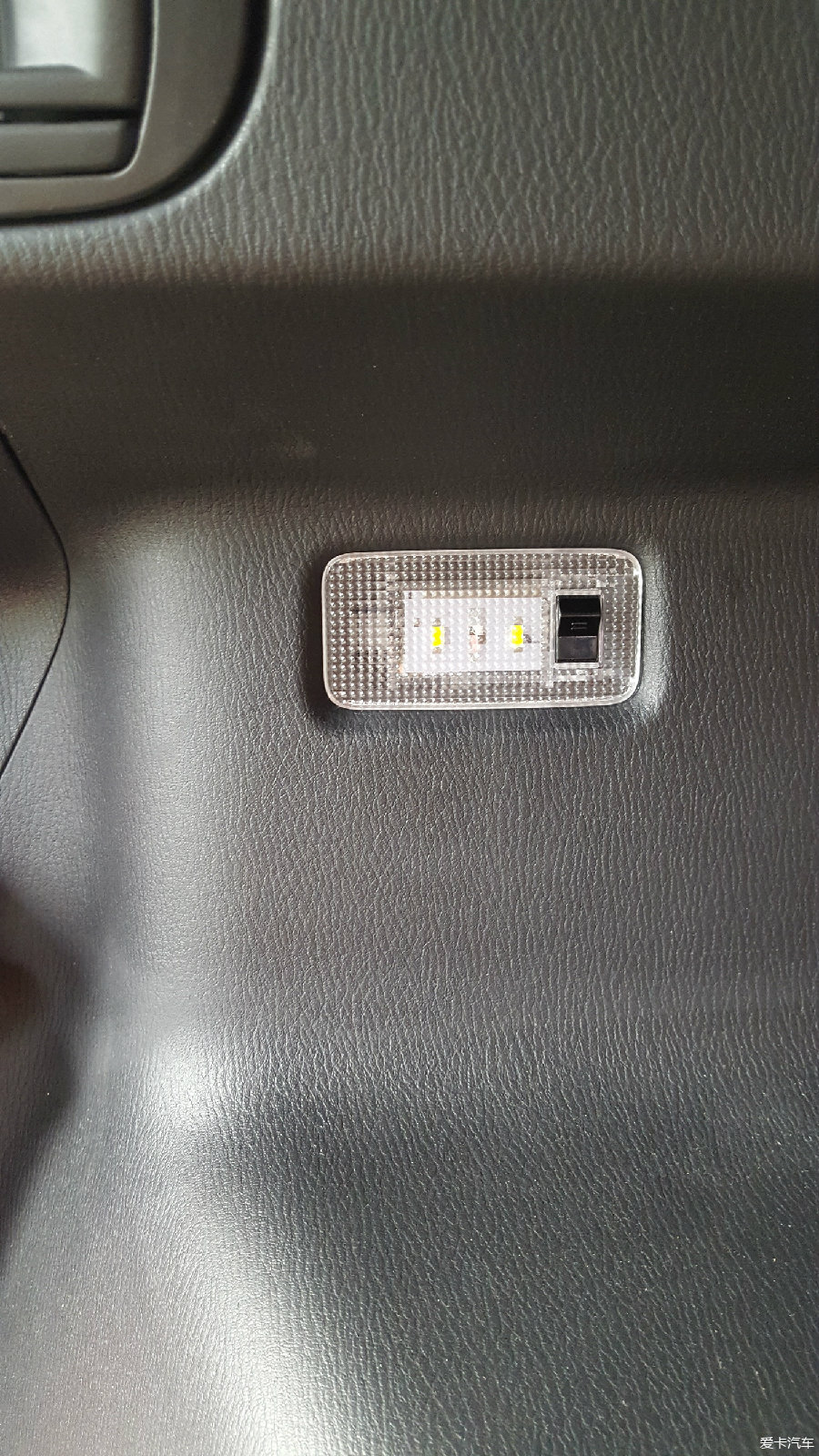

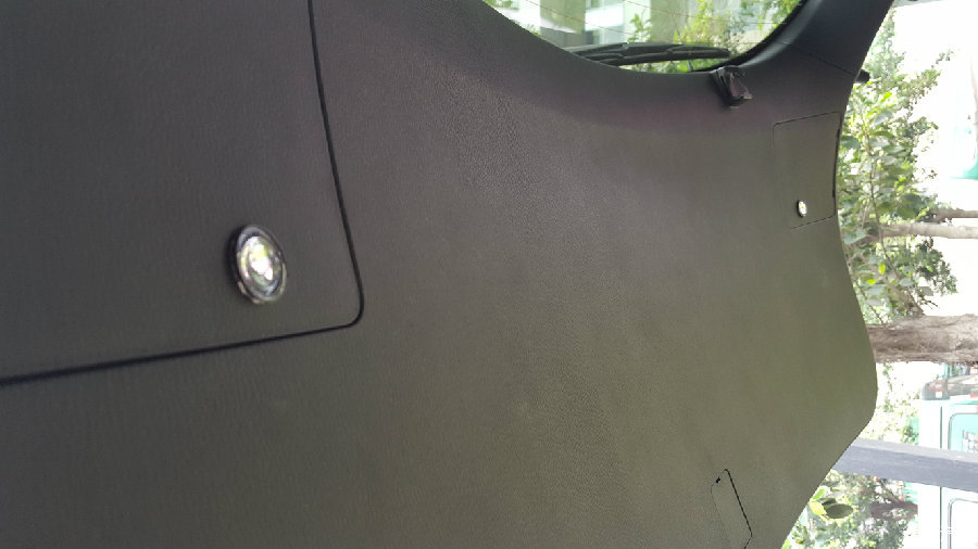

这张逆光严重,将就看哈。左盖板内有SMA公母头,跟-3和-1.5的馈线对接,以后-1.5的过门馈线磨损了,很方便更换,不用动大工程。李工加工的LED尾门灯,晚上很亮的
尾箱LED
尾门LED,给李工改的LED灯点赞哈,晚上再也不用拿手电找东西了

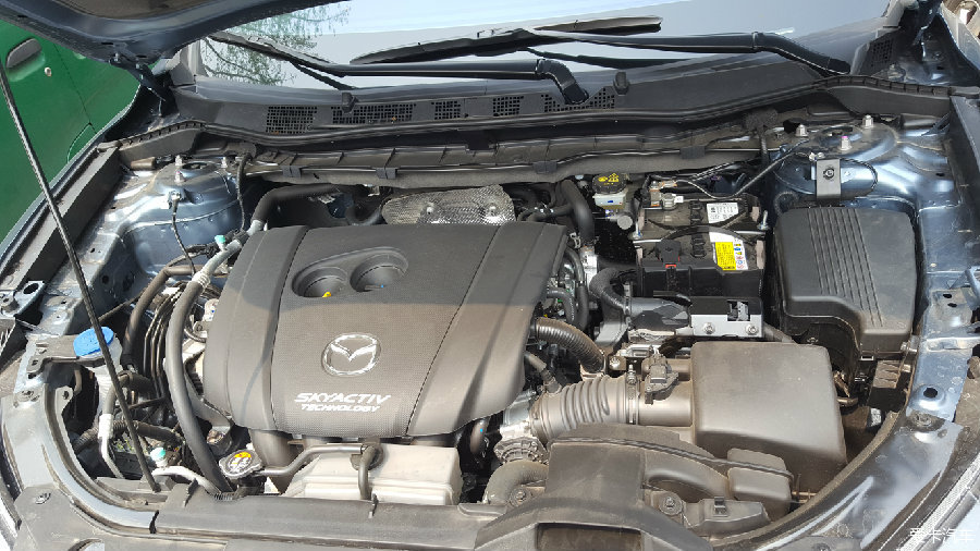

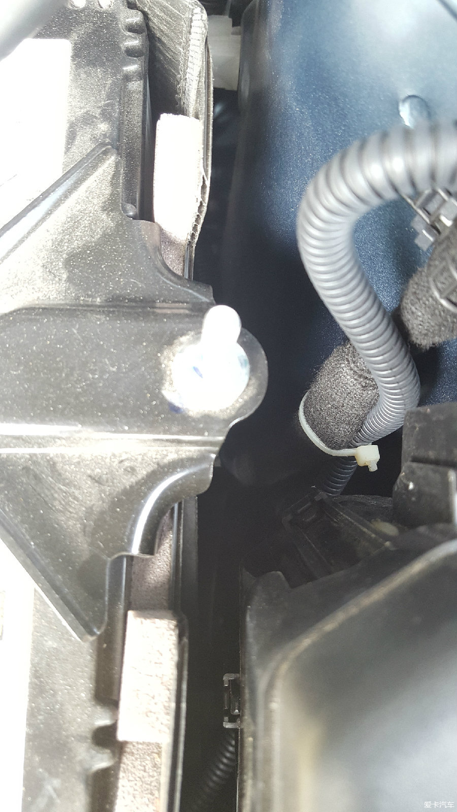

电源线穿阻燃波纹管,避免磨损,从主机处至防火墙,直接用铁丝捅过防火墙胶套,引到发动机舱处直接电瓶
发动机舱防火墙处,细的波纹管内就是加装的电源线,机舱内电源线一定要穿阻燃波纹管,1是耐高温,2是避免磨损,这是直接接电瓶的,一定保护好,才能避免自燃的风险。宁愿捅破防水胶套穿线而没选择走防水胶套外缘也是因为怕线跟边缘的铁长期磨损,引起断路。

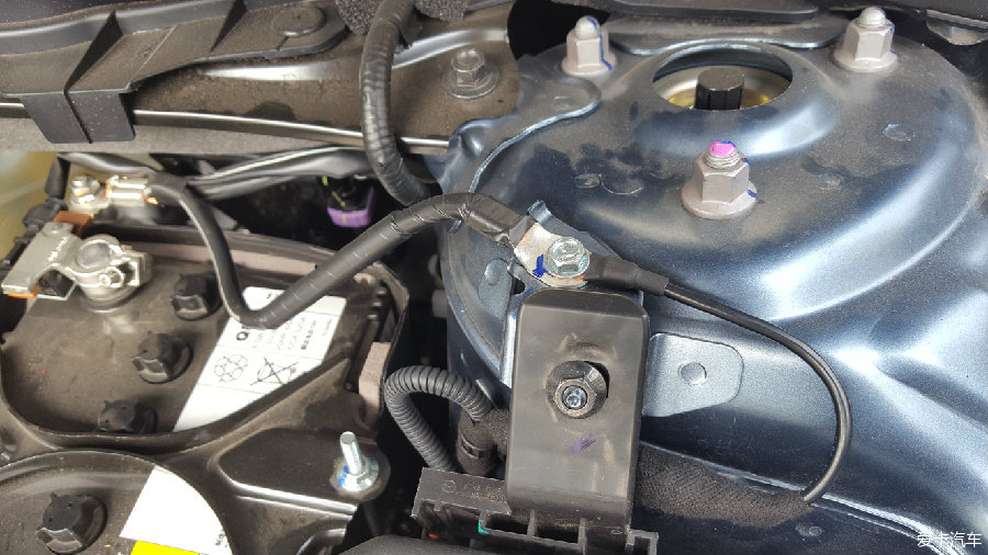

白色扎带处为正极保险,包胶布避免进水
用自粘式扎带固定线束,避免晃动
接负极
正极接在原车电瓶配电座上,左边第二个,自带60A保险,马自达原车正极电瓶桩配电座带保险的,这点厚道,等于我加装的电源线就有三道保险,这下放心了
机舱全景

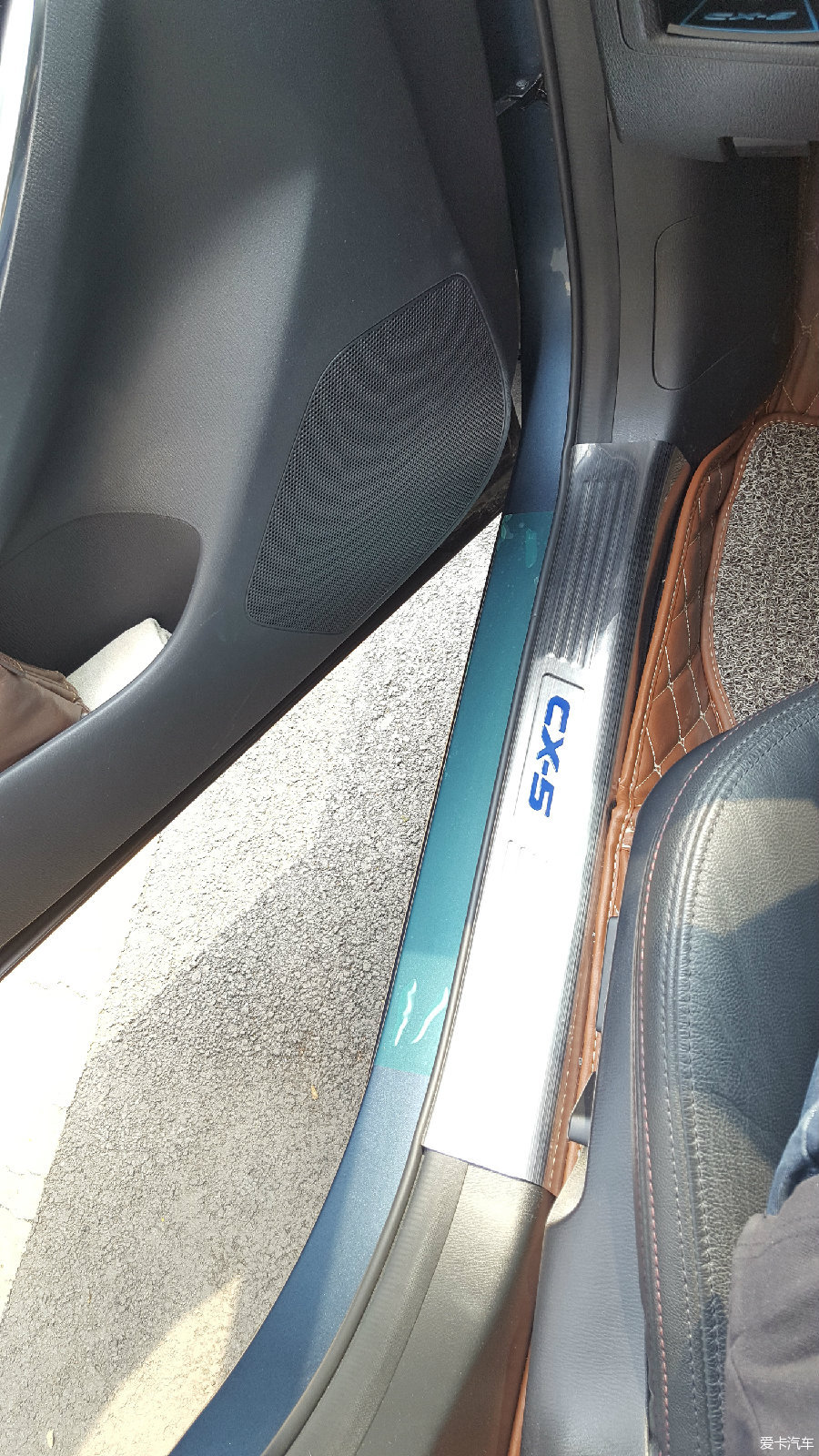

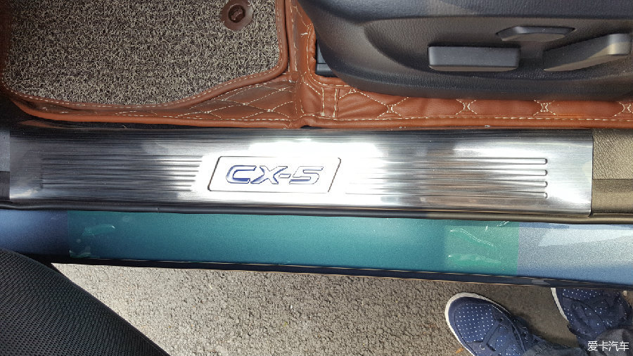

自己装的迎宾踏板

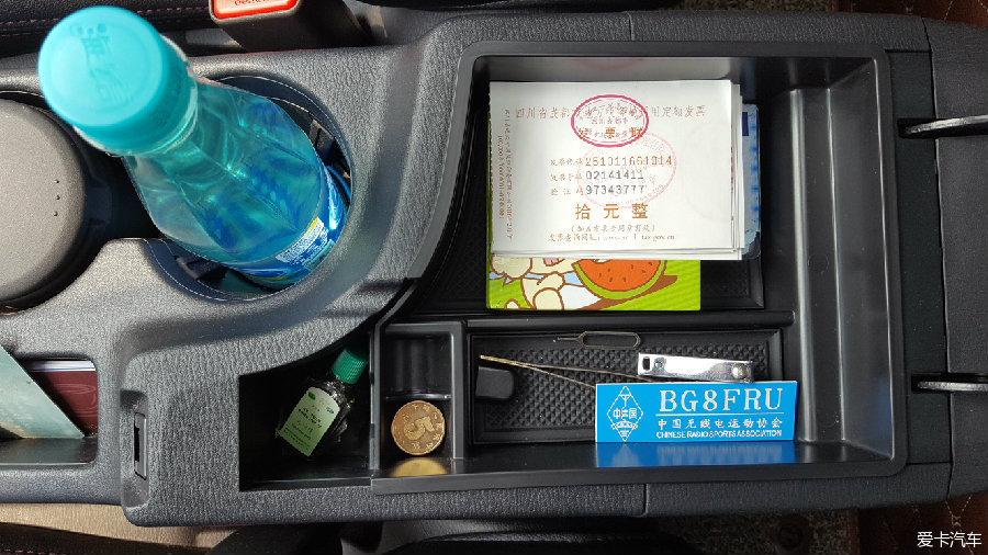

扶手箱储物盒,照到我呼号牌了

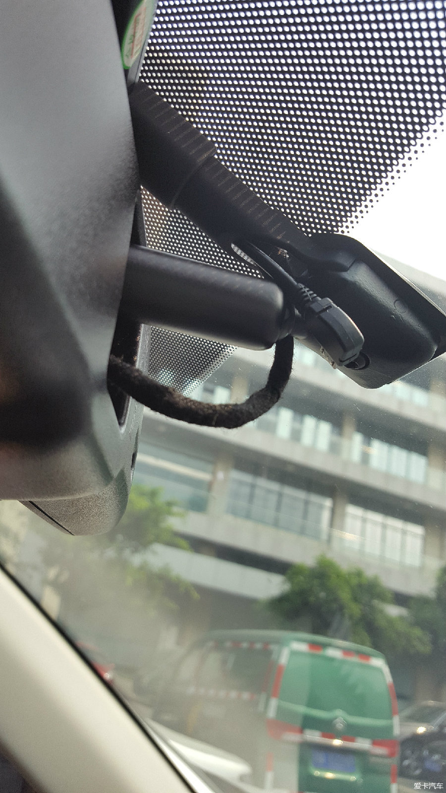

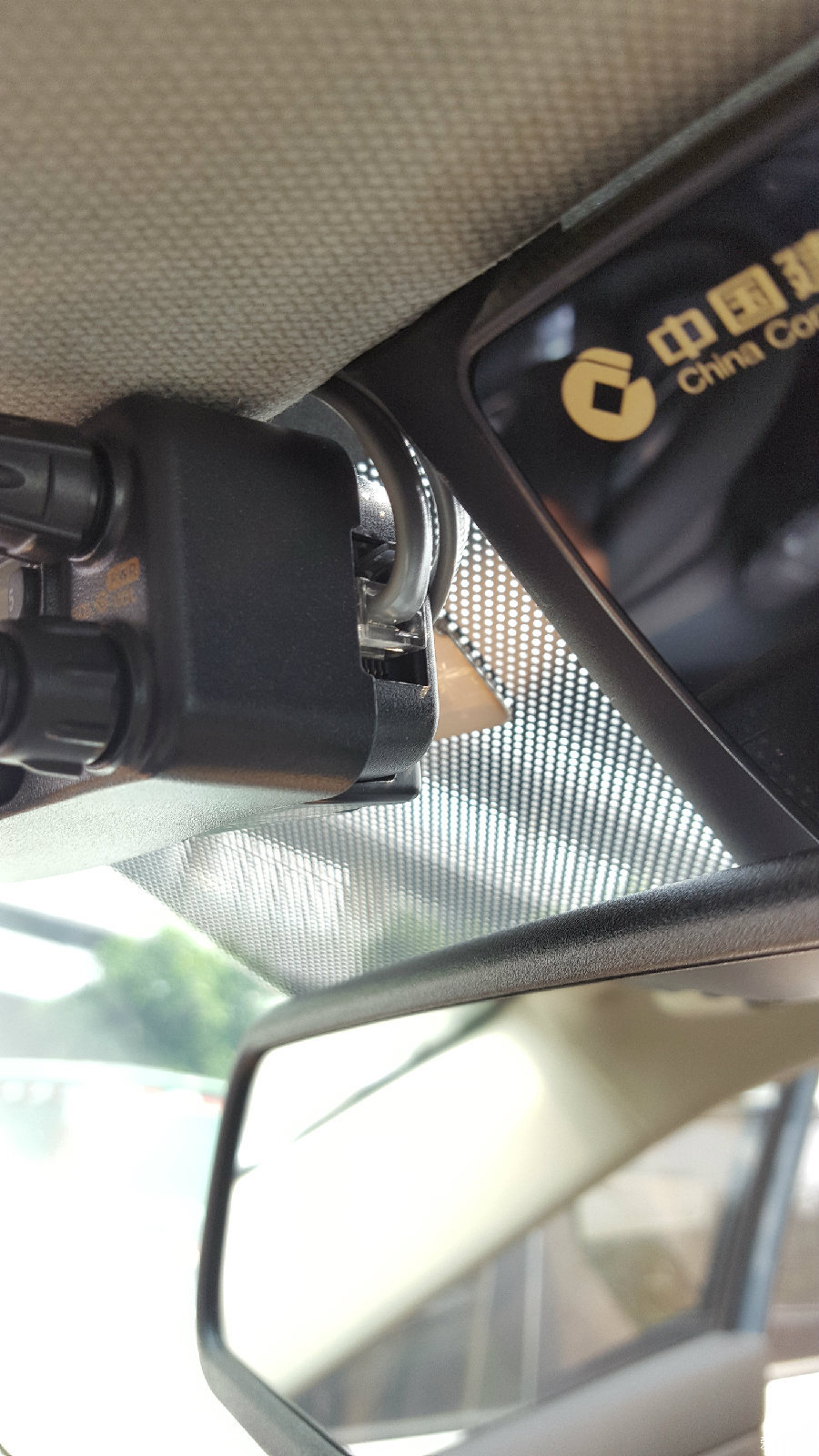

行车记录仪还没买,还在盯盯拍mini2跟360二代之间犹豫,都是新出来的,等等再说,有在用的吗?大家推荐哪款?顺便先把线布好,以后买了直接插上就是。
大家买降压模块要注意,如果不用24小时监控,就不能要带低压保护功能的,要不启停工作时启动那下电压低了会导致降压模块断电,某些行车记录仪会重启。再就是淘宝的降压模块鱼目混珠,最好选择抗干扰的模块,某些劣质的模块会严重干扰收音机跟导航。
天窗取电,正极接天窗,负极搭铁。剩余的线用绒布胶带包裹好,降压模块用3M胶粘顶棚铁皮上,避免异响
这线不错,推荐
线先放这,定做的Micro USB右弯头,配盯盯拍mini和360二代的

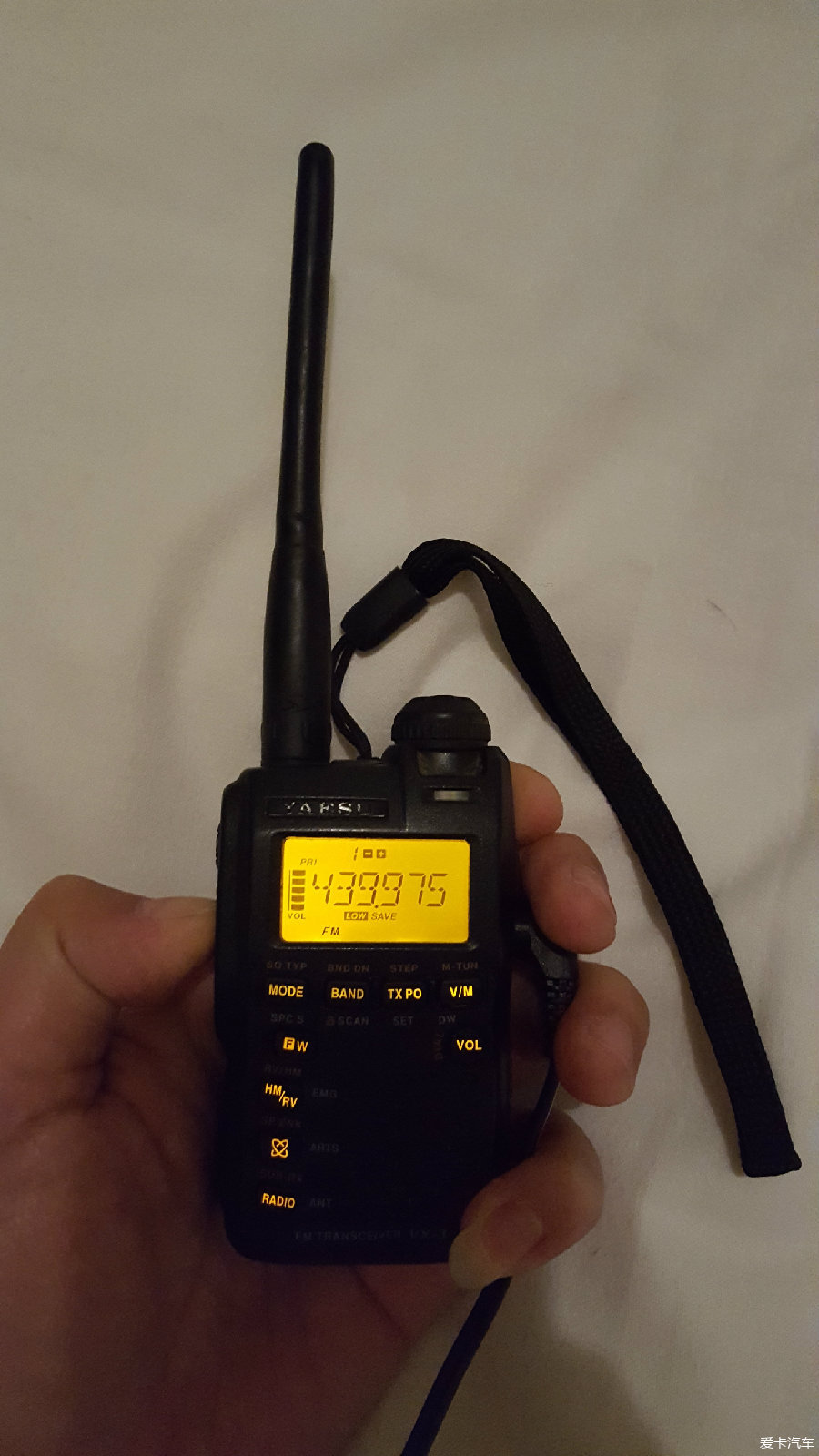

我的手台,八重洲3R
10年申请的呼号,当初我们这批HAM只有电台执照,没发操作跟会员证。今年专门找协会补发的操作证,是合法使用的哈。电台执照遗失并且过期了,还在补办中。奉劝大家,使用大功率无线电台,特别是加装车台后,是要有证、有呼号才能合法使用的,要不路上不幸被查到是要没收设备的哦

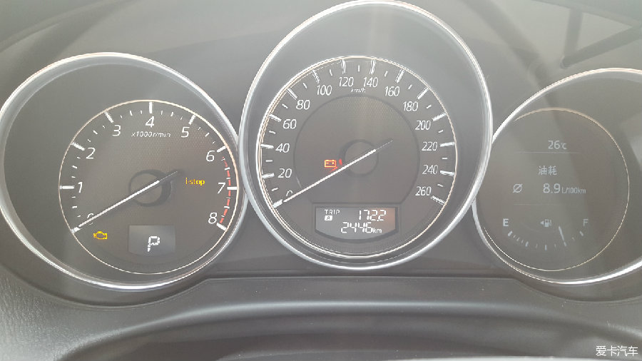

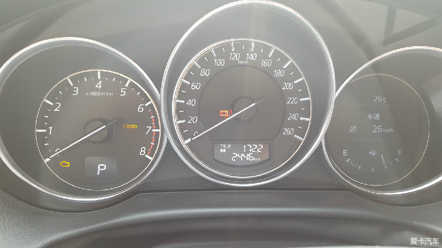

又是逆光哈,油耗满意
