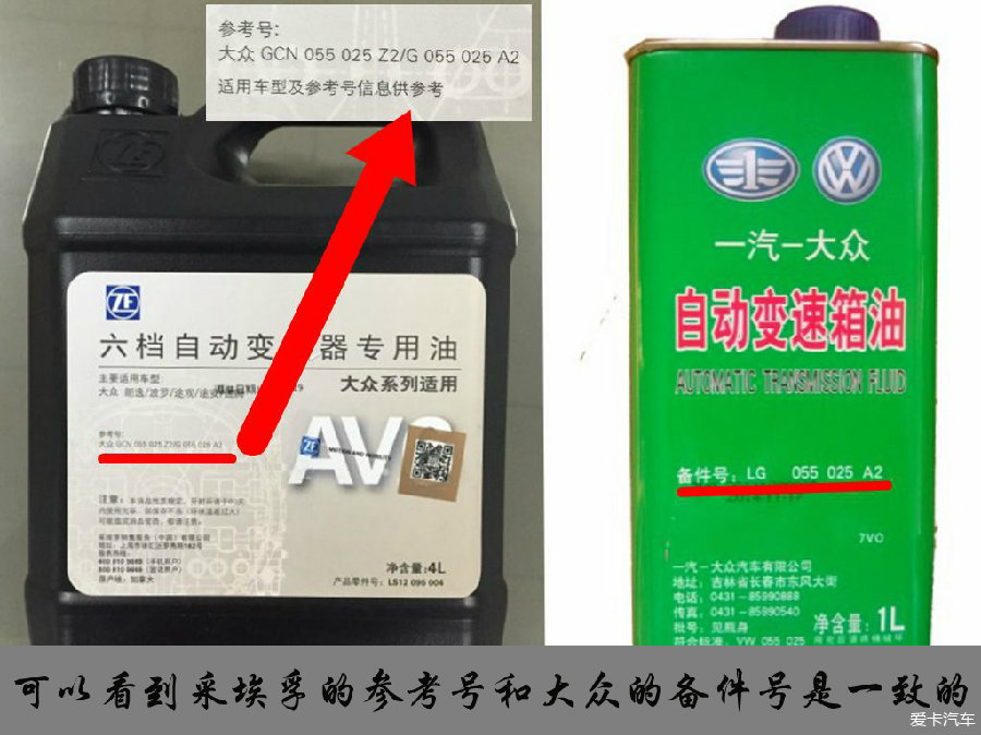

第二章   宝贝对比简介

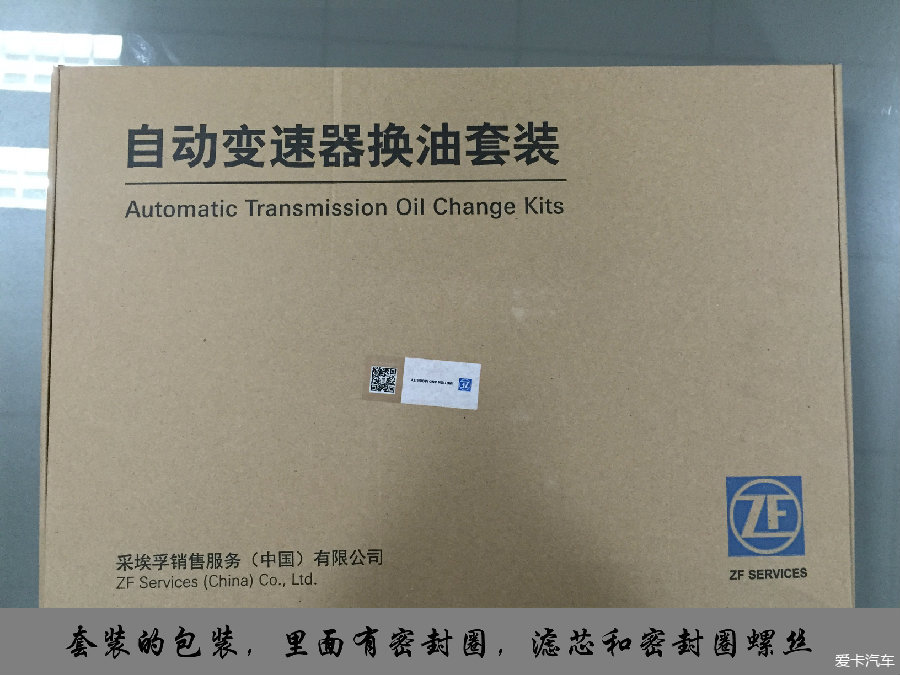

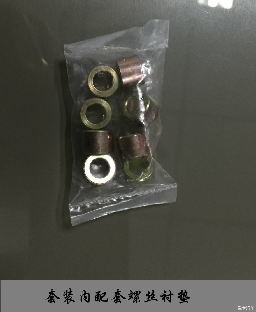

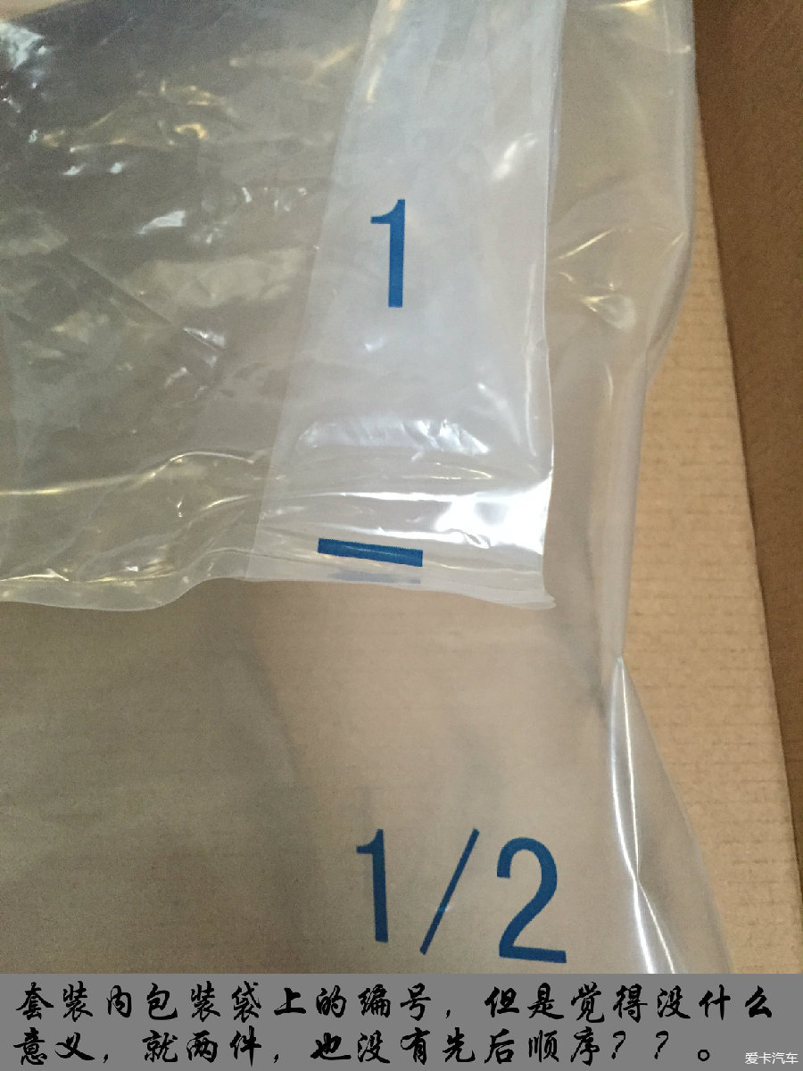

爱卡工作人员还是非常给力的,在站短回复后5天就收到了邮寄过来的试用套装,包装也依然给力,下面简单对产品进行说明,并和原厂产品做简单对比。
泡沫发泡袋包装,安全防漏
以下为配件对比

第二章   产品简介及对比
本章主要是对产品的简介和原厂配件的简单对比。
爱卡的工作人员非常的给力,在回复站短后5天就收到了试用产品。
产品的包装也非常给力,泡沫包装防压破泄漏。

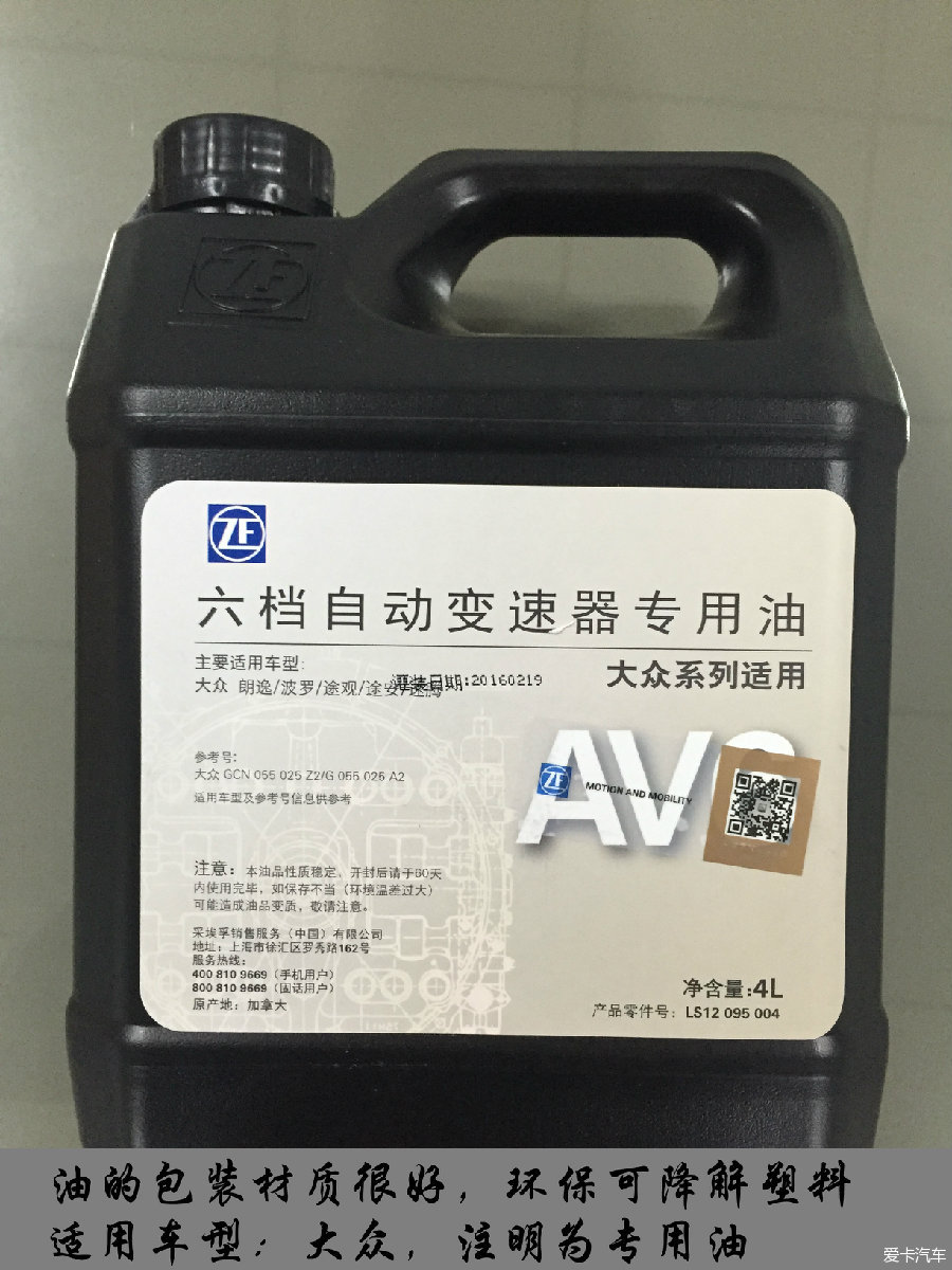

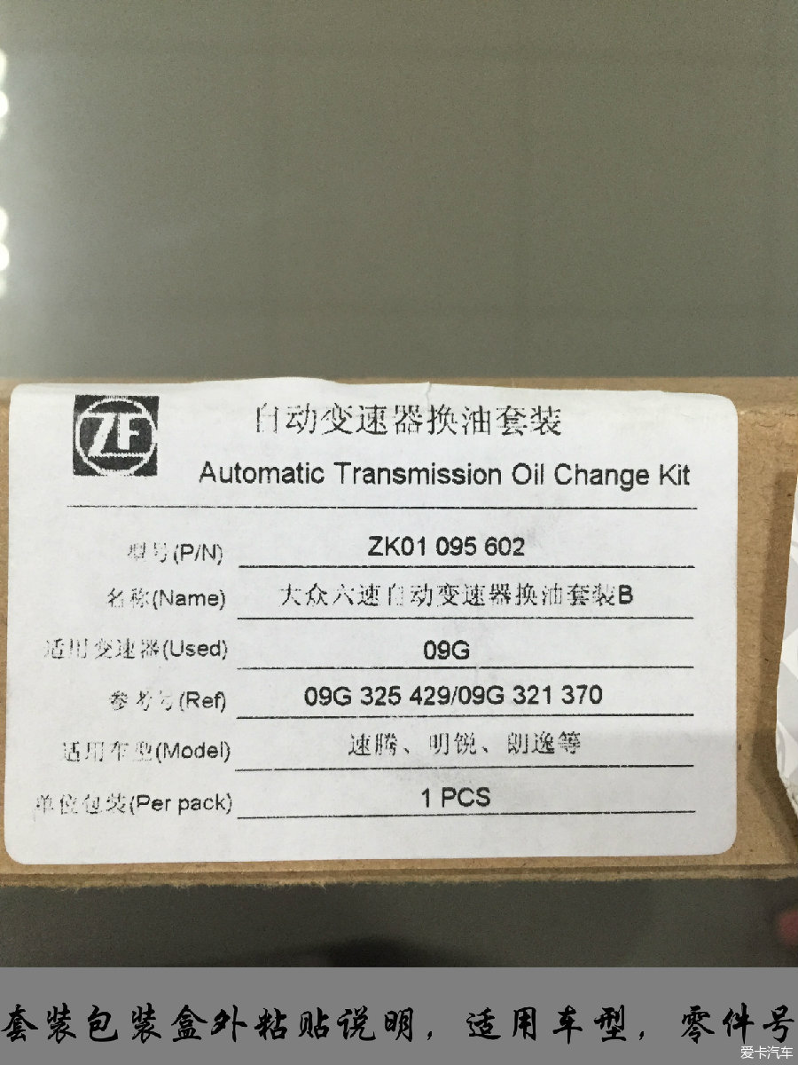

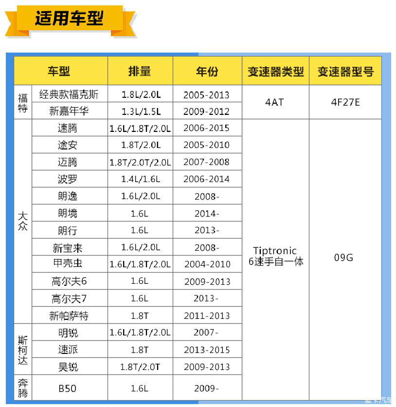

产品的适用车型

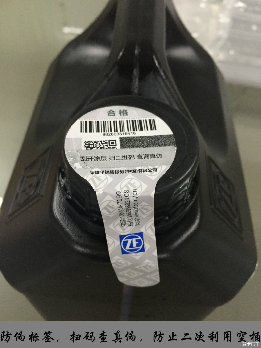

全家福

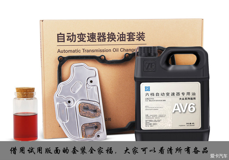

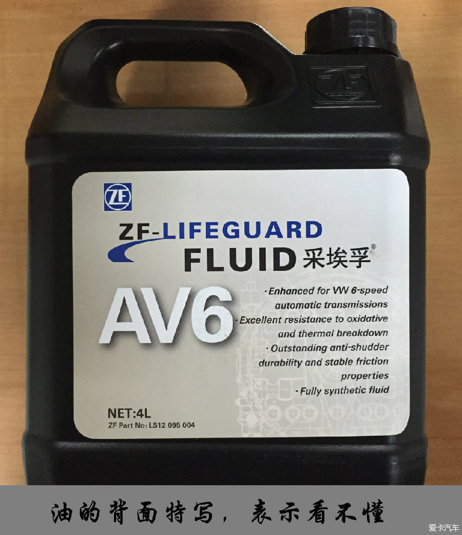

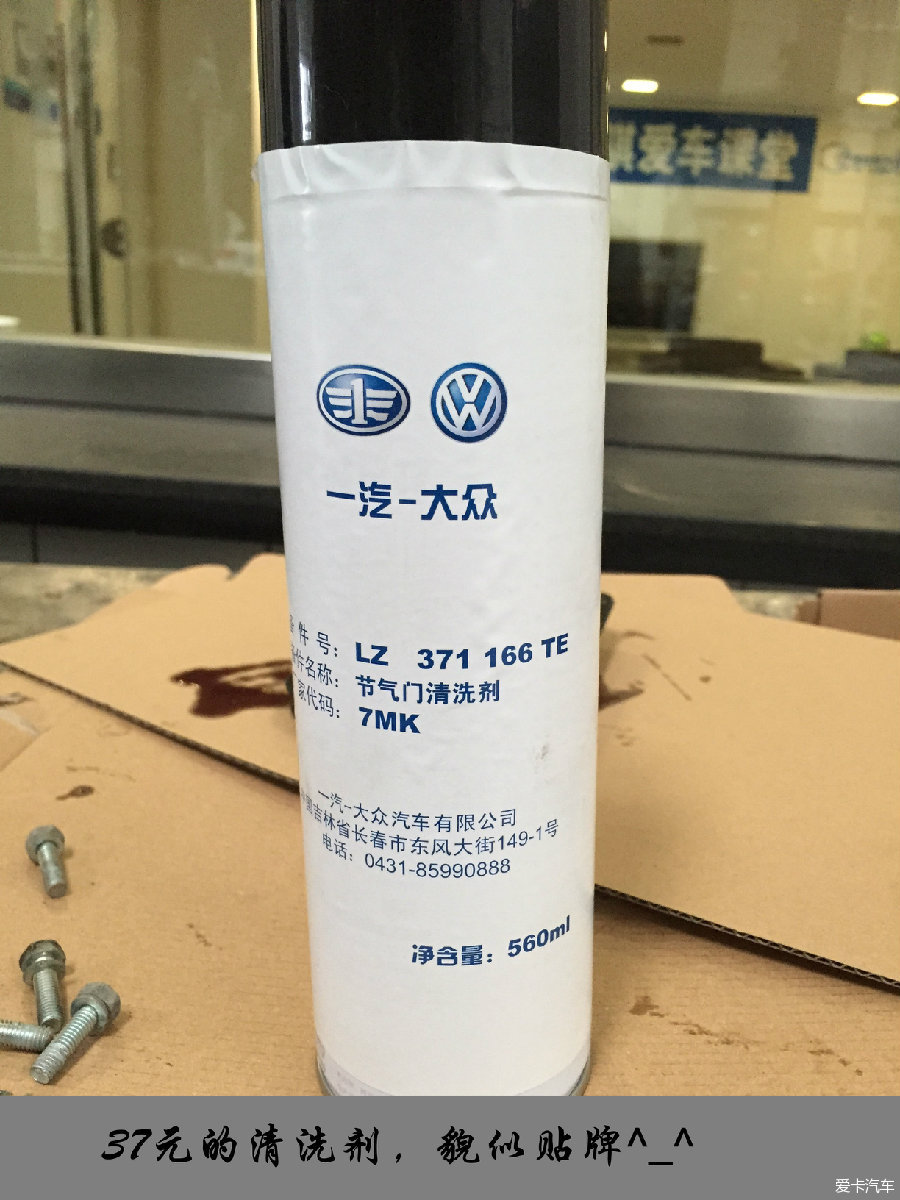

产品简介

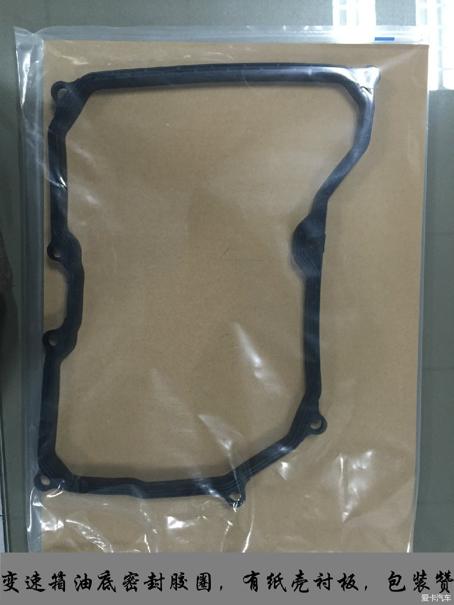

套装配件
原厂配件对比

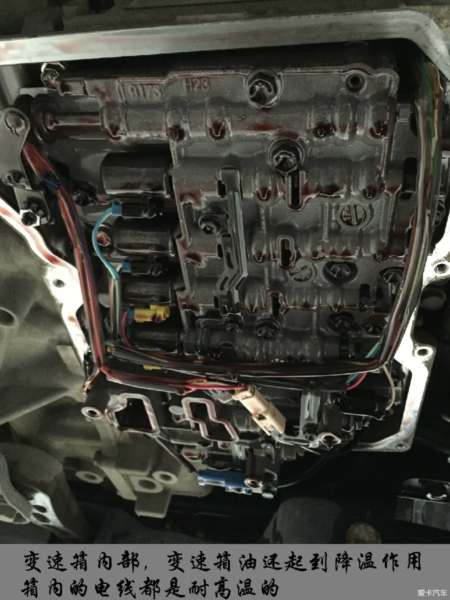

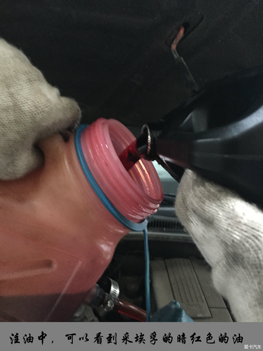

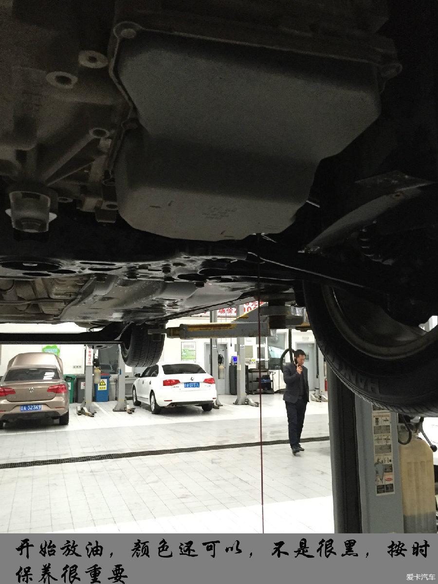

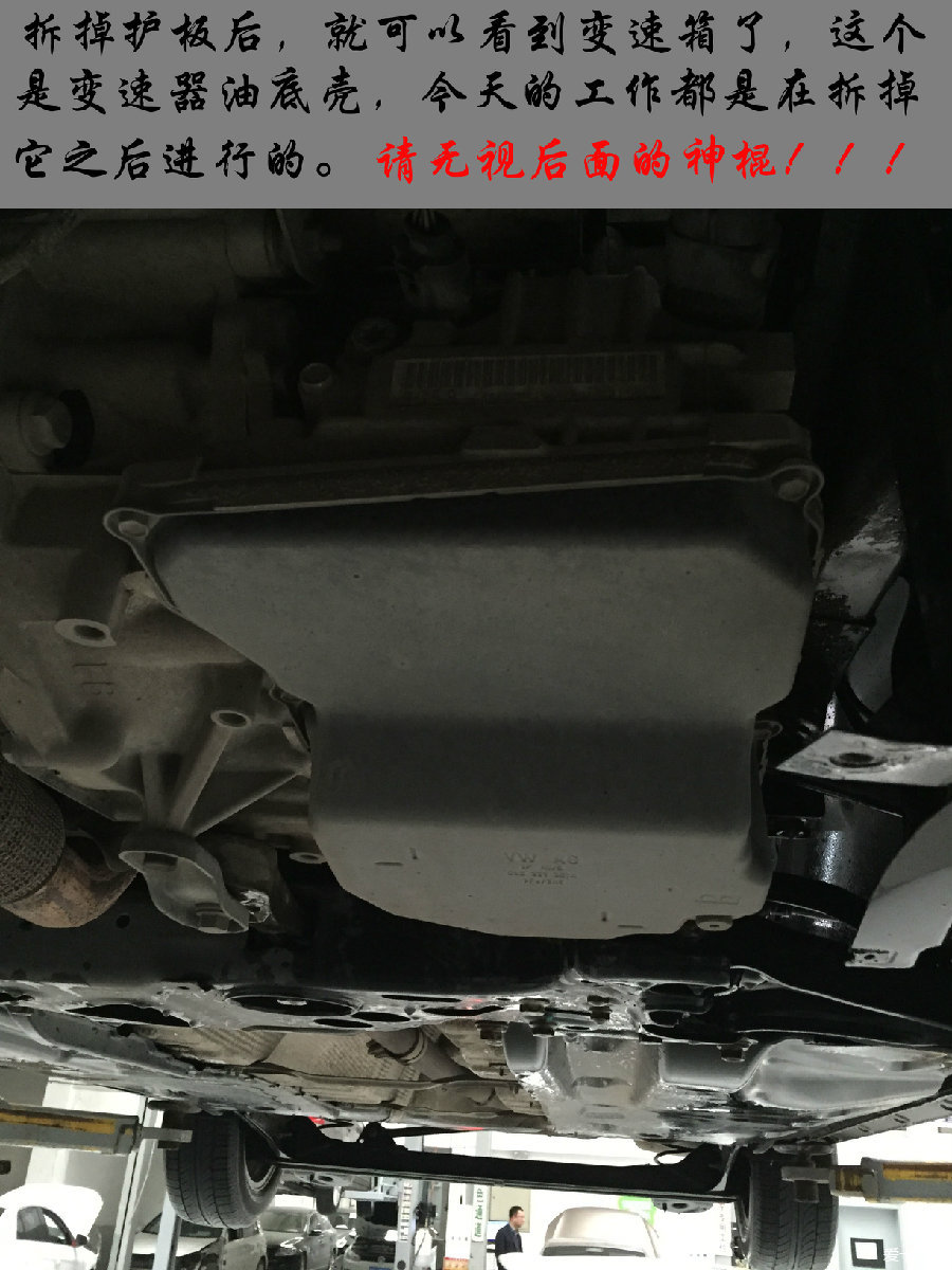

第三章   产品更换过程
在收到后的几天里一直寻找机会,终于在5月4日青年节把任务完成了。(因为长春最近每天下雨)
预约好4S,准时赶到店内。
进入主题,开始真正的更换程序

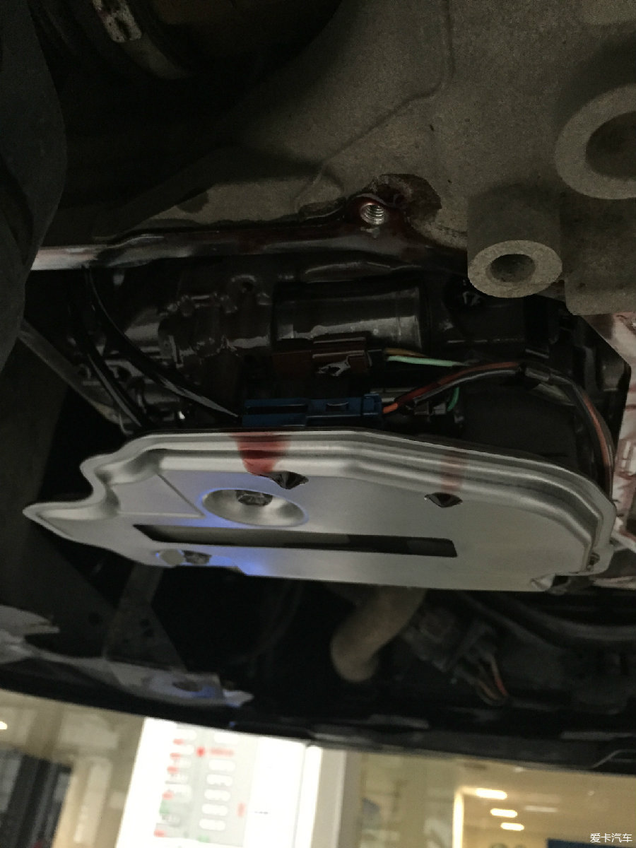

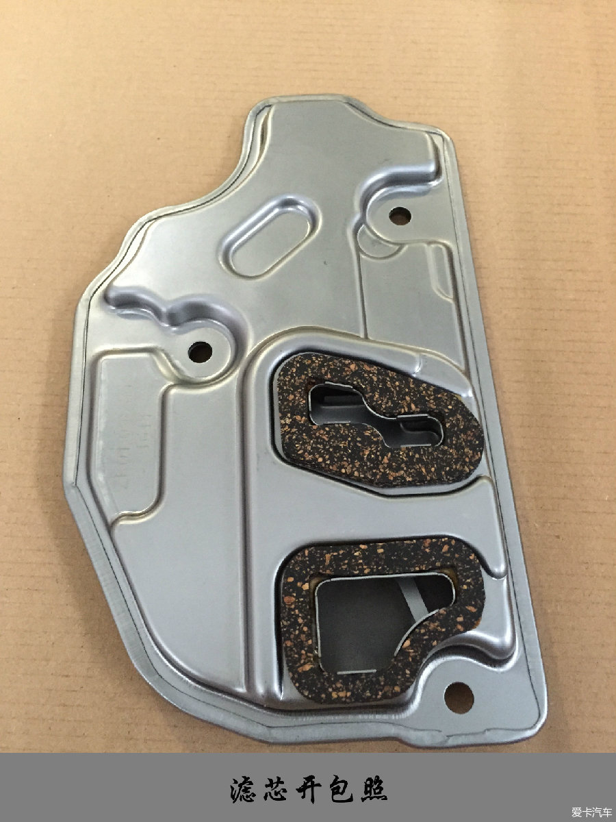

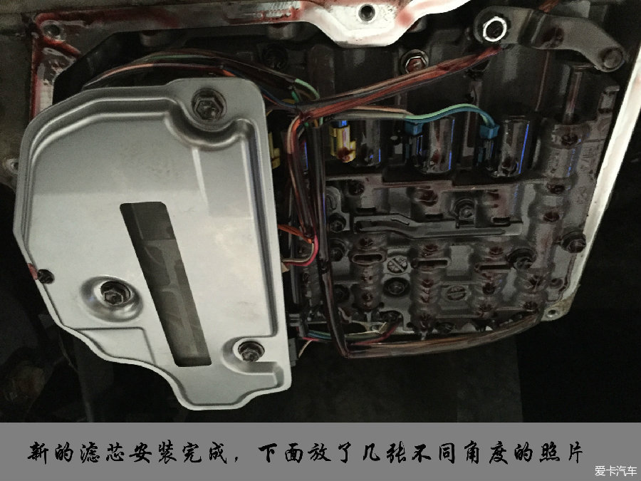

发表于 2016-05-05 14:35    IP属地:未知

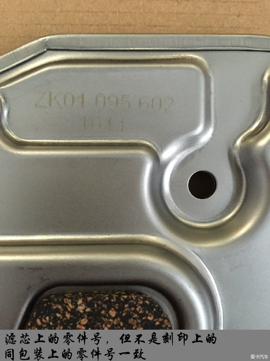

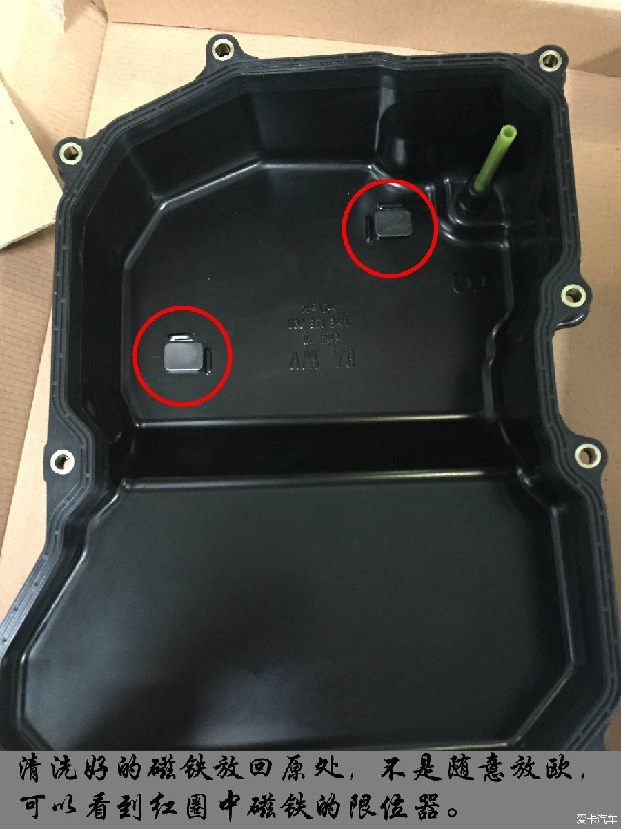

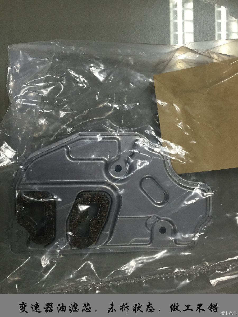

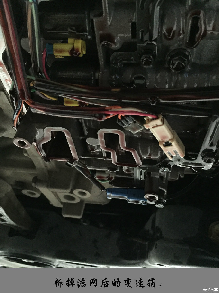

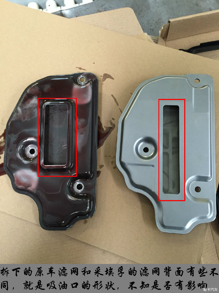

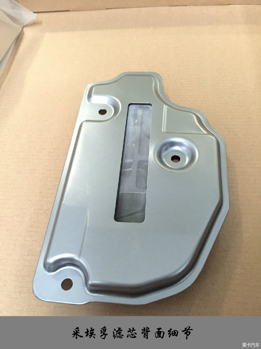

那边等着放油,这边给卡友们看看滤芯对比
对比完了,该到安装的时间了

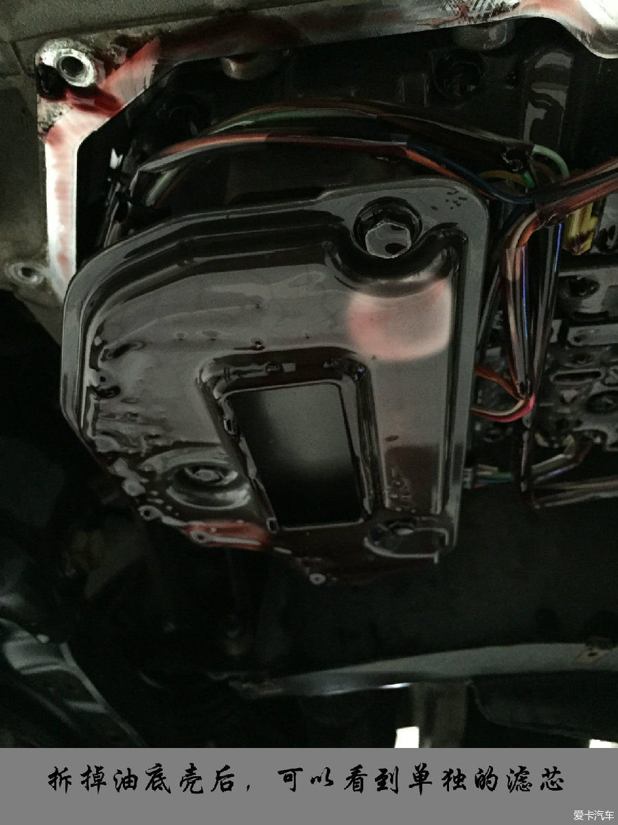

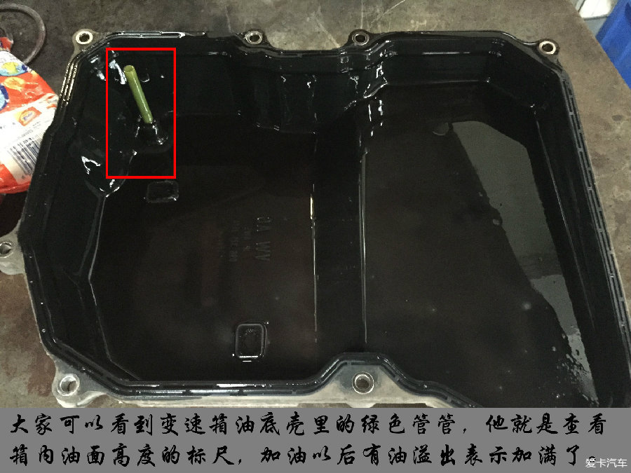

等等,油底壳还没弄那!
现在进行最后的步骤
发表于 2016-05-05 14:46    IP属地:未知

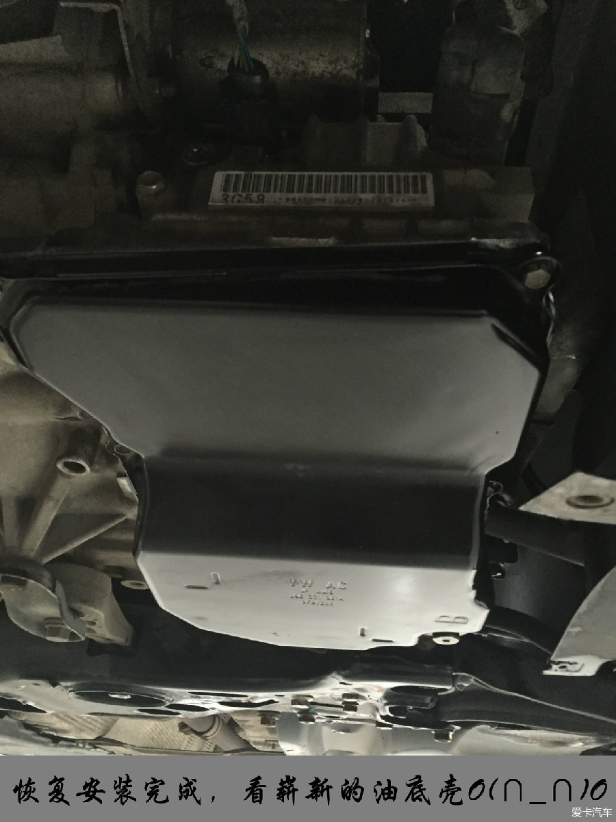

到此,更换变速箱油全部完成。
全部完成后检查阶段,停车状态下,换到所有档位位置一次,每个位置停留10秒,怠速,P档,波箱油温度35~45度之间,温度过低会导致波箱液加注过多,过高则相反,旋下波箱底壳螺丝,波箱油从溢流管流出,大约每秒1滴,则表示液位合适。
第四章 小结
卡友们,变速箱油应该按照车辆使用手册进行保养,如果长期未更换会导致内部油路的堵塞,出现变速箱换挡顿挫,加速齿轮磨损等副作用。虽然循环换油效果可能更好,但是价格要翻倍。其实正常的重力换油就可以保证变速箱的维护。而且要更换滤芯,不然效果减半。最后祝各位卡友用车愉快!
