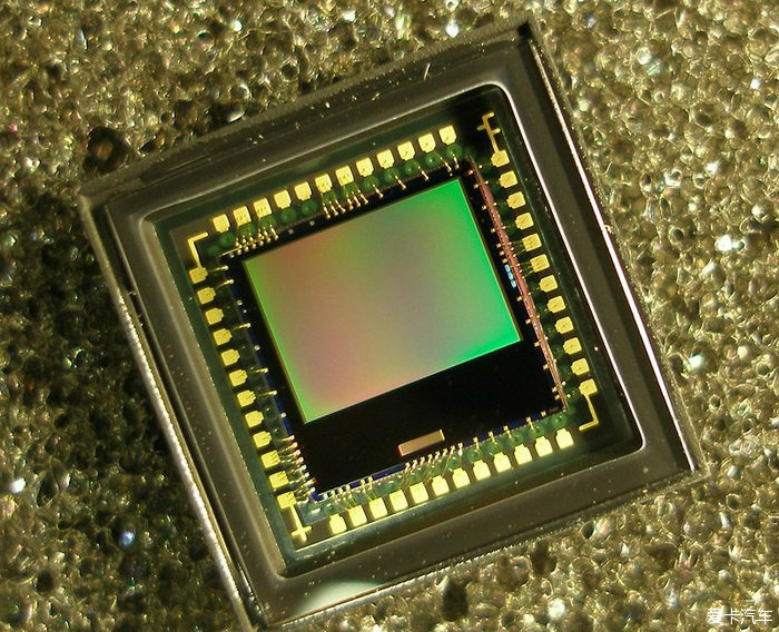

3:选择重要的传感器
如果有人喜欢玩单反,那么一定就知道这几年很流行的一个词汇“全画幅“,其实说简单点,就是指更好的图像传感器,没有一个好的传感器,好的芯片方案,也没法实现清晰的画质,目前行车记录仪行业采用的传感器基本以美国两大公司所垄断,那就是美国镁光和美国OV,到底图像传感器长啥样子呢,我们来看看一张图片就知道了。

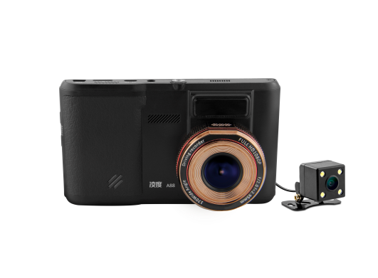

1:独立式记录仪。
这种用吸盘固定在前挡风玻璃上的机器称为独立式记录仪。
优点:像素一般有保证,拆装简单方便,更专业。
缺点:整体感较弱,是否美观看个人审美。而且如果商家支架质量不过关,那将又是一件很头疼的事。
适合人群:对画质要求高的顾客,偶尔拆装到其他车上使用。

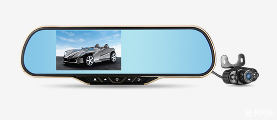

2:后视镜行车记录仪。
这种绑在原车后视镜上面的记录仪称为后视镜记录仪。
优点:整体感较强,整洁度高。
缺点:个头较大,部分小车影响视线,行业真正1080P机器太少。
适合人群:喜欢车厢整洁一体的顾客。
