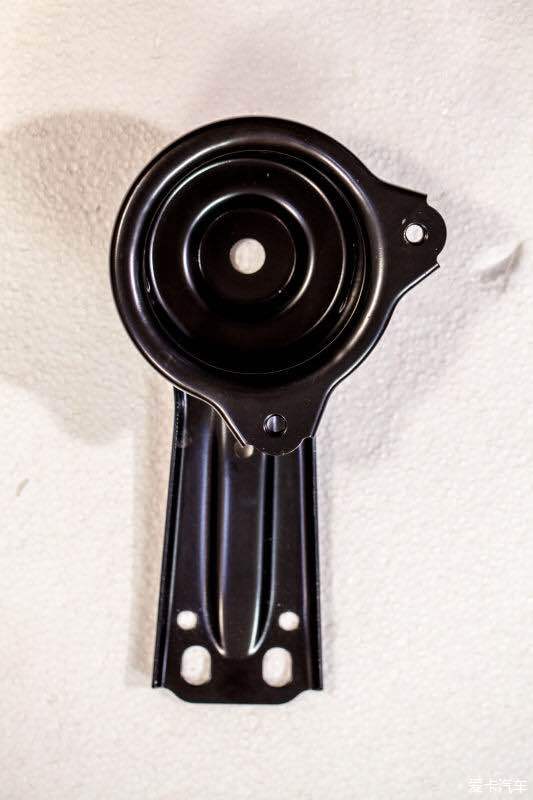

说完了扁担的最强版本,现在要说,前桥的最强的刚性连接。
1. 黑桃A的最强版本。 RCF和GSF,都用了这个大黑桃,但前提是铝元宝梁。
如果是铁元宝梁的车友,又不想换元宝梁的, 可以上套皇冠的黑桃A
2.. 雷克萨斯GS前翼。
3.GS350F 13年8月改款和RC300H/350标配的方向机拉杆 ( PS: 其实我觉得游客的一号杆更加直接点,仅个人感受)
--汪先生。
