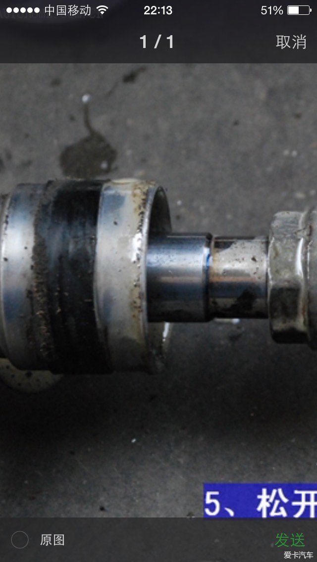

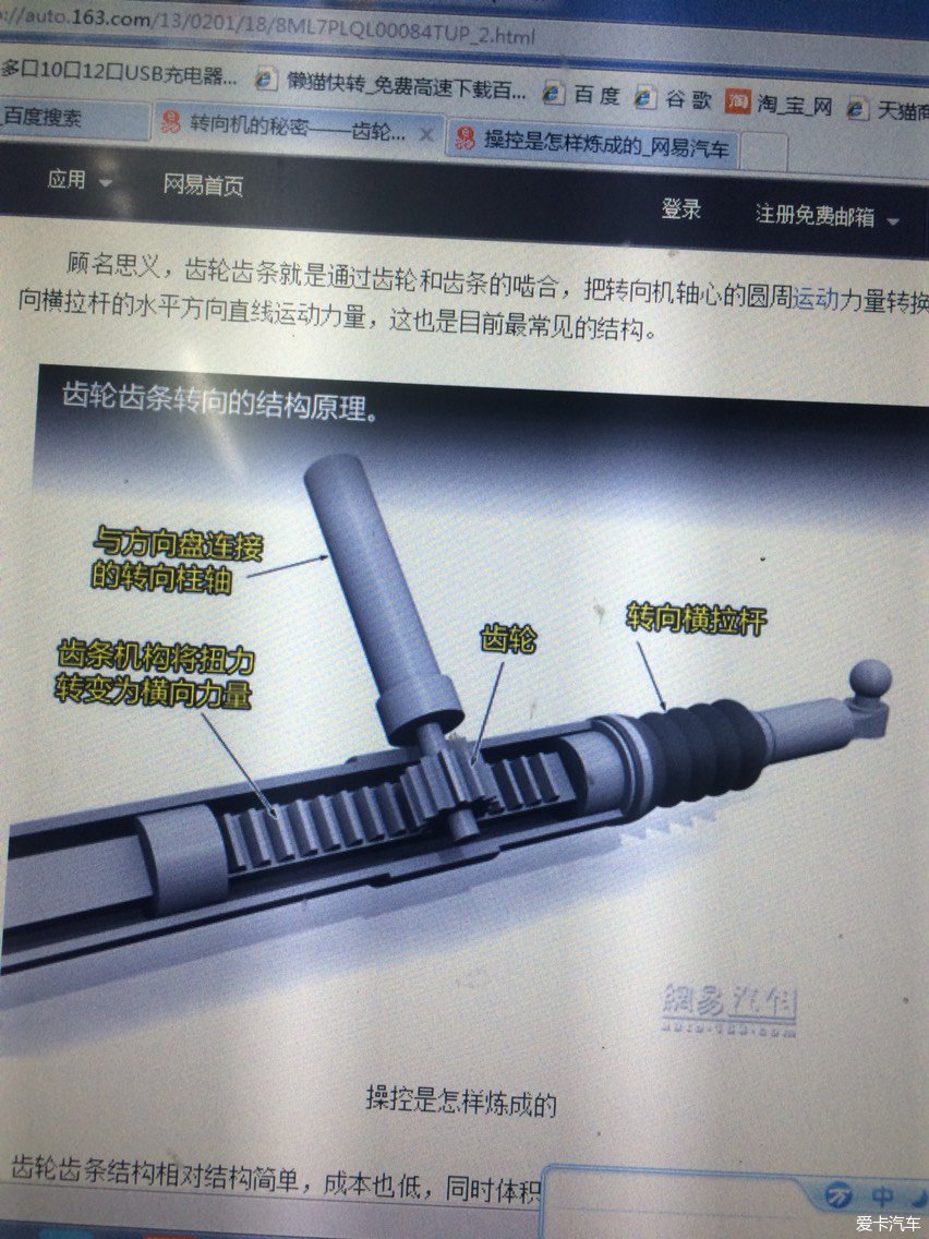

方向机好像有些问题,打方向会有卡滞。具体说就是回方向的时候某个点会有粘住的感觉!那种体验好可怕。有机会我会说一下如何在方向机的齿条上面加一点润滑脂。希望对大家有帮助,但是不得不提的是,关于方向机齿条加油,大葱头说不能加。会粘灰。上面就有防尘套啊。顺便说一下,我方向机有轻微渗油。齿条生锈严重。也许是这些原因导致的。
今天只要干的事情是换引擎盖拉线。其他后面说吧。
方向机齿条
方向机工作原理

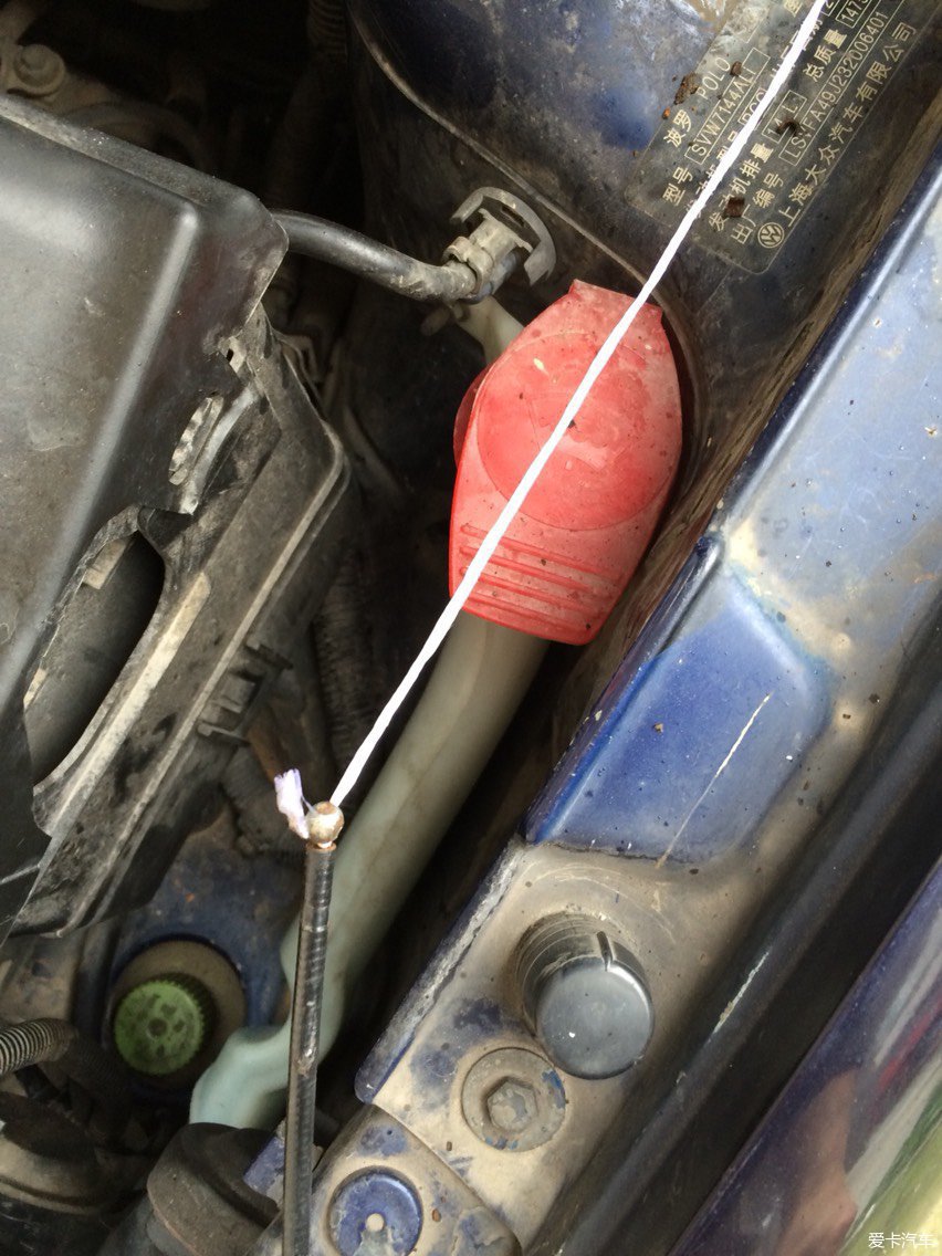

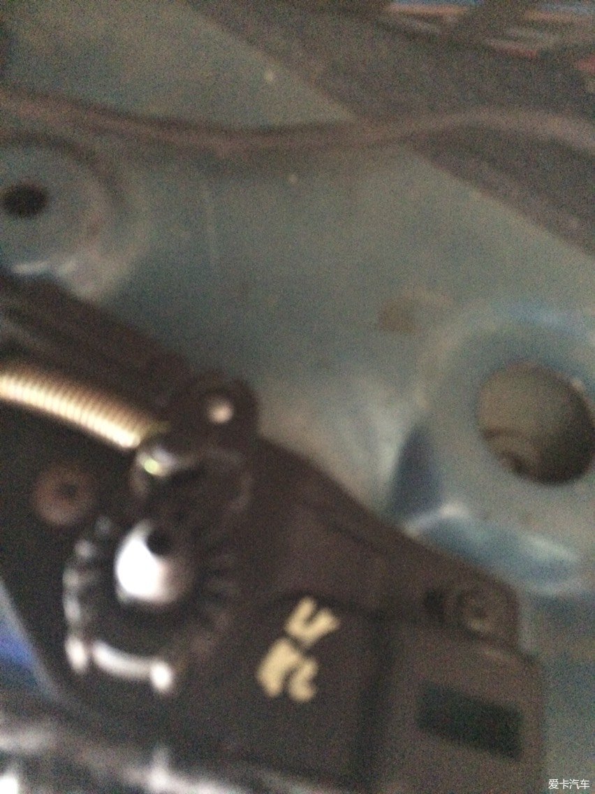

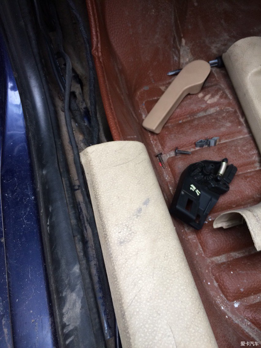

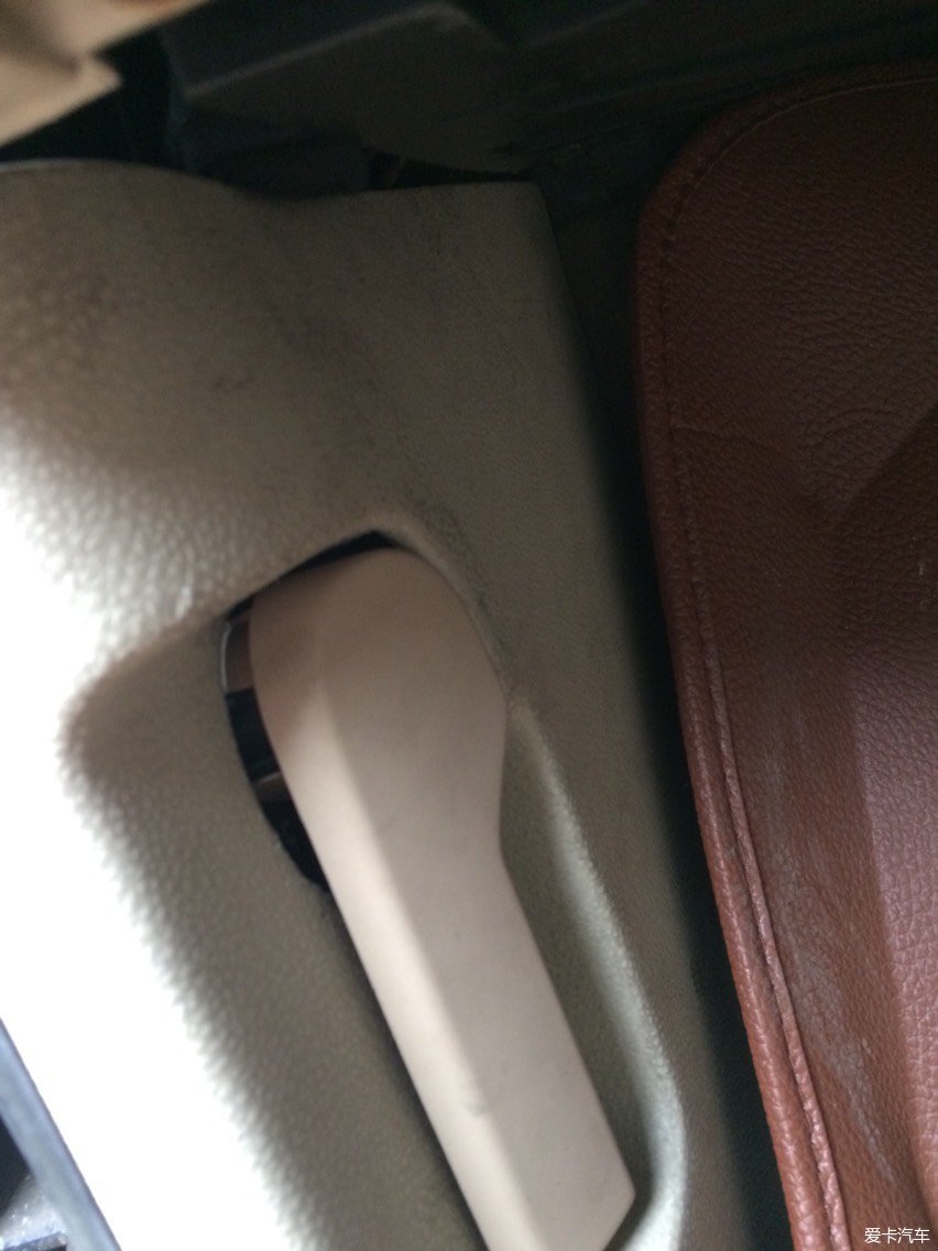

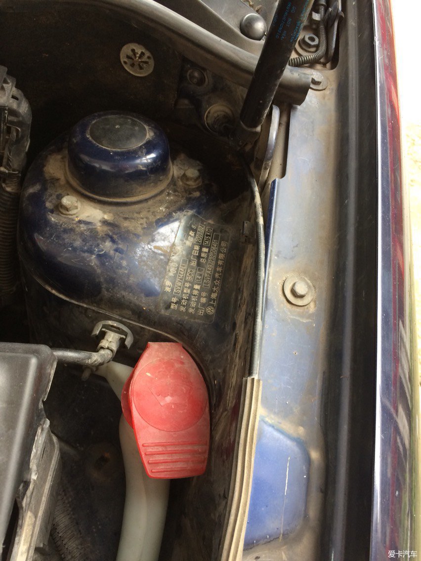

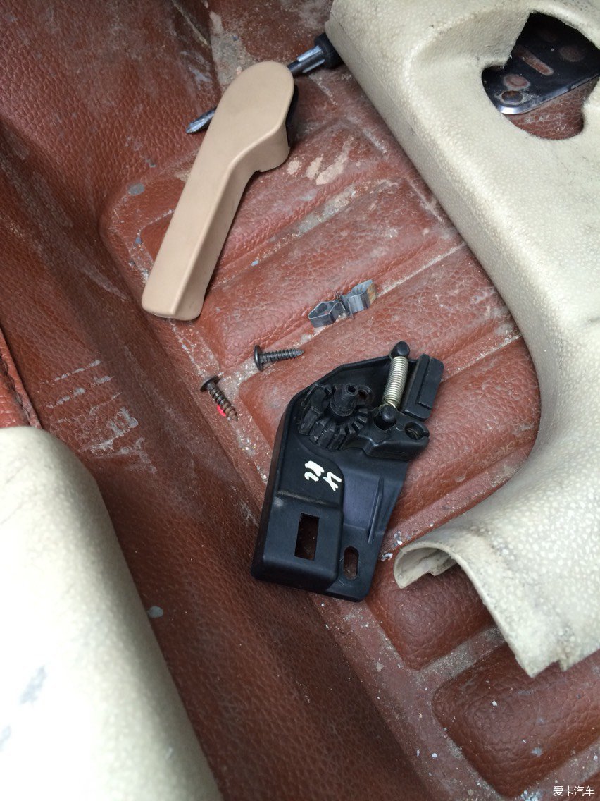

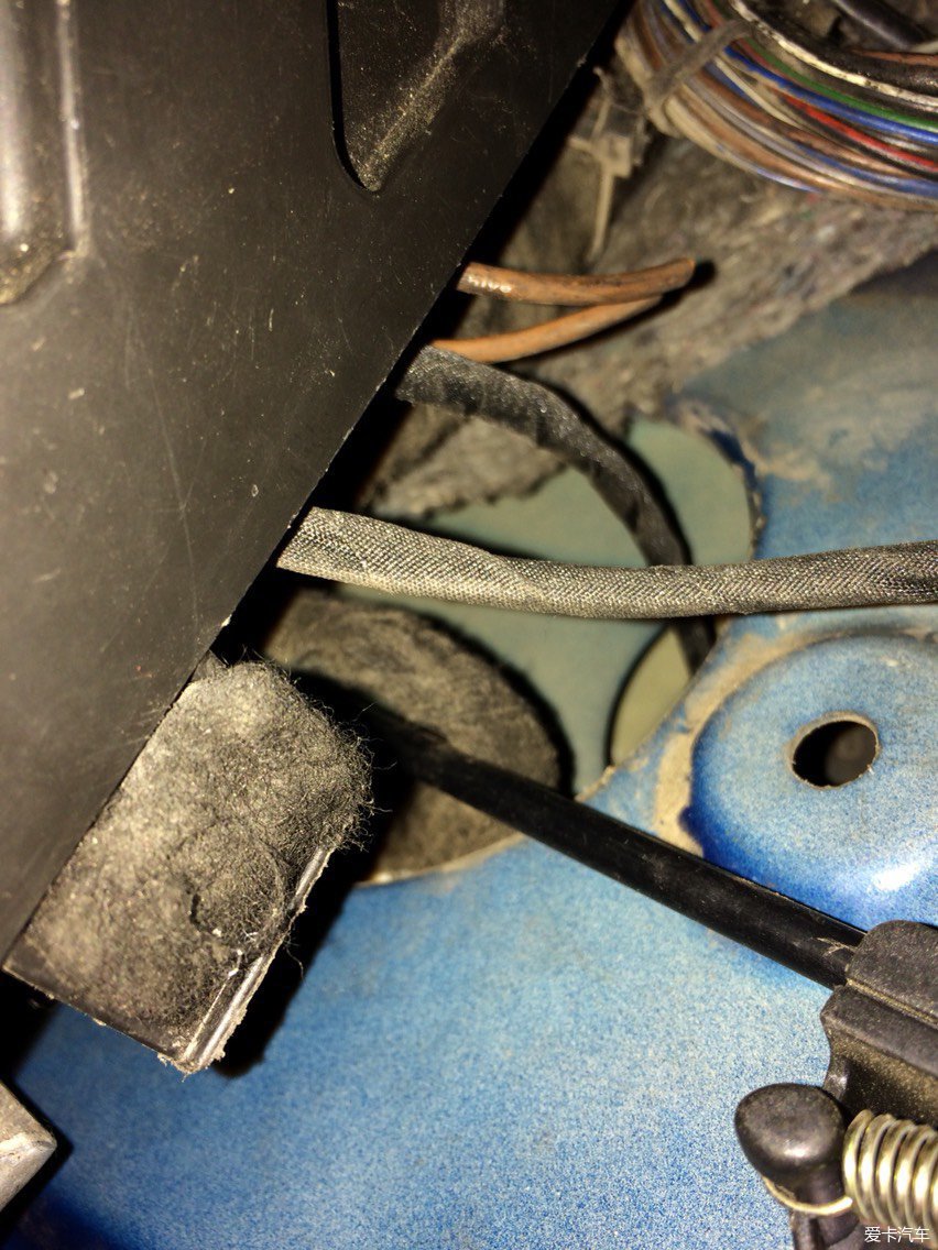

拆下这些东西
来自 爱卡iPhone版 发表于 2016-04-25 14:33    IP属地:未知
绑个东西一会比较好拉线。

来自 爱卡iPhone版 发表于 2016-04-25 14:36    IP属地:未知

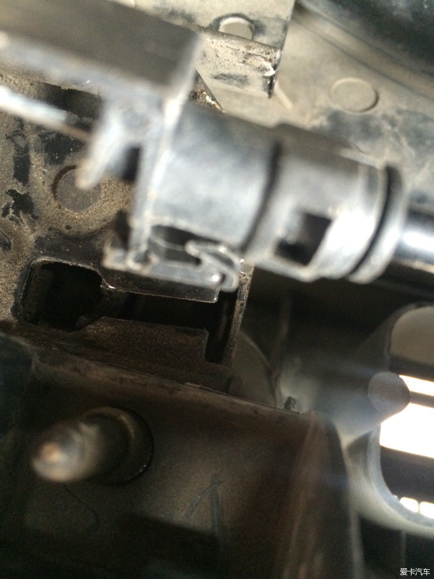

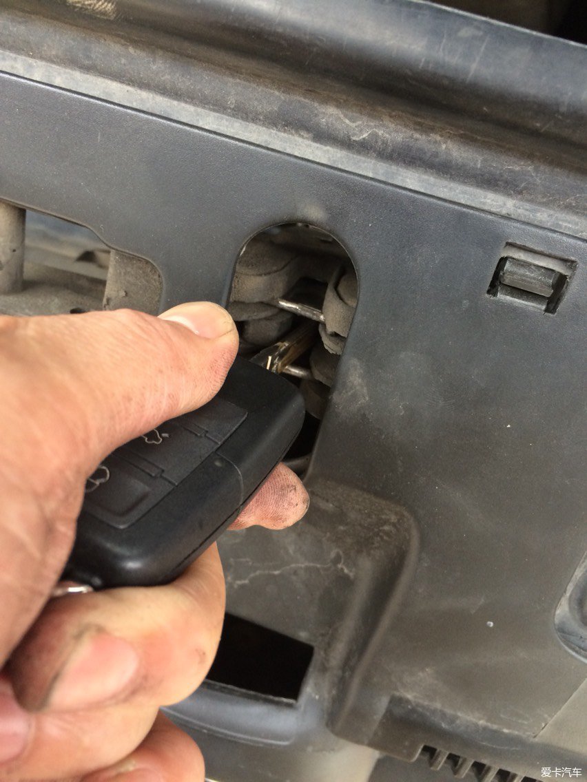

引擎盖打不开了,又逢大雨,也是醉了

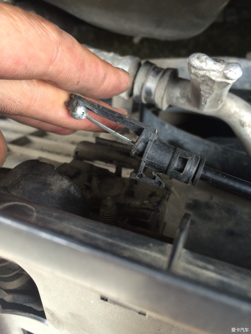

去修理厂借地沟。从风扇处手伸进去把这个头按进去!
这个就是中网锁扣的拉线固定处!
测试一下。可以了
来自 爱卡iPhone版 发表于 2016-04-25 14:37    IP属地:未知
有一点不明白,就是拉线伸进驾驶室的那个地方怎么进去的呢?换完后会不会进水?
