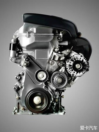

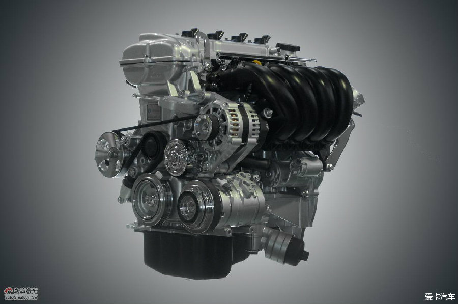

看了上面的简介,或许有人已经猜到,LJ479QNE2源自何处了,没错,就是仿自丰田的1ZZ-FE,而且国内还不止一家仿造1ZZ-FE,吉利公司的JL4G18也是仿自1ZZ-FE,应该是同门师兄而且单纯从感官上去评价JL4G18似乎比柳机的工艺更漂亮一些,JL4G18保留了皮带自动张紧器,而LJ479QNE2只是采用了和正时皮带偏心轮张力调节器相同的皮带调整装置,成本上节约了,性能上貌似了落后了,吉利的三元催化紧挨着排气歧管,升温更快。宝骏的只是单纯的排气歧管。
宝骏和吉利的机油滤基座也不一样,吉利多了一个液压助力泵,宝骏是电子助力,没有泵。

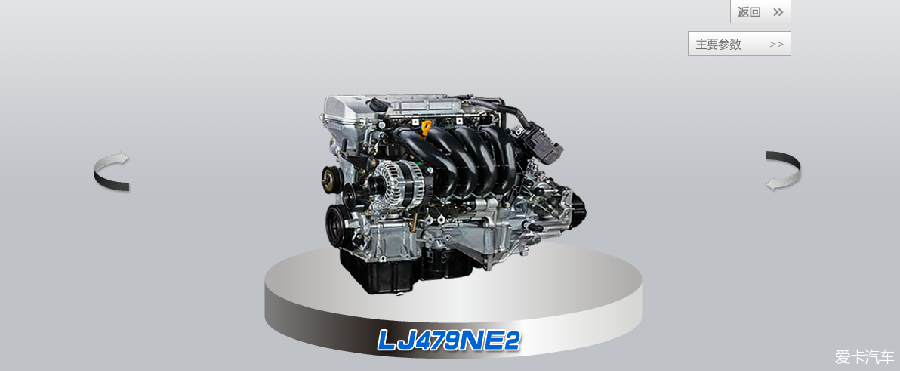

我们再找一些宝骏的。图片来自柳机官网。只是清晰度太差了,柳机对这款发动机可能是懒得宣传。
看了上面这些资料,想必大家有些糊涂,搞不懂作者要表达什么,其实我只想说明一个问题,那就是宝骏560的发动机到底怎么样。。。。。我们今天讨论的是血统,至于性能,源自丰田的技术,性能不会太差,但是国内的做工,我是无法肯定了,至少我自己的那台车,怠速时气门细碎清脆的声音不断,大油门急加速时能感觉到发动机舱传来轻微的爆震声,比较起来,连国产三菱2.0的发动机都显得是那么安静。国内的机械加工精度在那摆着那,至于说丰田的1ZZ-FE都是十几年前的技术了。。。。试问国内引进的发动机生产线,哪个不是十几年前的技术?
