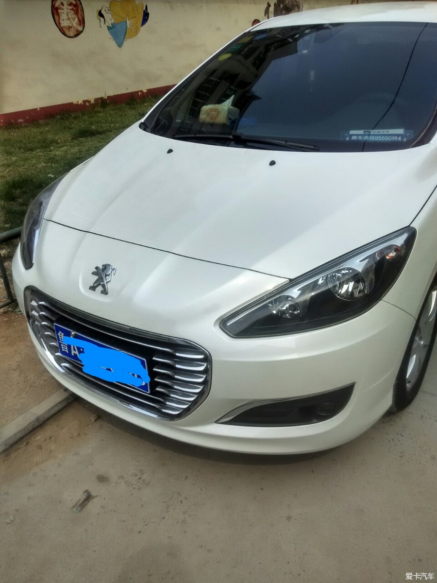

本以为换空调滤芯会很麻烦,做了最坏的打算,自己装不好在去找老秦,为了今天换空调滤芯,一个月没洗的车昨天专门叫了网络上门洗车的帮我洗的车。是不是很干净
前脸
后屁股,贴着济南标致308车友会的徽标
一年多跑了11657km,3月下旬刚做的二保。

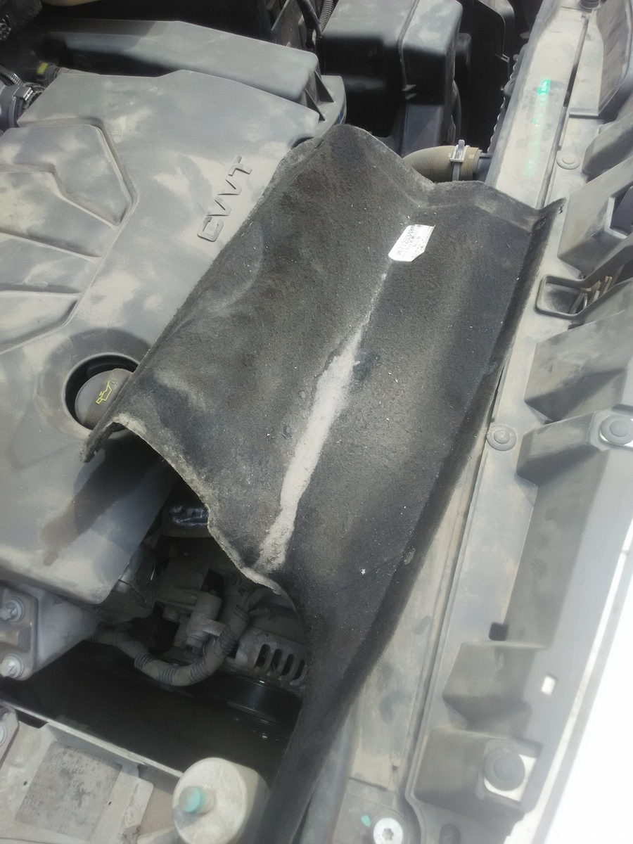

第三、拿下隔音棉
拿下隔音棉,可以看到滤芯盖

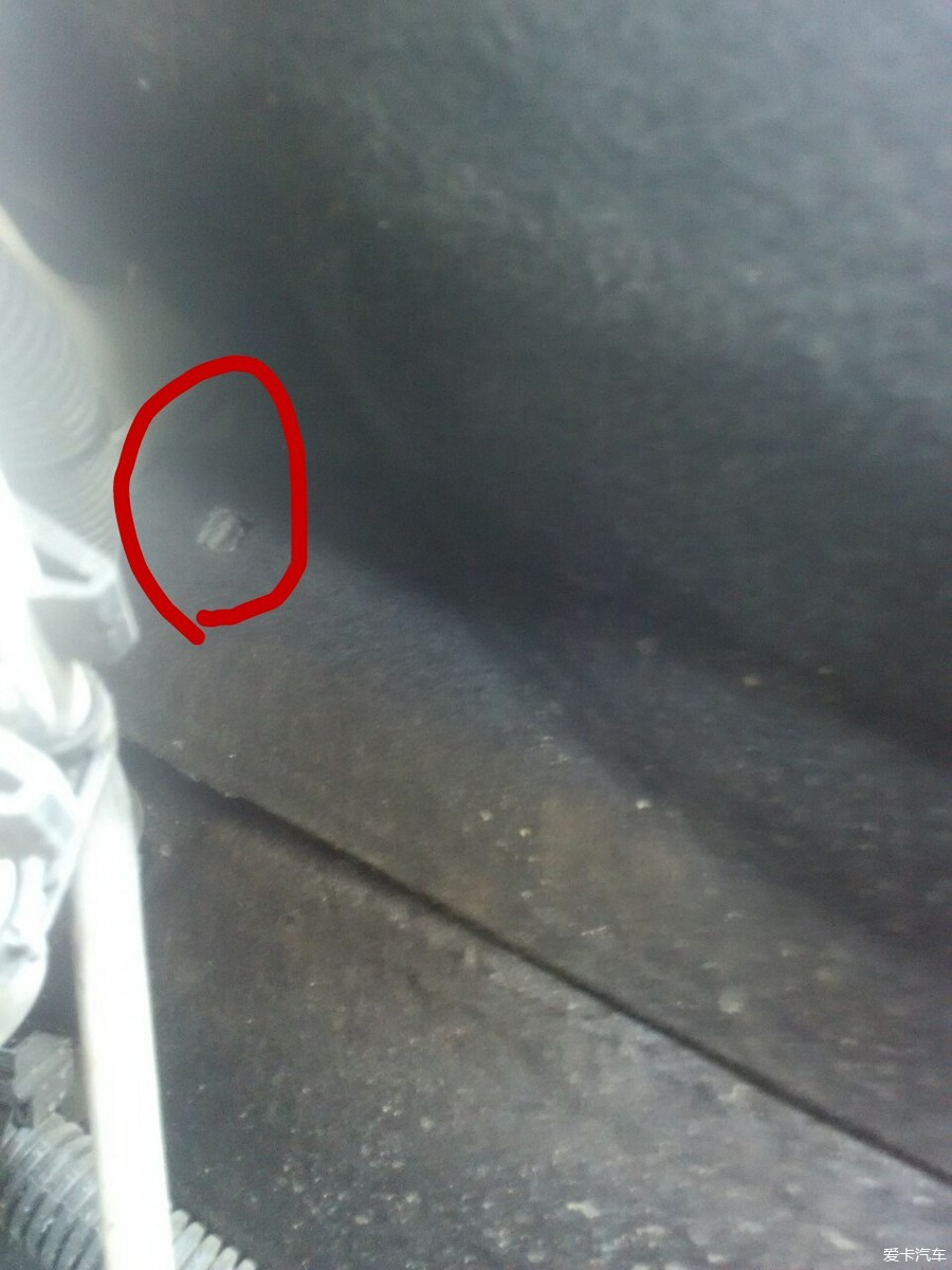

盖板正面,注意红圈的卡扣,最后是要把隔音棉的四方孔卡在上面固定隔音棉
改版反面,有2个卡扣,
