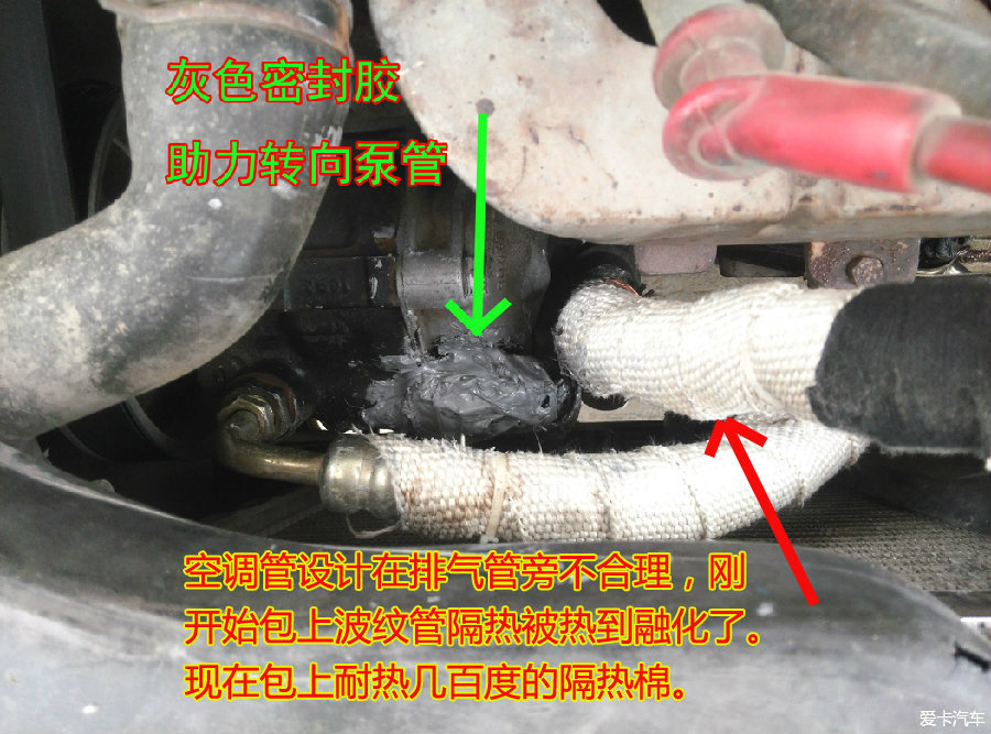

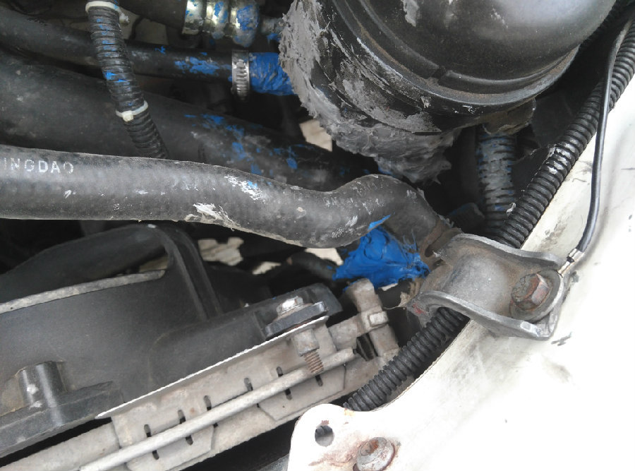

    老欧接手后发现诸多渗漏。波箱渗漏,油底漏渗漏,气门室渗漏,这三样已搞好。但波箱管漏油,助力转向油管漏漏油依旧。波箱油管已经连续换了两次,还是渗漏。本来想不管的了。后来还是忍不住搞搞。
       于是买来三瓶密封胶(90克一瓶)。我用的是**牌耐油耐高温免垫密封胶(牌子省去,免得广告之嫌)。
        然后冷车,用洗衣粉洗车(有些人会说洗衣粉伤车什么的,我觉得没什么,用水洗去就行。没有发动机护板,雨天泥水沙石都溅上机仓都没事),晾干。
     主要还是管子两端接头处漏油。先用螺丝刀把卡箍在管子两端再上紧。然后就打胶了。打胶就打厚一点,胶要连续上,不要在某处断了。然后有大约半瓶多出来,我不打算用完。等密封胶干后,看看会不会漏。哪里漏再把那半瓶打上去。
      第二天,全部都没有发现有漏油。那么特意剩下的密封胶就不需再打上去了。因为没有把那些管子,油壶拆下来,也没办法吊起车子,加上车子机仓小,打胶有点困难,打得有点难看。但又不是在外面,机仓又很少开,无所谓,最重要是管用、实在。拍了照片给大家看看,因为自动变速箱进出油管很难拍,就不来特写了。
       老欧渗漏是通病,换这个换那个成本太大。像我这样的屌丝只能用低成本的方式搞好它。现在使用两个星期,没有发生渗漏。

发表于 2016-04-09 09:06    IP属地:未知
这样能糊得住? 紧紧卡子一般能解决问题

兄弟。屌丝用屌丝的解决方法。

这样能糊得住? 紧紧卡子一般能解决问题
不可能用得了几年,能止漏一年都算不错啦。反正几块钱一支的密封胶,便宜,漏了再打。如果紧紧卡子就可以止漏,我又何必连换两次油管呢,又何必再粘密封胶呢。

·俺是花45元买瓶助力油·漏了就加点·
