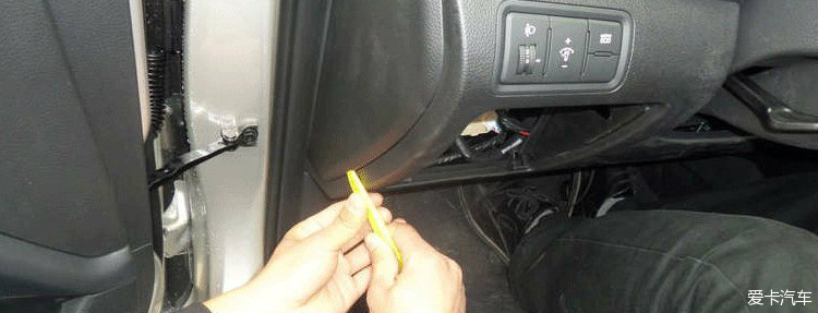

1、副驾驶位置开始拆,这个地方下面一点有一个缺口,用撬棍抠出来,直接掀开拔掉放一边,把侧面的螺丝卸掉。

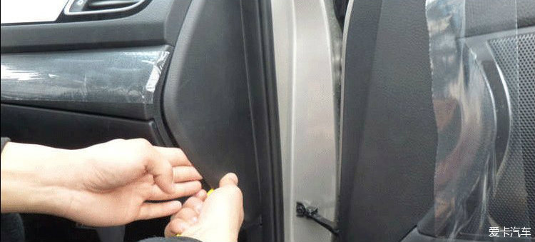

2、使用撬棍一点一点把面板掰开,要上下都撬,使劲点,不会坏。

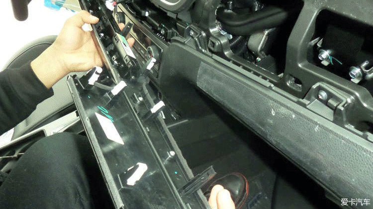

3、撬开之后双闪按钮后面有连接线,拔掉,把面板扔一边。

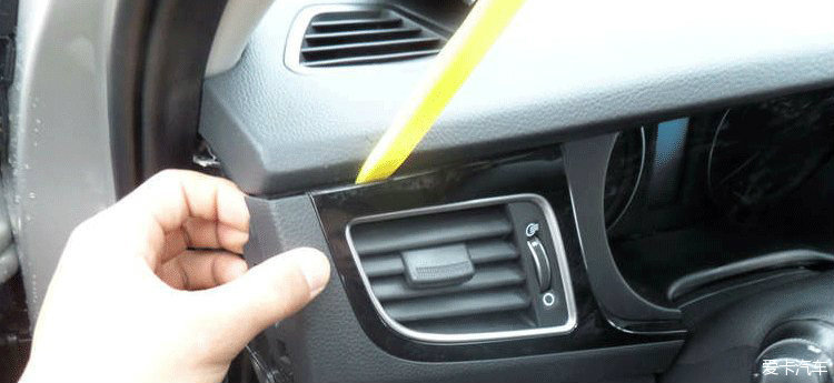

4、空调出风口有两个螺丝,卸掉后用撬棍撬出一点,用手拔掉。

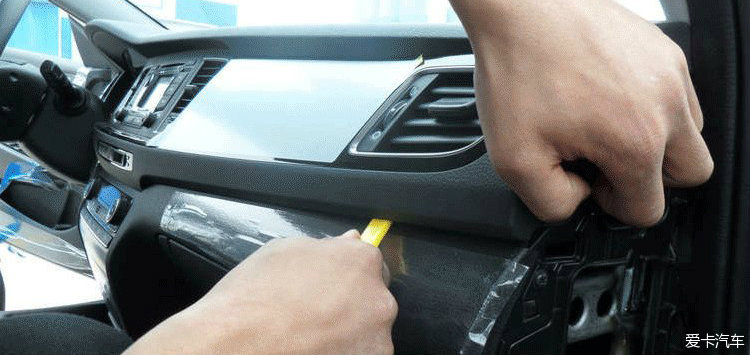

5、然后开始拆左边,方法一样。

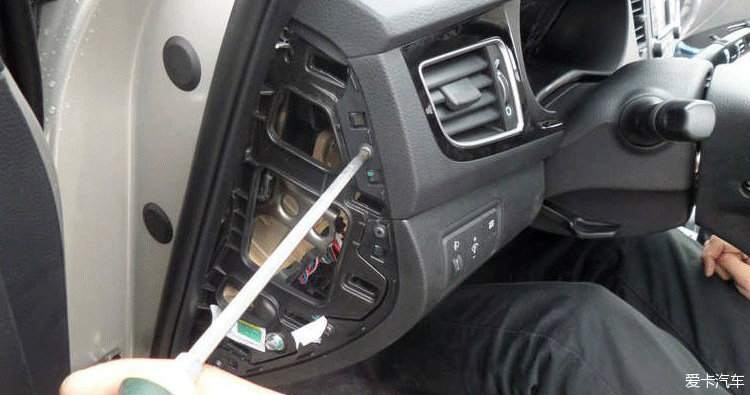

6、把螺丝卸掉。
7、用同样的方法,用撬棍撬,拔出来。
8、这边有两个螺丝,卸掉。
