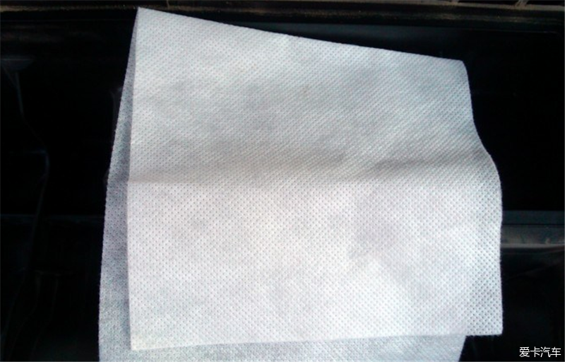

所用的到具有5053数据线、节气门清洗剂(化油器清洗剂也行)和不掉毛的丝巾,节省点时间,周末没事,自己在家开始清理节气门,这其中的乐趣也只有做过的人才知道!
5053数据线一根
发表于 2016-04-06 20:36    IP属地:未知
不掉毛的丝巾

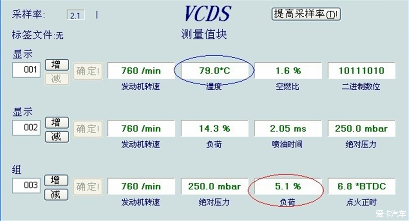

在动手清洗之前,首先要用5053数据线看看数据,有没有必要清洗,具体步骤如下:
1、通过5053把笔记本和汽车OBDII接口连上。
2、启动5053,按下面的步骤打开发动机数据流显示界面
发表于 2016-04-06 20:38    IP属地:未知
进入发动机模块
[ 本帖最后由 枫下的秋千 于 2016-4-6 20:42 编辑 ]
发表于 2016-04-06 20:39    IP属地:未知
点读取测量值
发表于 2016-04-06 20:42    IP属地:未知
在测量值块中,看第三组数据的第三个值,这个值代表节气门的开度,如果大于4.0,就考虑该清洗了
发表于 2016-04-06 20:43    IP属地:未知
注意:在查看这个值时,第一组数据里的温度必须在85度以上(蓝色圈中的数值),否则,测量值是不准确的。

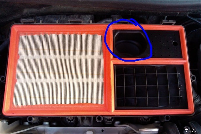

我的都已经5.1了,必须得清洗了,打开发动机仓,拧下空滤盒的五条螺丝。
发表于 2016-04-06 20:44    IP属地:未知

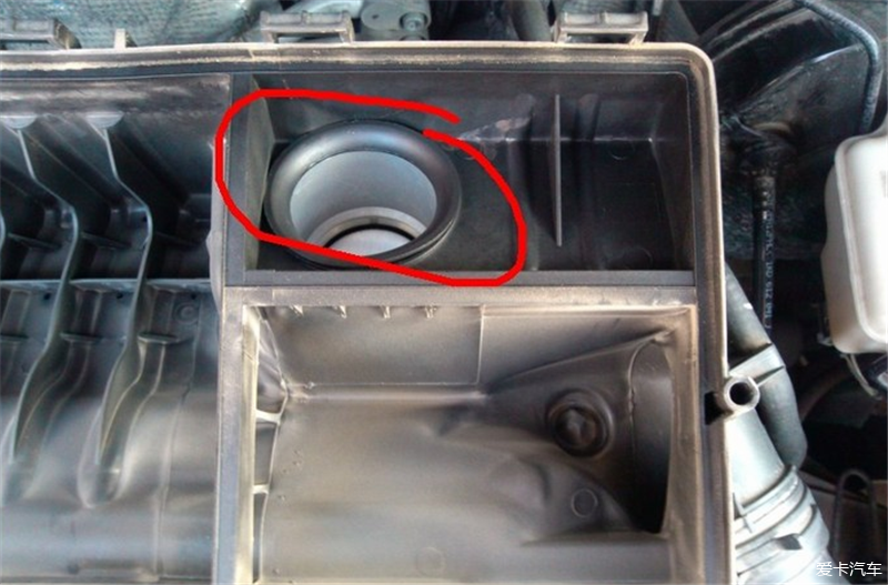

拿下空滤,看了一下,还不脏,所以二保时,我打算让4S店里清理一下,暂时不换空滤,蓝色圈中的位置,就是进气孔,节气门阀门就在这里。
发表于 2016-04-06 20:45    IP属地:未知
拿下空滤的图片
来张细节图,已经很脏了
