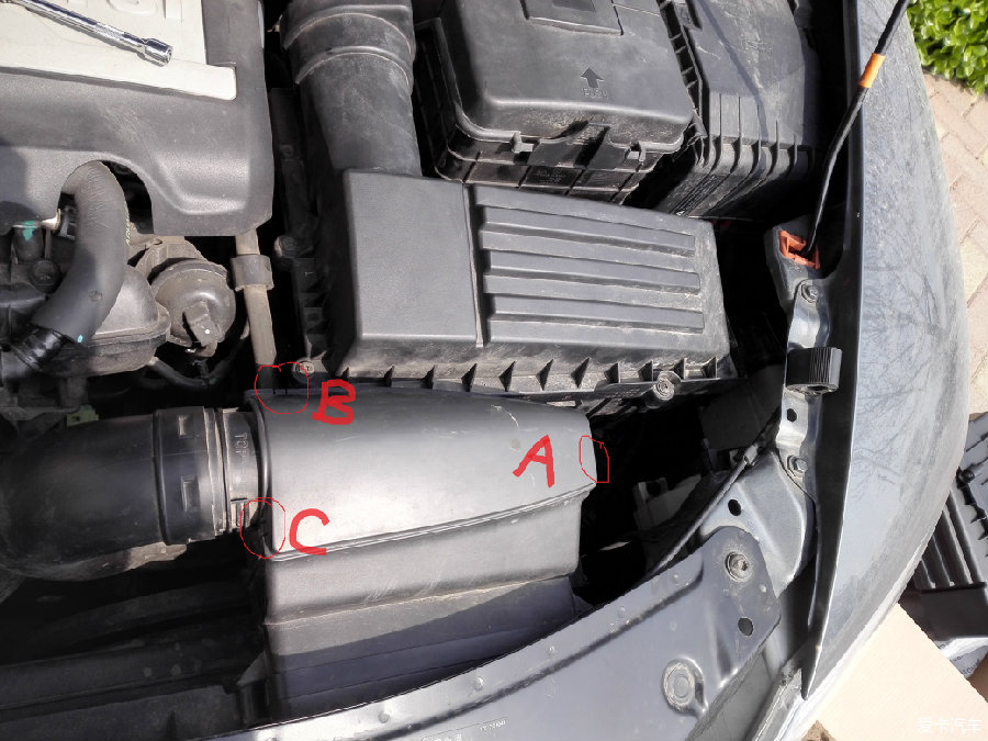

拆盒子,第一步先摘掉这个进气道,不然太碍事,ABC三处有三个小卡子,用手轻轻一扣即可去下上盖
位置A的小卡子开张特写,看到了吧

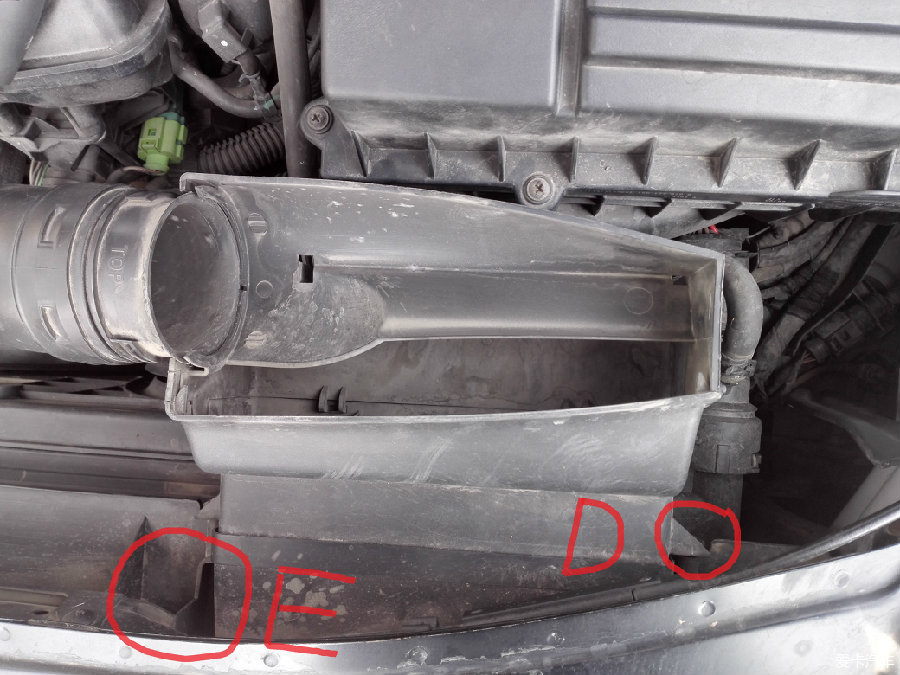

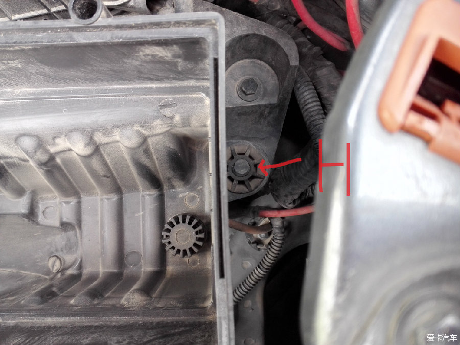

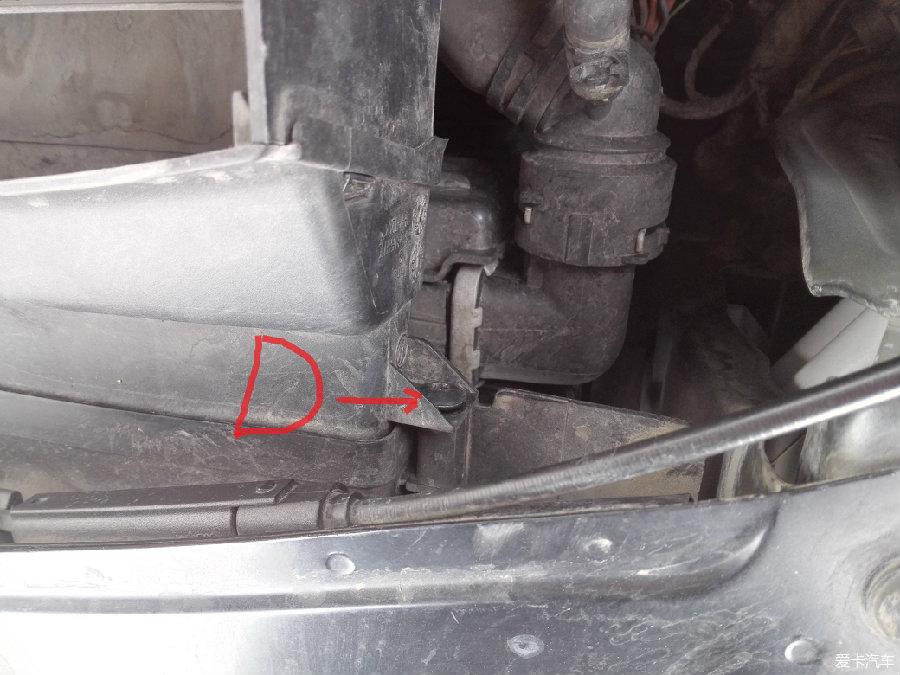

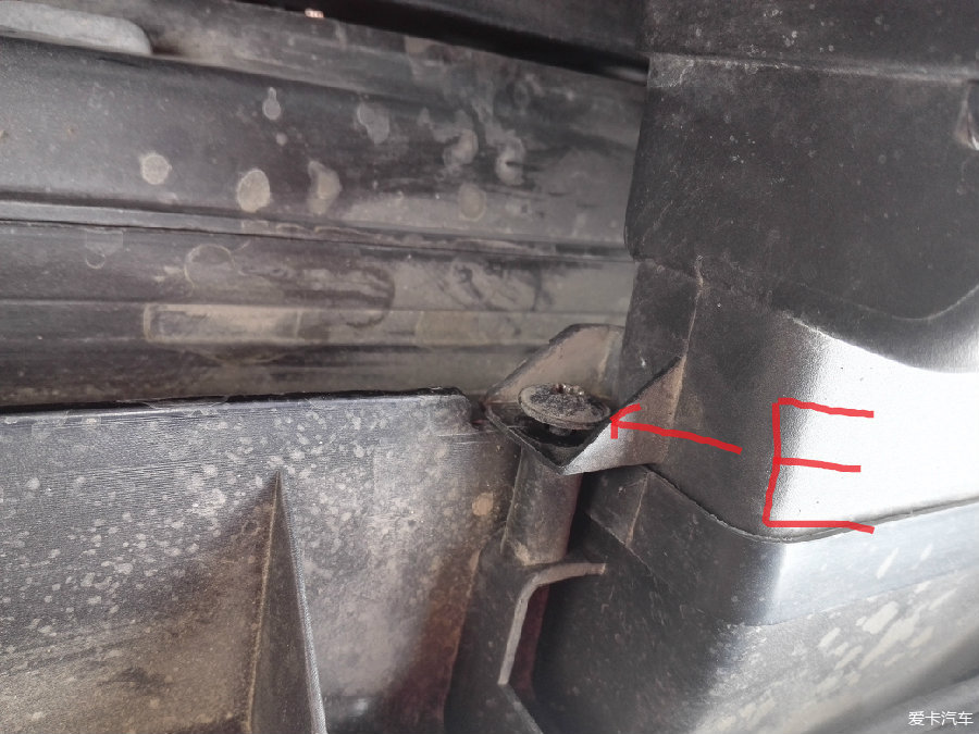

去掉进气道的盖子后还需要把底座也拆掉,底座是用两颗螺丝DE固定在水箱支架上的,梅花螺丝,型号不记得了,
整盒的工具找合适的呗
D处螺丝特写一张
E处螺丝特写一张

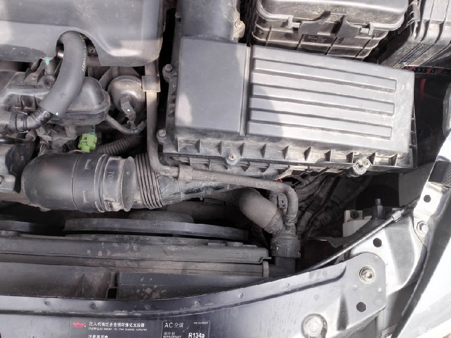

拆掉进气道后的样子

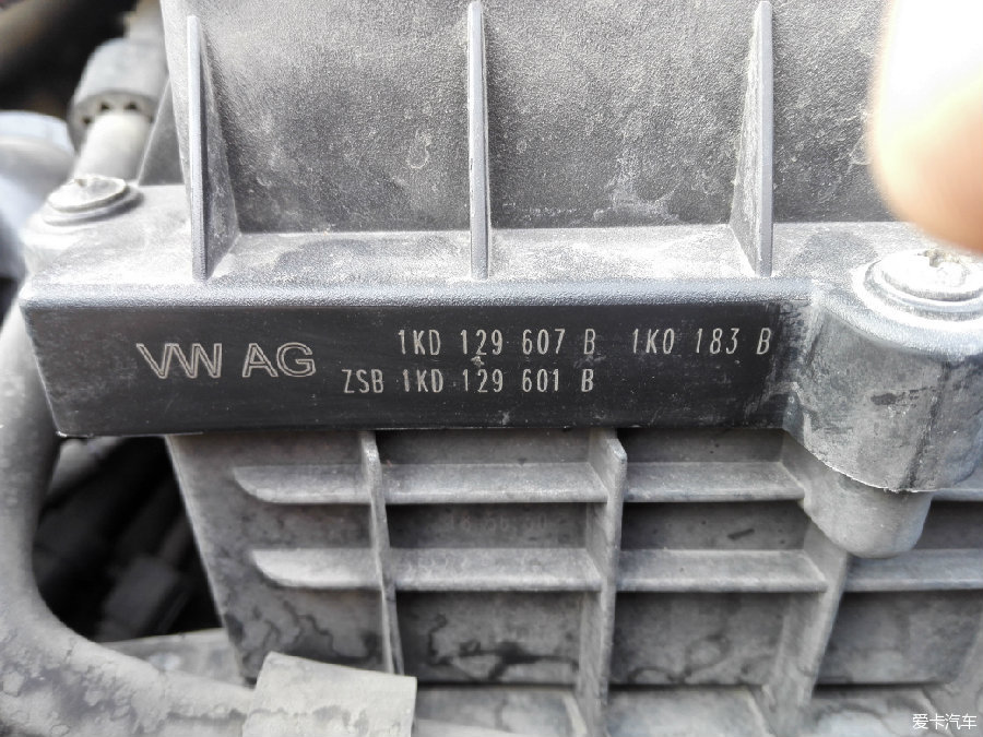

空滤总成的编号 1KD 129 607 B 这个件已经被F结尾的替代了, 价格也从500多降到了380多

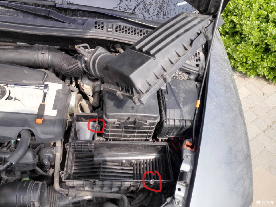

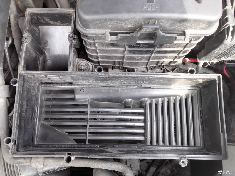

去掉空滤盖子后的样子,红圈处就是滑丝的两个地方,原来没拆下盒子时处理过一次,工艺没搞得太好,这次拆下来搞
空滤总成的底座里有个支撑空滤滤芯的塑料架子,是直接放在那里的,可以取下来
F处有一梅花螺丝,拧下来, G和H处就是俩固定用胶墩, F处的螺丝去掉后用力拔就能把空滤总成的底座取下来了
H处胶墩特写一张

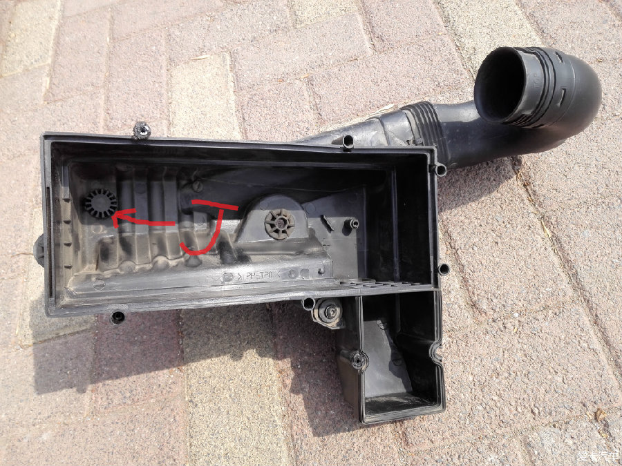

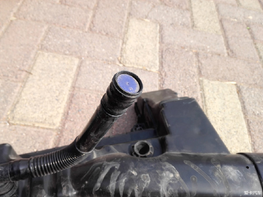

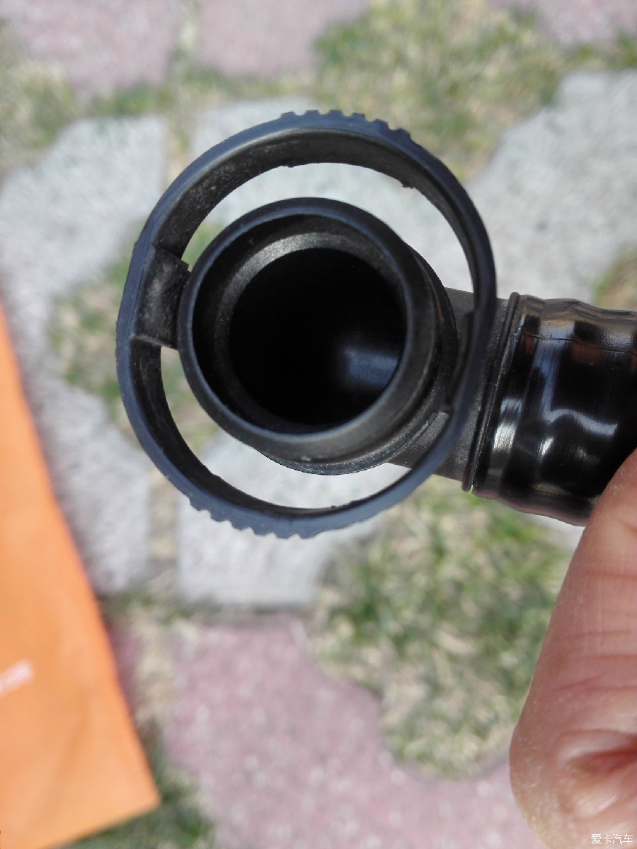

取下来的空滤盒子的底座,J处是一个单向通气孔,只能从盒子里往外出气,反向则不通
想了一下也没想明白,难道空滤总成还需要在某些情况下泄压吗?
底座的背面, 看到泄压的管子了吧,K处是个软胶垫, 出气时打开。 L处是卡在底座上的
K处来张近景
K处再近点
L处的样子,眼熟吧,拆过油气分离器的都知道,连接油气分离器和进气岐管的管子两头就是这样子的

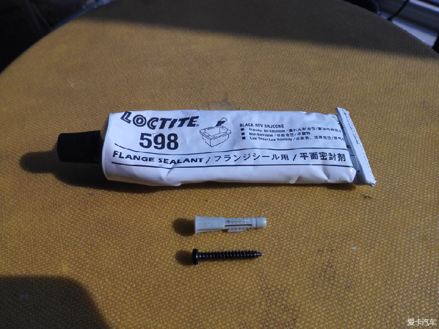

维修包三兄弟, 密封胶, 膨胀螺栓 还有螺丝
螺丝是百宝囊里翻出来的,不知道哪来的了,膨胀螺栓是大名鼎鼎的德国慧鱼,以前自己装什么吸顶灯用剩下的
慧鱼的货就是质量好,螺丝拧个几次都没啥问题,国产的很多塑料膨胀螺丝拧个2次螺丝就滑丝了

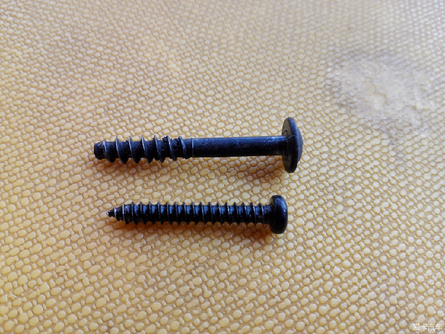

上面的是空滤盒子盖子上原来的螺丝,太粗了,会插裂膨胀螺丝滴,还是换下面的小螺丝吧
感觉实际上可以用再稍微短些的螺丝就行了, 螺丝到不必把膨胀螺栓里的垂直空间插满,

密封胶要往螺丝孔里填充满,这样才能规定的牢靠些,上次就是图省事,直接在车上的填的胶,有空的地方没填上,导致固定不牢。然后往里插,插,插,急着温柔点哟
插到底,在把上部修正一下

发表于 2016-04-06 11:50    IP属地:未知
所有的空滤器都带有一个只出不进的排尘口,发动机呼吸产生的内压力,可以将积攒在下方的灰尘排出空滤器。
