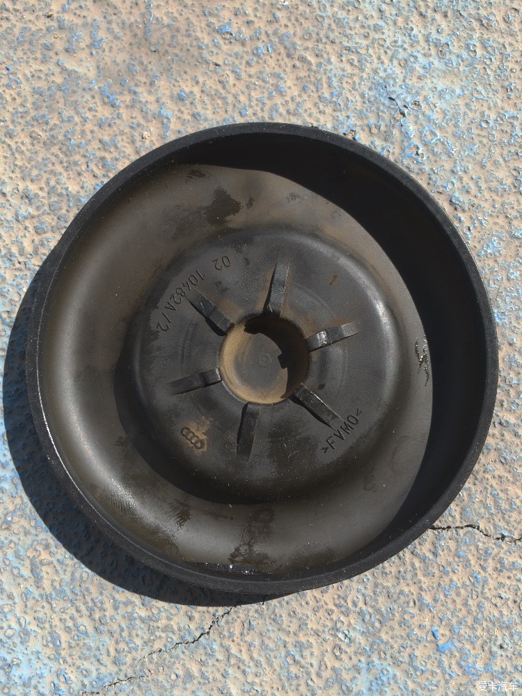

拆下废气阀撬开圆形的塑料盖,拆下这个原装的废气阀膜片。

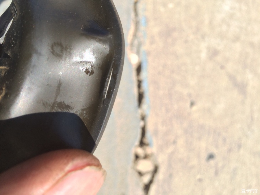

这里大概裂开了1公分左右,机油应该是从这里进入到节气门的,和红色的比较,黑色的比较薄,软。
