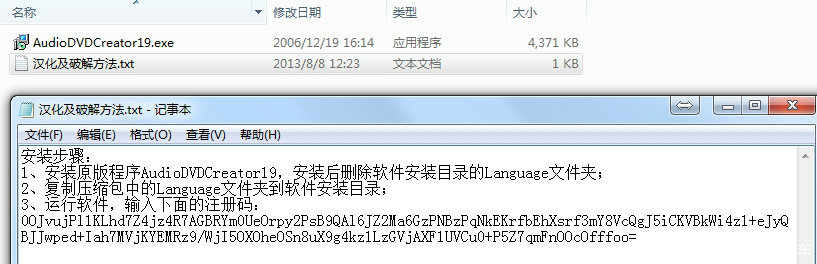

1.用到的软件是Audio DVD Creator
下面是它的云盘地址://pan.baidu.com/s/1qYtbUHm
解压后是以上两个文件,安装完,用汉化方法破解一下即可。

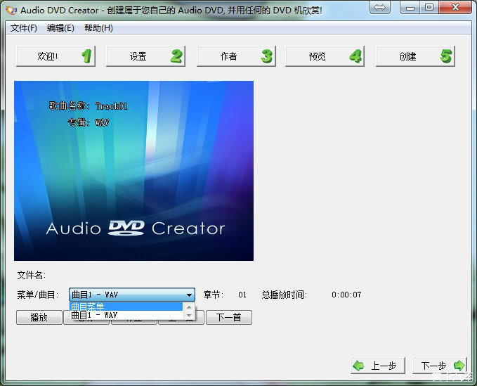

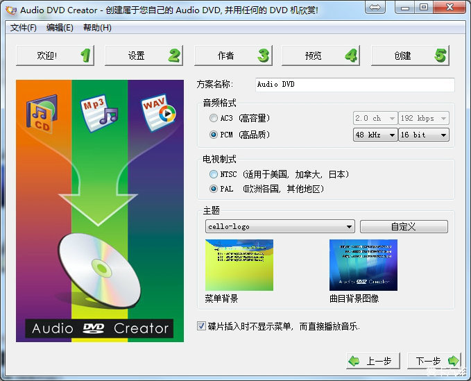

2.安装完毕,打开软件出现以下画面,1-5五个步骤。目前在第一个步骤,选择新建方案。然后单击下一步。
3.进入以下画面,都选默认选项,无需选择,点击下一步

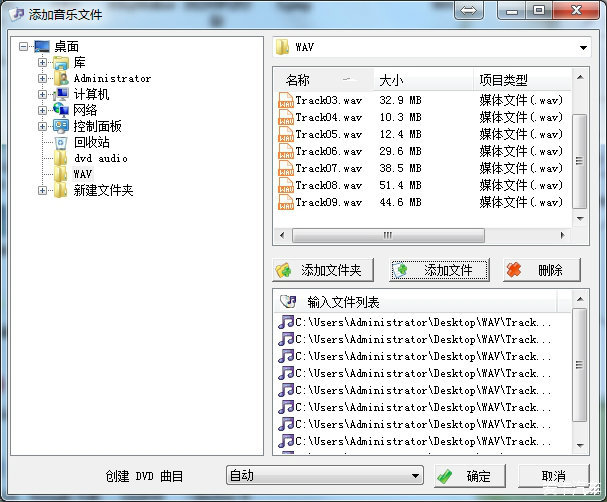

5.点击添加音乐文件,弹出一个文件浏览器,选择你的音乐文件进行添加。
可以在列表中使用单击+shift来全选文件。选中的文件出现在下方的输入文件列表中。
6.点击确定后,进入以下画面。

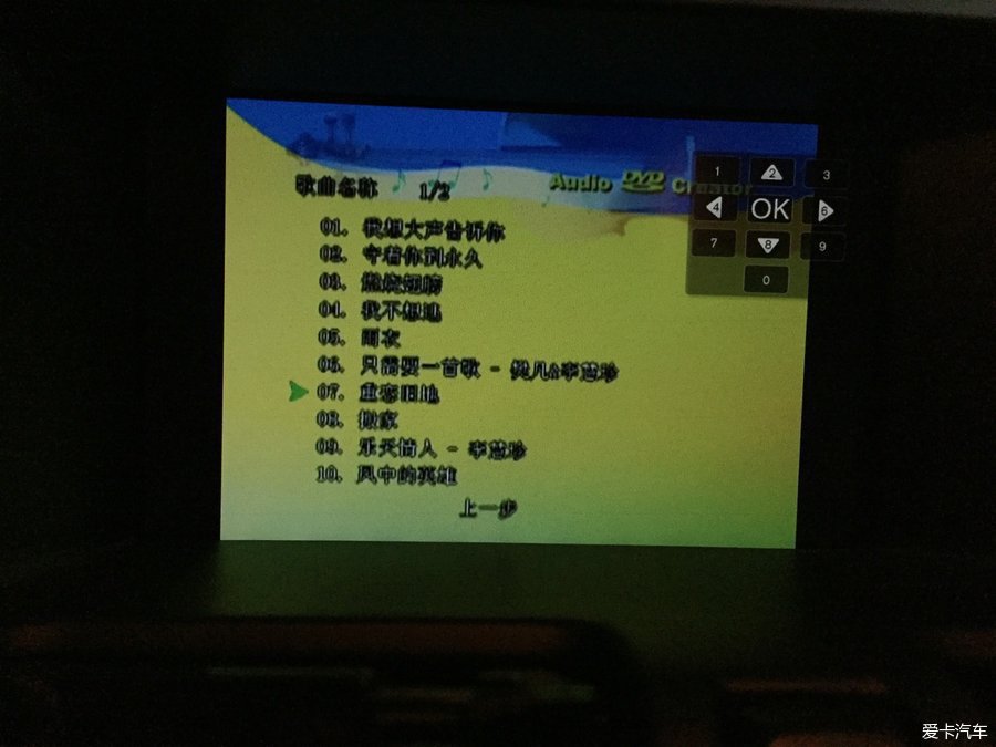

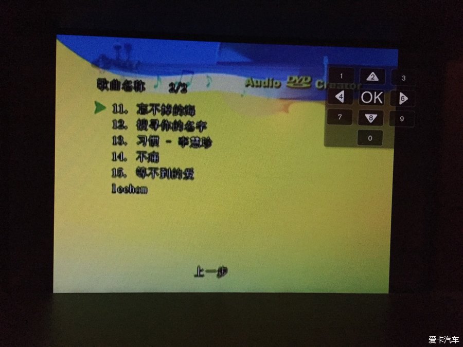

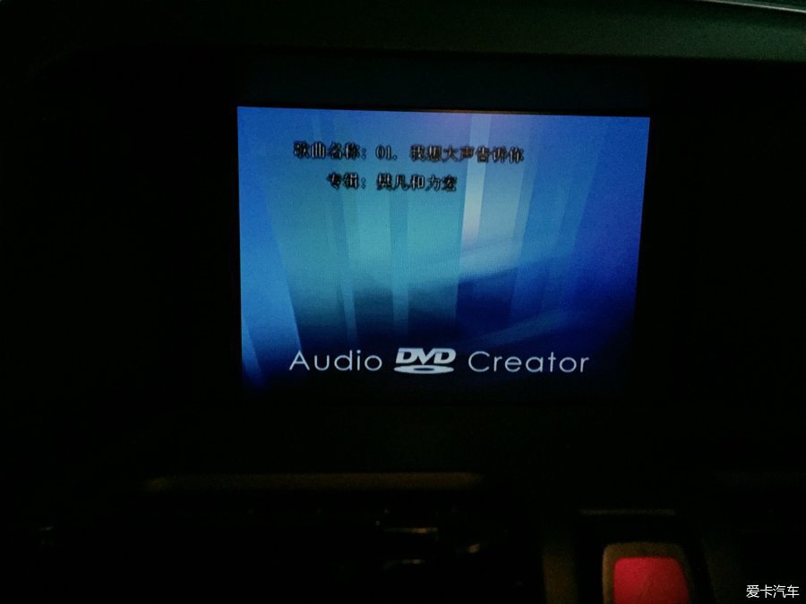

7.点击下一步,进入预览画面。可以预览歌曲播放界面和音乐的播放。
以下的画面就是你DVD在车里正确读出来的样子。

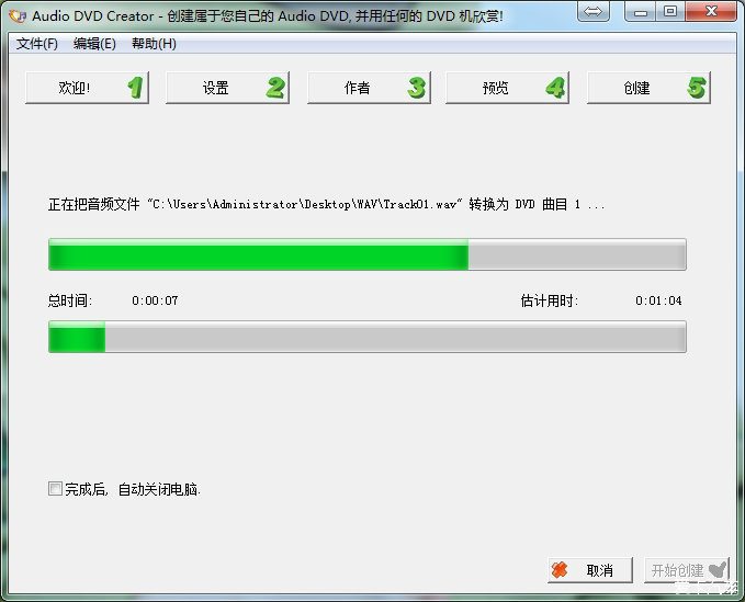

8.预览无误后,点击下一步进入dvd制作环节。会自动识别刻录程序和你的刻录机,你可以为你的光碟设置个
卷名,也可以用默认的。然后点击下一步烧录
9.烧录过程,静静等待即可

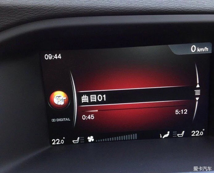

制作完毕,上车实验,音质提高不少。这个方法挺靠谱的。
*这个教程刻录出来的光碟播放时候,系统会认为是张DVD光盘。
所以超过8KM/H速度时候,屏幕会黑(为了保护驾驶者的行驶安全)。这个问题我觉得无伤大雅,无非是为了听歌。
有些朋友如果在意的话,可以试试下面我的链接的另外一种方法,我还没试过,但是据说可以行驶中也能显示曲目。
