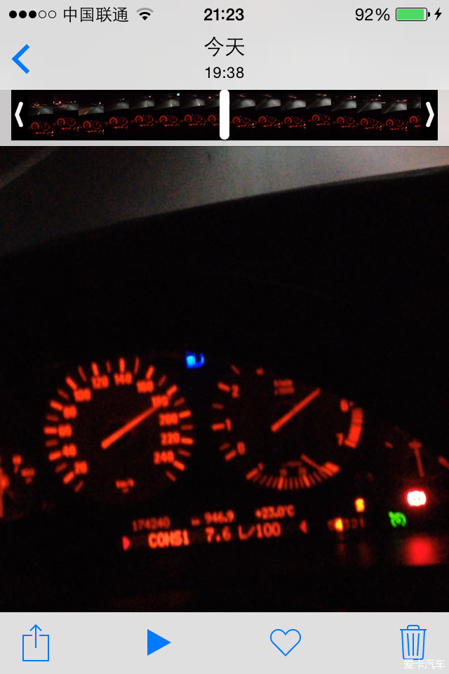

算省油?高速不开空调我从广州回南宁的时候开过6.8,要知道这是12.13年的车龄,3.0排量,1.9吨的车重,而且还是回来没保养过的时候。不过在市区,,我这激情驾驶模式经常开到15,,呵呵心里经常想我就当在开传说中低调的辉腾市区20油吧还差5呢,没事没事。不过,我开车虽然激情,不过从来不恶劣开车,遇到路人行人斑马线基本全让,非机动车道从不超车挤压电动车,下车扶过老人过马路,还有在女生面前让过猫猫(学校门口的猫。好吧

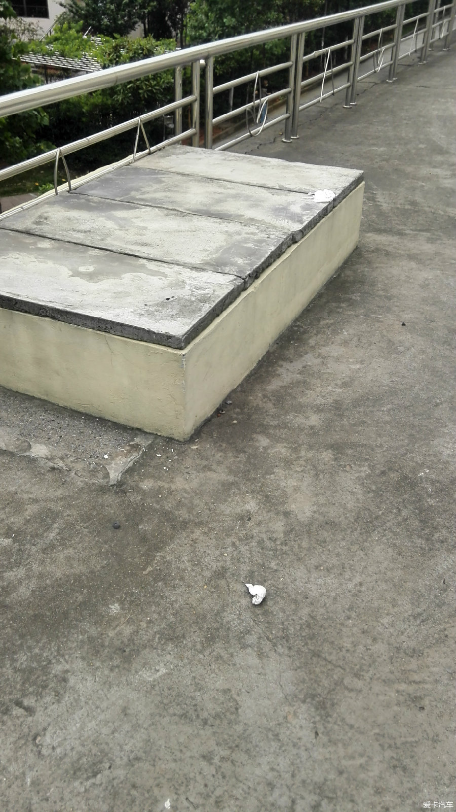

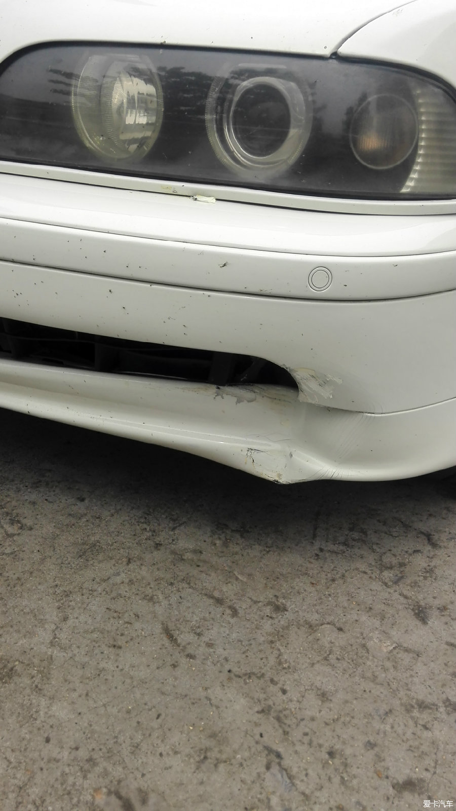

外观全部OK,愚蠢的是我自己从江苏把车开回南宁,路过九江时去了发小念大学的大学(九江学院),为了满足他的怀念之情我开录视频进学校结果撞了一块水泥方块井盖,啊啊啊啊当时一万头草泥马啊。还看了保险单。最后发现没有这种险,估计没得赔,而且人家车主走了,我又刚买,各种麻烦,于是遂自己用手掰撞凹的保险杠。。那个硬啊,别看塑料的,弹性的,但是撞凹了想扳出来真是九牛二虎,而且中网格各种卡着。哭着扳出来了,但是没完全复原,最后回到南宁了用热风枪吹软了复原。留下痕迹

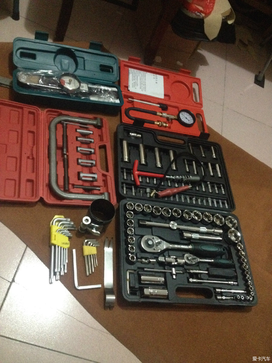

后来制定目标:自己更换机油壳垫,汽缸床垫,气门室盖垫,气门油封,修复可变气门vanos系统,清洗活塞积碳和缸头气门等等,还有活塞环。老天,想想真是太自信了。当时真的很自信,方案都准备好了。所有的配件都买回来了,工具也买回来了,工具加配件花了4500~5000左右。
成套套筒工具,带运费280,
气门油封拆卸工具,本来想买免拆的,但后来决定拆缸头所以要了个更专业的,主要省力。
缸压表
100牛双向扭力扳手
活塞环更换工具。
当然还有内六角,梅花六角,磁铁,火花塞套筒等等。
但最后,其实只用了成套工具和扭力扳手,其他都没动到,没用。囧囧

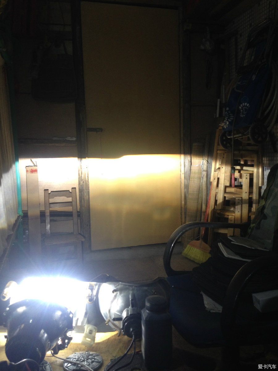

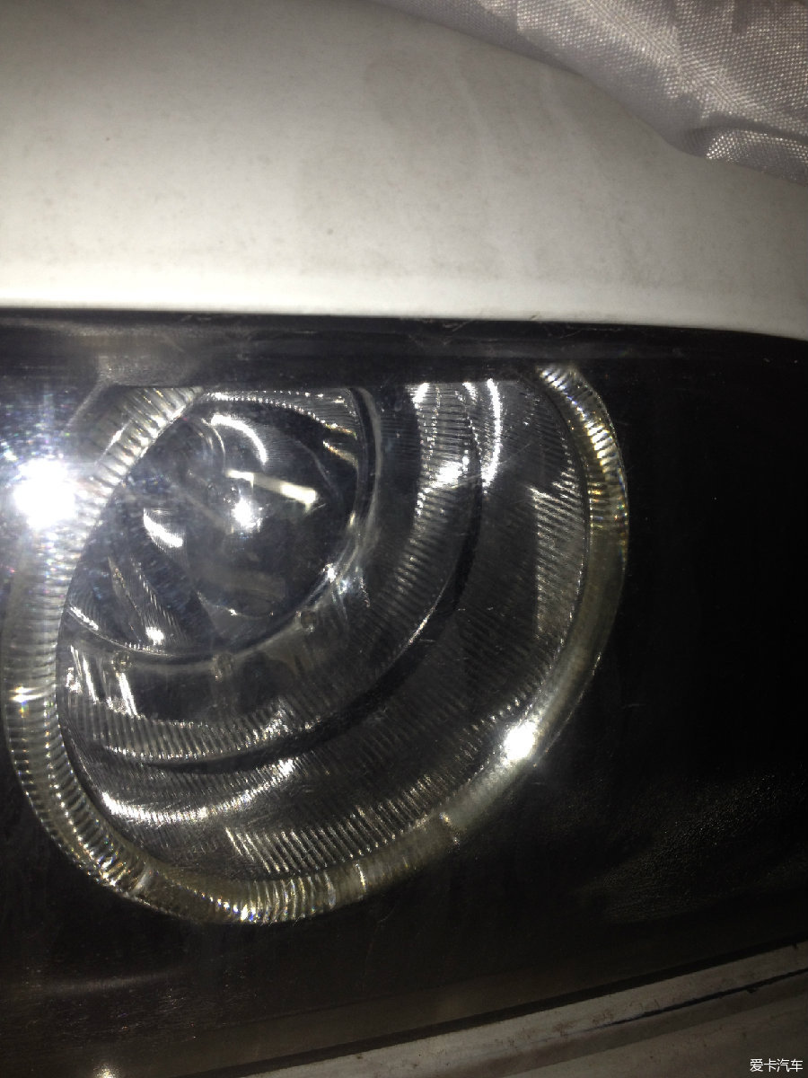

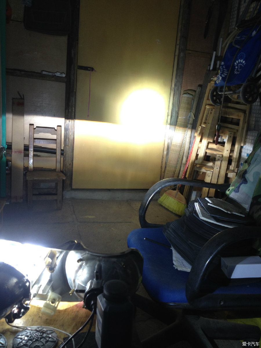

55W安定器和雪莱特球泡H7各*4大灯的全面改造是必须的。我自己拆了大灯近光透镜,把海拉塞进去。这个需要把原车的透镜拆分,灯碗和透镜拆分,然后把新海拉装进旧车灯的灯碗里,再把这个混合的透镜总成装回近光里,不然新海拉可没有螺丝口给你装位。所以需要切割和套上旧的近光灯碗。
附带车灯改造用到的工具:手持切割机,220V转12V直流变电器,大灯修复镀膜液和烘焙电热杯,杯口打孔,加10MM导管,对了打孔用的电钻,也是自备。300.600.1000.1500号砂纸,水。主要用于湿水打磨灯罩,干磨~~等着磨坏不均匀吧(惨痛回忆)现在发光的这个近灯,就是原车近光透镜去掉头部之后,留下尾灯碗,然后装着新海拉,再装回去的样子。需要切割老灯碗的底部一些卡着的地方,还有基座的螺丝口要切短。不然装上去会拧不紧,扣不紧,新海拉会在老灯碗里晃悠悠。所以,改造看动手吧!
现在装车很完美,专治不服,灯厂奥迪的车也得跪。另外一说我的远光灯碗给切掉了,装了个狩猎射灯碗,注意看那些灯碗里的改装螺丝,固定用的。其实关键不在w数或者激光大灯什么的,而在于聚光,35w的实验灯我试看已经看瞎了5分钟左右。。总之,,我只说一句,别惹我,,不然,等我开灯的时候~~我就想说一句,还有谁

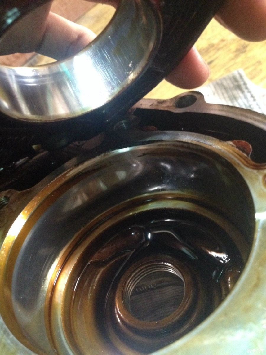

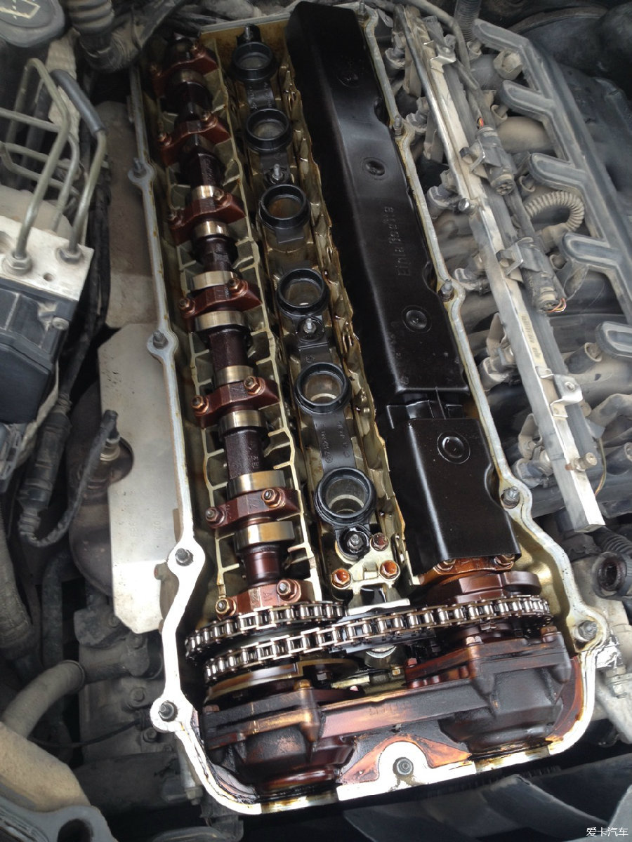

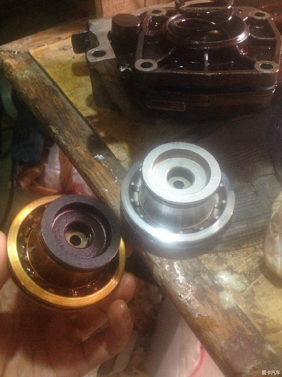

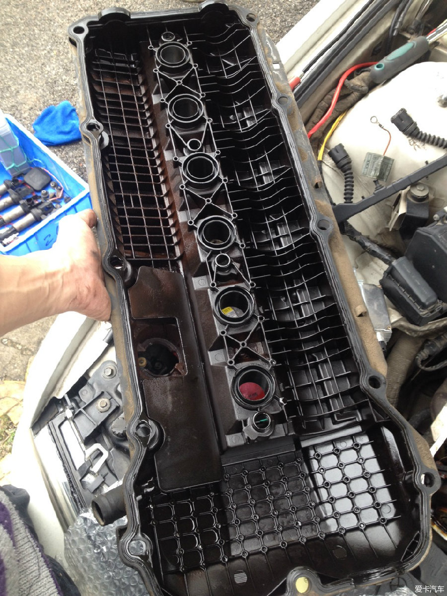

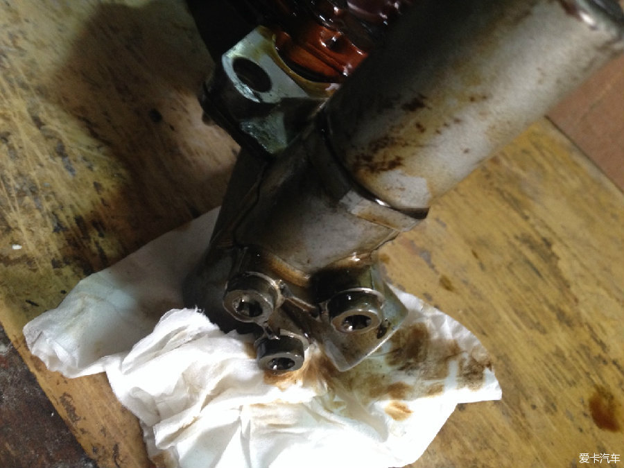

VANOS维修包胶圈(这个居然要450)好在vanos没坏,简直奇迹,后来退回去了。vanos是个基本损坏率95%的部件,原因在于原厂的胶圈不行,基本3W公里就废了,换上也是3~5w公里废,然后磨损vanos活塞和活塞缸。最后卡死或者损坏。vanos就是可变气门升程那个东西,控制高低扭的,坏的情况就是低扭无力,发动机空吼,有凸轮轴故障码报错,发动机转数提升吃力,换挡(降档)顿挫加重。
其实说这个东西也和保养有关,如果你都用全合成的好机油,按时换,它会大大延长寿命,我的拆开就非常干净,毫无损坏,简直是个奇迹。坛里损坏中招的车友不在少数,有帖子看的。

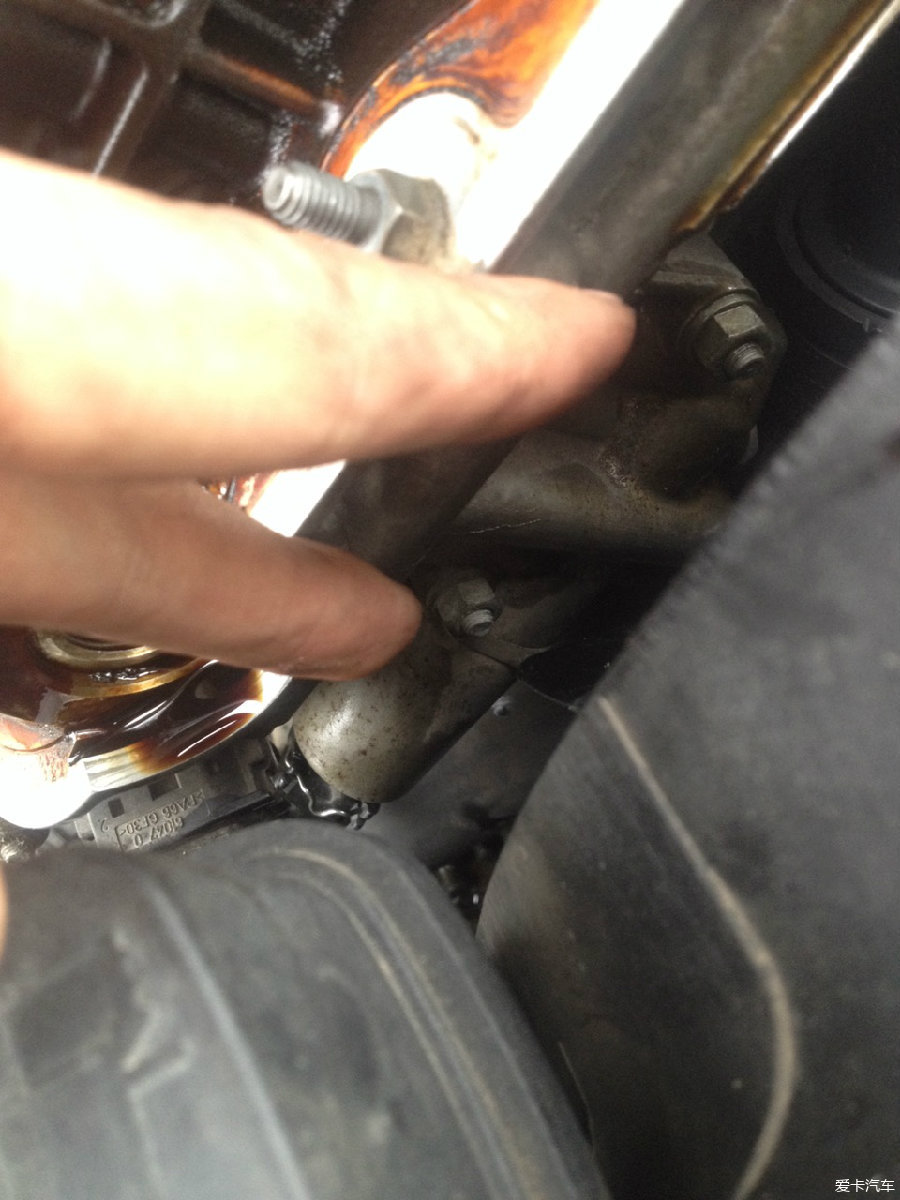

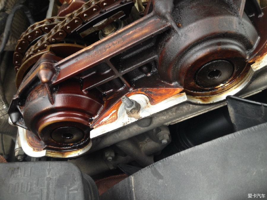

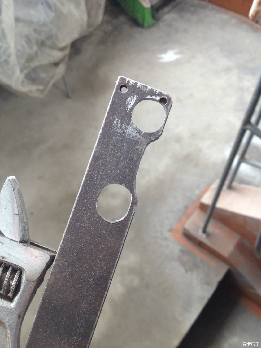

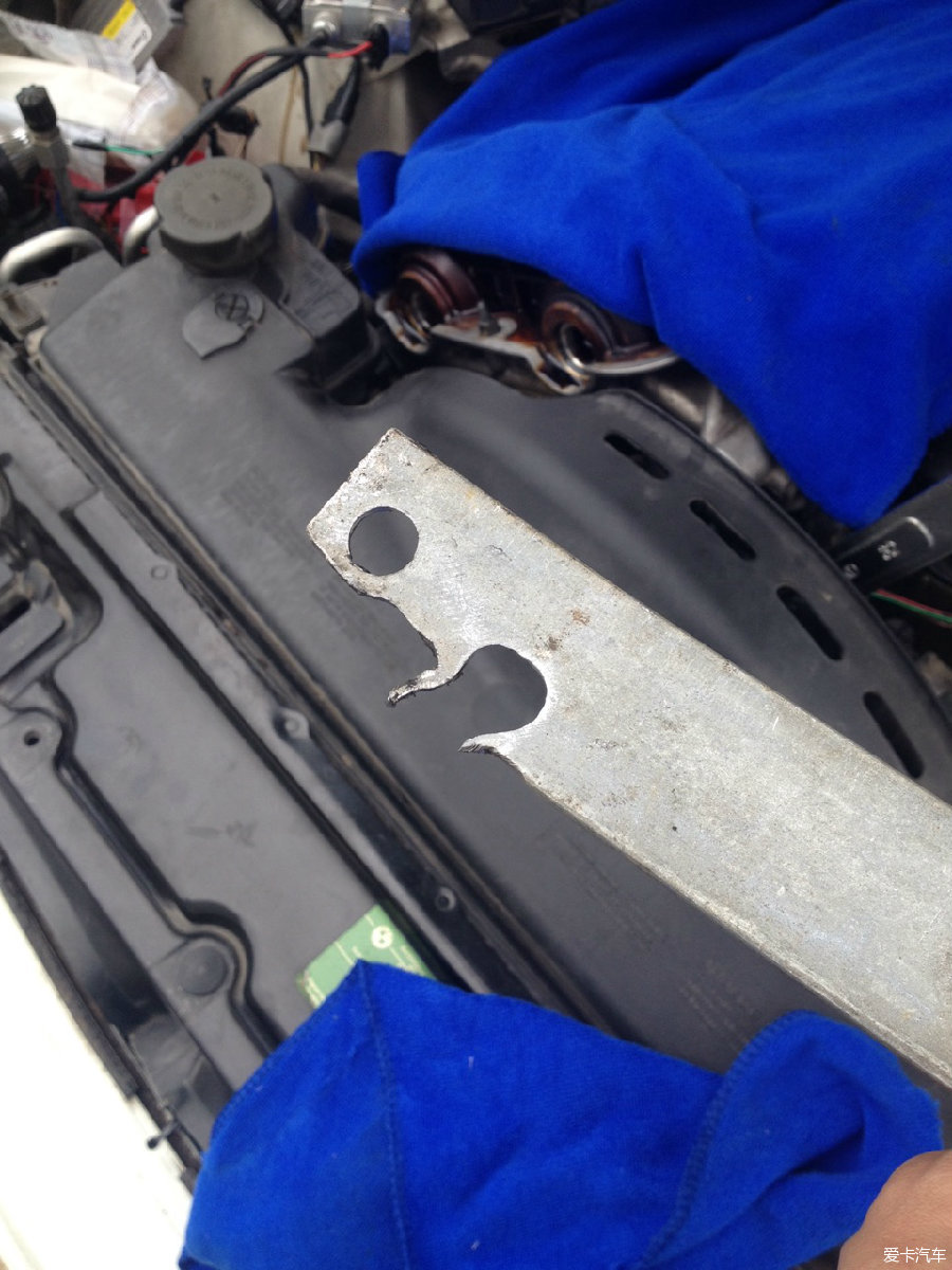

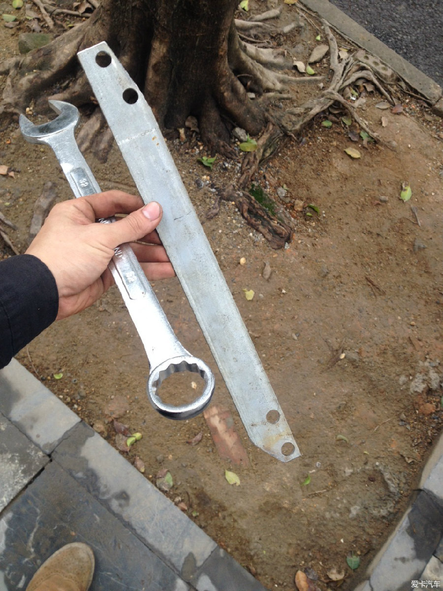

拆这个VANOS真是非常曲折,基本套装工具就不说了,需要拆风扇,需要32的大扳手和一个专用的风扇卡扣扳手,80元。我原先自己做了两个这种专用卡口扳手,但是都失败了,普通钢铁材质太软,用力卡到吧扳手崩口了都拧不开风扇,最后只能买了,然后用力拧。注意是反向的拧,非常大力。感觉比换轮胎还力2~3倍。纯手拧。敲?我不敢敲,不舍得敲。

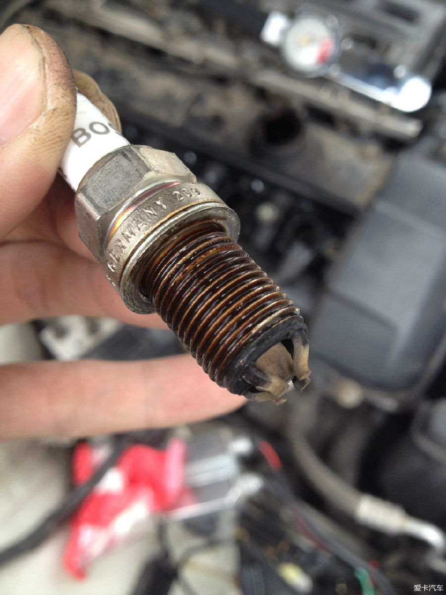

附送一下拧开火花塞和其他地方螺丝的扭力读数。可见汽修厂多么坑爹给我妞火花塞时根本没用心,纯粹就像留后腿。导致火花塞进机油。烧机油的同志们,也可以查查自己火花塞拧紧没有,标准应该是冷车25牛米。以及火花塞口必须干净不能有杂质,否则拧不紧。汽修厂通常不会给你擦干净吹干净的,任由污垢油泥留在上面然后给你拧回去。呵呵,这个世界,还有多少能相信的人~不过,我还是会做我自己。

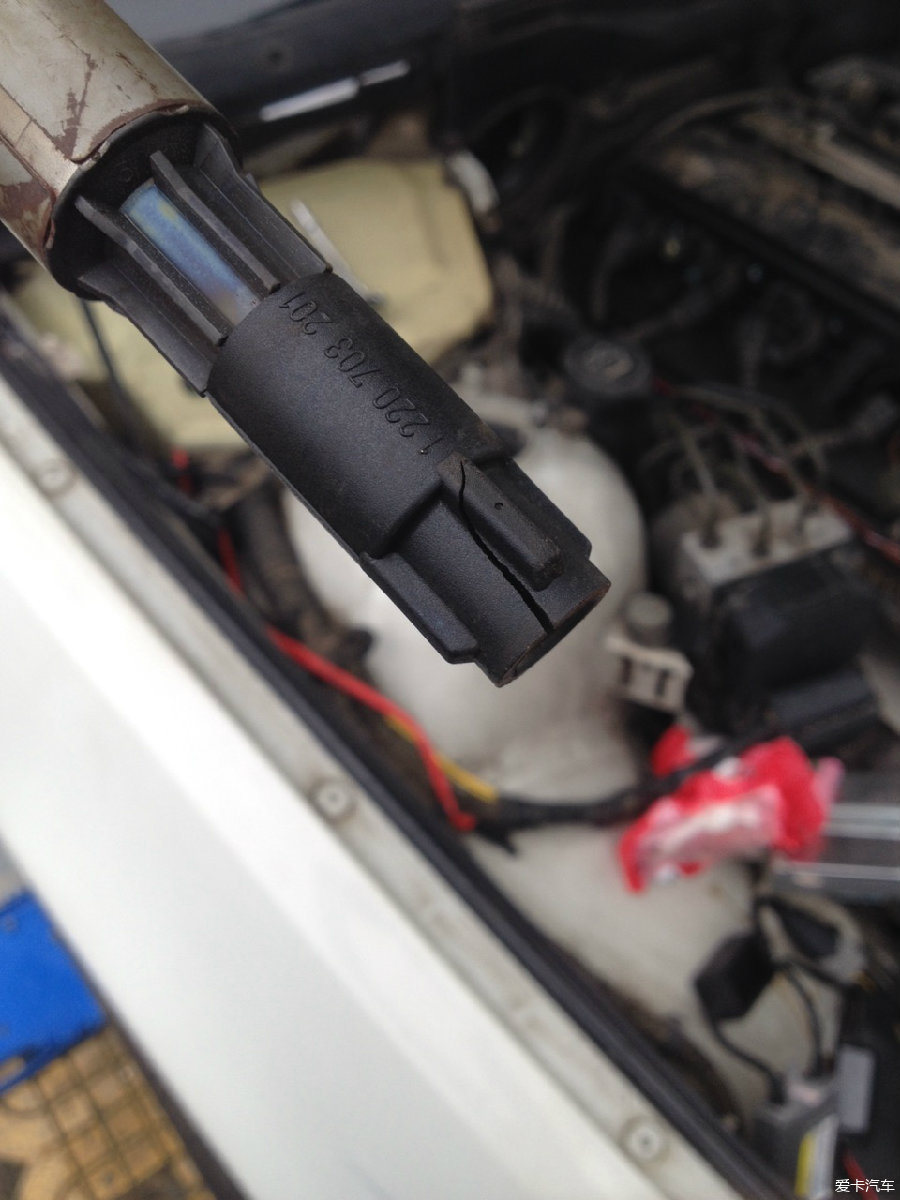

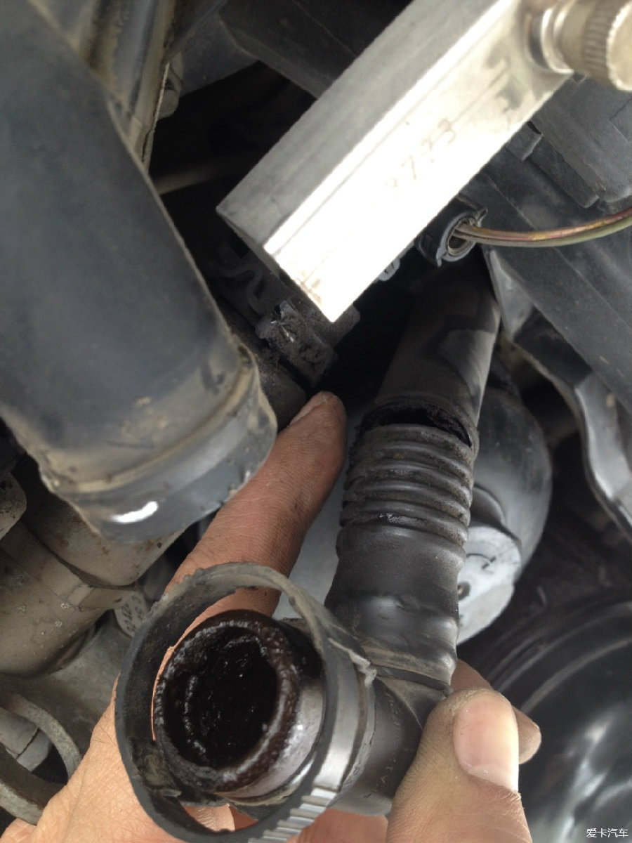

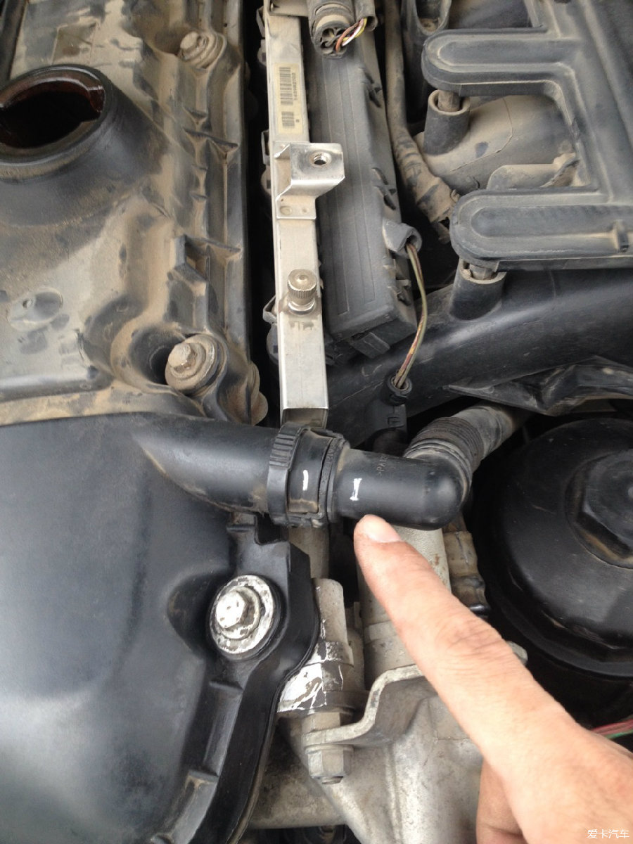

拔出这根废气管的时候,真的很脏,可见原车主怠慢到什么程度了。然后因为老化脆化,注意看都断了。没钱换新的,也来不及买的,于是买了电工的一种特殊厚胶绕上,拿扎带扎紧了。效果良好。那种胶带是没有粘性的,纯靠拉伸胶力自粘,还挺牢。我不知道叫什么,有需要可以问我拍照片,不过现在没有照片。包好胶上好扎带,妥妥的又能用了。

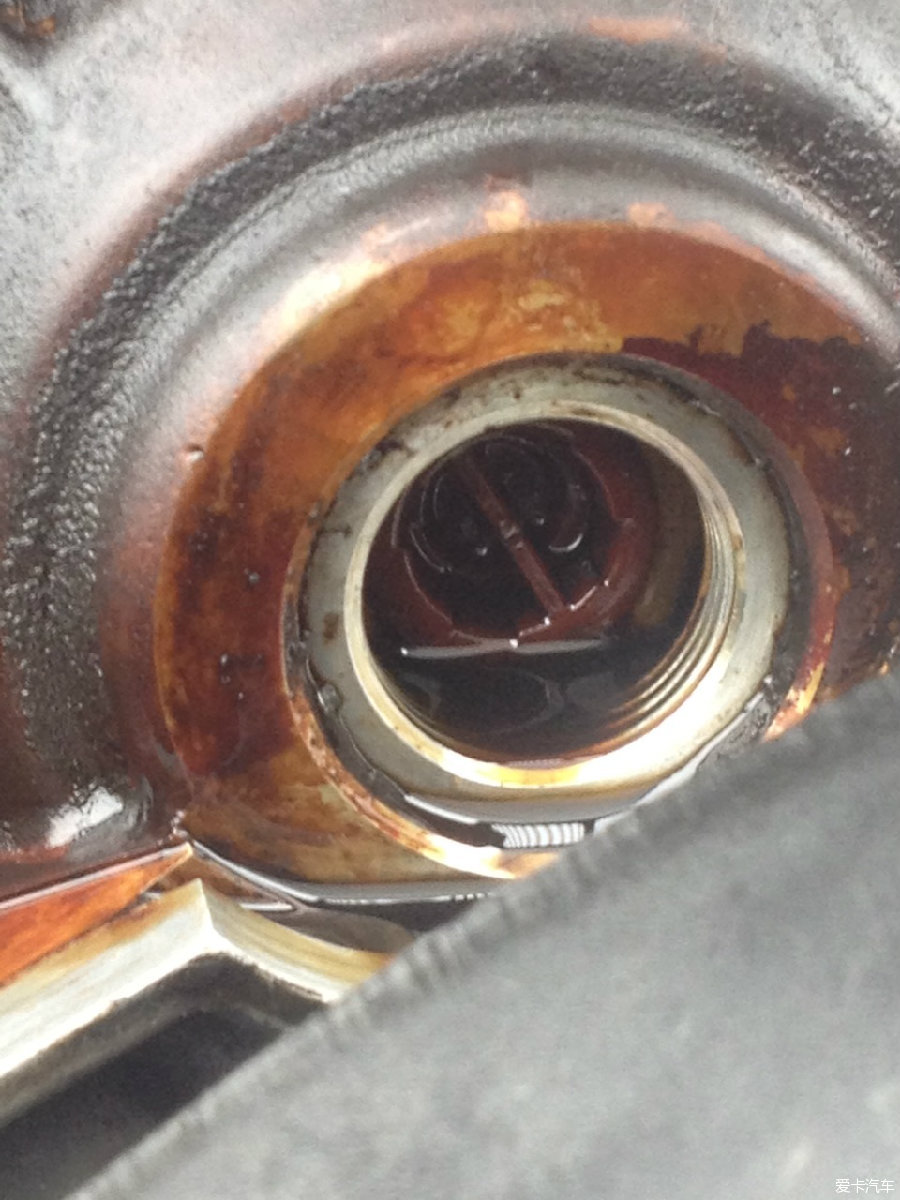

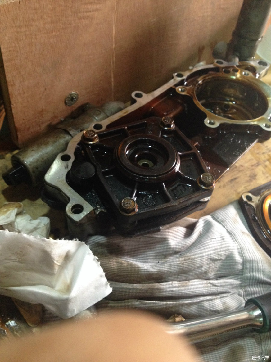

拆vanos注意总共有7颗螺钉,最右上角有一颗是连着铁片的,其他6颗都在下沿,很隐蔽,千万不要没拆光就撬,我差点撬崩vanos,镁铝合金撬崩那就over了,可以换新发动机了。千万注意。7颗螺钉。用手摸到然后拆吧~胆大心细。10号套筒。
注意里面这个构造。拆开外面的内六角螺栓之后(很硬,大约50牛米),里面这个先是一个塑料套,就是现在看见这个棕色带横杠的套套,直接拔出来,5~6分力。然后再里面会有一个内梅花螺钉,是反向的,反向的,反向的!说三遍。搞不好拧断那就买新发动机吧!
拿出来了拆洗,用NX5000.化清剂我可不敢用,会把表面油泥吹得硬干干的。所以用NX5000,1分钟泡软,洗干净,非常有效。而且这个NX5000在最后我用来洗火花塞口和气缸积碳了,也很有效。过程曲折,待会听我慢慢讲来~

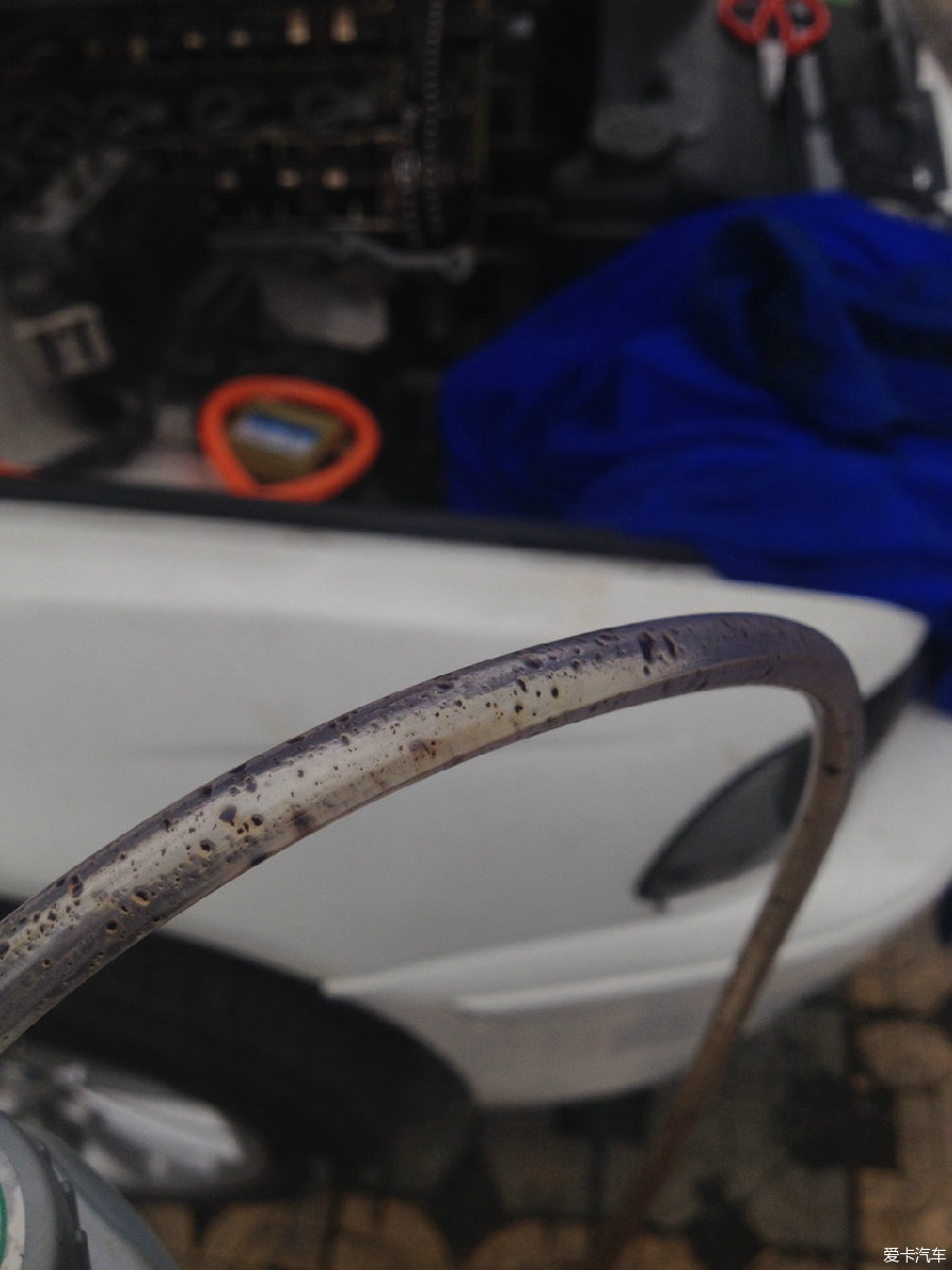

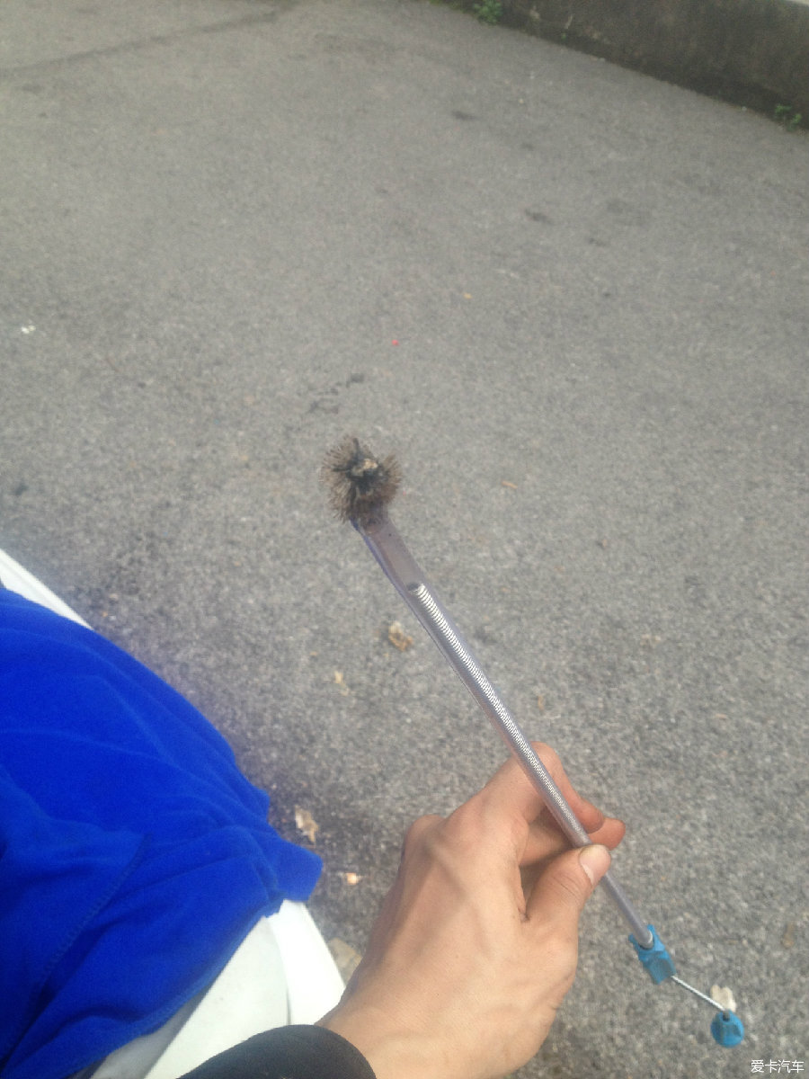

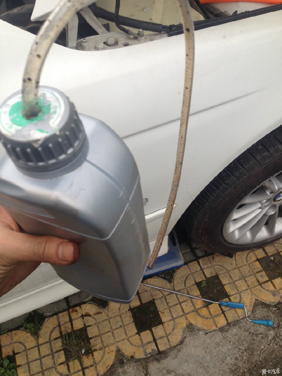

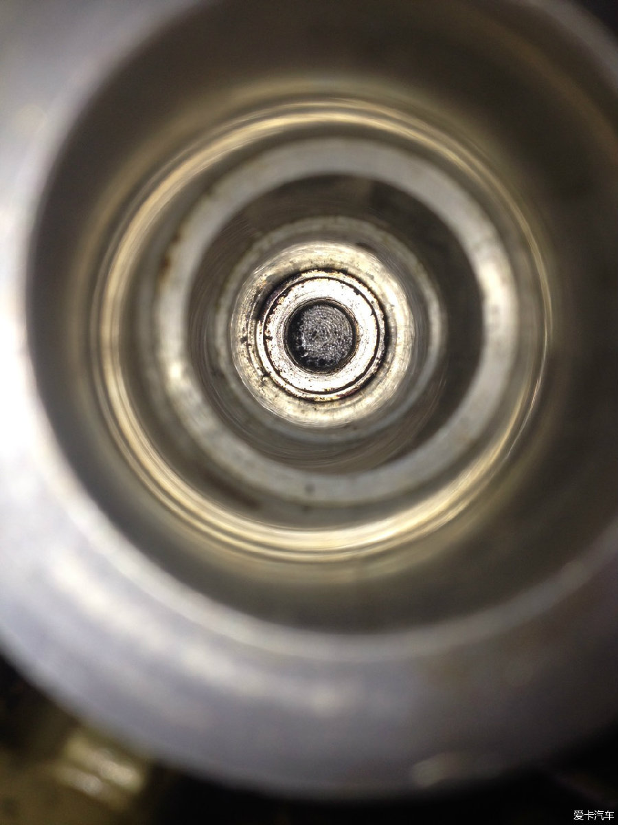

但是,我灵机一动,就跑去小区门口买了家用下水道搅清器,也就一手摇的那种弹簧条~咋地,我把它剪短,大约剩40公分长,然后在头部帮上一个圆柱刷子,咋整?黑!我伸进气缸里去搅!对了,还买了一截胶管套在弹簧条上,免得磨坏火花塞口。就这样,我往气缸里喷NX5000泡沫,然后伸搅拌器进去当做自己厨房下水道,搅!!!!!我那个搅!!!!开心地搅!!!!!然后吸~就用这玩意做一个简易吸积水的。效果杠杠的!杠杠的!
最后,从火花塞口看到了漂亮的金属色,那是气缸的顶部!大功告成!免去了拆发动机的损伤和大笔费用!我们就是要气死汽修厂,气死4儿子店!我们的智慧也能解决一些问题~重在分享。当然,有钱还有需要真正保养的,还是要去汽修厂,花钱能办事儿,看好就对了。我以后有钱了还是要去换各种垫,各种环。彻底解决烧机油。

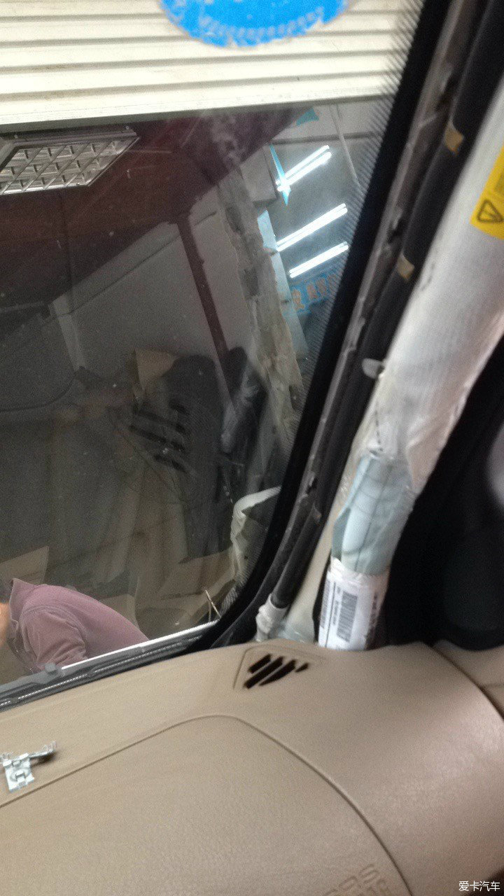

最后,高高兴兴开去汽配城把顶棚和A柱包好了,400大元。

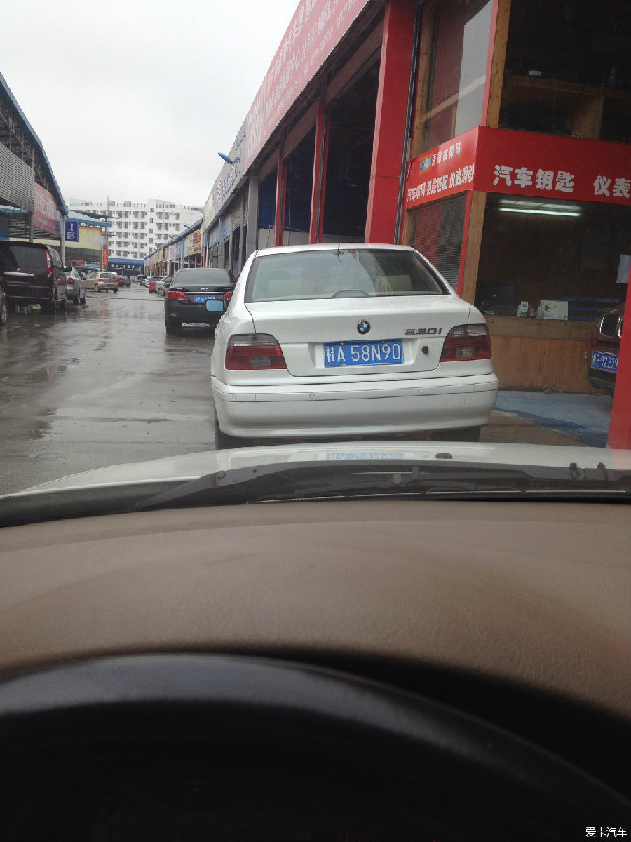

去汽配城换A柱和顶棚翻新内饰的时候正好遇到一辆E39,在南宁E39算是很少见的了!找到车主借了兜一小圈感受一下~嘿嘿,,还是咱家的好。!它的530油门比我重多了,我问他觉得这车咋样,提速有力不,他说还不错。嘿嘿,看来是没遇到像我这样保养好的E39了。它的油门2500以下基本没力,比我的少3~4成。高速3000转以后也比我的少2~3成。然后它的变速箱没有S档,回来他说可能变速箱坏了。反正我挂不到S档。然后前后雷达都有不灵的,座椅也不是原配那种中间有一条车线的座椅,是其他宝马的光板座椅。但他的排气感觉比我的顺畅,声音浑厚一点。我的要是把三元洗好,嘿嘿,肯定再胜它一成~
