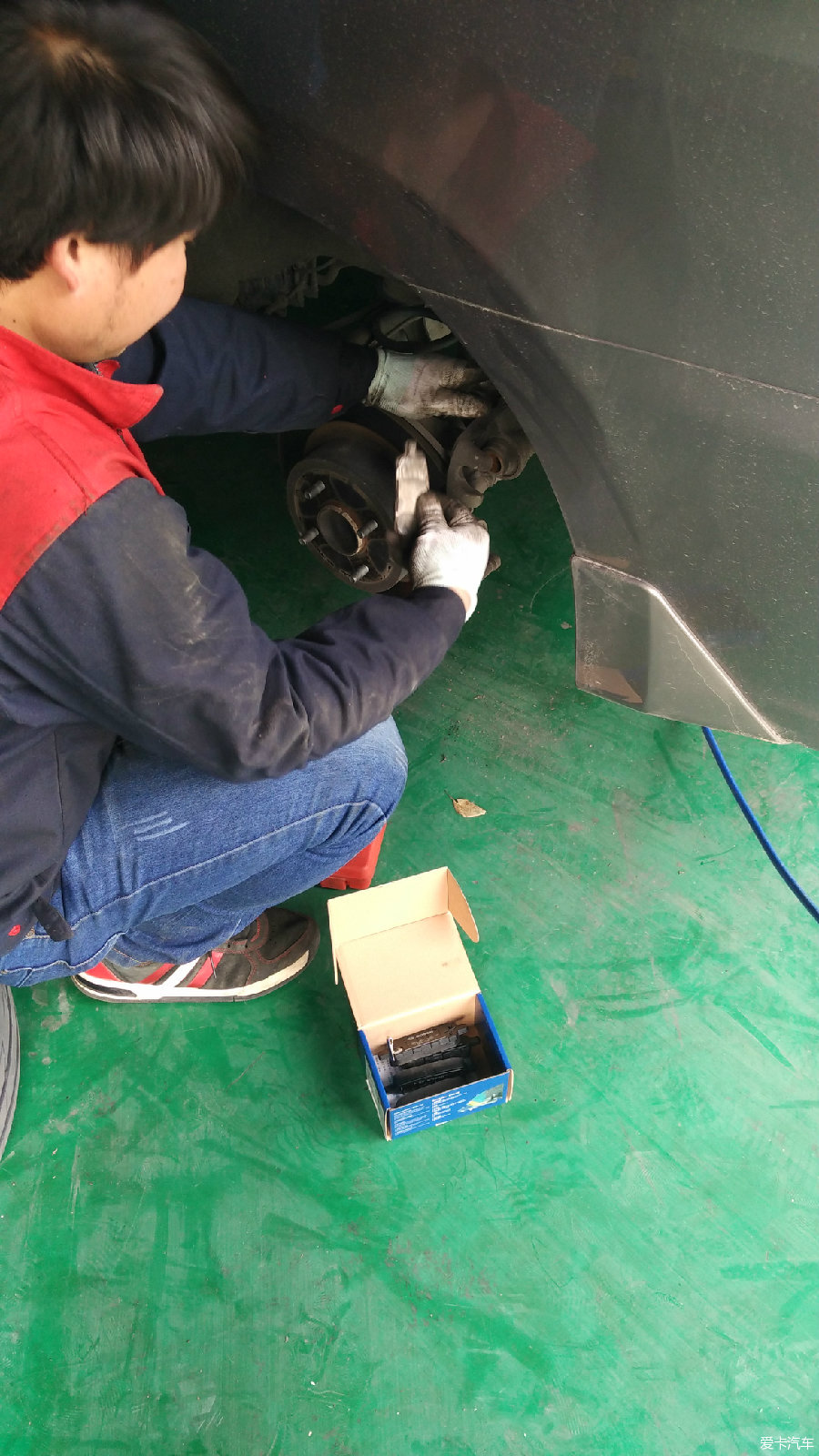

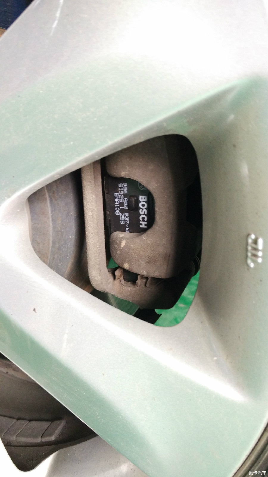

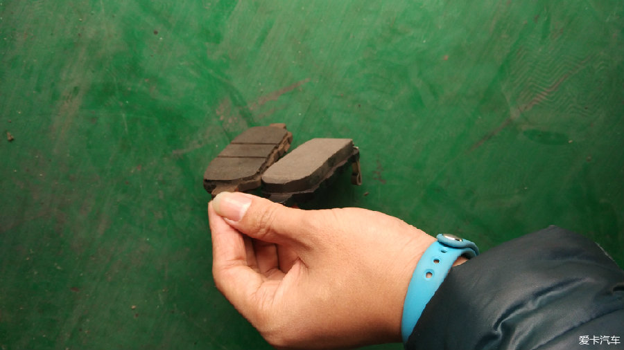

先换刹车片,磨的基本上差不多了,10w公里磨成这样算不错了,看起来还能用一段时间。
小工说原来刹车片上的铁片装不上,不配,所以直接可以看见博世的英文,看起来有点奇怪。

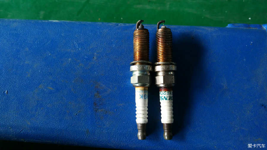

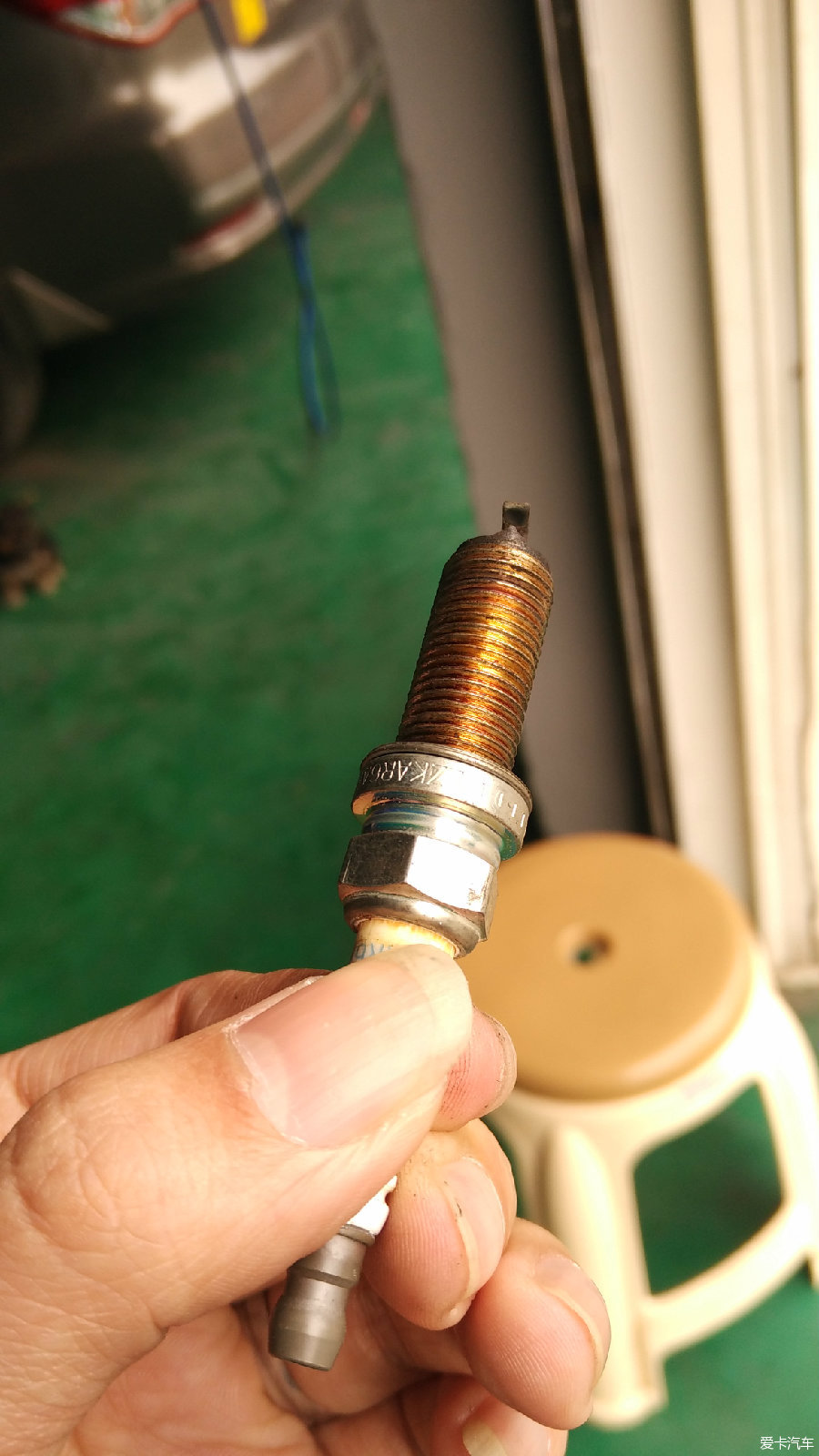

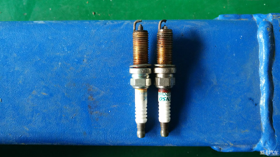

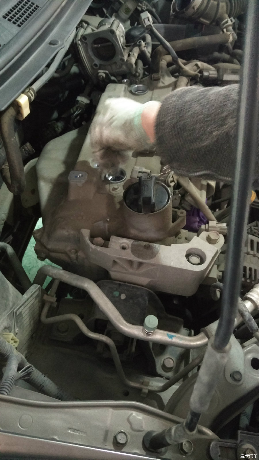

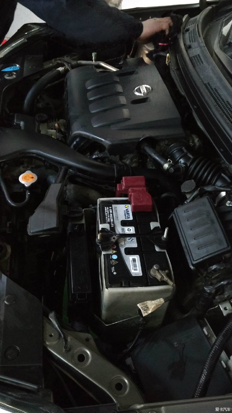

换火花塞,要拆很多东西,自己换还是算了,对比了一下,这个新的火花塞比老的确实长了2mm,老板不敢换,说会有问题,在我坚持下还是换上去了,顺便洗了一下节气门,上一次还是45000的时候洗过的,看起来不是很脏,估计经常跑告诉的关系,燃烧比较充分。
换下来的火花塞,烧出了一个小坑。
在旁边捡了几个旧的HR的火花塞,对比了下,长度貌似跟原厂的一样。

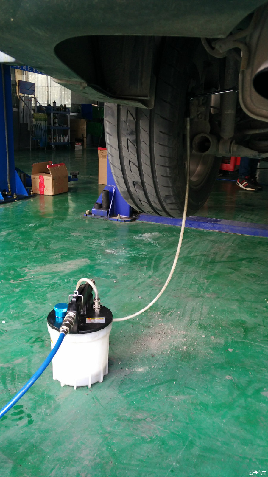

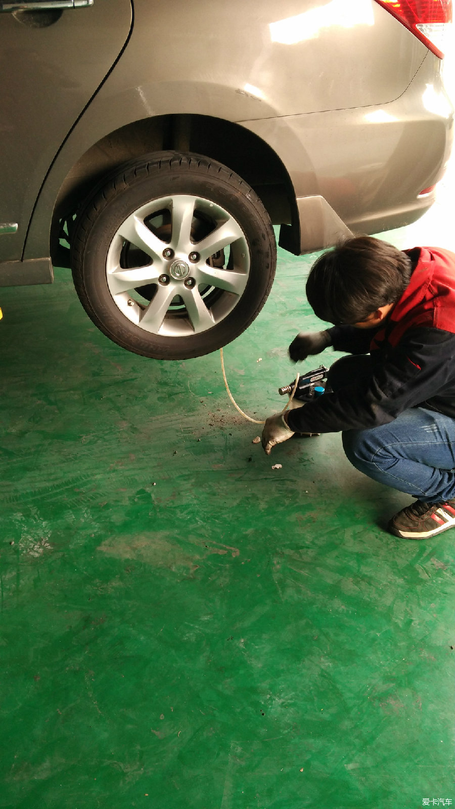

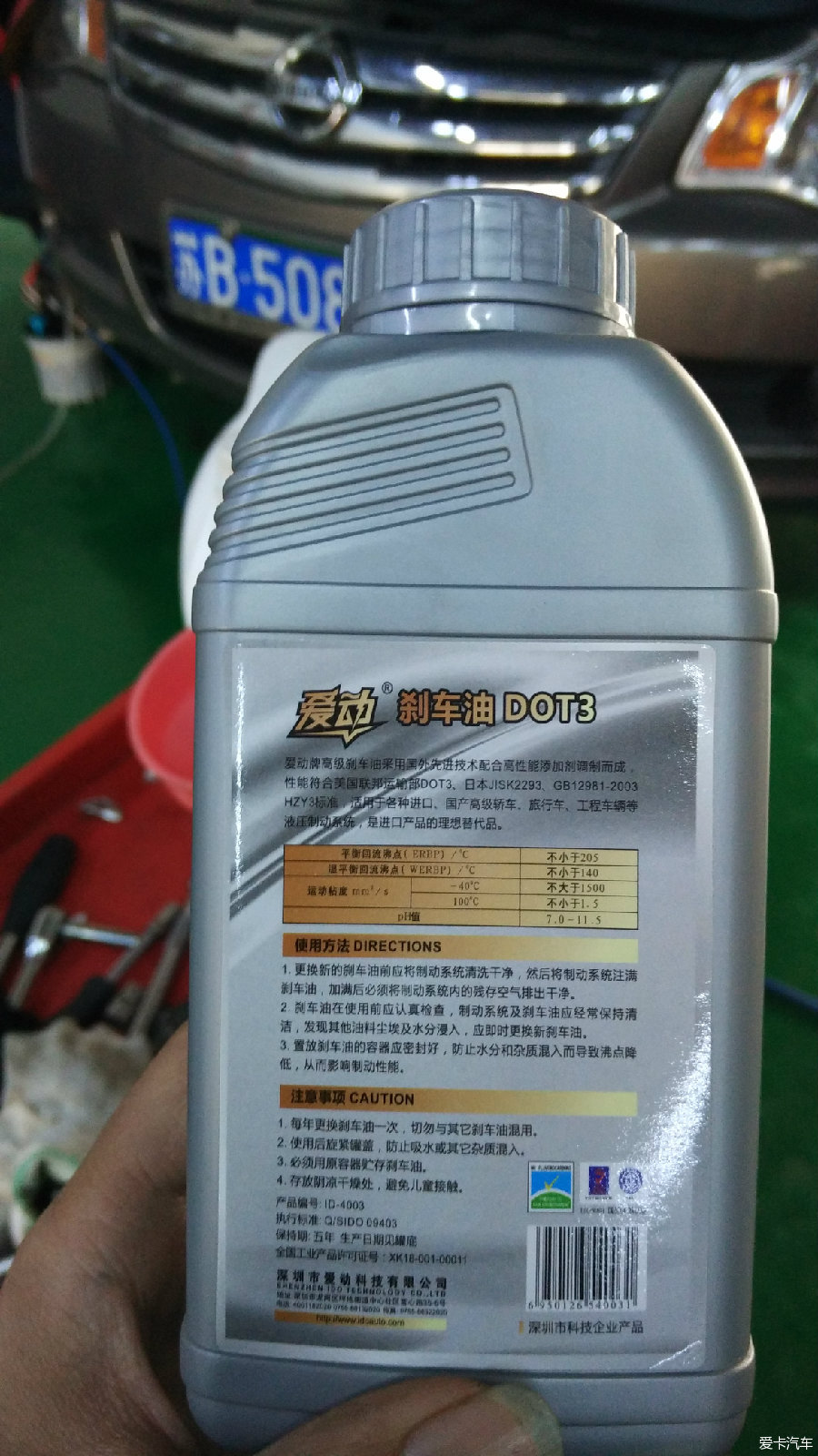

换刹车油,用的爱动DOT3的,500ML一瓶,两瓶还剩一点,看了下网上好像15块钱一瓶,真是白菜价,换油过程是用连接压缩空气的一个喷壶那样的东西来换的,换好一个轮子再加一点刹车油进去,如此循环,只有一个人进行操作,不知道这个跟传统的换油相比哪个好点?

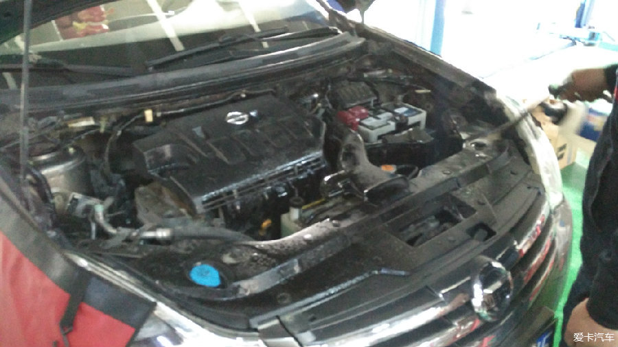

弄完了把发动机仓清洗了一下,看起来不错,像新的了。

刹车油是不是应该用DOT4的
