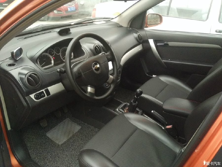

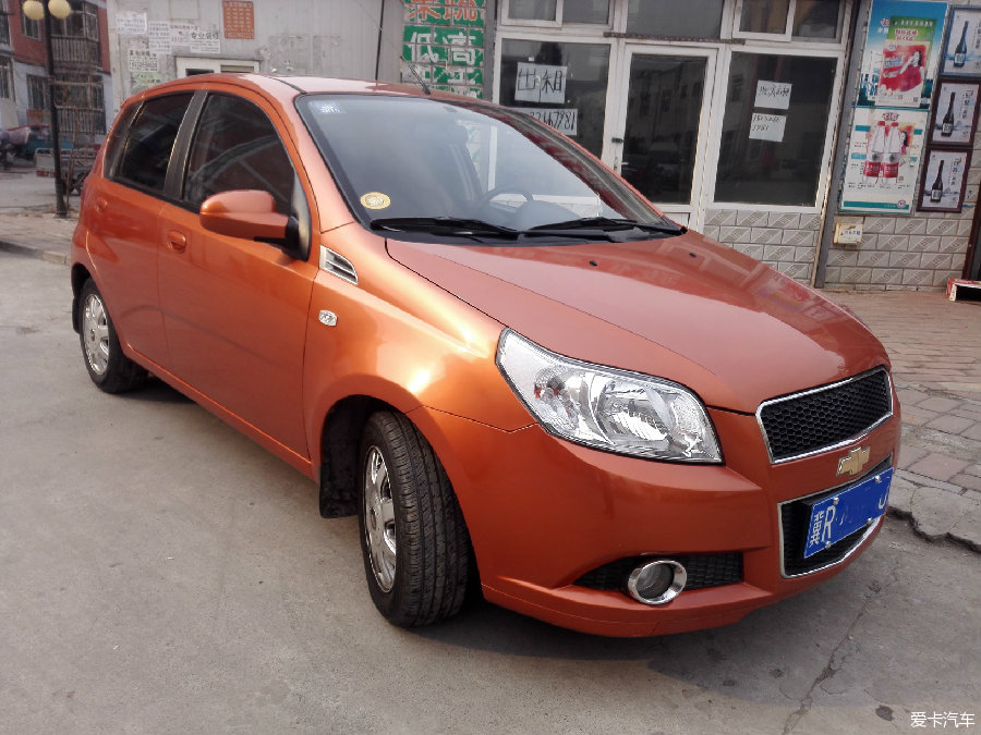

在北京摇号近四年始终不中,去年10月份那期又没中。一气之下,就去廊坊二手车市场准备选一台便宜二手车代步,准备中签后卖掉再换车,本来打算去看老帕萨特,老雅阁,和福特蒙迪欧!到二手车市场转了一圈后发现这些车的价格倒是符合预算,但车况太烂,内饰脏的连坐进去的欲望都没有,机器盖子打开后满发动机的油,底盘也好不到哪去。 就当准备放弃的时候,发现了这辆乐骋,外观板正,内饰也非常干净,打开机器干,发动机舱一尘不染! 遂让同去懂车的朋友帮忙试驾一圈,一圈下来说车还可以,没啥大问题! 直接交钱提车(有些时候眼缘很重要,本来没想买这车的,但是看着干净舒服,就它了,甚至买回来后才知道这车叫乐骋)    买的时候车不到6万公里,轮胎,电瓶都是原厂的,回来把轮胎,电瓶,机油,变速箱油,刹车油统统换掉了,测了下防冻液冰点,看了下刹车,都没问题,就没有换!   买回来开了7000公里一点问题没有,1.6的手动,只要舍得踩动力也够用。总的来说买的不后悔!

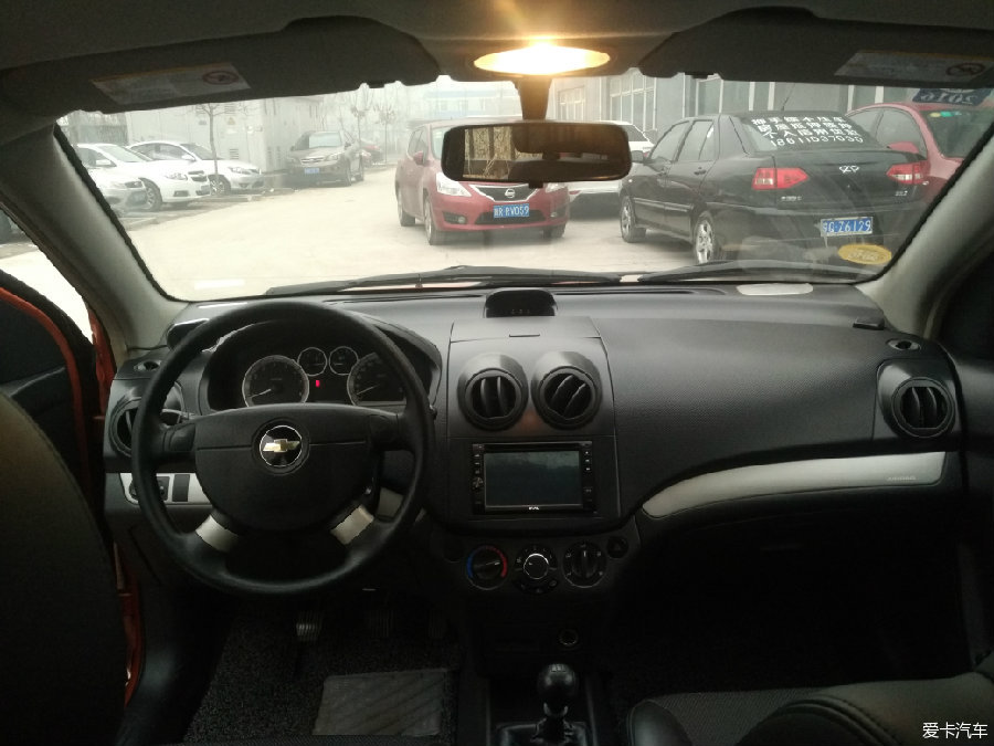

PS:最近右前大灯的近光不亮了,一直没时间去换。  右转向灯应该是线路有问题,时好时坏,有时候感觉像联电了一样,车内的转向灯提示音的频率很快,每当频率变快的时候,前面的右转向就不亮了。有时候就车内转向灯提示音频率正常,右前转向灯就好使,各位大神,有遇到过这种情况吗?
