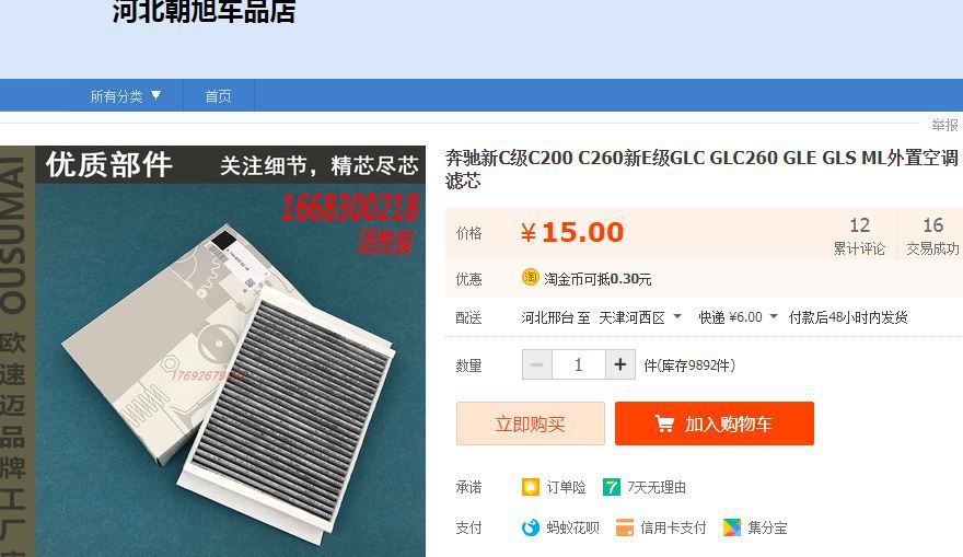

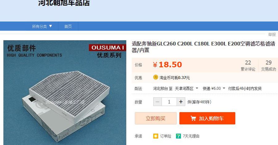

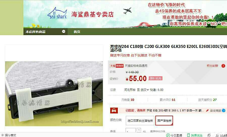

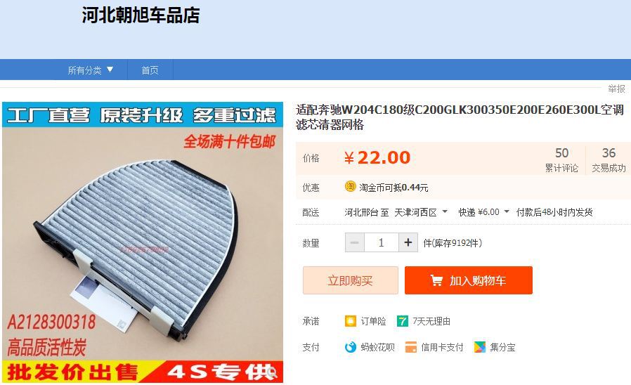

下图是我这几年在用的,厂家直售非常便宜。   如果您不嫌弃它便宜,可以去搜这个店铺。    它的厚度和重量,比曼牌和原厂的轻薄,但活性炭用料足、价格也很便宜、性价比高。    反正也要一年一换,这个也够用了。
如果您对材质要求高,就去买曼牌和原厂的吧。    其实空调滤芯没有技术含量,只要能过滤灰尘、保证通风量就行了。    防止PM2.5只是个噱头。     您走在路上、在办公室里、在家里的空气,也没有空调滤芯过滤吧?
提醒:发动机的空气滤芯,绝对不能用副厂的,只能买 MANN曼牌的。
下图是V212车型的空调滤芯:
下图是V213车型的“内置”滤芯:
下图是V213车型的“外置”滤芯:

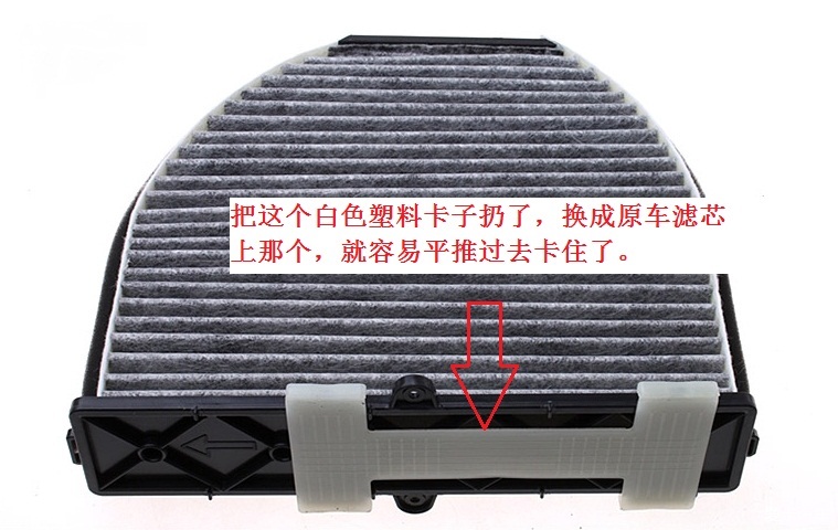

选择国产的就行了,一样用。 新滤芯上那个白色的塑料卡片,可能有点儿紧。要用劲儿平推过去才能卡住,您把它扔了,换成原厂滤芯上的白塑料片卡子就行了。 还有,滤芯两头那两个钢片卡子,不装也可以的。我已经丢了一个,只剩一个了。只要下面这个白色的塑料卡子,平移到位,滤芯是掉不下来的。
