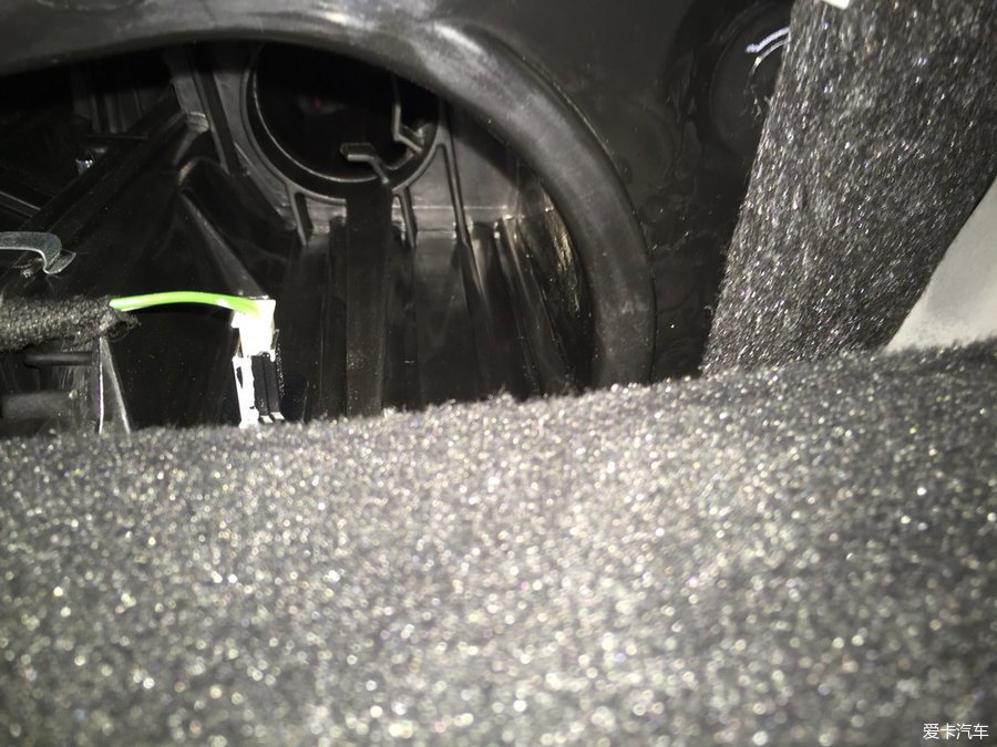

拆开副驾驶底手套箱下面的护板,有三个螺丝。露出空调滤芯的地方。切记护板上左侧有个传感器,右侧是个灯泡,温度传感器旋转拿出。

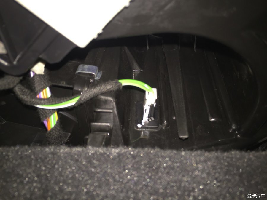

在空调滤芯的左侧有个绿线白色的小插头,那是蒸发箱的传感器。
再仔细看一下

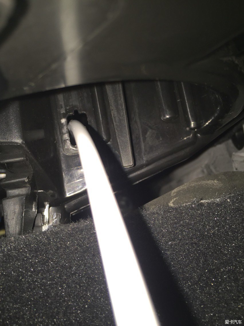

慢慢的活动着把传感器拔出来,不是拔插头哦,是整个传感器。看到传感器了吧
然后把某宝买的奔驰专用清洗剂的管子插进去,把空调开到最大。温度最低,开始喷,感觉一瓶不够,我用了两瓶。
让空调运行个十几分钟。地下流出来好多液体,我还没来得及看脏不脏,这个是直接清洗蒸发箱哦,比清洗出风口更彻底。

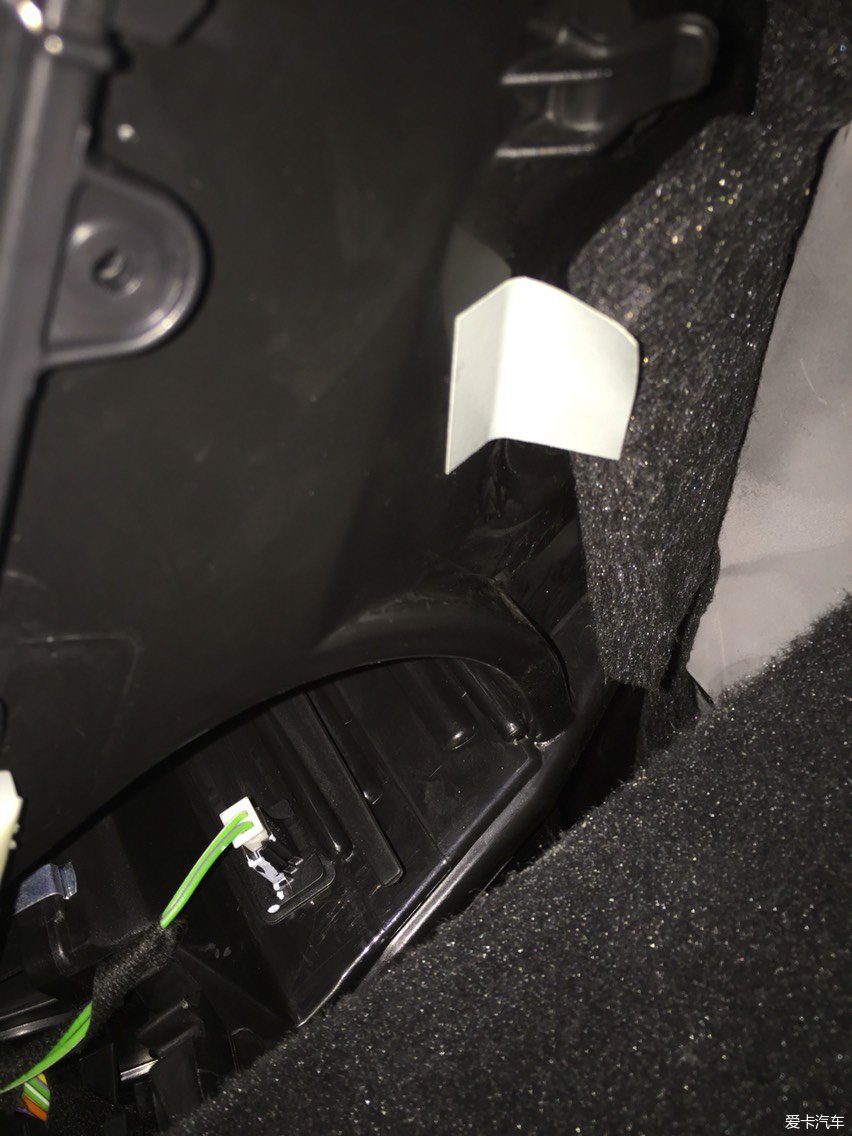

顺便晒晒我买的空气滤芯,还没来得及换。
