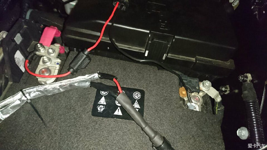

这个是继电器以及配有遥控开关和30A的保险丝。(之前车上我有装过内置的LED灯,所以这个牌子还是蛮不错的,外加网上评价还不错。)

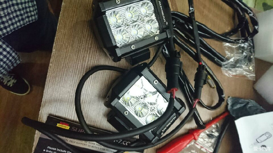

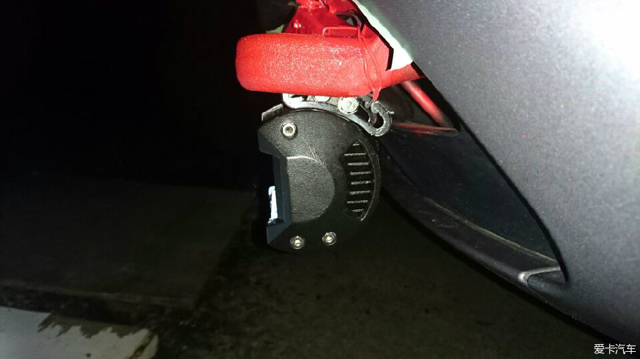

这个就是选择要加的LED灯,其实不是那种高投射的灯,就是近距离照明而已。

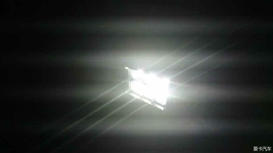

    这个LED灯,没有配线头转接器,如果没有用线头,那就没有防水作用,因为没有塑料壳以及橡胶圈的包裹。不过还好,所买的的继电器上有附加2个线头,这两个线头得自己把正负极的线分别用钳子固定在导电条上(不知道怎么称呼,就是两条铜片夹线用的头)这个灯网上有评论说买到山寨货,我想我可能也是买了山寨货,LED灯不是完完整整的在放大镜的正中央位子,做工可想而知一般般,一分钱一分货,不过了有防水,就先用,以后再换好的。

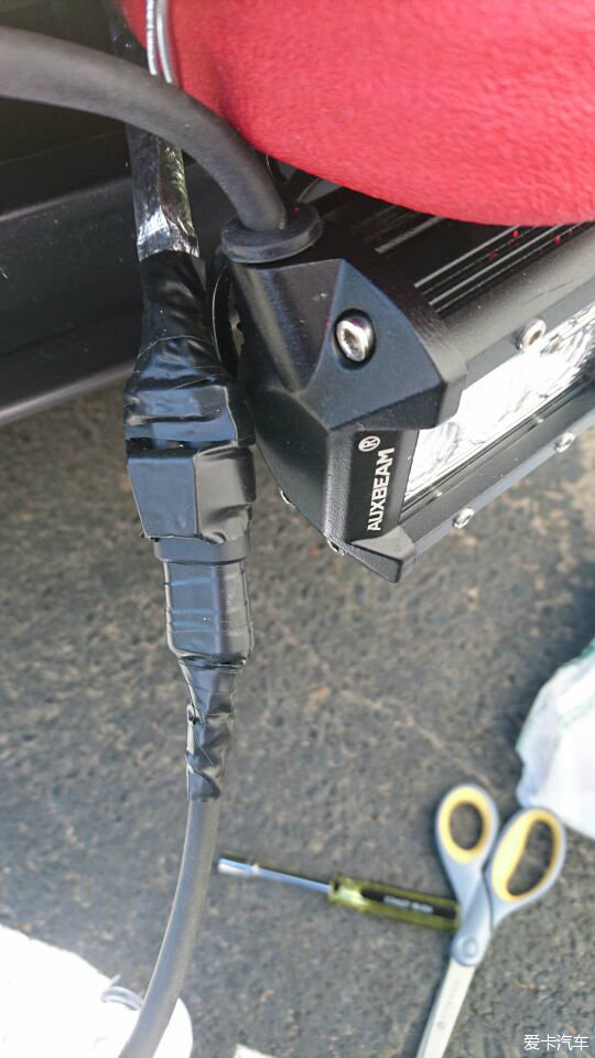

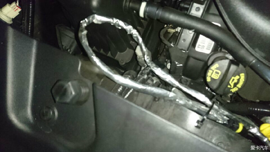

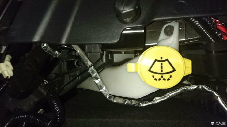

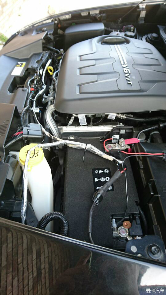

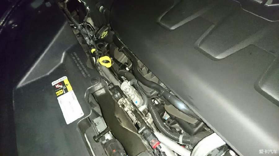

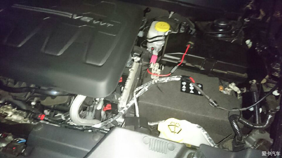

这就是大概的样子。那天装的时候,毕竟没什么经验,螺丝都得自己额外去购买,有的又太短,又的又太大,光买螺丝的时间就花了我几个小时,然后布线也是比较麻烦。另外在线上我用了隔热胶布,因为靠发动机比较近,所以心里总觉得用银色隔热胶布包裹下线会安全一点吧。

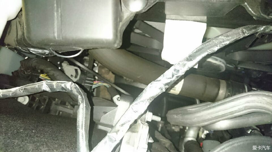

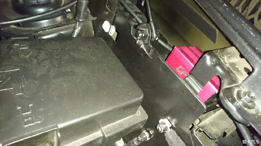

这个就是继电器,包含了遥控控制器。买自由光的朋友都知道,分别在LED行车灯后面都有2个空间,刚好可以放这个金属盒子,我选择了放在左边的缝隙里,靠电瓶比较近,走线不远跨太远。

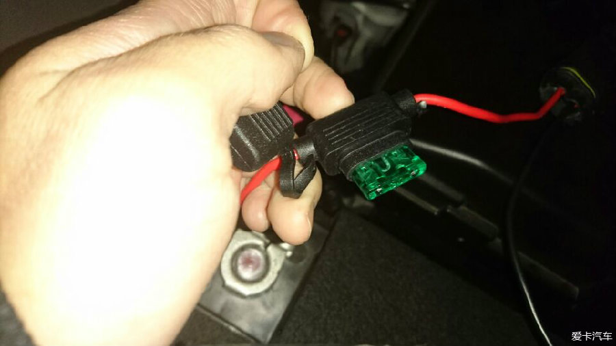

这个就是继电器上带的保险丝。当电流过大,不正常时候会断开,从而起到保护继电器的。

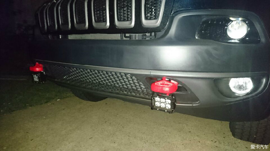

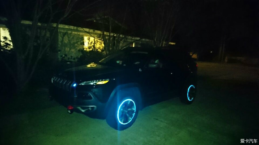

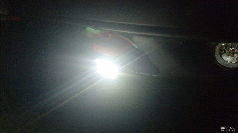

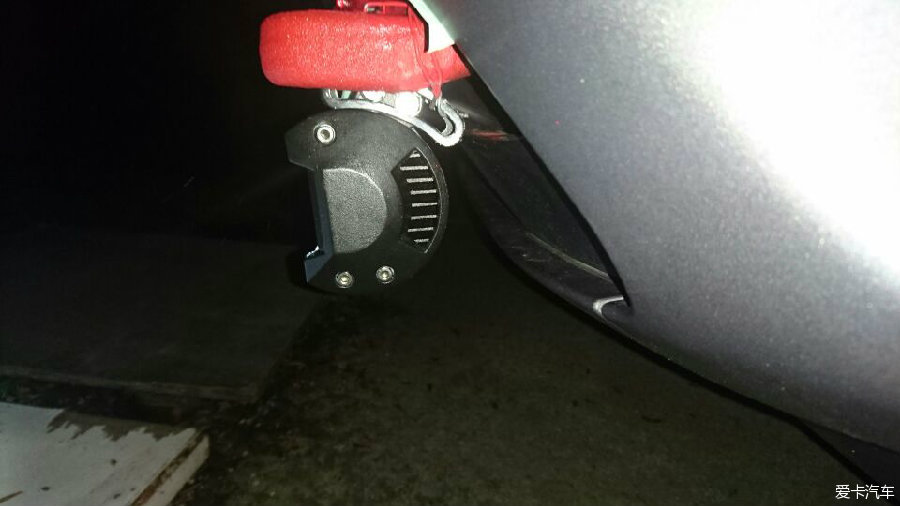

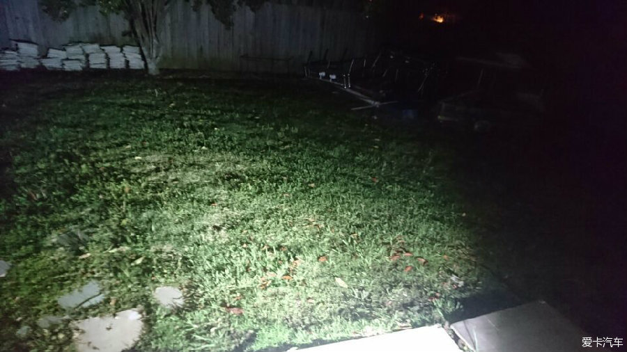

其实照近处还是不错的,亮度有提高,远处嘛,我想可能没有透镜,所以距离投射不会很远。

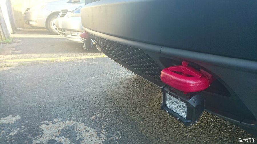

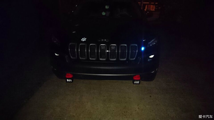

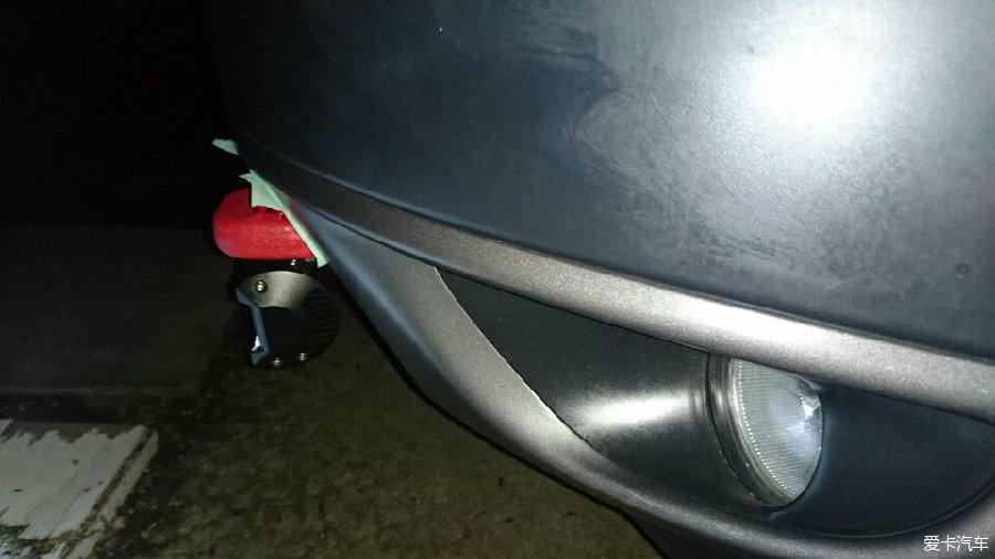

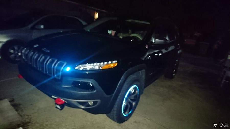

还没完工,油漆用的胶布还没撕掉,今天刚喷了红色油漆,原本的固定铁片还有螺丝是银色的,为了和红色钩子一个颜色,所以买了油漆,自己喷,效果嘛,马马虎虎,远处还是可以看出一致的颜色。哈哈~
看到这里会不会有人察觉到,或者说怎么就一边灯了? 其实坑爹的地方就是,我装好后,发现有一个灯是坏的,我又在两边线路试灯,才明白我可能买到了山寨货了,2个灯,有一个灯是坏的,所以我就又订购了一个,到的时候再装上去。谢谢大家的阅读。献丑了~~~~

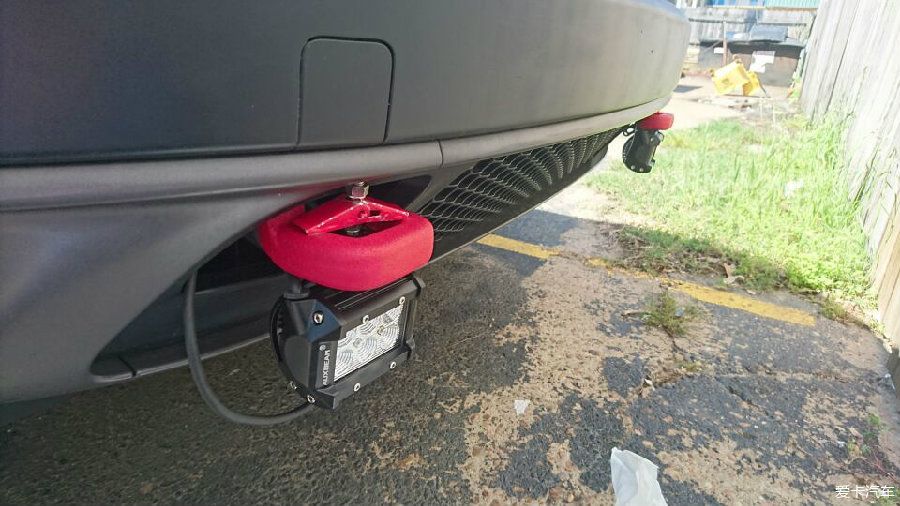

上次说到买了一对LED,却只有一个是亮,所以又购买了个,今天到了,就给装上了。
这个是上周没有坏的一边,是装在(驾驶座)左边。
这个是右边的,今天新到的,吸取了教训,有测试下再装回去。
怕密封不好,所以得用电用胶布重新绕上几圈,这样密封会好点。
怕螺丝会松动,不怕一万,就怕万一,安全起见,所以额外用铁丝绑在灯与保险杆红钩上。这样即使螺丝掉了,灯不会掉。
红色钩子是Cherry红,不过我喷漆买的不是,不过没办法,买了就不能浪费,所以索性连红钩都给我喷上同一个颜色。
新漆格外红。
