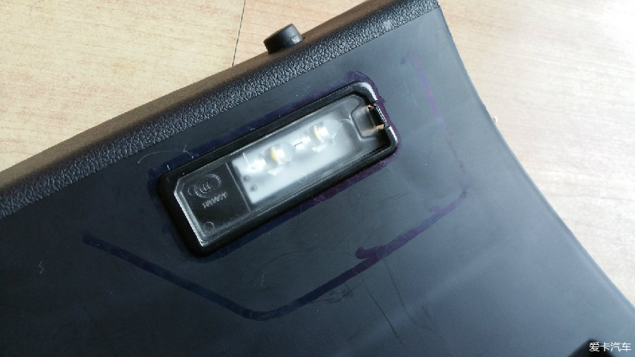

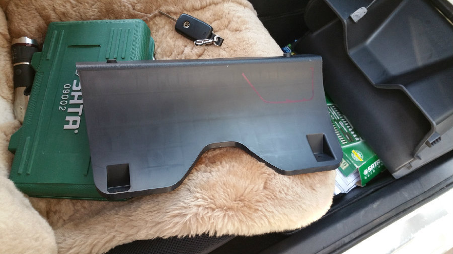

自从买了13款捷达后,也折腾一些东西。有时晚上开捷达出去,从手套箱里找东西,里面黑乎乎的实在不方便,考虑再三还是装个照明灯;正好车友顶风兄弟闲置了几个CC的牌照灯,送给我两个,我又从网上买了个门灯开关。
CC牌照灯
门灯开关五菱车的
开始拆手提箱
画线拆上盖板
确定位置开口
安装手提箱开关,利用原来减震胶塞的位置
布线
开始装车恢复在导航音响上取电
恢复原样
晚上拍的照片,看看效果,这回晚上找东西方便多了 至此作业完成,在这里谢谢顶风兄弟!
