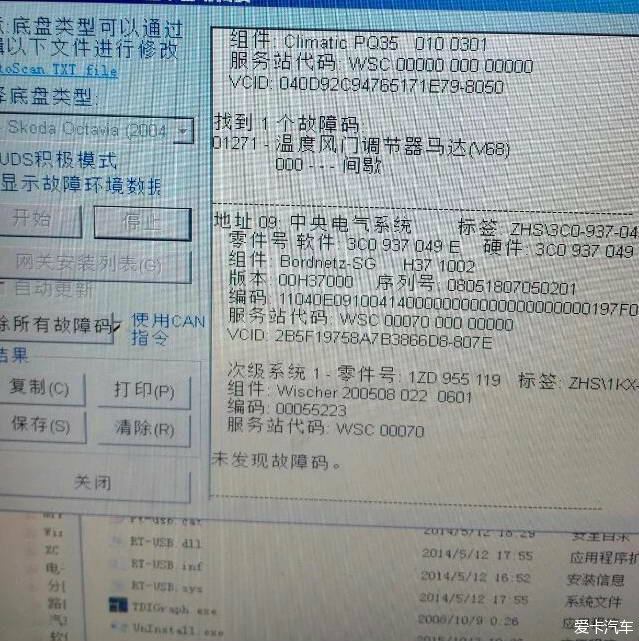

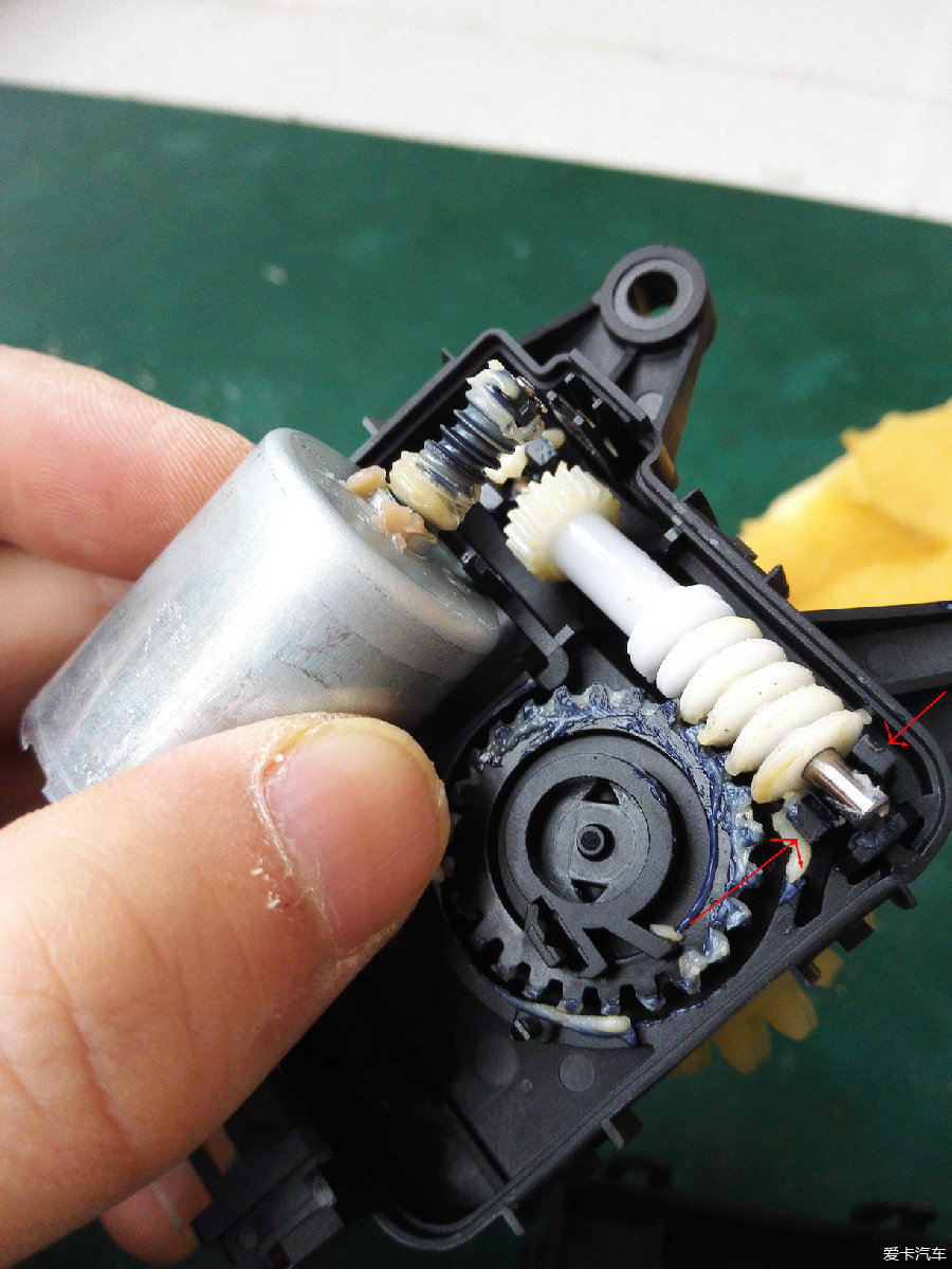

异常现象:汽车通电后副驾驶侧杂物箱处出现哒哒哒的声音,大概6下左右后停止。按动车内循环按钮,在内循环是无哒哒声,外循环则出现。5053线故障查询显示温度风门调节器马达,但可以消除。
处理:根据现象,基本可以确定是内外循环执行机构问题,感觉像是齿轮打滑。
拆解:

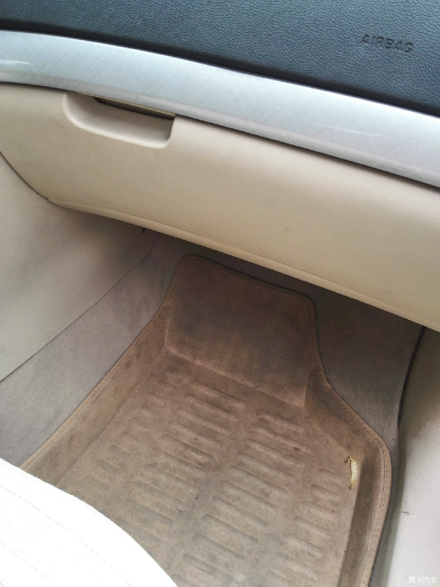

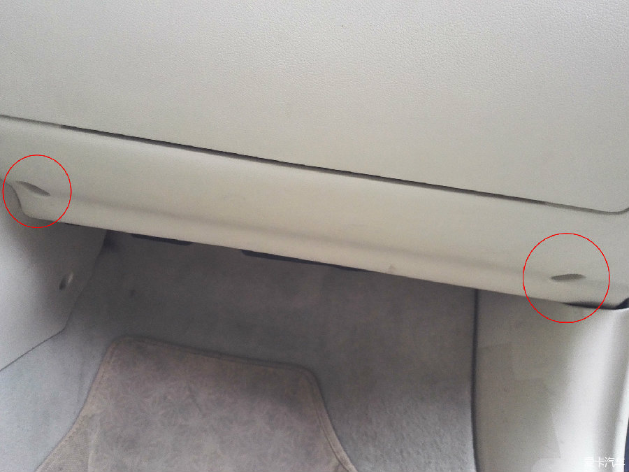

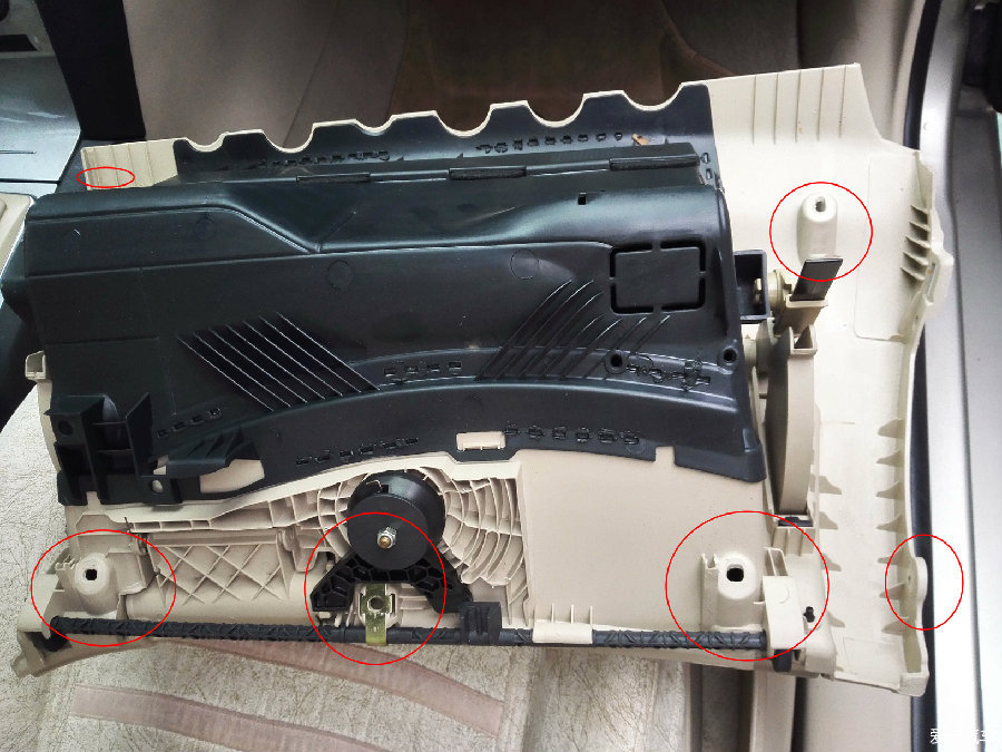

拆卸下面的螺栓
取出杂物箱,取下电机盖版

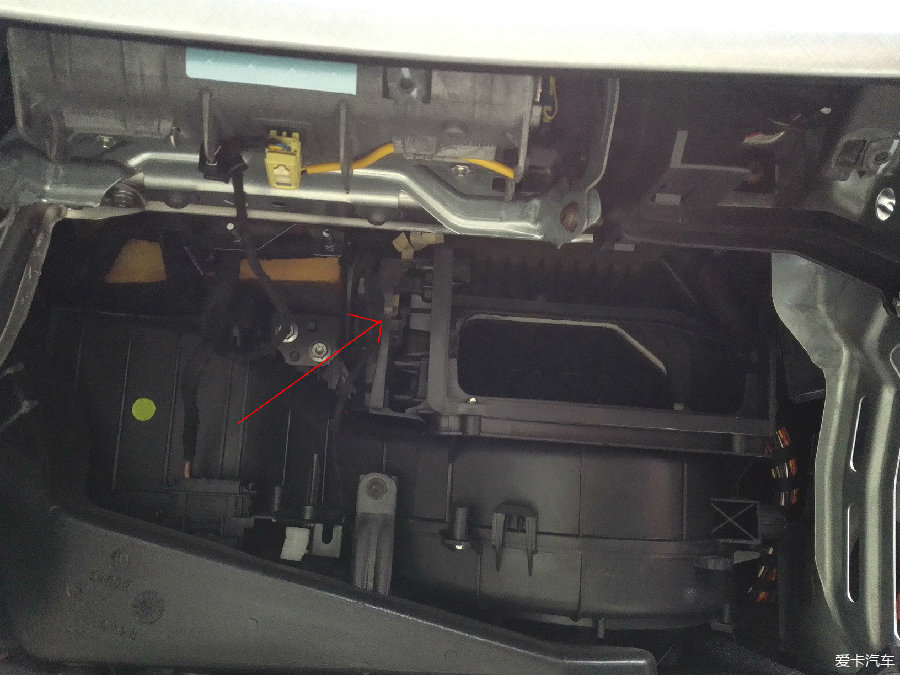

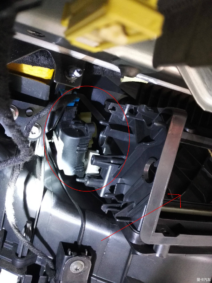

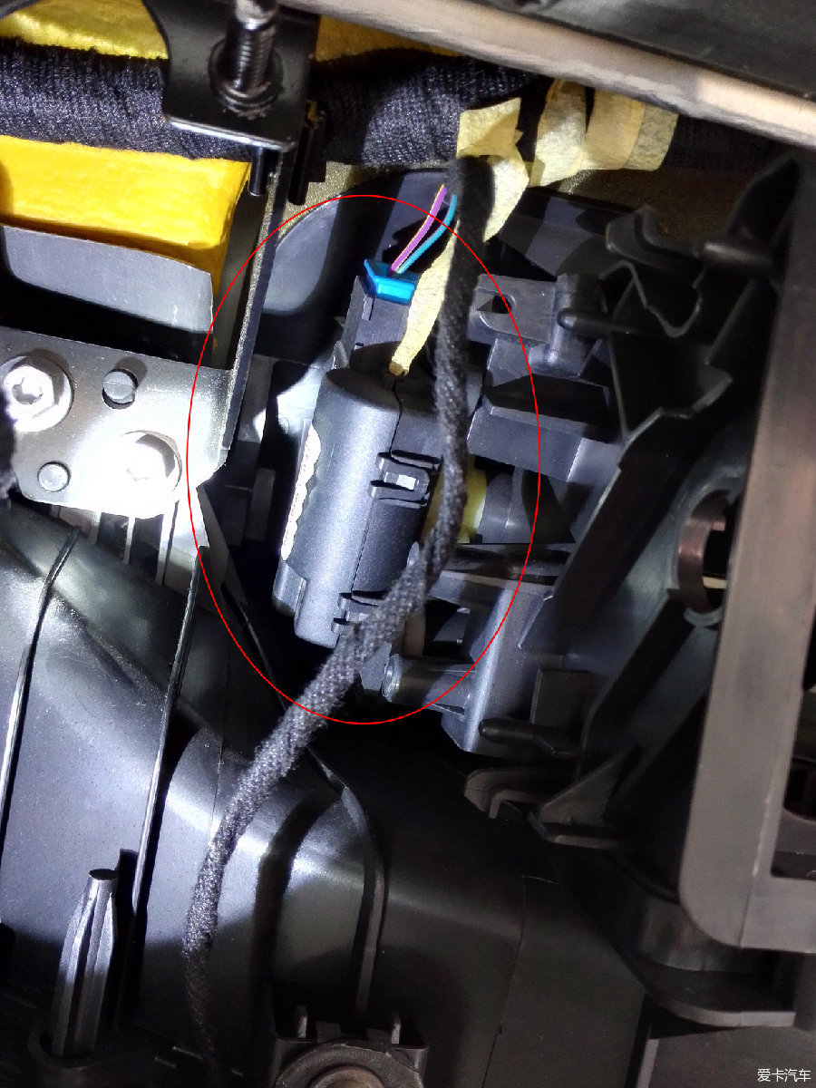

可以看到风门电机了,翻板在外循环时才能取出电机。

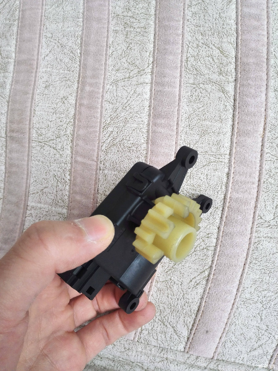

这里可以看到外壳有变形,盖子出现缝隙
取下后车子通电,再看看什么现象,发现每按一次内外循环按钮,电机就通电9秒左右自停,不管在什么位置,哪怕快到限位了电机还是要工作9秒才会断电。看来这个电机不是伺服电机没有反馈的。实际风门切换一次只要7秒左右。
下面开始拆解

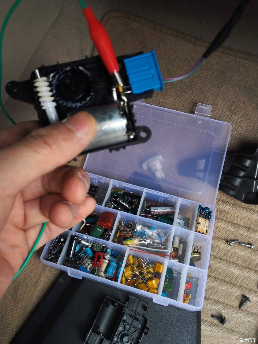

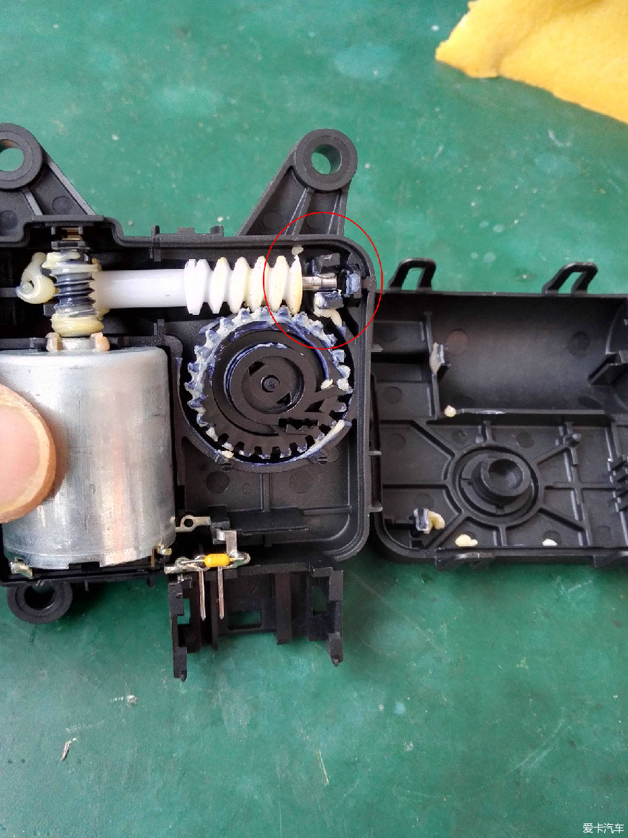

拆开检查齿轮螺杆,没发现有磨损。先检查电容容量发现小了,就重新并联了一个,这个电容的大小会影响电机的转速,从而影响风门的切换时间,本来想延长时间到9秒来配合。但小电容影响不大,要大电容才行,大的又放不下。
并联电容后上车试,还是有声音。重新检查发现问题了。

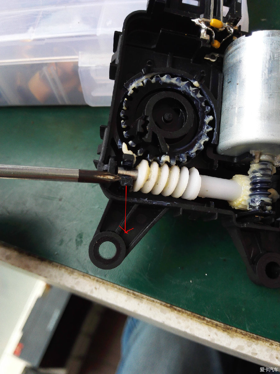

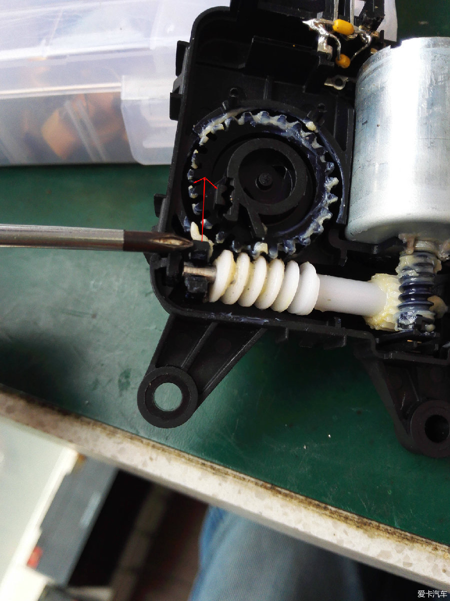

上面箭头指的就是风门电机正反转时塑料杆的受力方向。在下面图中受力时螺杆会向箭头方向移动,也就是旁边的塑料出现了歪斜,使得螺杆和下面的齿轮出现间隙,不能完全齿合,出现跳齿,并发出哒哒声
在这个图上可以看到塑料定位用的也已经塌陷,还可以看到连外壳的多有变形,。
知道了问题就好办了,在螺丝刀指的位置填满东西,不让塑料在受力是发生歪斜就可以了。
最后用螺栓夹紧外壳,装车试用工作正常。恢复安装。恢复时风门挡板应该切换在外部,这样才能安装上风门电机。

我觉得应该是执行机构简化的结果,电机通电大约有9秒,而切换翻板只要7秒左右,挡板到位后将不在翻动,而此时电机停转还有2秒,这样肯定导致螺杆受很大的力,时间一长螺杆座肯定会磨损或者断裂。我想不是简化版本肯定里面有反馈信号给控制器,到位后停止运行。或者里面有断开接点。不像这个到位后还不停的转。像这种简化版本不知道控制器里有没有检测电流的电路,当翻板到位后,电机电流上升,控制器检测到后停止电机运转。如果有的话,那我的控制器电流检测肯定出问题了。
