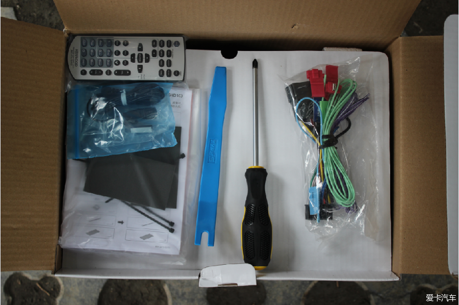

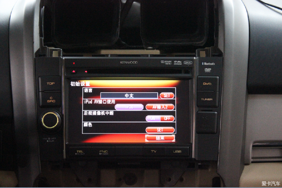

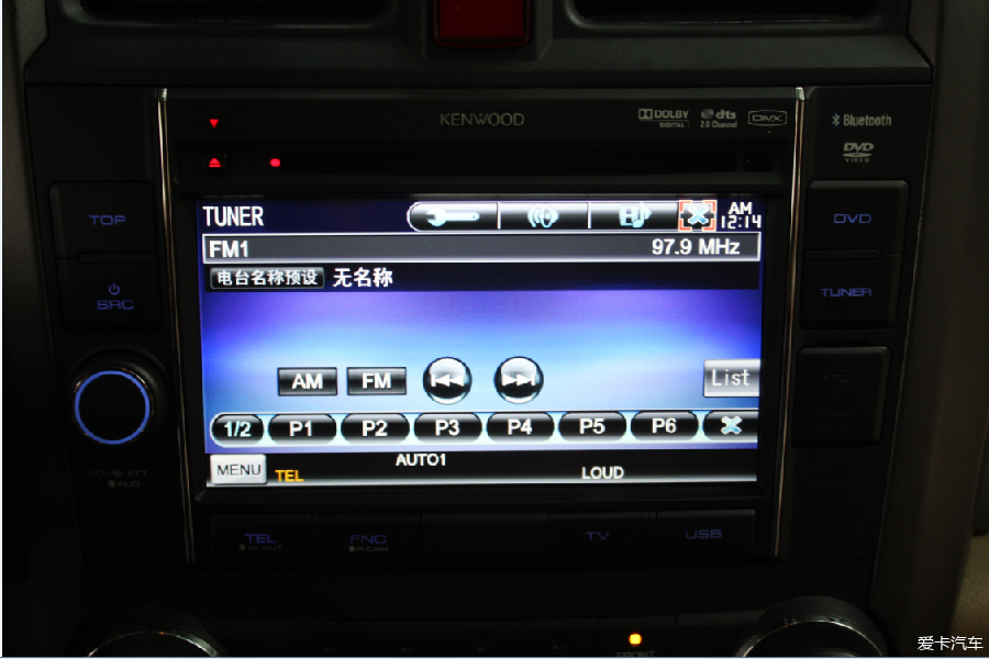

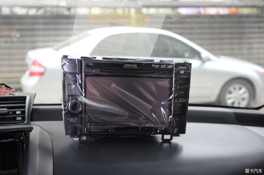

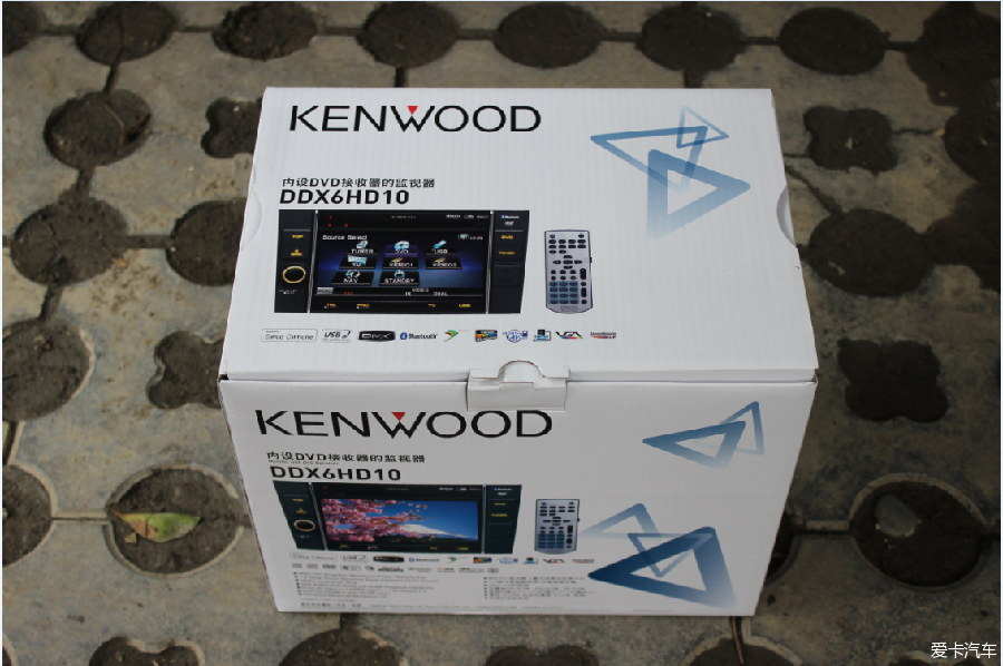

2这是建伍DVD,包装没那么花哨,比较大气
开箱检查一下,这个是卖家附送的工具
[ 本帖最后由 明日915 于 2016-3-9 20:34 编辑 ]
发表于 2016-03-09 20:36    IP属地:未知

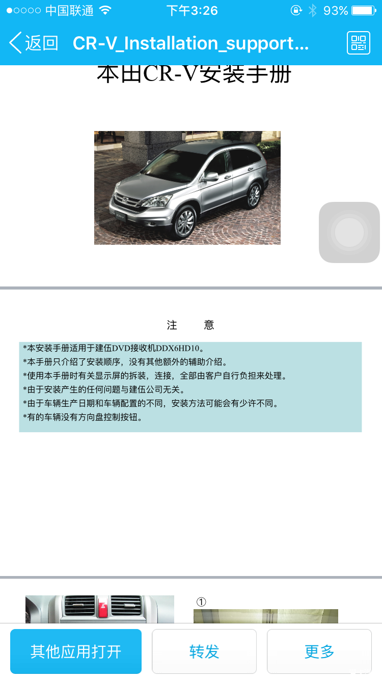

卖家提供了安装手册电子版的,认真学习了还是很好搞定的

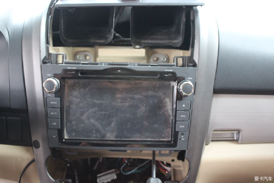

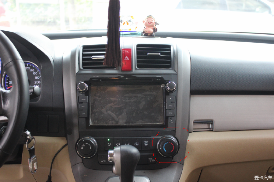

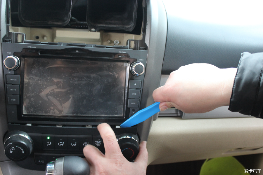

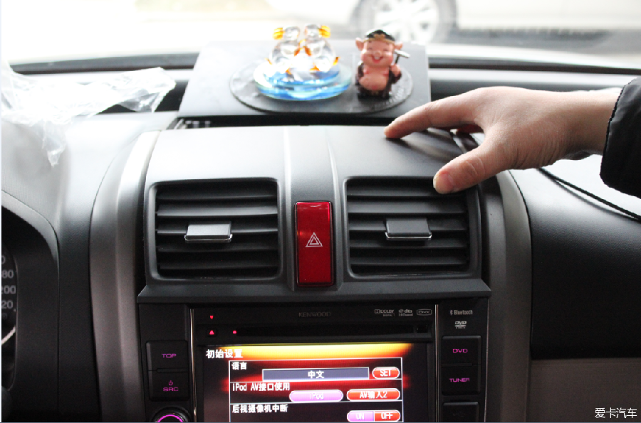

这个是罢工了的DVD,我还是比较爱惜的,自己贴了膜,虽然 贴得不怎么样,看我空调面板红线圈起来这个位置已经这样了,就知道我DVD拆过多少次了,郁闷啊

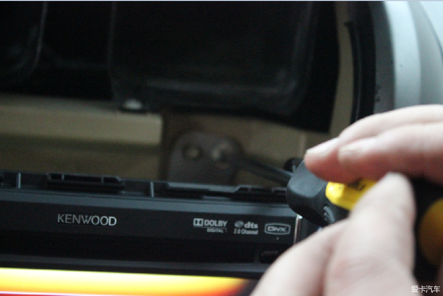

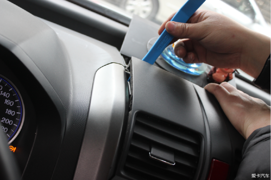

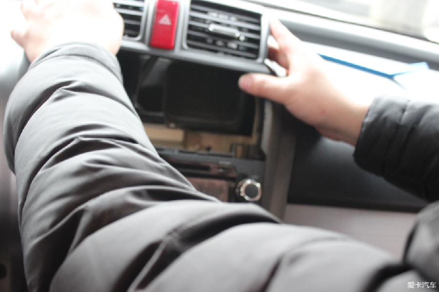

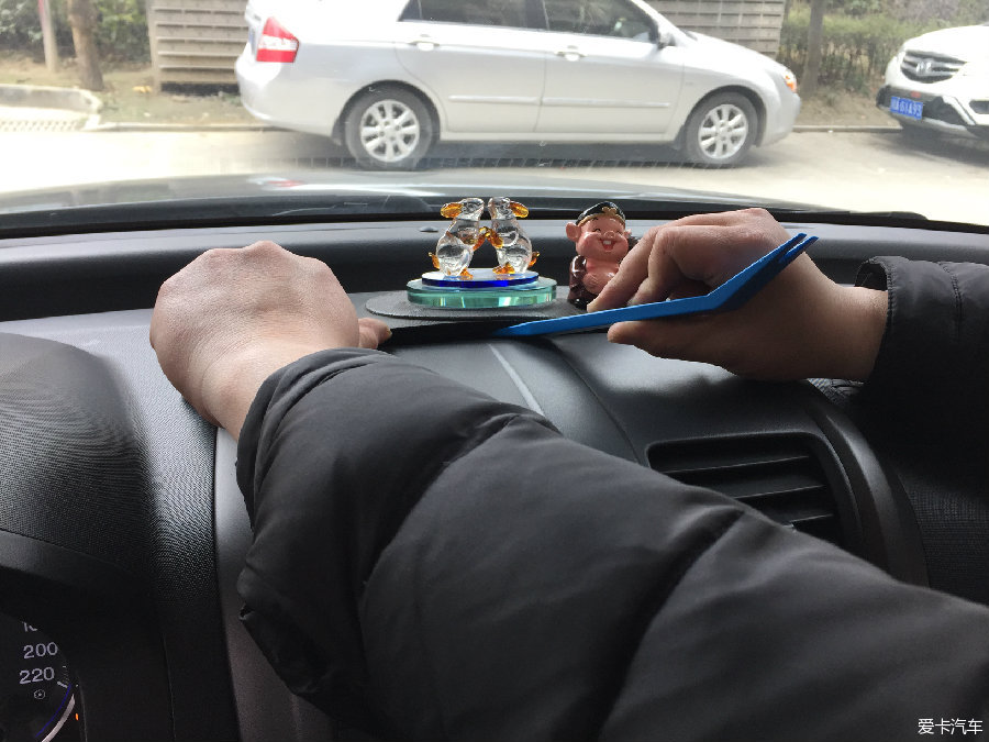

用手机打开DIY手册,开始动工,先取上面的盖板。一撬就OK了

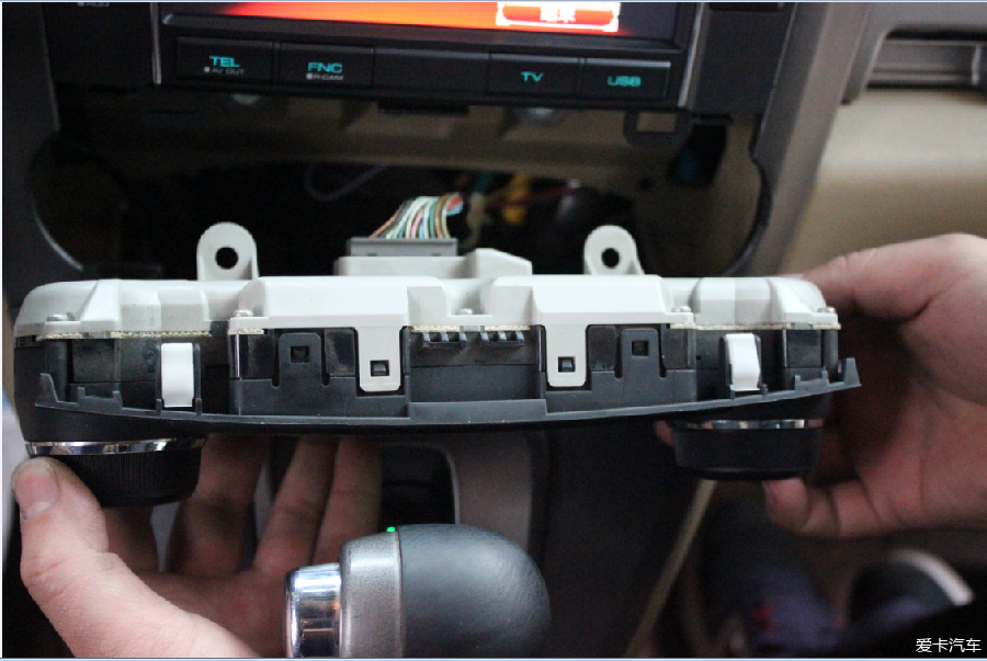

然后取空调出风的口子
是不是挺简单的,不过我还是出了一身汗

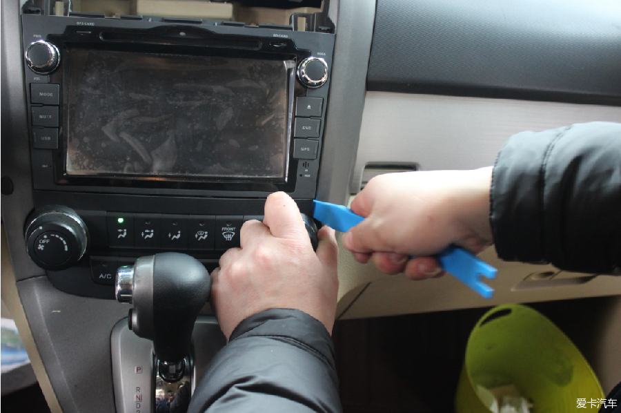

发表于 2016-03-09 20:45    IP属地:未知

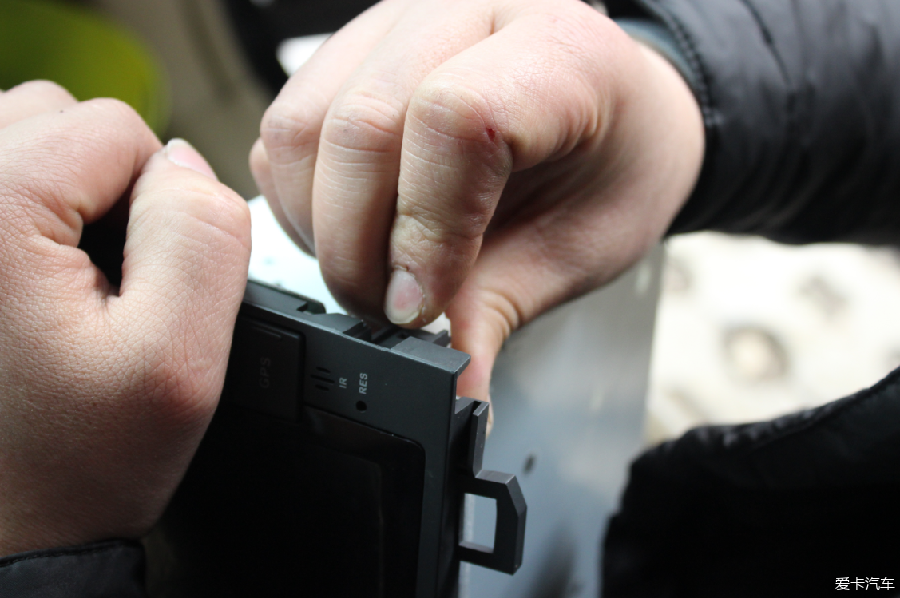

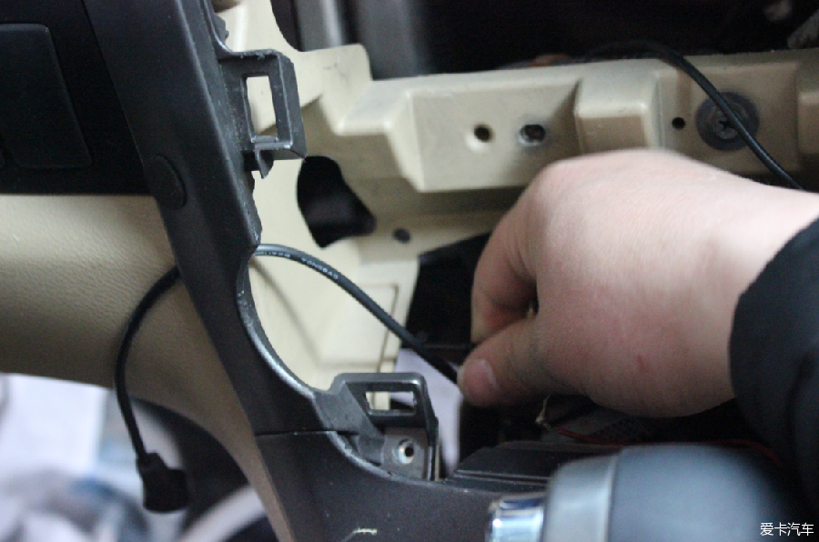

这里就是各种撬卡子,以前车被拆过几次,拆下来还是比较容易

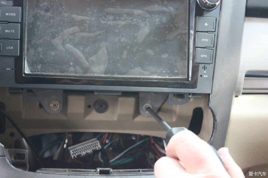

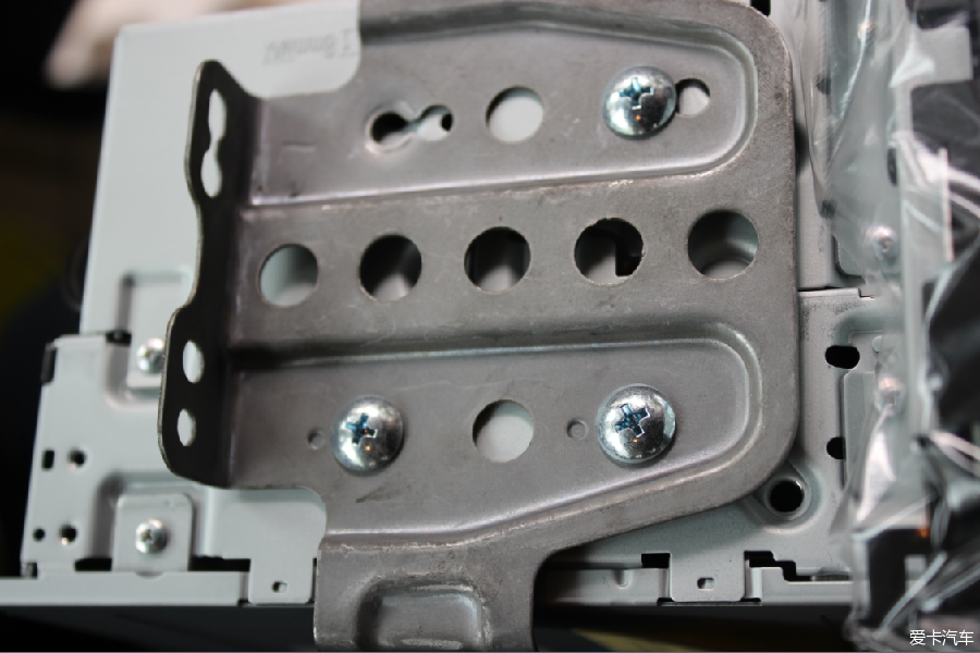

以前的旧机器终于下岗了,架子上的螺丝都只剩两颗了

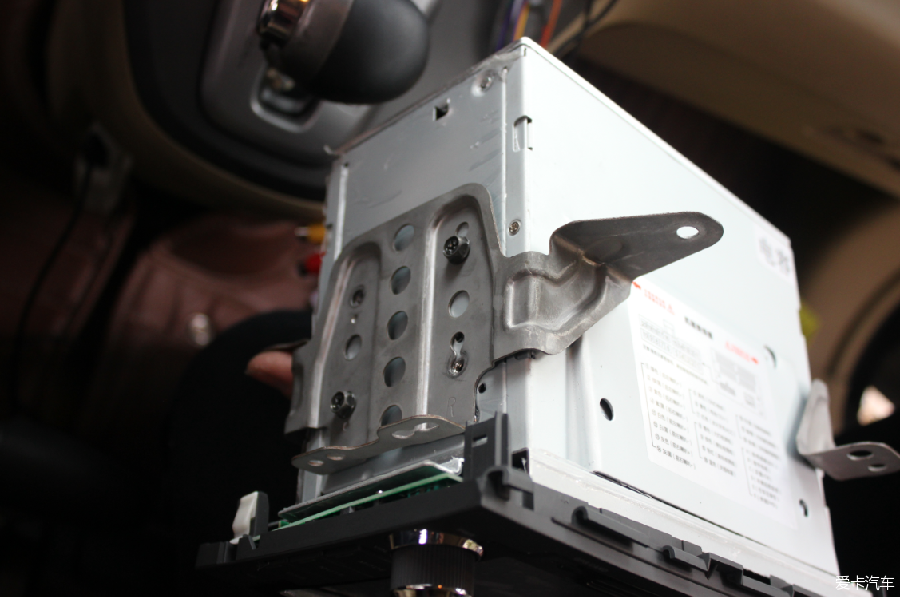

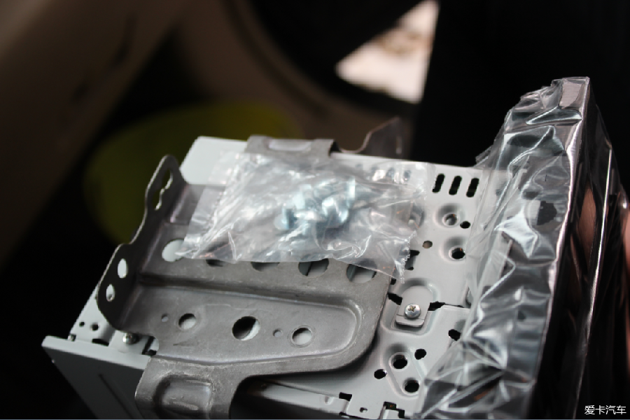

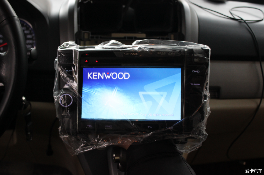

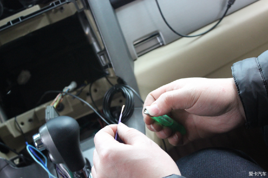

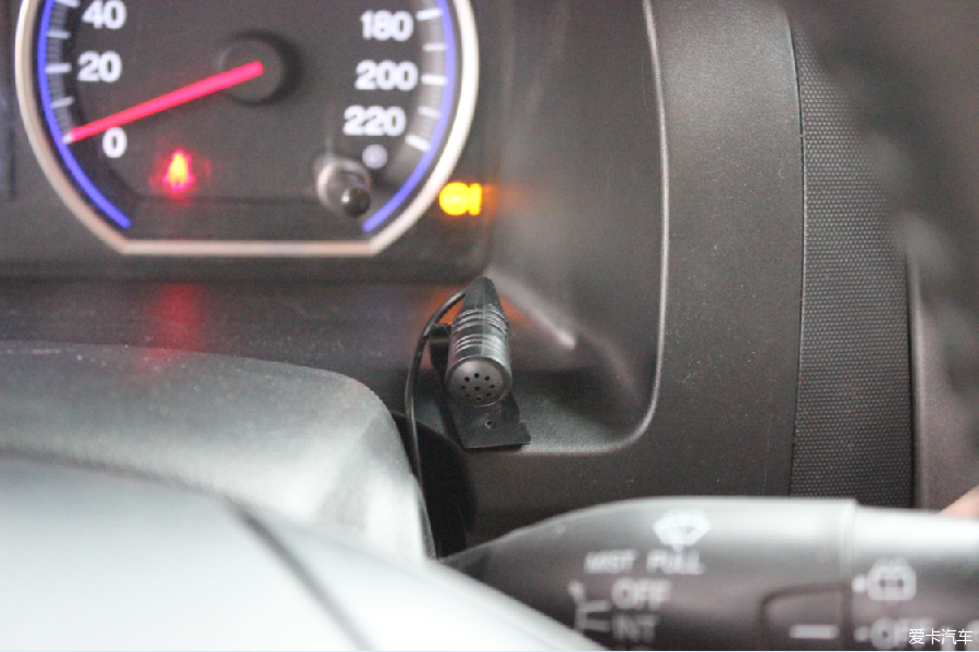

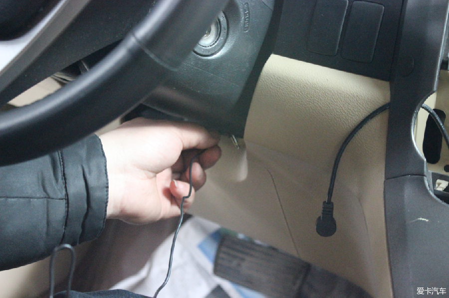

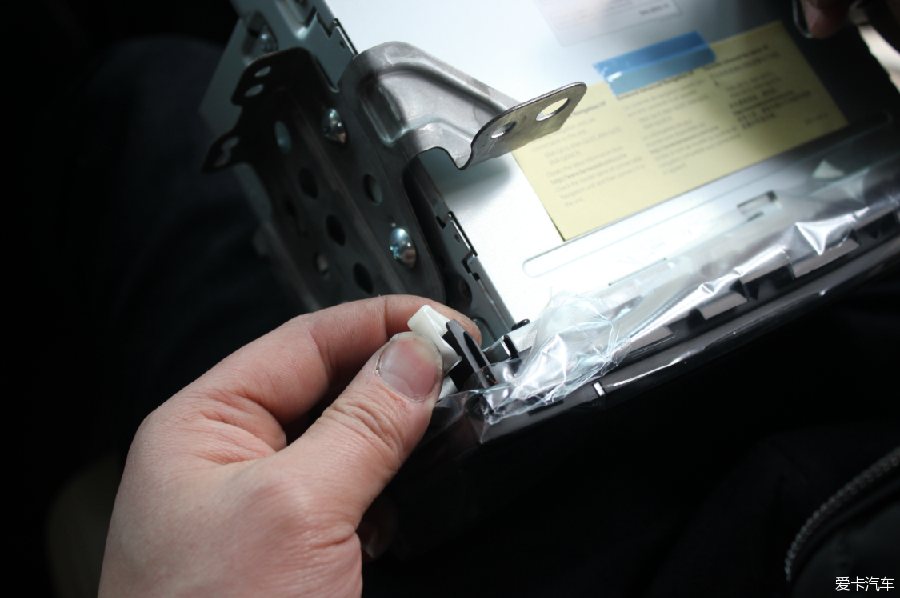

开始上建武的主机了,拆换铁架,上螺丝,还有个麦克风要穿过去安装好
发表于 2016-03-09 20:54    IP属地:未知

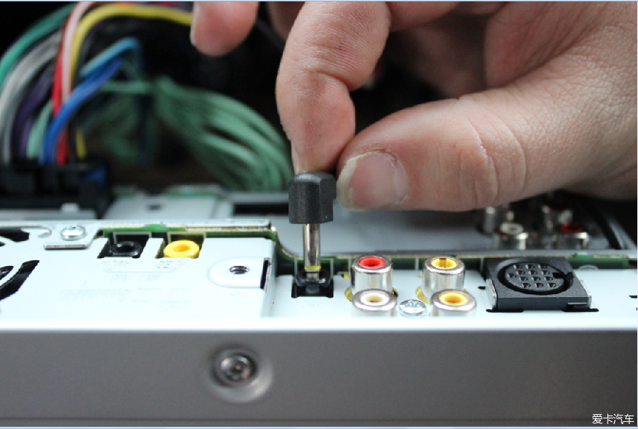

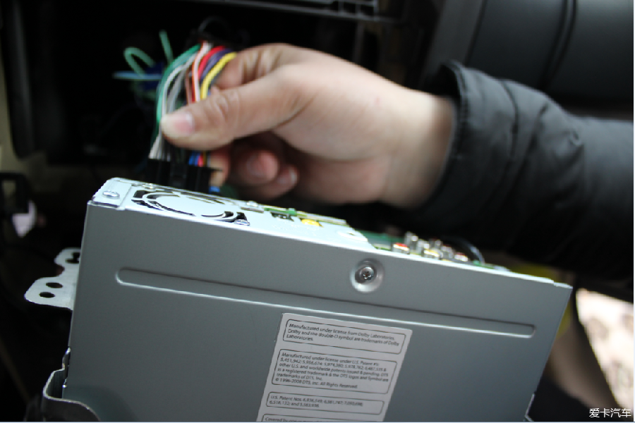

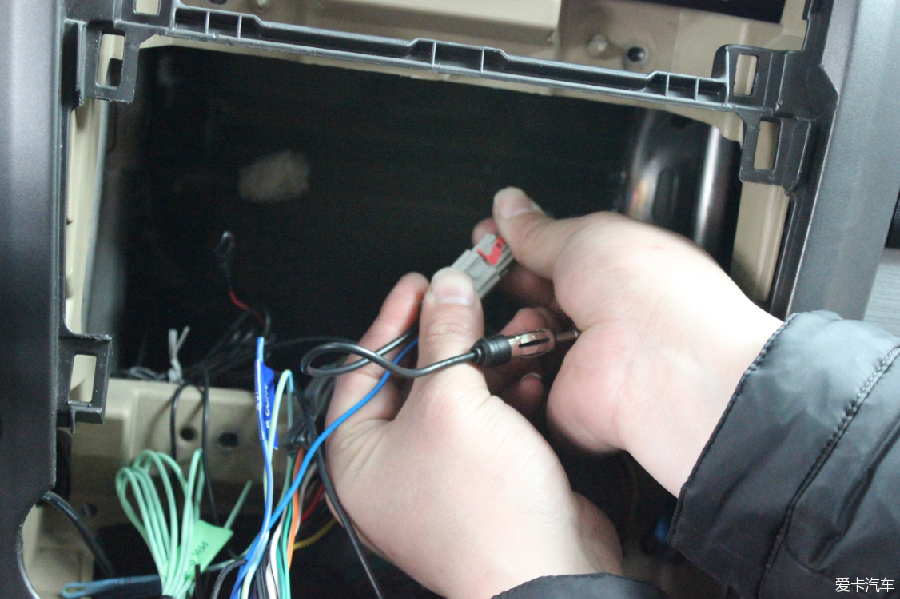

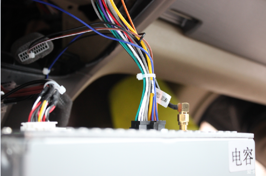

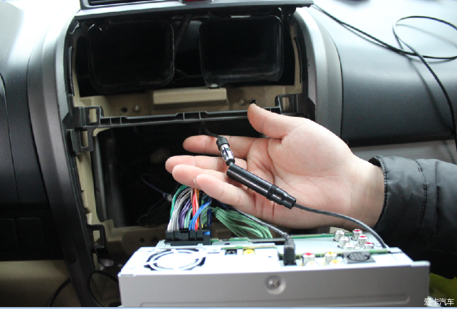

然后就是插好收音机天线,以前安装的摄像头的线,主机电源线,麦克风线,各种线都插好了

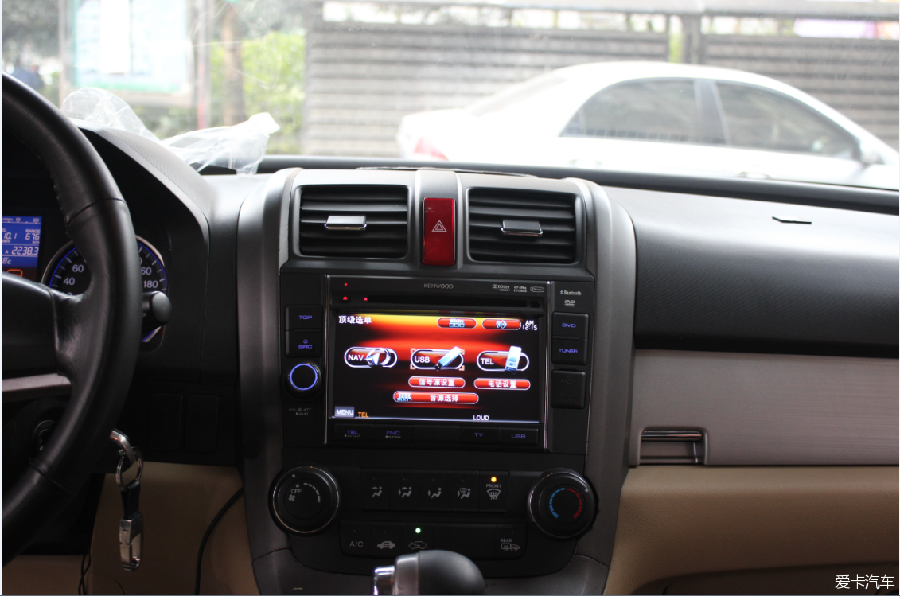

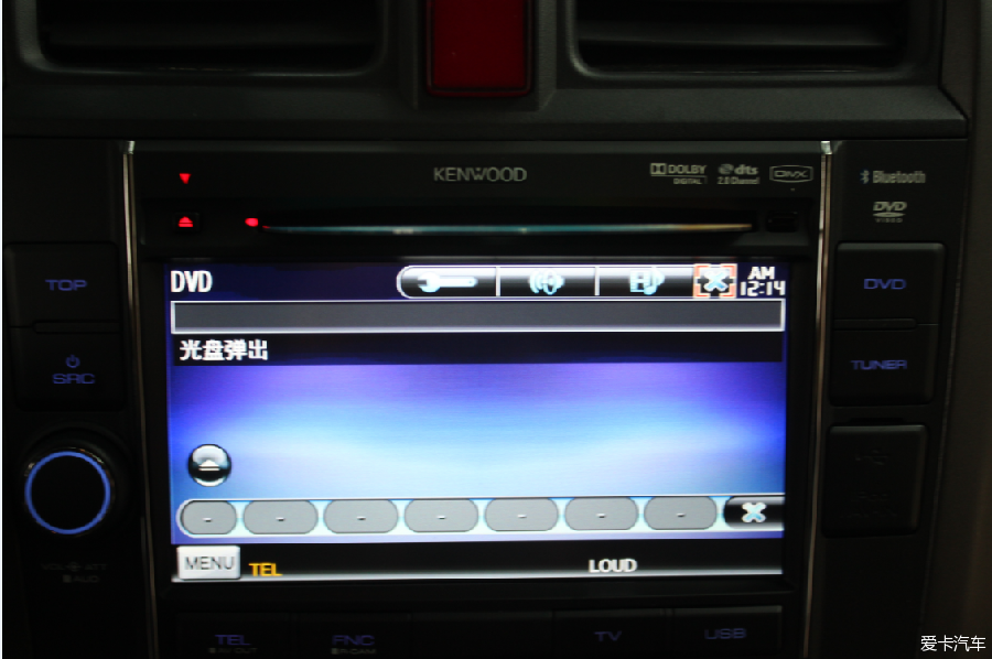

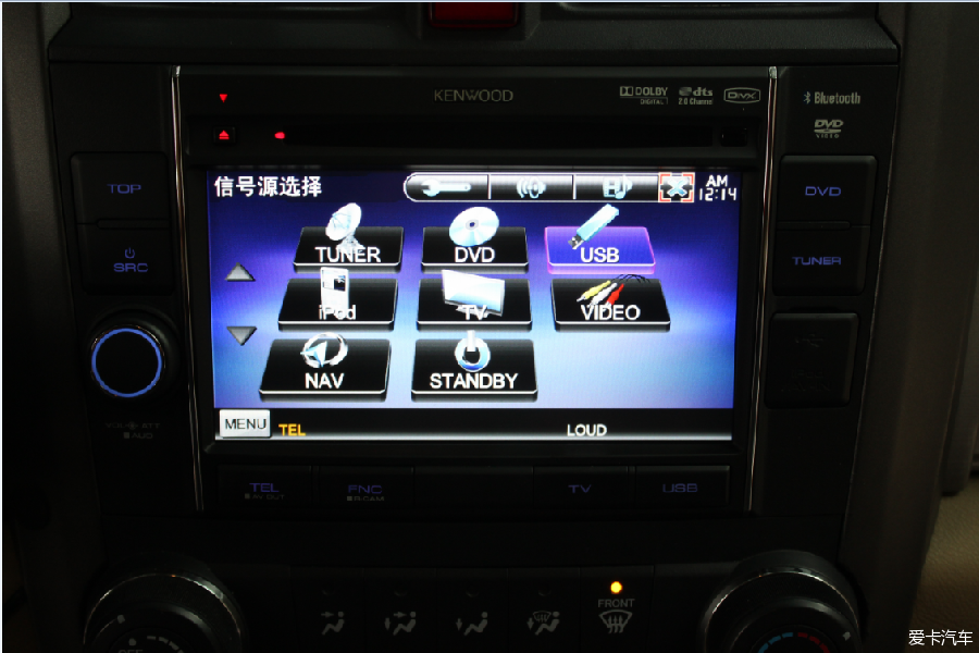

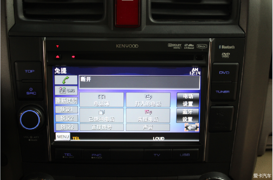

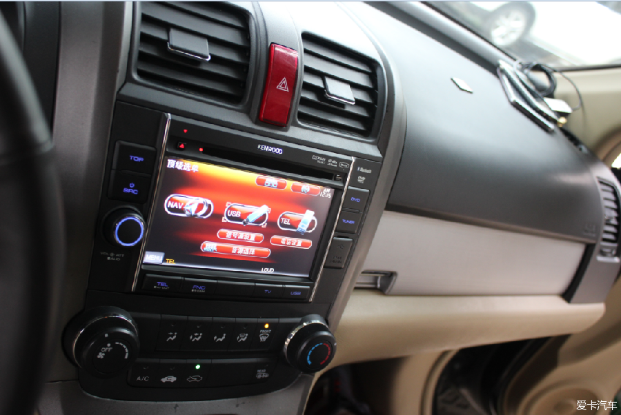

发表于 2016-03-09 20:58    IP属地:未知

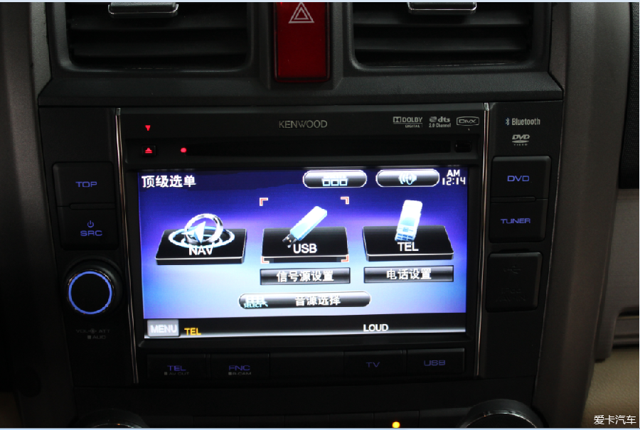

全剧终!谢谢欣赏!!
