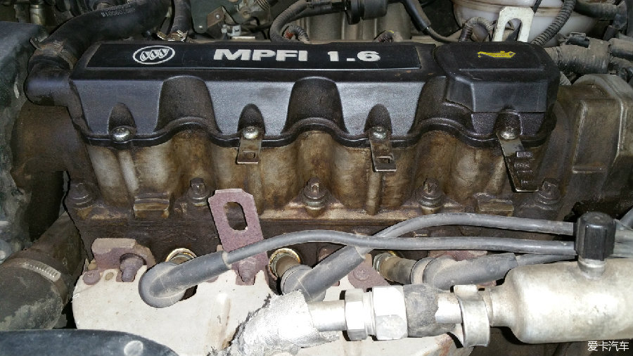

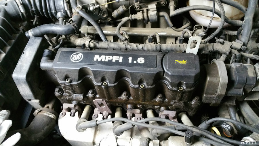

上次发电机皮带老化发帖求助附图时,老万明察秋毫,指出我的气门室盖垫该换了。后来换皮带时,叫修车店连气门室盖垫一起换了。本以为这是个简单的事,没想到换过气门室盖垫后,原来只是“稀里哗啦”不滴油的变成了“稀里哗啦”还滴油了,找到修车店,当时给我修车的老板说没问题,油少了到他那里加就是了。
前几天坛子里有个叫常州森林人的车友晒他的发动机,外表干净得不要不要的,却问大家是不是有点渗油,这让我简直没法看自己的发动机了。于是,网上花了15元买了个气门室盖垫,自己动手吧。因为刚刚在修理店换了不久,实在是不满意其效果,所以就自己再换了。
拆了几颗螺丝后才想起还没拍照呢,赶紧补上。

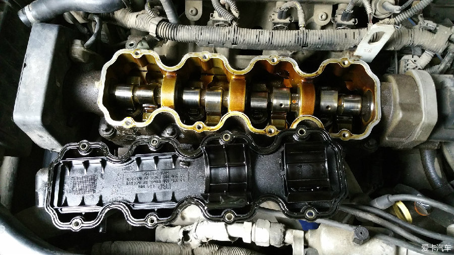

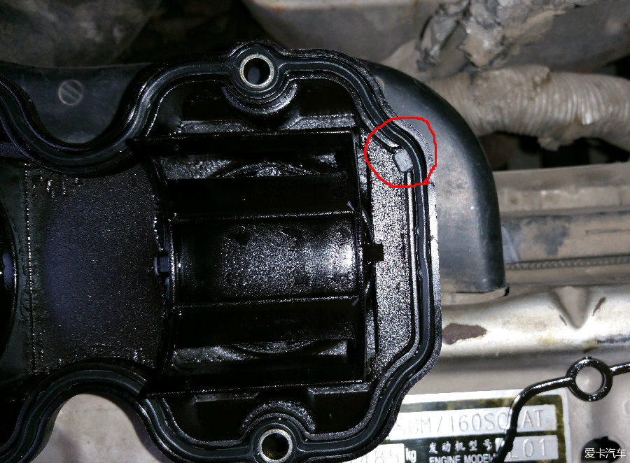

打开来看,发现缸沿上还是有些地方当时没清理干净

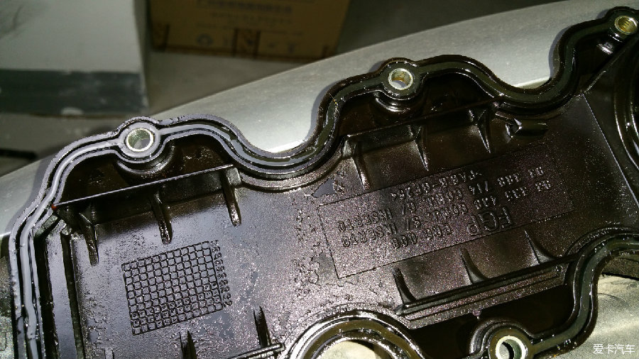

再看看这盖子的盖垫上,居然还有一些细小的像毛发状的东西,这个样子,怎么能保证密封效果呢?

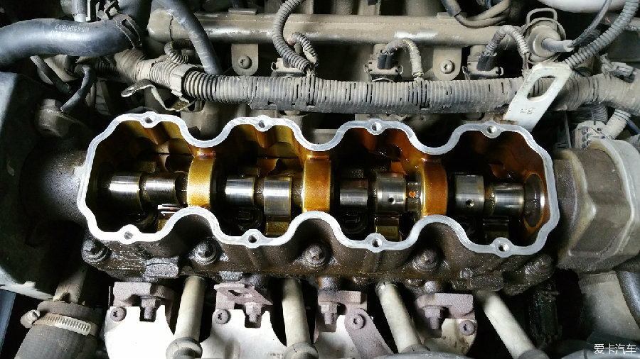

好吧,动手。先清理缸沿上原来盖垫老化留下的痕迹。我是用的裁纸刀端头刮的,端头平整锋利,清除效果好。清理的时候,请注意别往缸内刮,要往外刮。确定没有污物后,再用餐巾纸把油污擦去,注意不能太使劲,以免把纸巾刮破掉缸里了。

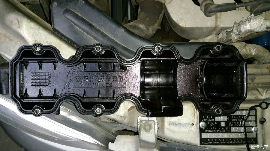

再把盖垫装上。在修理店看老板换这个是时候,他反复装了很多次都没对好位置,我过去帮他了一把才搞定。这次我自己换的时候注意到盖垫其实有个定位装置,如下图红圈处,一次装到位。

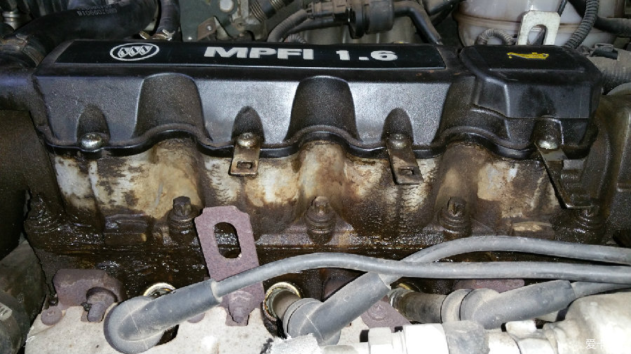

装好了出去跑了一圈,再看似乎没有渗油了。用清洁剂喷了一下,把原来的油泥洗了洗。
这是跑了几天后的样子,稀里哗啦的状况似乎没有了。

此方法更换可能还要漏,因为赛欧车气门室盖罩密封垫设计问题。
