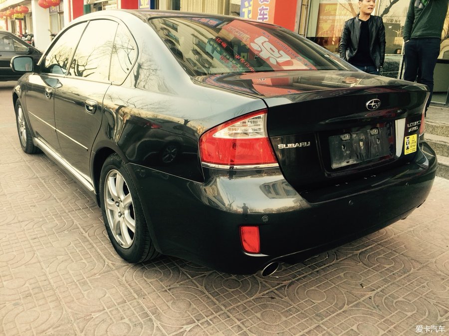

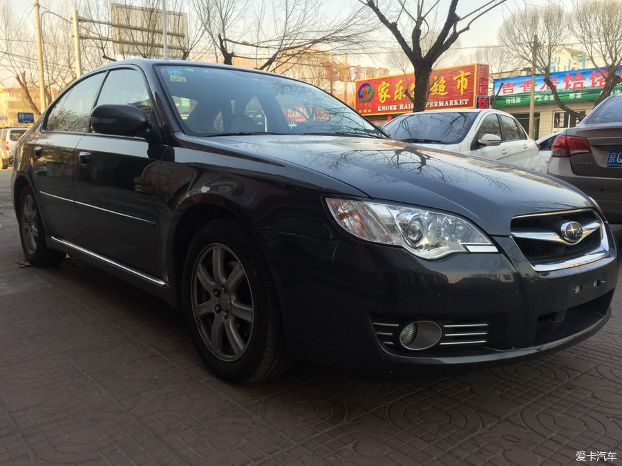

07年生产07年上拍,一手车,原车主另结新换,我来继续服役这台老车
车是我在拍卖行拍来的,不知道是有人跟我恶意顶价还是确实还有别人看中,总之价格极高,不管怎么说吧,车我开回来了。因为喜欢车,上学学的也是汽车专业,机缘巧合,我在毕业七年后才开始从事汽车行业,我也就不隐瞒了,我是一个二手车商。到这并不影响我喜欢车,爱开车。反而使我更了解车。
开过的车多了,修过的车也多了,一般的车也提不起什么兴趣了,猛然间的这辆力狮确实让我眼前一亮,个人一手车,车子里外非常新,公里数不多,看到内饰磨损痕迹来说公里数应该属实,基于以上几点就没在意钱

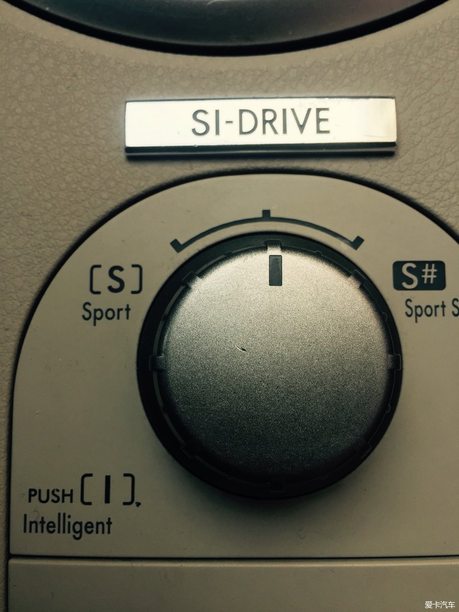

车过完户开车回店里,有四十公里高速路,跑到大约100公里到120公里方向盘抖动,车轮动平衡的事小问题,继续踩,S#打开,来了源源不断,由于车辆没有检查,没敢持续多久,最快240左右

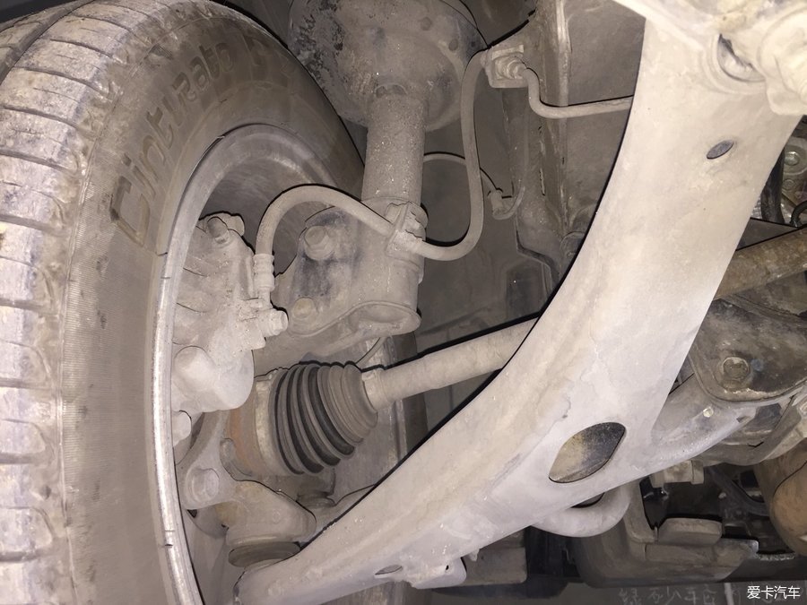

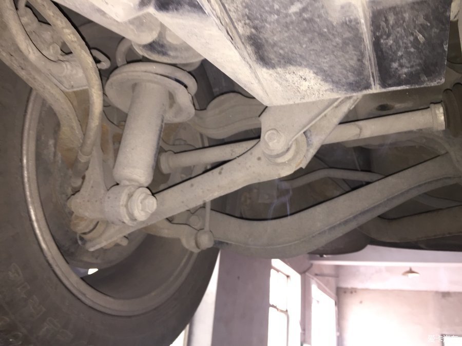

1阶段性方向盘抖动2右前半轴内防尘套漏油,图片稍后奉上

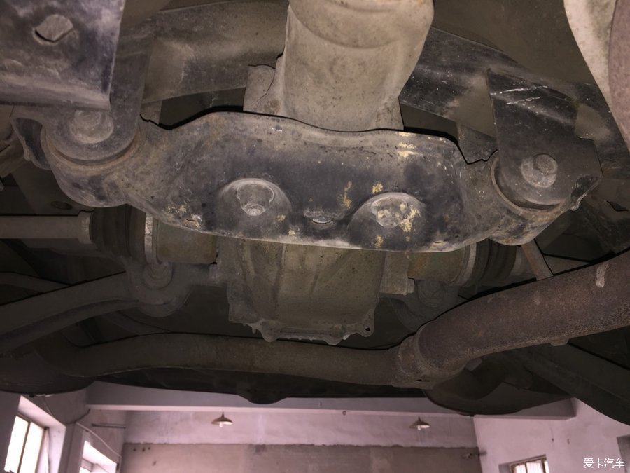

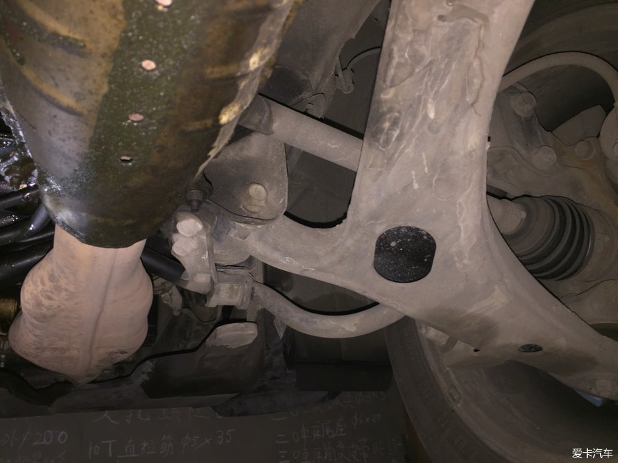

检查所有油液,地盘部件,有无改装,结果确实不错,就这两项问题,地盘非常规矩,所有橡胶件没有老化迹象,没有拖地,没有泄露,排气喷水,不烧机油,变速箱跳档,手动模式,拨片,完好!
底盘铝合金件大家就别想了,全钢制,啥车前双活塞后单活塞,还算不错
试车体会我还是多开开在写吧
来自 爱卡iPhone版 发表于 2016-03-04 23:44    IP属地:未知
就是这个防尘套损坏,里边的油都被甩出来了,必须及时更换,否则进了沙子半轴不保啊!
