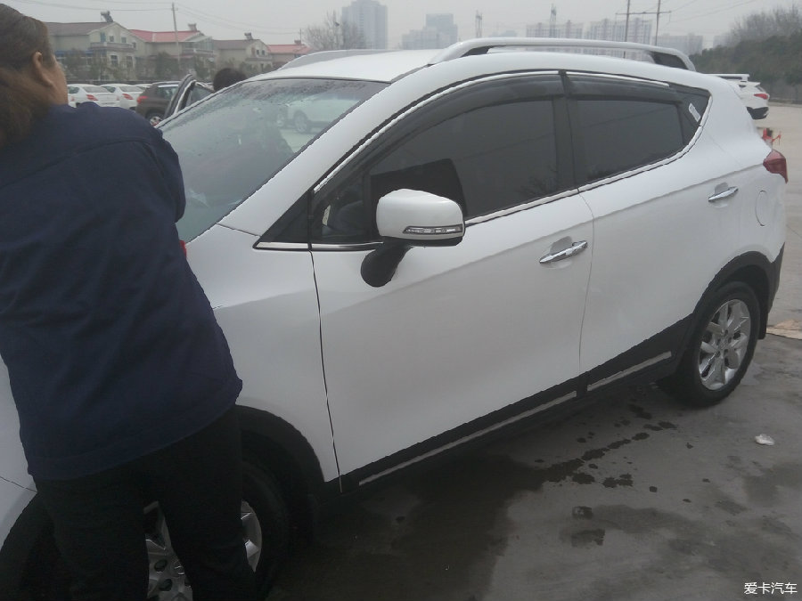

昨天朋友借车子说要相亲,可以啊借给你,可是“三儿”回来时我就蒙了,油耗突然攀升,什么情况?不过毕竟对车辆还是挺熟悉的所以决定自己进行一些检查

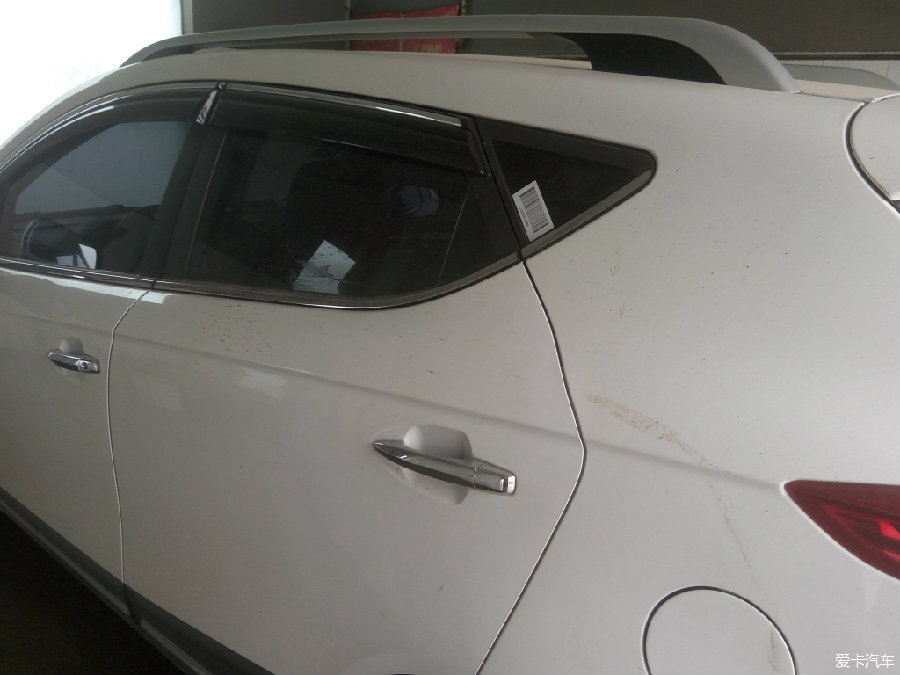

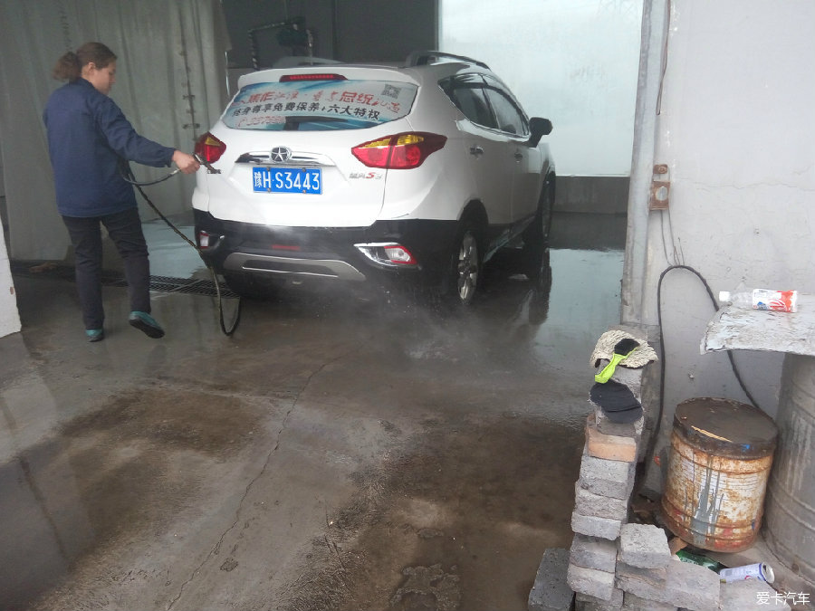

先把“三儿”做个清洗漂漂亮亮的沐浴

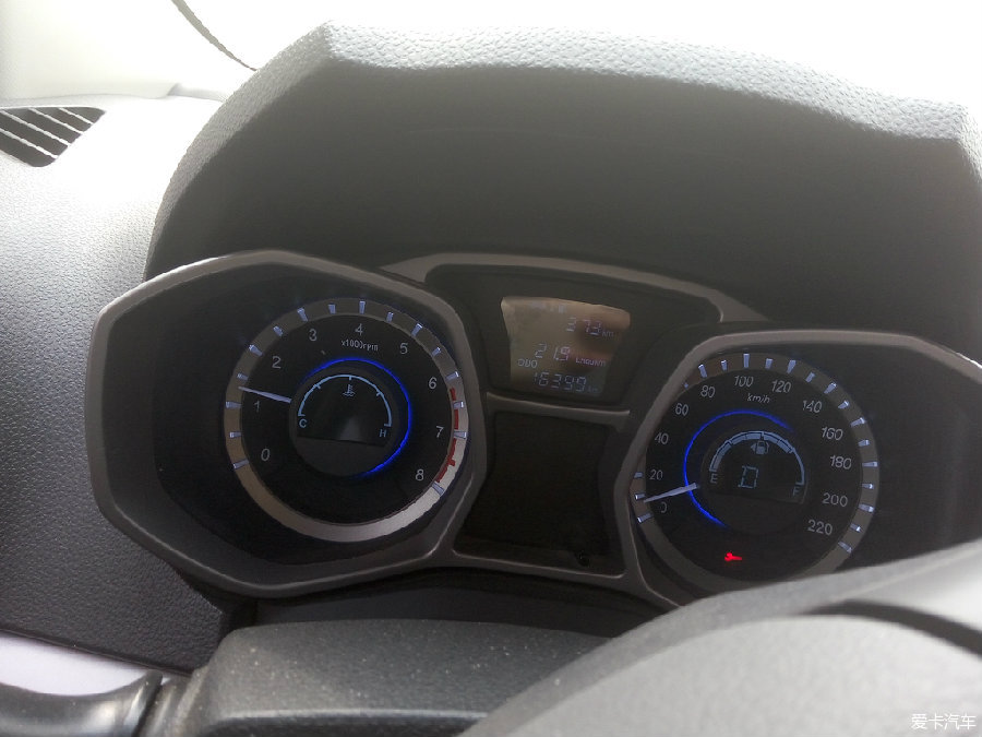

我的心啊,这个油耗又加了几回油啊?21.9!!!
这朋友是什么情况?发动机一直在4千转以上吗?

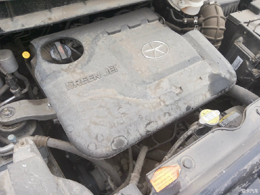

赶快看看发动机吧

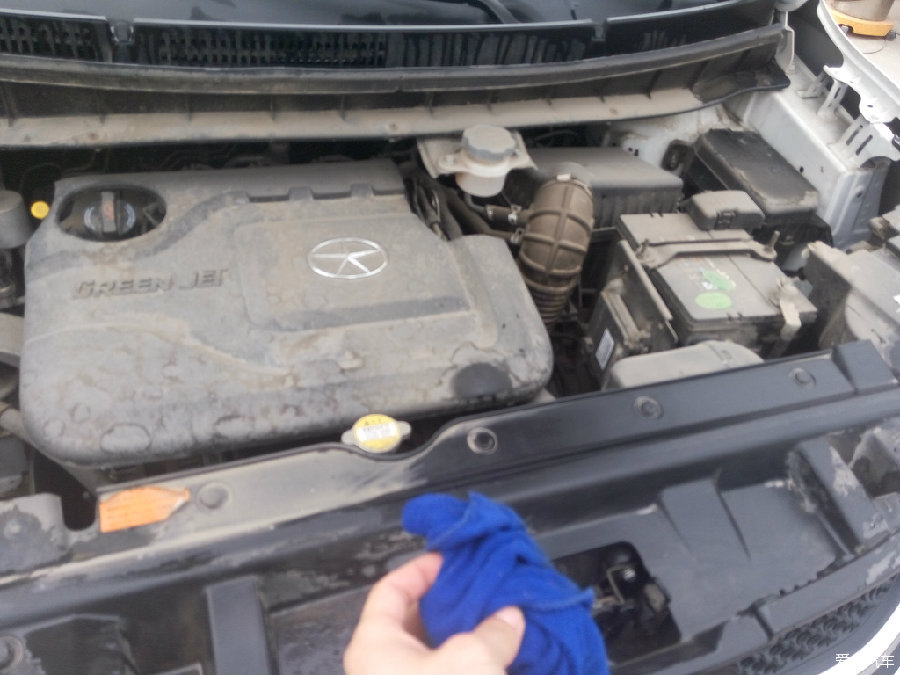

这是开着三儿趟水了啊,看看这斑斑点点的,再看看这灰尘,内心无数神兽跑过,对于我这双子座有洁癖的人是绝对不能忍的!
一点点拂去你的尘土,安慰的是我的心灵与你的心脏

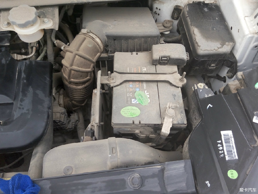

又是无数的神兽跑过,但是大家有没有给自己的爱车清洗过心脏呢?下边我给他家分享些我的心得吧,前提是别拿水枪直接呲那样会导致电器短路或烧毁。
擦拭电瓶时要注意,在没有去掉摸一个接触点时千万别让负极搭铁这样会烧坏某些电子产品,湿毛巾不要擦拭负极,可那干毛巾擦拭。

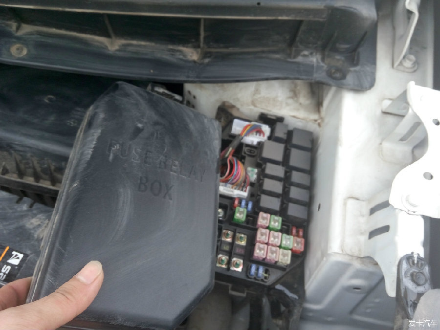

得赶紧看看保险有没有问题
还好三儿的“神经控制器”密封的还是蛮好的,任何车子只要这里进水候那觉得所有电器换一边

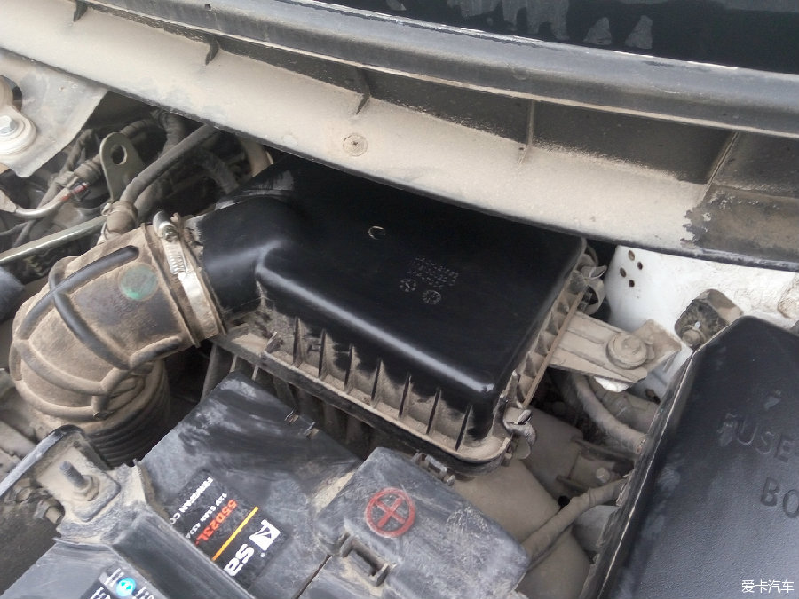

这个事空气滤清,这里一般密封也挺好的,要是这里能进水潮湿的话那你的进气道,节气门、气缸那一定都进水了,而且发动机积碳成倍增加。燃油雾化不充分就会使油耗急速飙升。

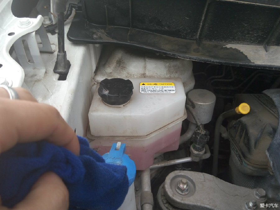

每次打开机盖不要总是擦擦就好了,多注意下各个油液够不够需不需要添加,我的刹车油刚好在MAX线不用加哦
冷却液前天刚加的不少,冷却液少回事发动机温度升高,发动机温度比正常工作温度高油耗就会增加

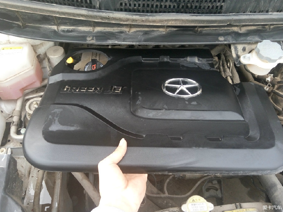

清洗发动机舱不是只擦干净外表塑料件就可以的,还要看发动机的各个线的卡扣有没有松动,三儿的发动机盖是很好取的,向上一掰就下来就是扣回去的时候要对准了再拍,别一下子拍碎了。

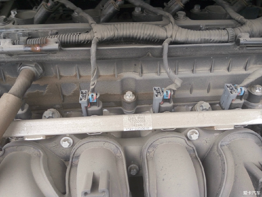

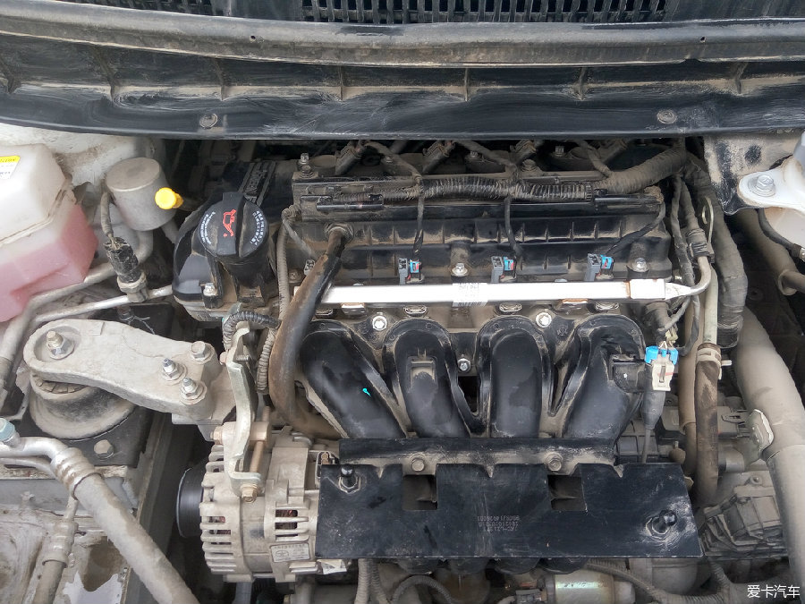

盖板拿掉之后主要就是检查一下点火插口有没有松动,气缸盖没有没油渍,有油渍那就说明缸盖可能密封不好,
很干净就是有点灰尘和水渍,另外需要看看机油尺,抽出机油尺看看机油少不少,把机油尺上的油滴在一张面巾纸上,看看机油里的杂质多不多需不需要更换

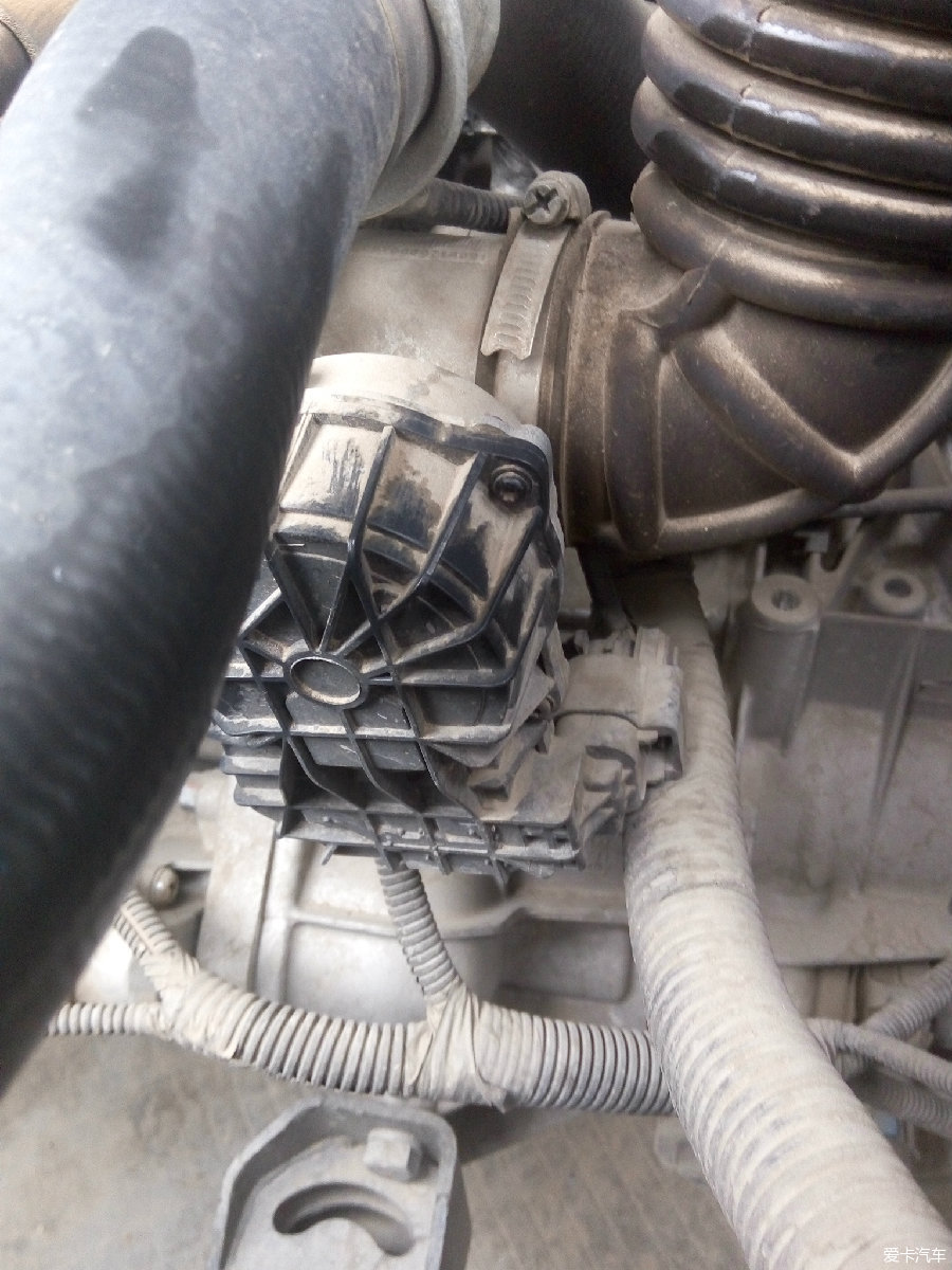

这个就是三儿的咽喉“电子节气门”,检查插口有没有松动,与空气滤清的借口有没有松动

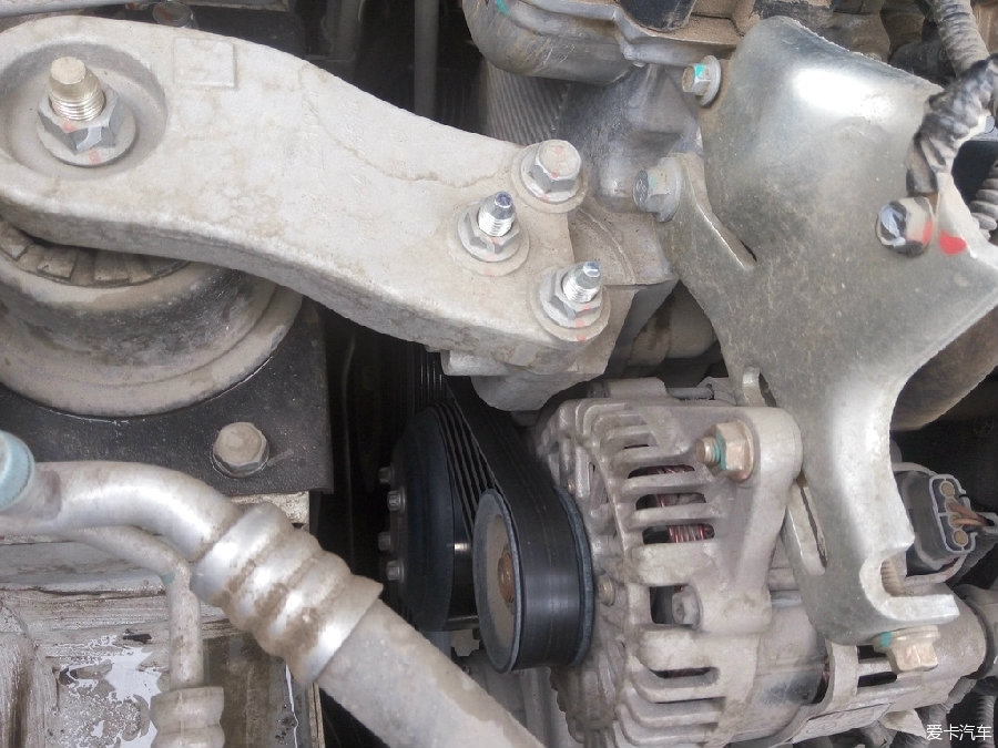

检查皮带,皮带的检查主要是看有没有破损,松紧度,皮带太紧在发动机工作室容易断掉,太松又会影响发动机的动力输出,所以一般皮带要达到手按上去感觉很硬但是会在按压时有一定程度的变形,这个就要看自己的判断了,还有一个小妙招“有的车辆在冷车启动后皮带会滋滋滋响,你可以拿点水浇在皮带上,这样皮带就会不响了,老师傅教的哦”

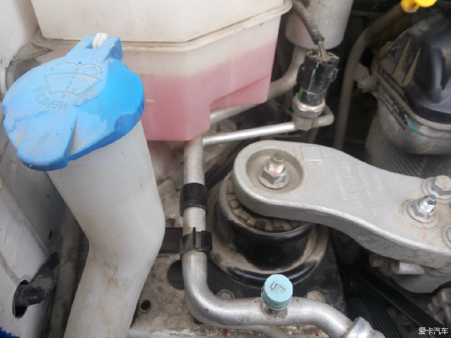

检查看空调的高压管和低压管有没有破损,怎么区分高压管和低压管呢?很简单,1看:相对粗点的是低压管细点的是高压管。2摸:高压管由于压力大所以压缩机工作时高压管会发热,低压管会很凉。
