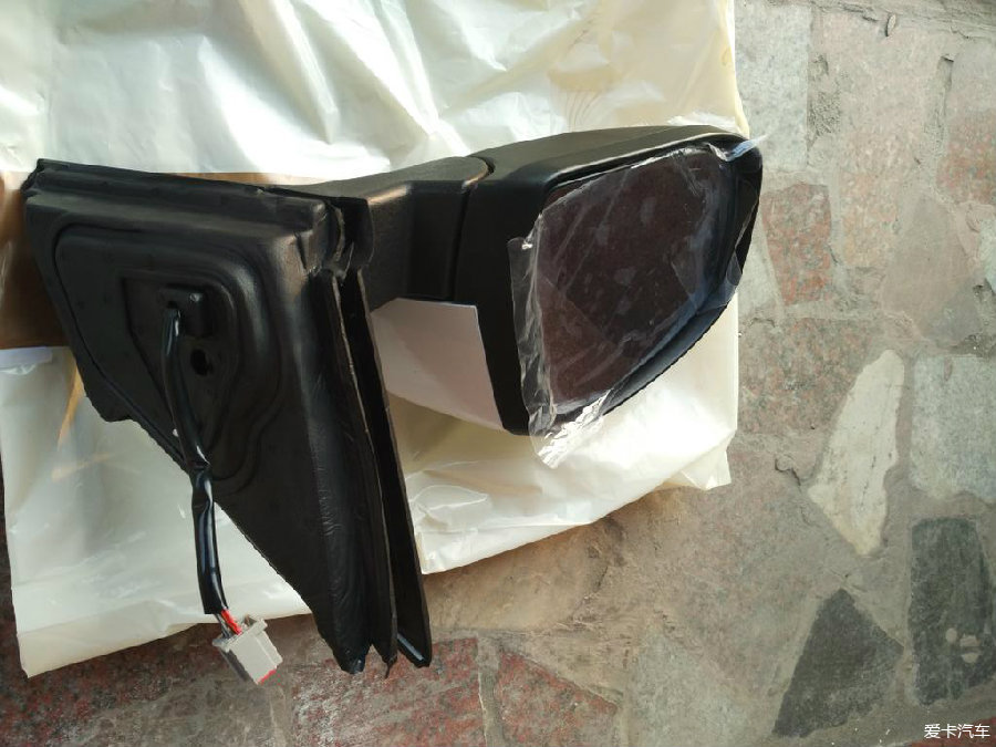

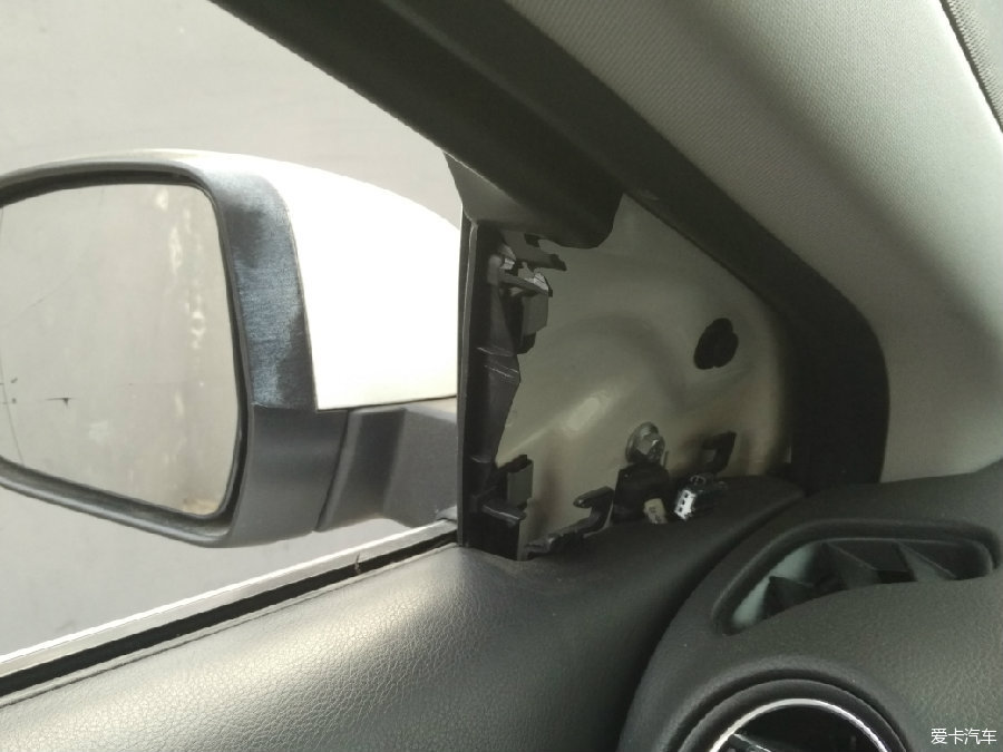

本人2012年的致胜200GTDI豪华,目前行驶五万公里。不小心把左前后视镜碰坏,而且比较严重,自己这叫个懊恼。4s店更换估计又要千八百元吧。车上观察好久,思考良久,又到网上查了许久,感觉直接购买一个新的后视镜应该是最佳解决方案。

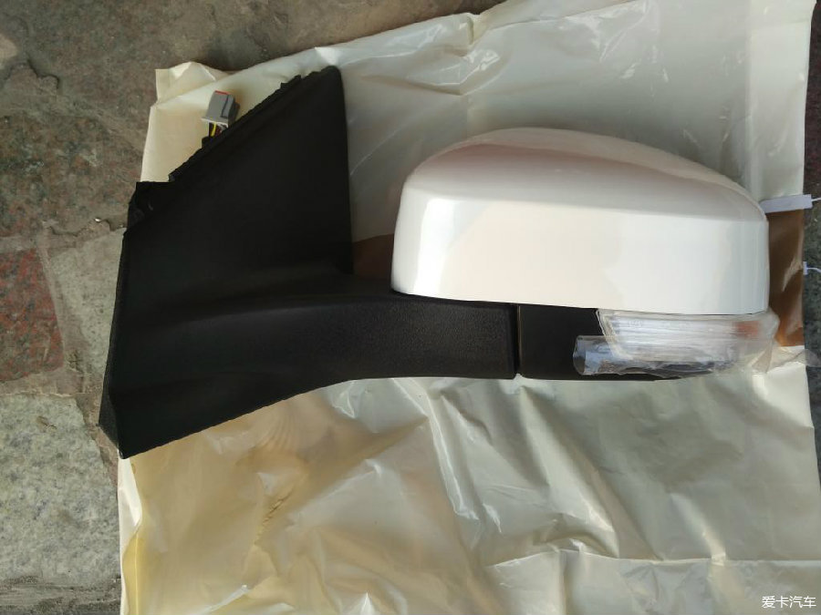

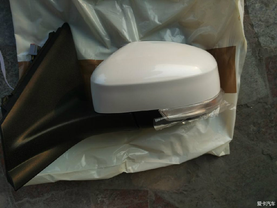

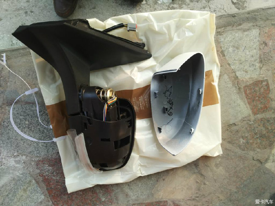

        经反复考查,在某宝上选择了一款产品,卖家说是原厂配件,而且再加几十元就可以喷上与车型匹配的漆。总体花费四百元。直接快递邮到。中间过程有些小偏差,第一次邮来的产品,漆的颜色不对,我的车是珍珠白,他给喷的是珠光白。赶紧与商家联系,商家服务还是不错,又重新给喷了一个珍珠白后盖邮来,咱也是良民,把那个喷错漆的后盖给快递回去。
        总体看这个在网上购买的后视镜质量不错,咱也仔细进行了比较,感觉与原厂配件无差异。

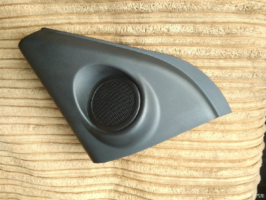

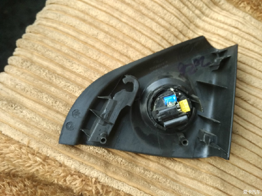

        更换过程总体说有点难度,但难度不是很大。关键是要拆两个配件,一是前门玻璃里角的那个带喇叭的盖,二是拆前门扣板。
        首先说拆卸玻璃里角的那个小盖,拆这个小盖相对容易些,用小撬板(银行卡之类的也可)慢慢撬开,适当用力往外拉即可。
       关于这个盖的结构大家仔细观察照片就可明白。

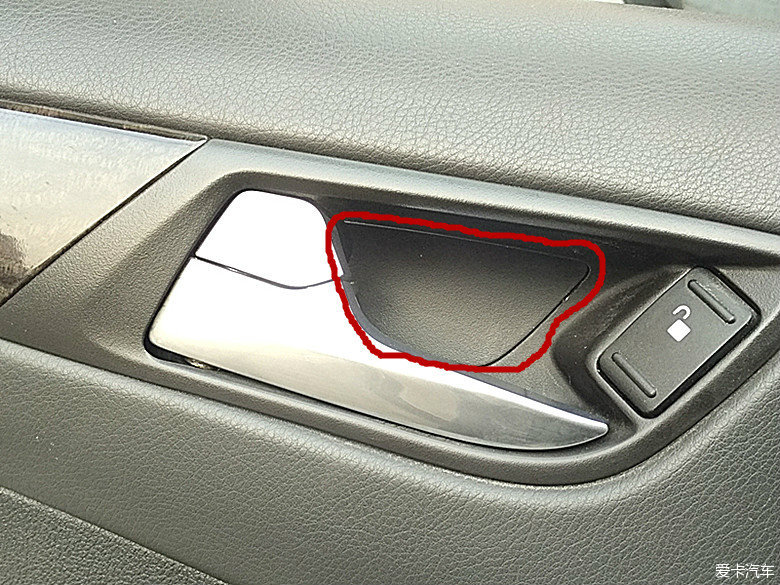

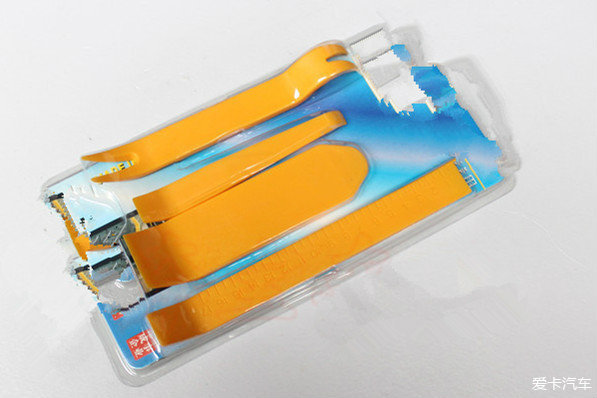

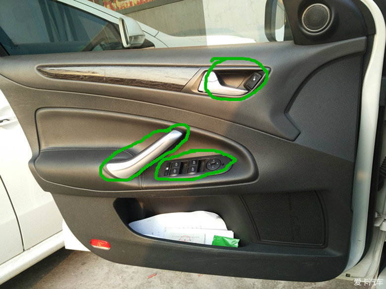

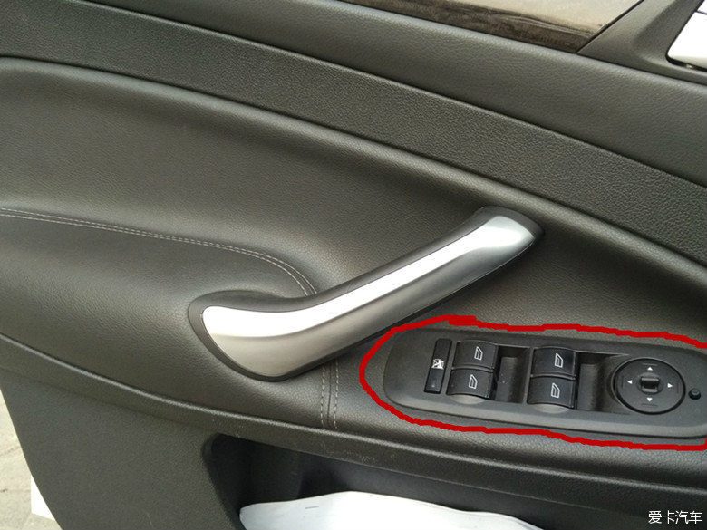

        关于前门扣板的拆卸,多少有些难度,主要是要有可手工具,确切地说要有塑料撬板,当然用尖的工具,比如尖的改锥也可以,主要是怕把门板撬坏,所以最好要用塑料撬板。

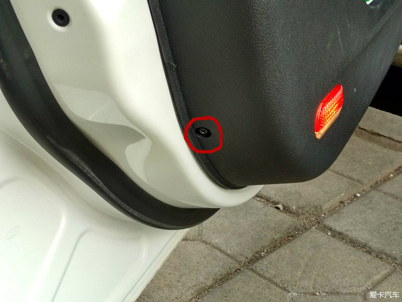

        拆卸的关键点有两处,一个是门的内抠手里面有个小挡板,另一个是门的内扶手上的饰板,慢慢撬开即可,撬开这两处是更换的最难点,即要撬开,还不能损坏内饰。撬开后里面各有一个螺丝,把螺丝取下。再把门板侧面的螺丝全部取下,从门板下侧上台,即可卸下前门内饰板了。
      工具:
内饰版要拆的几个位置
细部照片
最后是内饰版左右和底部的六个螺丝,下面是其中的一个
[img][/img]

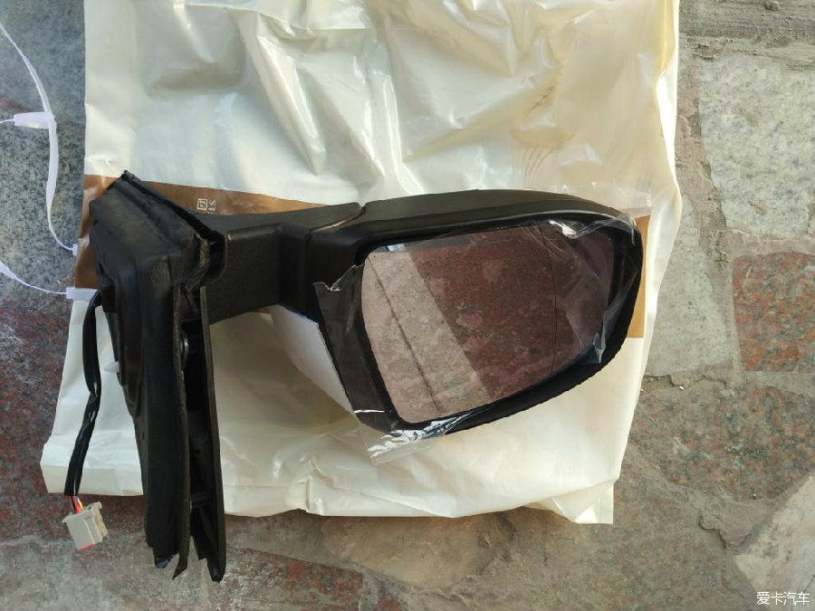

        拆开后拨掉玻璃升降开关里面的电线接口,拨掉倒车镜的电线接口。这时更换倒车镜就简单了,然后反向安装就可以了,没有任何难度。到此更换倒车镜全部完成。下面是更换后所拍的照片。呵呵,看着自己的劳动成果心里真的高兴!
