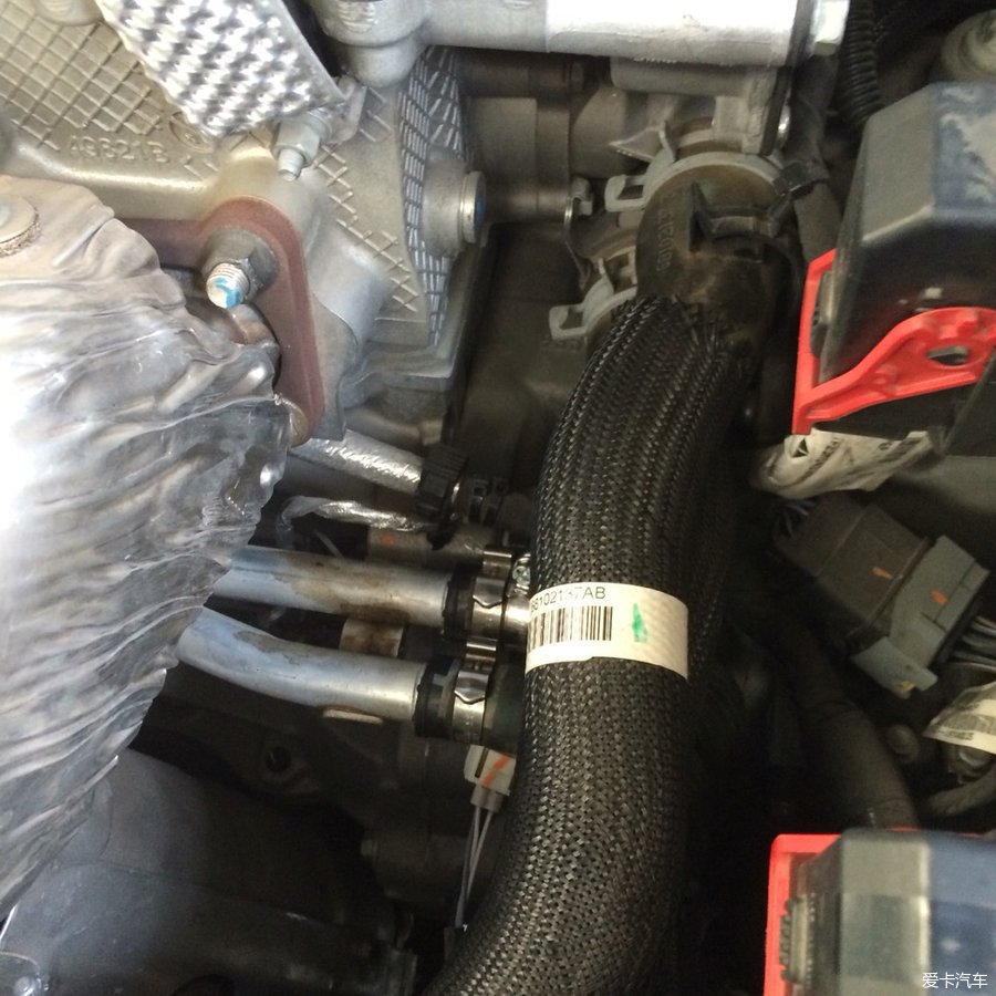

加玻璃水的时候发现有两根管子接头有水渍或者油渍!

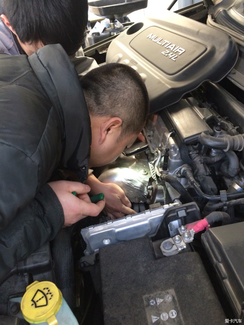

汇杰的纪工,人很好,认真并且技术又让人绝对放心!
检查下来就是车载电脑左侧的两个防冻液的橡胶管接头卡箍松了!

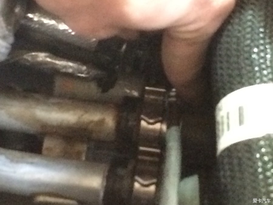

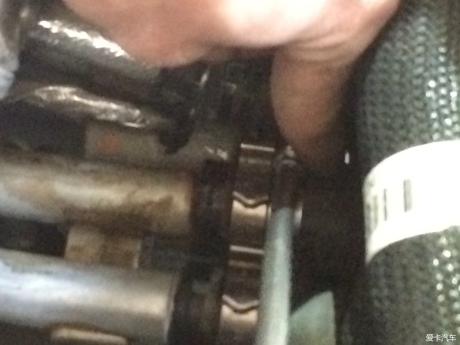

原厂的是那种一捏卡住的,一般就第一次的效果最好,之前管子拆过一次,所以密封性就下降了!再加一个螺丝紧固的更保险!大家谁要是也有类似的情况可以参考一下!

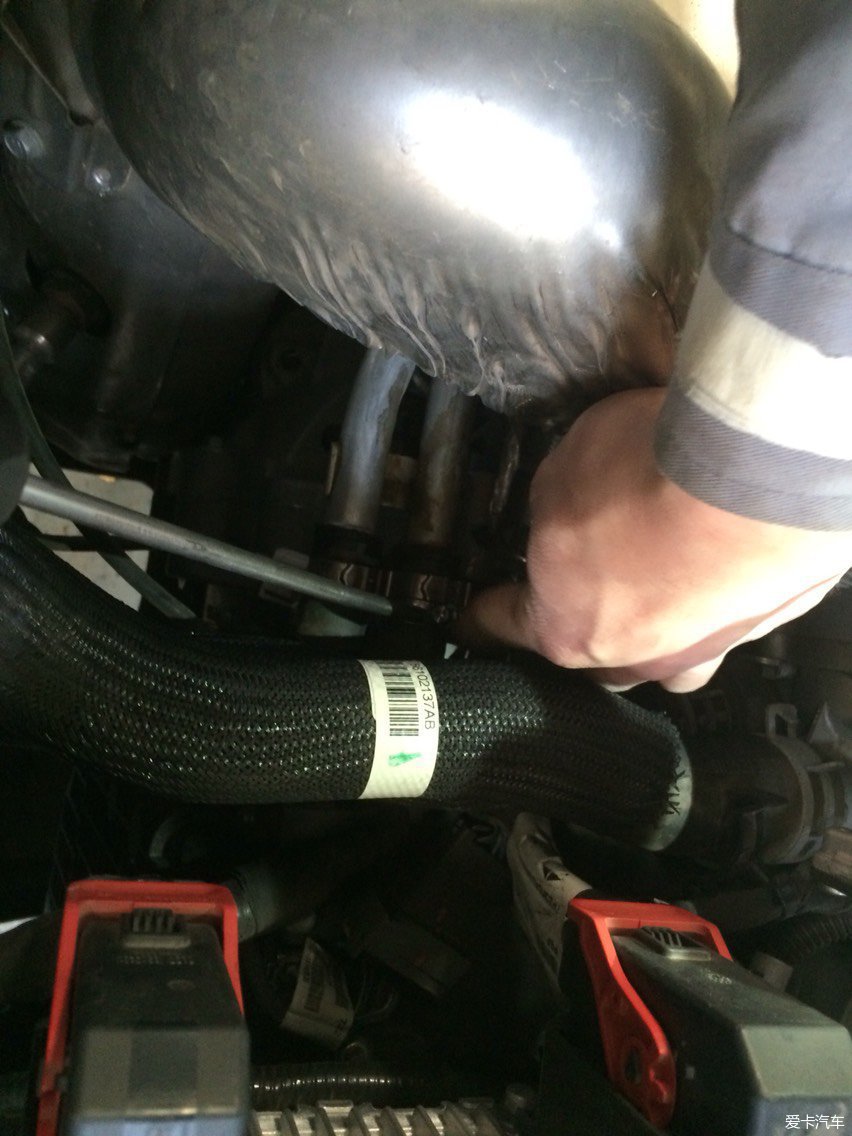

拧啊拧啊……
紧固好啦……下次保养再复查!汇杰的活,让人踏实!放心!
