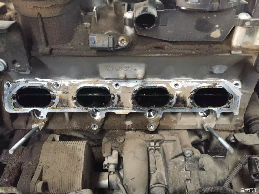

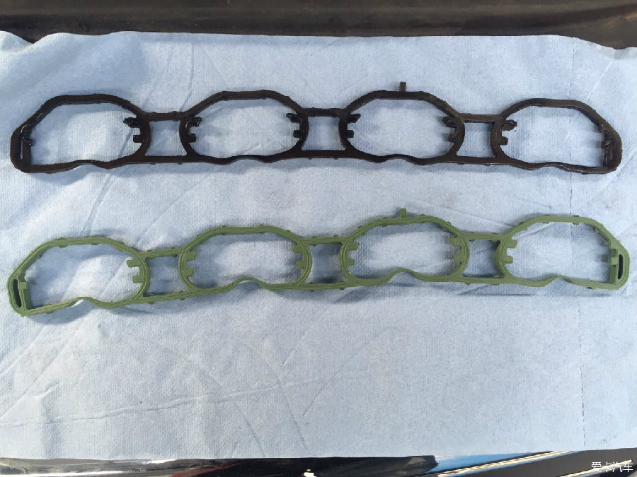

家里父亲退下来的迈腾B6,一直4S店保养,最近不知道怎么了一直小问题不断,早上凉车启动发动机抖的厉害,在网上查询发现这款车的问题很多,随后就开车去4S店检查说是我车的油水分离器分离失效导致的以上故障,然后就换了油水分离器,随后告知我问题解决了,开了几日后发现原来问题又出现了,随后再去4S店理论,检查发现说是3缸失火,需要更换3缸点火线圈,同意换,这次出店后开了能有多半个月吧,问题再次出现,恼火的我直接找到4S店售后经理,一番理论检查后,告知我需要更换火花塞,我就骂娘了,车直接开回家去了,就这样开了一段时间,后来再一次聚餐过程中朋友介绍到我们渭南市一家修理厂去检查,这不检查不知道一检查更恼火了,修理厂师傅检查完以后告知我,抖动原因其实就是因为进气歧管密封圈老化变形造成进气歧管漏气所致,我当时就晕了~~~

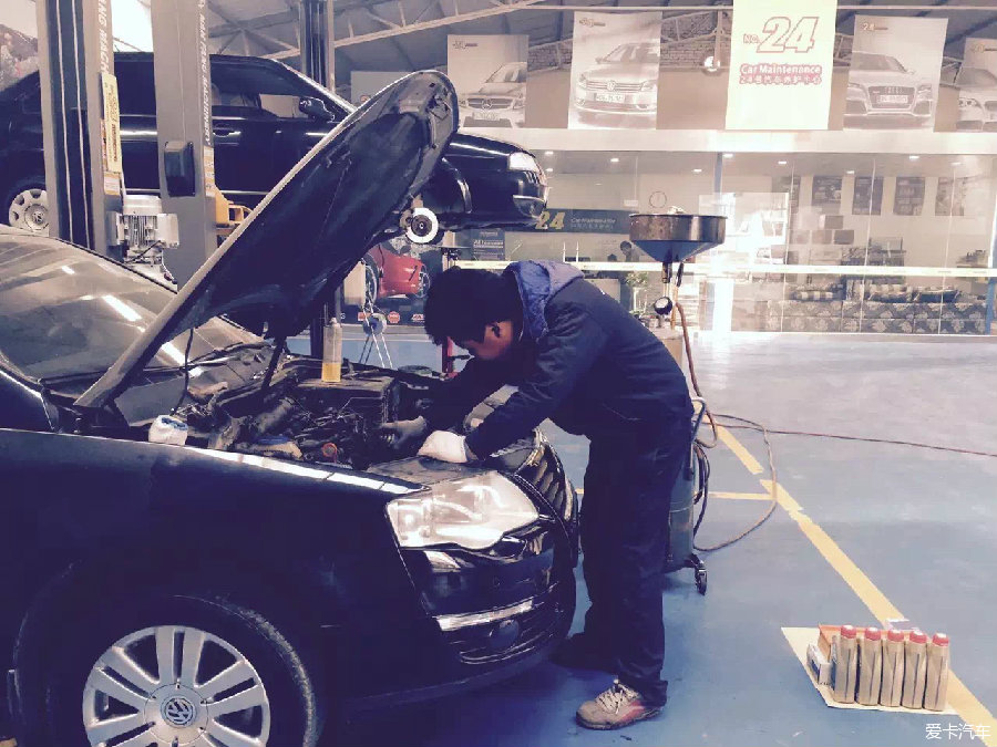

师傅干活很认真,有问必答
师傅在清洗剂喷进气歧管密封位置,从这找到了问题的本质,解决了我的心头烦恼
就是这个密封圈害的我花了不少冤枉钱

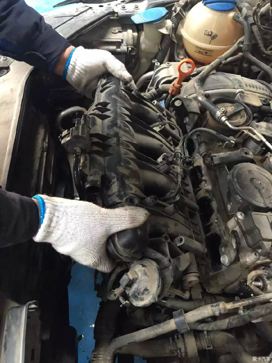

师傅在拆进气歧管

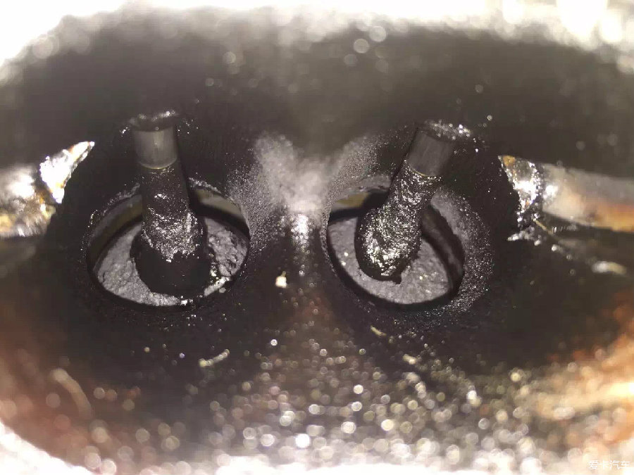

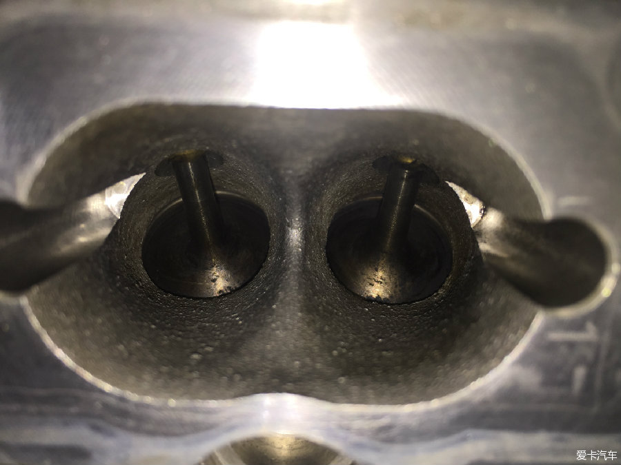

打开后就下面的壮举,师傅建议清洗积碳,积碳太多,也是造成发动抖动的原因
脏啊

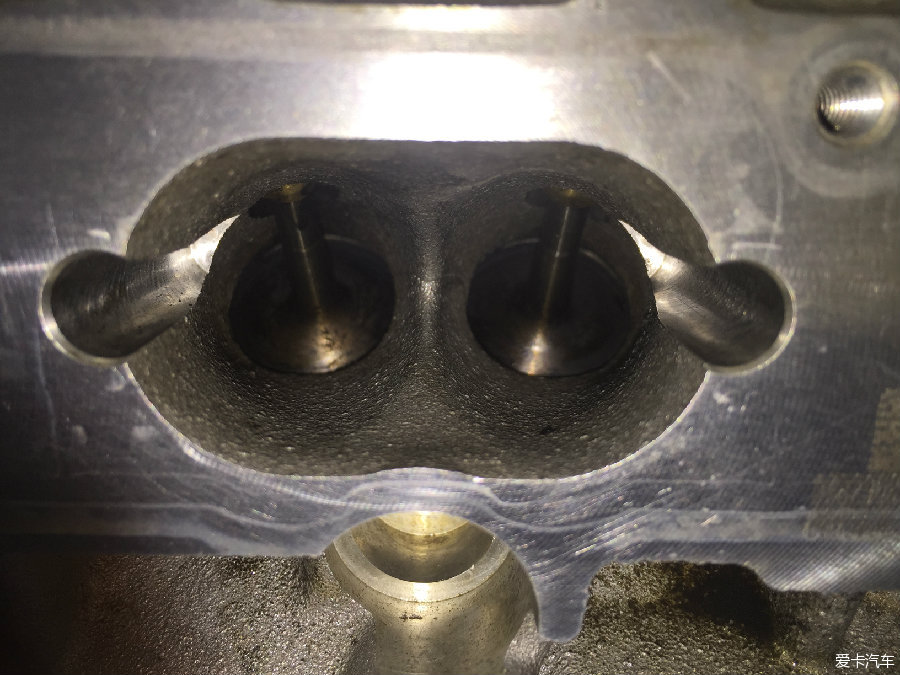

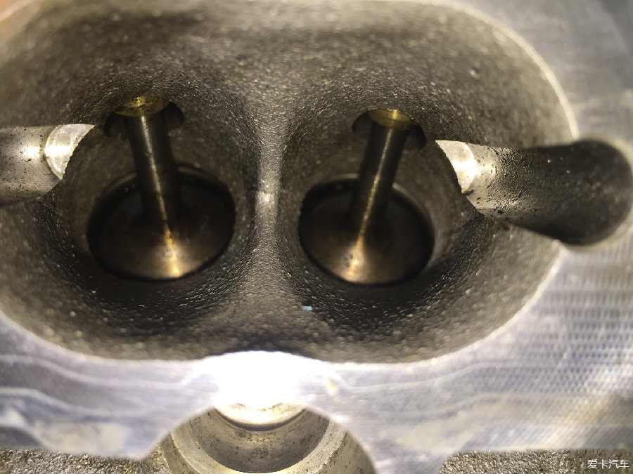

清洗后,确实是干净了不少
最后要说的,试车问题抖动没有了,发帖前车已经开了一个月了,再也没出现早上凉车着车抖动等问题,或小钱办大事,良心企业呀

怎么清洗的积炭啊?

那你就拿清洗剂跟我图片里面的师傅喷的位置试试

其实自己也能洗,不过换密封圈就要去修理店了,那个太麻烦。
拆进气歧管比较麻烦,喷油嘴拔出来后,喷油嘴密封圈容易坏

怎么清洗的积炭啊?
师傅清洗的,看起来很专业的样子,清洗完效果很明显
