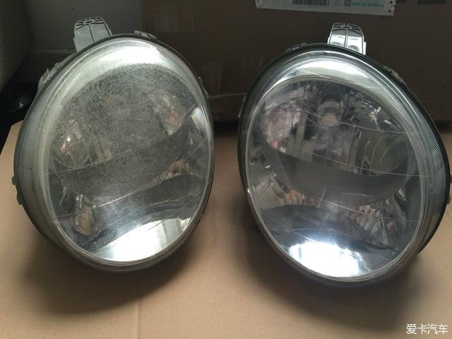

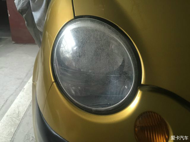

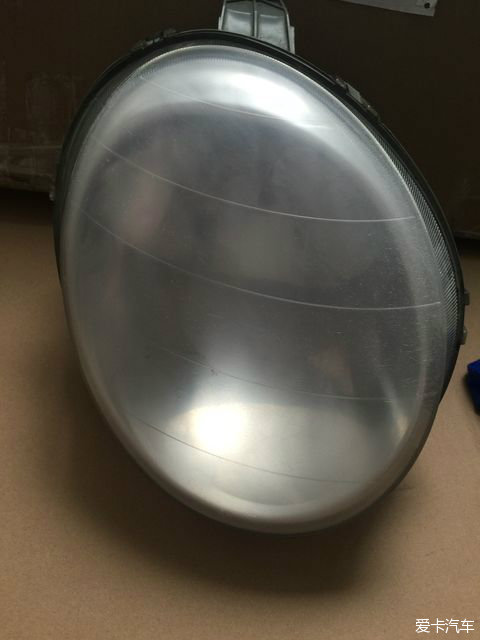

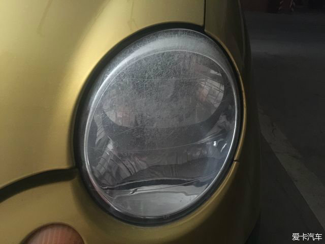

爱车9年了,双眼已有了严重的“白内障”
不仅严重影响了它的美观,同时灯光以大不如前。虽然某宝上一个灯罩不到20元,但本人不愿意更换掉原车的,它9年了没有变色发黄,质量还不错,另一个是拆卸灯罩难度不小。

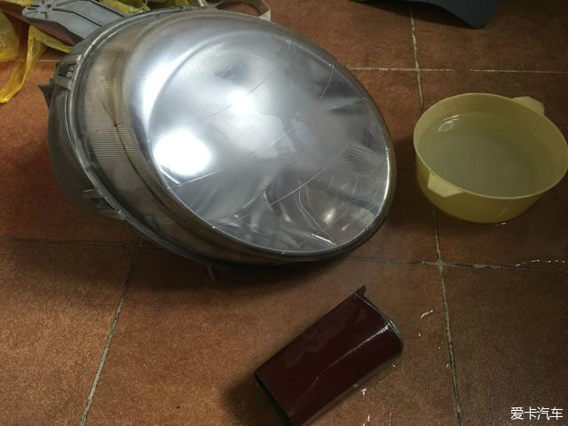

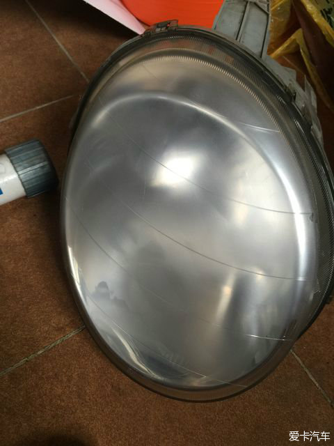

所用材料为360、400、1000、2000目水沙,和一瓶汽车大灯修复剂。这是400目沙过后。用时十多分钟,到第二个灯时,我先用360的沙头一道,沙掉划痕就快多了。
这是用1000目沙沙过后
这是用2000目沙沙过后
这是沙完放干后

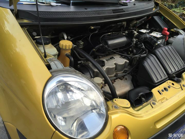

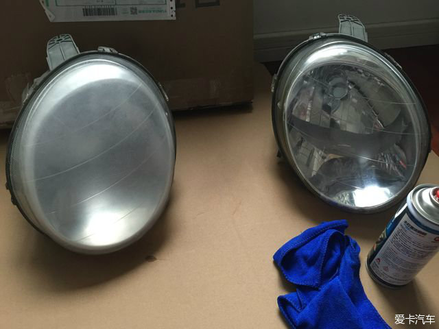

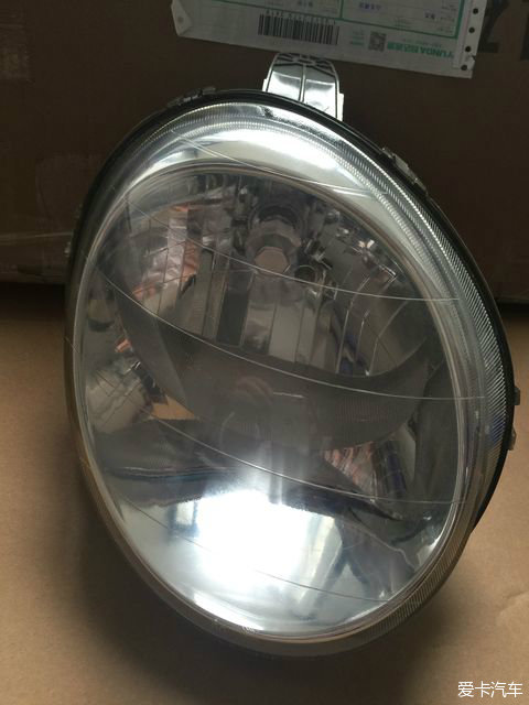

这是喷了大灯修复剂后,这是一个让人兴奋不已的时刻。当喷上去时立见影就能看到效果,新灯也不过如此呀!
这是处理前后的对比
这是沙完还未喷前和喷后的对比。右下角是大灯修复剂。处理一个灯大约十来分钟,却让9年的爱车“白内障”清澈透亮。

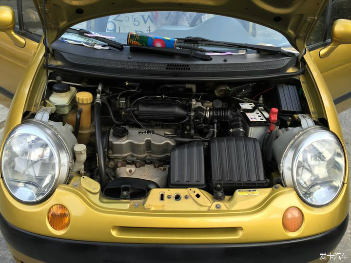

借为个机会把发动机仓也来了个全面清理。

请问老师,目水砂,是什么材质的,是纸的???还是布的?修复剂??可以透露一下品牌吗???还有你的机器仓是如何清理的???学生在这里跪谢老师了??

就是水砂纸,修复剂某宝上有,发动机仓用发动机清洗剂,喷的那种洗的。

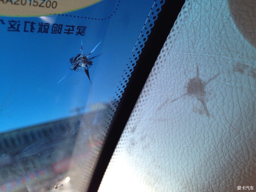

乐驰前挡挂彩了,黄豆粒大小,周边放射线五条,可以打孔吗?自己打可以吗?
发表于 2016-03-26 20:20    IP属地:未知
引用 送福至 于 16-03-25 09:52 发表的回复
不用打孔,买玻璃修复液可直接修复,某宝有卖
