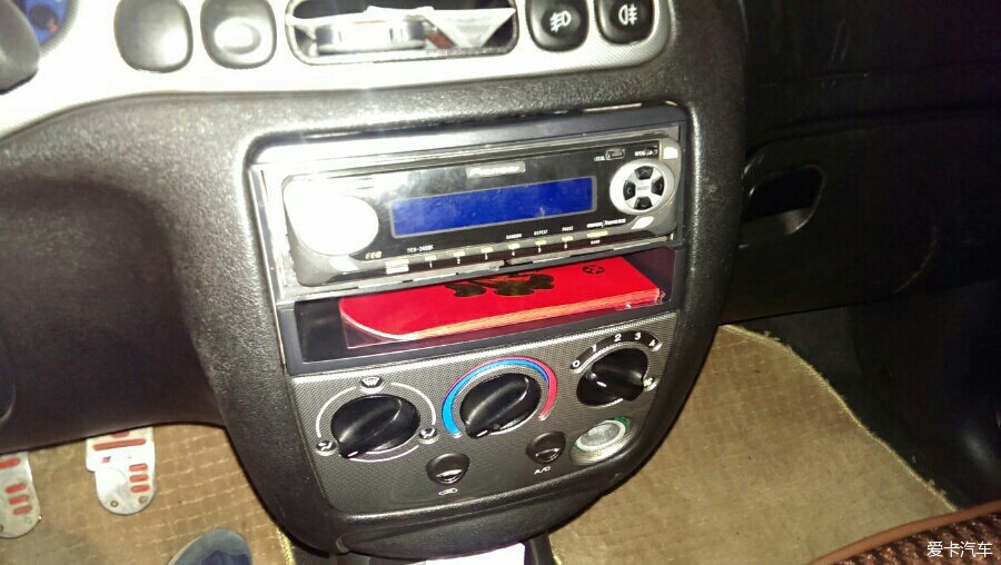

改装后的CD机。网购的CD机是先锋老机子,内部电子零件用料很好,现代的机子很难找到如此亮声,专门找老机子。
淘宝购买的角码两个,在淘宝里搜索角码就有。

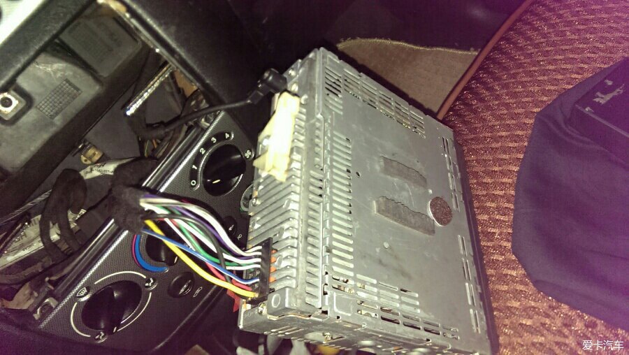

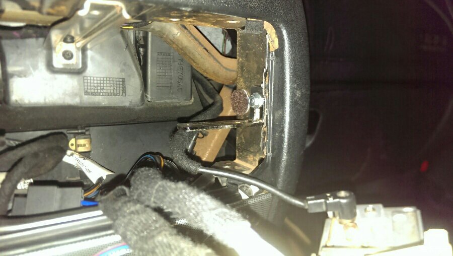

角码安装在内框的左右两边,机框两边刚好有两个孔,注意选合适的螺丝。作用是托起CD机的前端受力点。其实说不定还有其他的更好的方法可用。

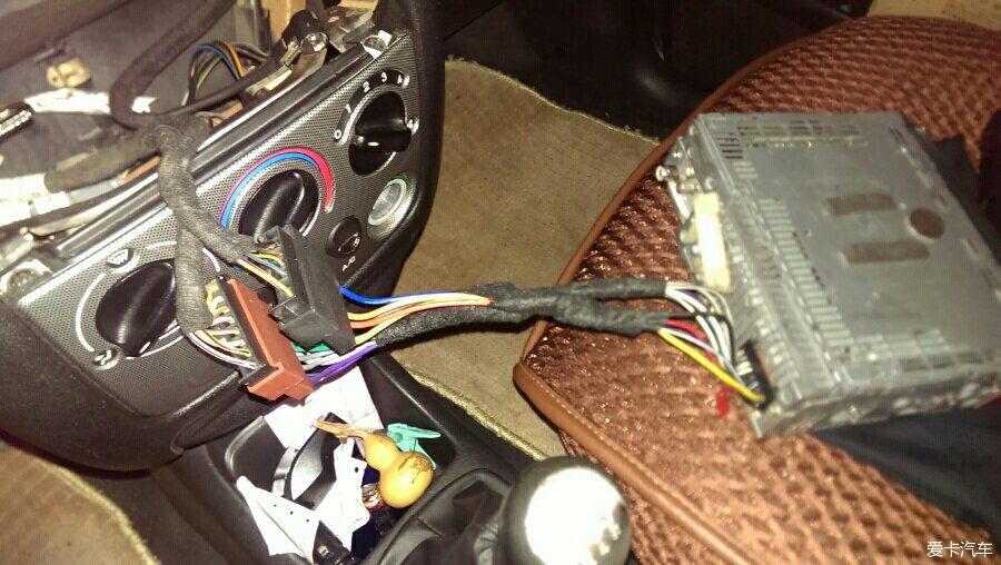

不用剪原车的CD线。收音机转换插头已经插上。黑色线束胶布右边是CD机原机的尾线,左边插头是网购的转换插头。

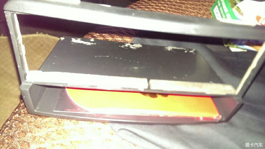

网购的边框,老友介绍的改装方法,框子是专门为03--06老嘉年华改装制造的。淘宝搜索老嘉年华音响改装。

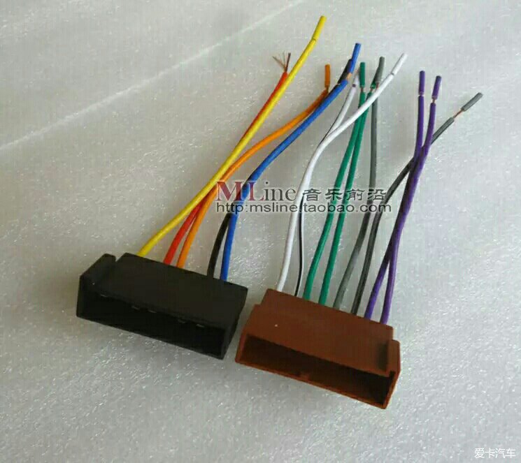

网购的转换插。接CD机尾线用。
网购收音机转换插头。

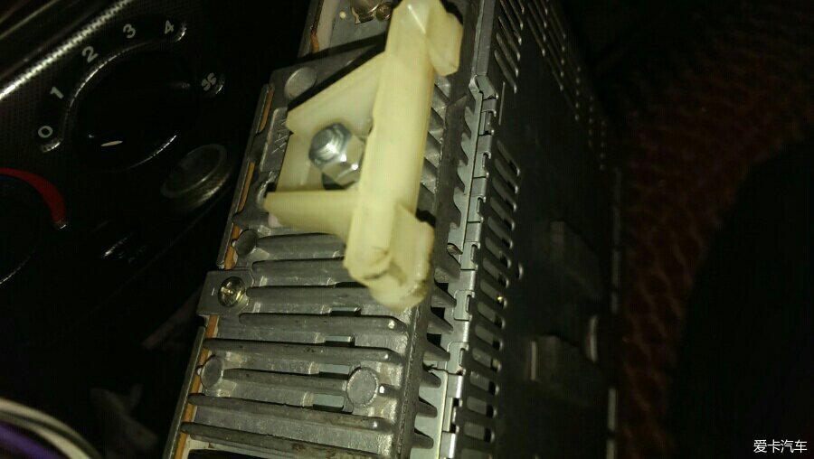

原车CD机拆下的固定卡扣。卡扣肯定不合适,需制作一个连接。一般CD 机后边中间位置都有一个螺丝孔,拿着机子到维修店找几个合适的螺丝。用一小片牢固的槊料调整位置钻两个孔制作卡扣和机子的连接。总之能挂住机子后边受力就行。

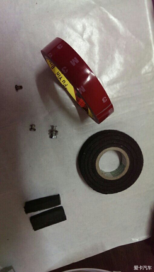

边框两边底部左右两边各粘一条海绵,海绵是从修车厂师傅给的一大块,自己裁成很多小块粘在各个部位,作用是防止机子移位和碰撞产生敲击声音。

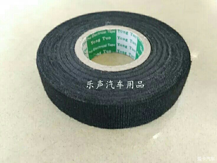

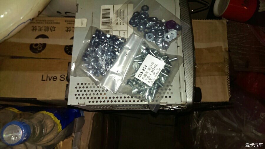

买角码一起买的螺丝好多,还需要找线束胶布,双面3M胶布,一种较硬的海绵(不知叫什么名称)。机子总共花费340元以下。

长条海绵填充框子和机子之间的缝隙。
线束胶布
小螺丝是电器维修店找的合适机子后边的螺丝孔,大点的螺丝是家里找的合适槊料卡扣。3M胶布。黑色长条是修车店找的海绵。

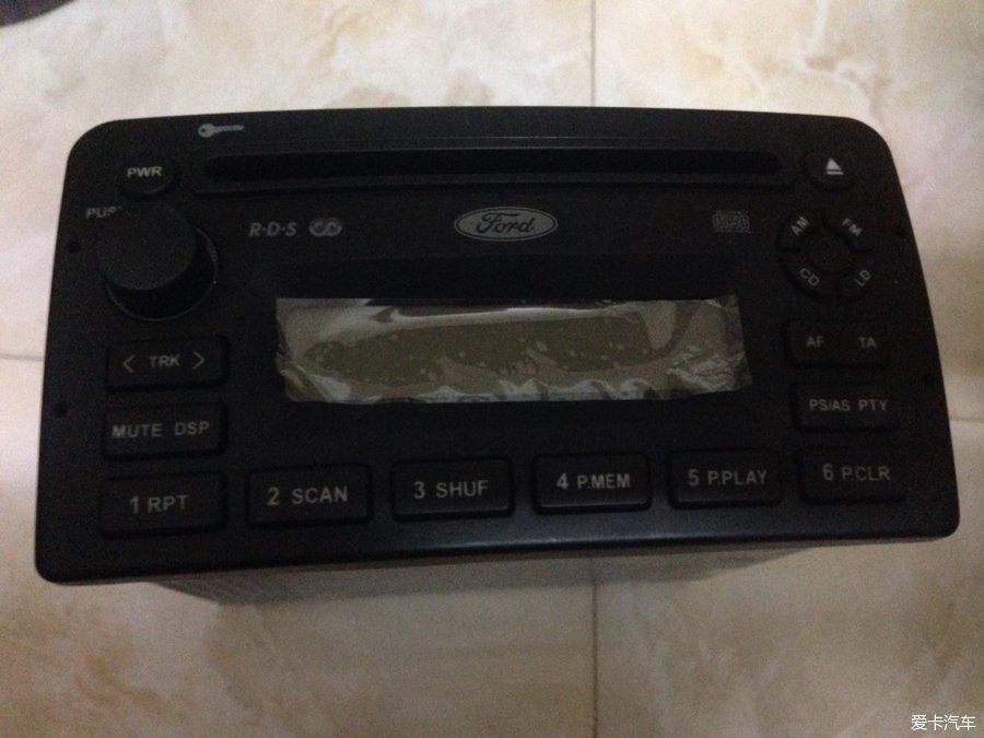

原机还在吗

引用 行狐 于 2016-02-25 08:37:02 发表的回复
原机还在吗
在,按键不太好用有接触不良现象应该好处理。后面的卡扣被我拆了没有受力点。
发表于 2016-02-25 09:44    IP属地:未知
引用 Luckystrike9 于 2016-2-25 09:38 发表的回复
我现在用的和你的一样,也是为了cd后来串换的。但是cd基本也坏了。坛子里有很多需要这个的。不要扔掉,会有人需要的。
