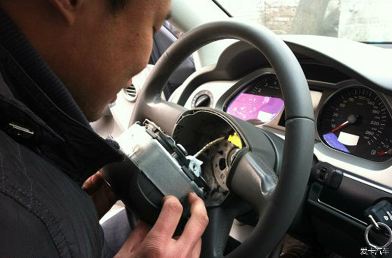

爱车陪我有四个春夏秋冬了,在四年里没有给我找过麻烦,各方面都感觉不错的,真心喜欢A6L,觉得有A6L是值得的,决不后悔的。就是有一点点的小缺憾,就是觉得方向盘上比较干净,就是没有装饰品,老早就想改装方向盘的想法,但一直也没实施,因为怕改装后。会不安全滴,所以就没有改装方向盘的。可是前几天在论坛里,看到很多车友都对方向盘做了改装,挺好滴。我的心就痒痒滴!决定改装方向盘。(线路是原装位的肯定没问题,都是原装位的,线路不用动)上图哈!
以前的方向盘!光秃秃的,是在不爽!
自己贴的!呵呵
准备开工了!!!
先把气囊拿下来!
当时很紧张,生怕气囊爆了!
庐山真面目啊!

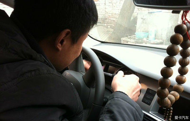

发表于 2016-02-19 12:55    IP属地:未知
开始安装了!!!
CD信息!
哈哈!!数字时速表也出来了!
搞定了!!
大功告成!!!!
装上之后!还不能用!必须要电脑匹配一下,也就是改几个代码!!
