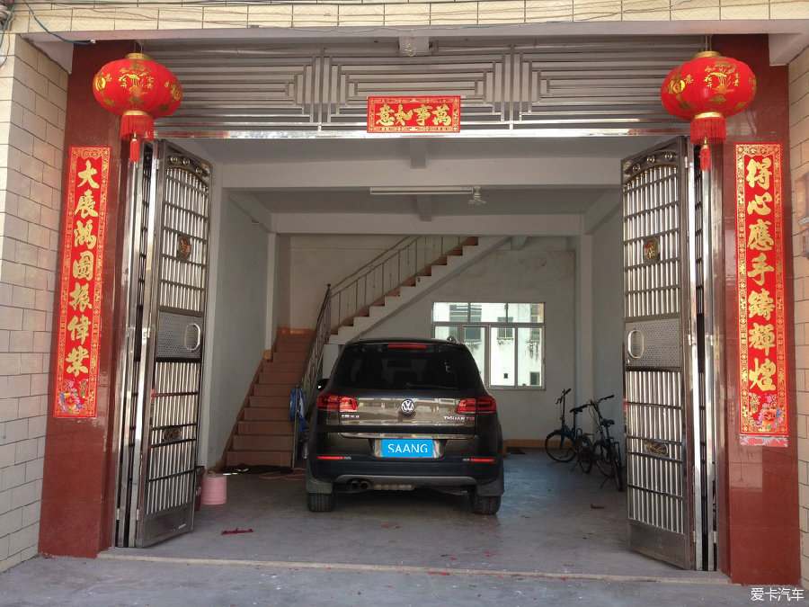

    春节我们全家开途观回梅州家过年,烟花炮竹热闹了好几天。2月10日外面下着小雨我闲着没事干,我家房子一楼刚好能放车;有灯、有电,正好让我抽空维修和改善一下车子。
地点:停在自家一楼

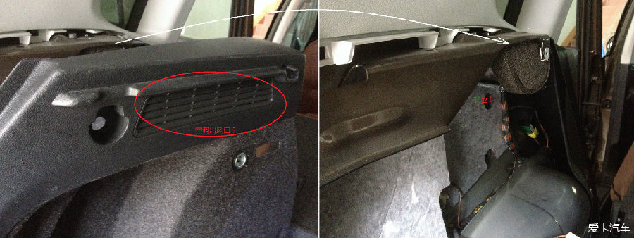

途观的尾箱饰板工整合理,有提供12V电源 – 我平时用来供电给自己买的空气滤清器,而照明灯是卤素灯泡,并非很亮,一翘就能拆出来。
途观的尾箱饰板有个象空调出风口的设计,拆开后一看:“非也”装饰板而已。
我费了好大的劲才将饰板拆开,红色圈中的位置是被我拆坏的。哎,我非专业人士,都是研究着、摸索着去做。这里的设计是需要将饰板提起来,松脱卡扣,而我直接往外拉,将塑料件硬是拉脱。

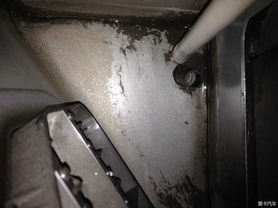

主角来了,图片中白色的天窗的排水管,甩在那一晃一晃,难怪我开车的时候听到尾箱处有杂声,估计是这条天窗排水管松脱了,要看看车体内部结构,雨水有没有排出车外。
原来是天窗的排水管松脱,车子主体有个排水孔,管子与胶塞松脱,导致雨水泄露在尾箱里了,我用毛巾抹了一下,下面都积满了泥粑。这个位置一片漆黑拍照比较困难,我用iPhone启动闪光灯模式拍了好几张,这张才看的清楚。

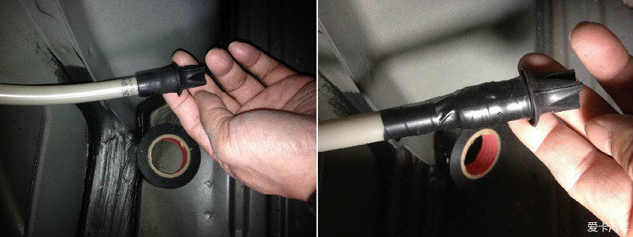

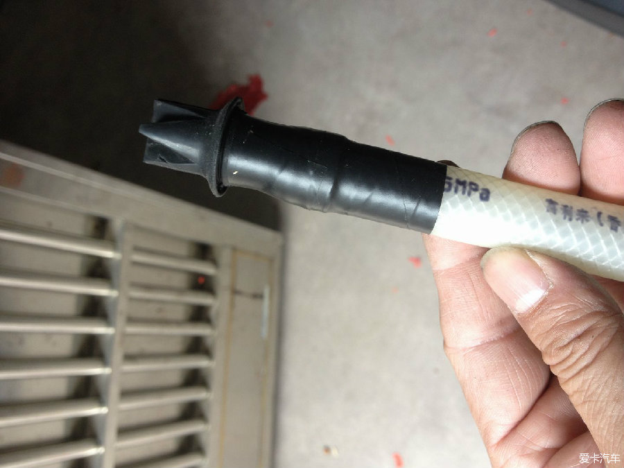

我将胶塞套回管子上,卷上电工胶布防止其再次松脱
“大功告成!?”,我将管子塞回车体的孔位,但我怎样都找不到孔位。用手一摸:杯具呀!悲剧!居然是原车的管子不够长,套入塑料衬套居然不能伸入车体的孔位置,天窗排水的管子还是在那一晃一晃,不能固定。

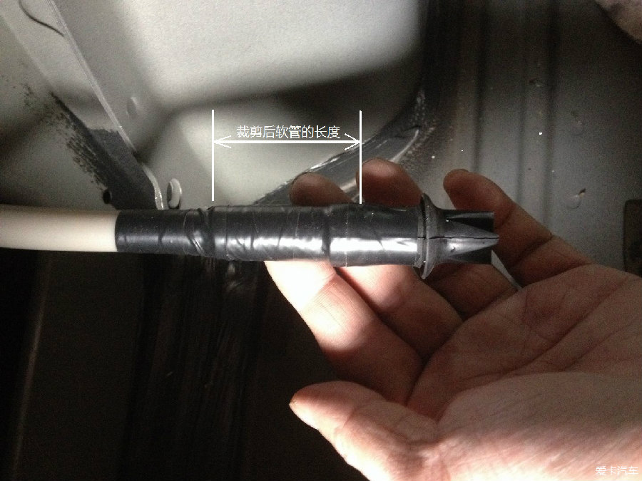

我设计用“软水管”加长原车的雨水排水管
卷上电工胶布防止其再次松脱将其放入车体的排水孔位,再与天窗雨水排水管比划一下长度,裁剪“软水管”长度。
然后将”天窗排水管”套入”家用软管”, 家用软管的另一头套入”胶塞”,这张图片你看懂了吗?就为加长天窗排水管。
这样一来,我就可以将天窗的排水管塞回车体的孔位。
我再多做一步,将天窗排水管固定在车体,避免其晃动松脱和产生杂音,这次真的是大功告成了。

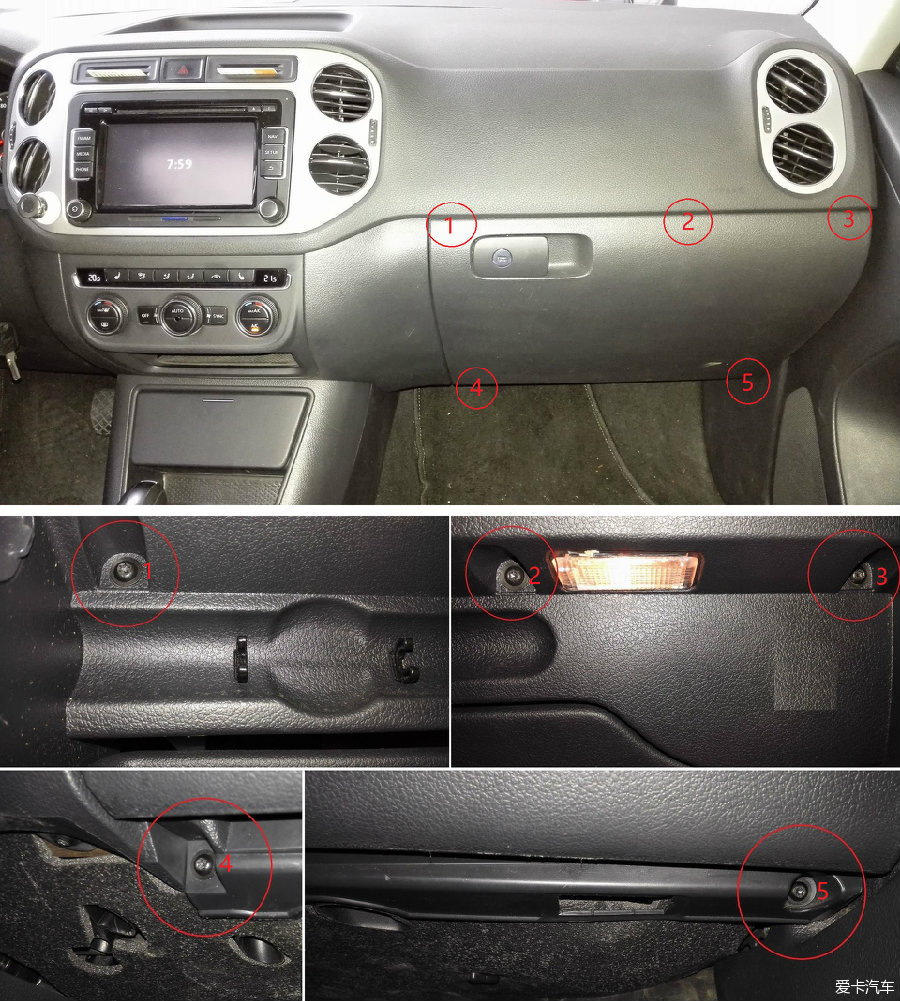

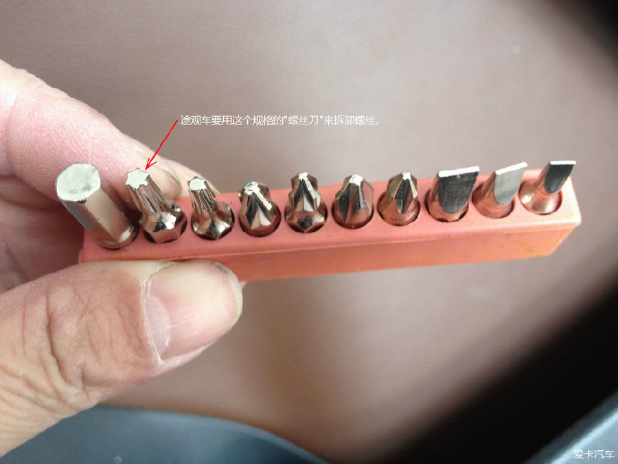

途观车要用这个规格的”螺丝刀”来拆卸螺丝

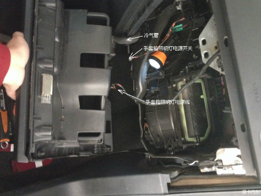

要拆手套箱螺丝的位置
只拧5颗螺丝就能拆下手套箱,很容易。
拆出来的手套箱。

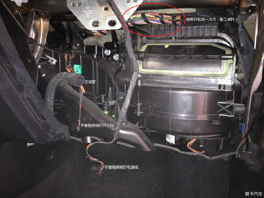

拆除手套箱后看到的空调设备。这时候我又要吐槽大众车的偷工减料,线束并非全包裹 – 网上有途观对比本田CRV的日本车居然是全包裹线束,比这途观德国车做得更认真。
更让人意想不到的是:途观车的副驾驶座位的安全气囊促发器居然生锈了 – 有图有真相
都不知如何说爱你。

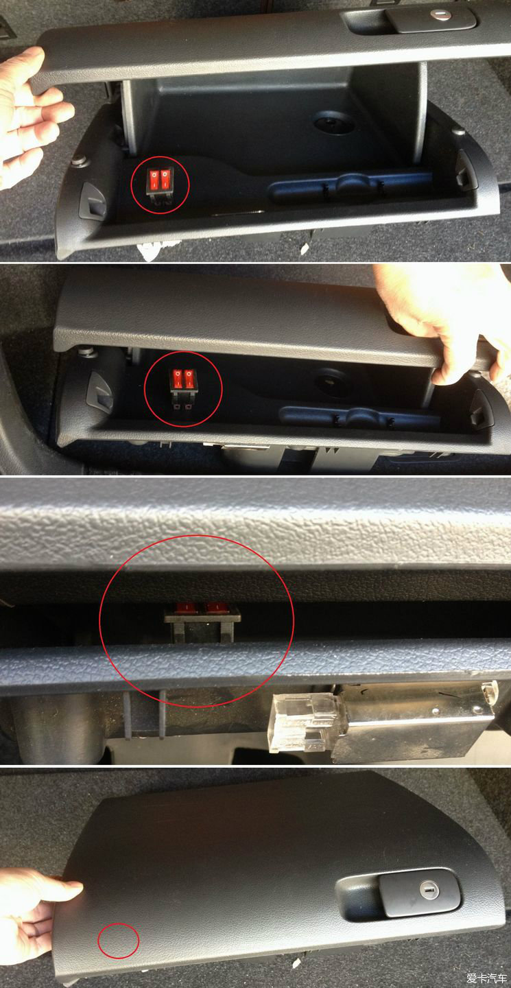

我计划在这个位置安装一个开关,控制行车记录仪和空气滤清器电源开关
试验加装开关之后,合上手套箱,保证一切没有影响。
我用铅笔画个方框定位,然后用手电钻在方框内钻孔

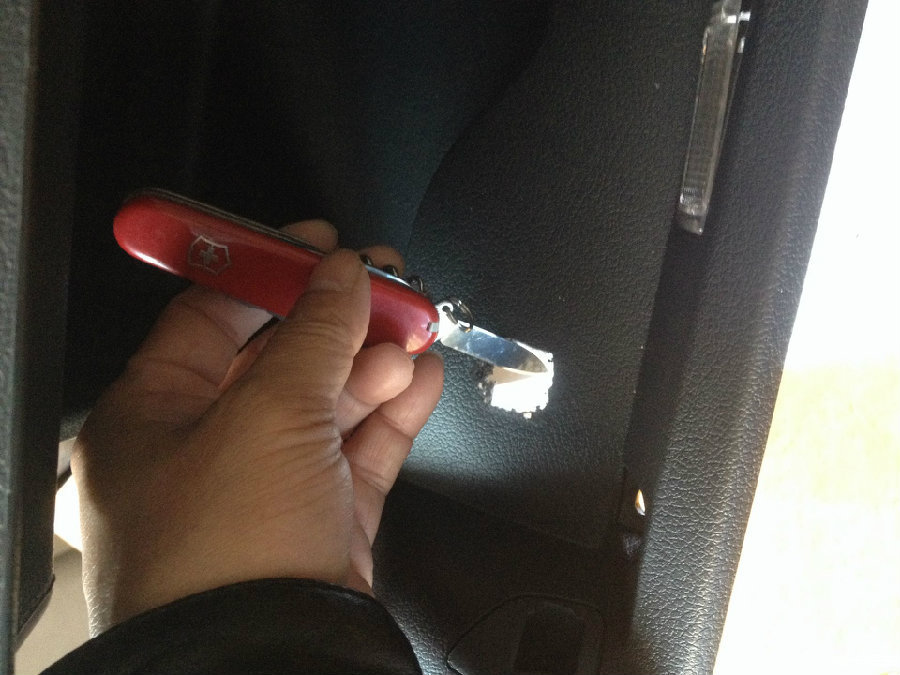

我梅州家里没有锉刀,就地取材,我用随身携带在德国买的瑞士军刀,切割塑料框边缘,很轻易就削平塑料
经过一系列的修整,”开关”就能顺利地嵌入”手套箱”设定的”方框内”,而且很稳固。

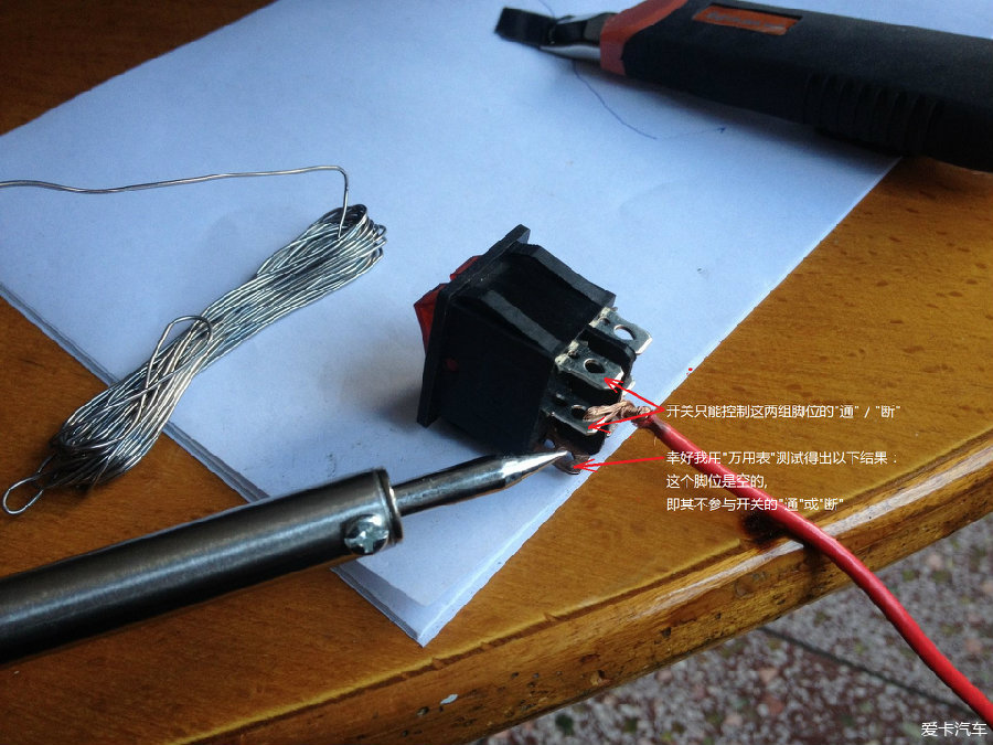

幸好我还没有焊接就发现问题,不然得重复拆装。最后的做法是我先将开关装到车上,然后再上锡焊接。
我用锡焊接,将线束连接开关,再用电工胶布密封

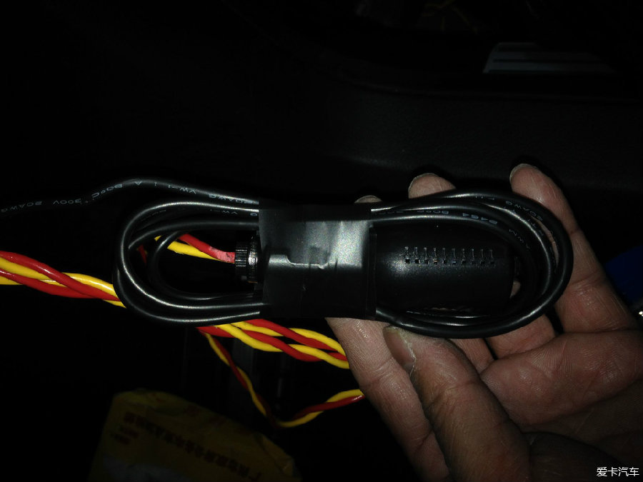

这个是行车记录仪的供电器,我拆开它用锡焊接供电的连线到其电路板,然后用电工胶布包好,认真吧?

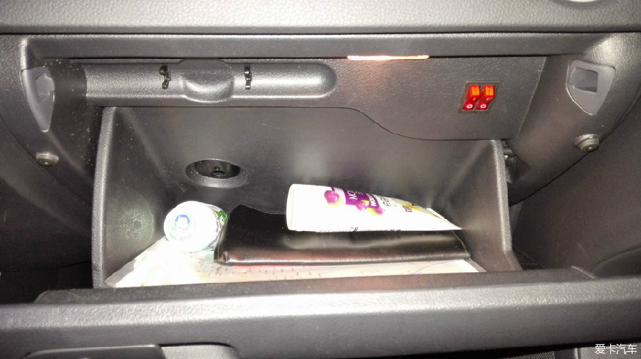

最后大功告成,来看看效果图:左边开关控制”行车记录仪”供电;右边开关控制”空气滤清器”供电。
途观的中控台 - 关起手套箱,毫不影响外观、功能;一切如当初设计,称心如意。
