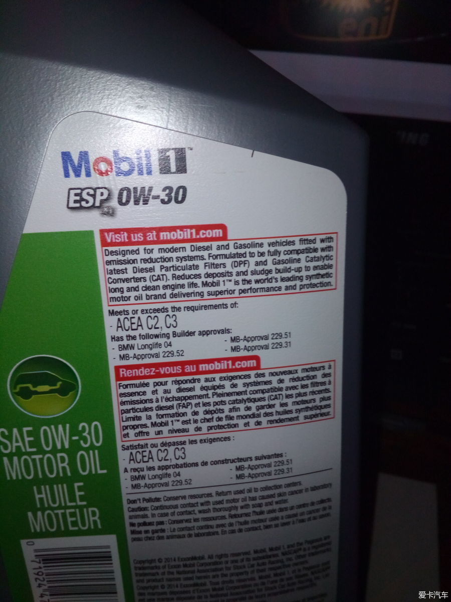

个人推荐:1 意大利埃尼eni i-Sint t 5W-30全合成发动机油(ACEA C3认证)
          2 美孚1号ESP0W30(ACEA C3认证)

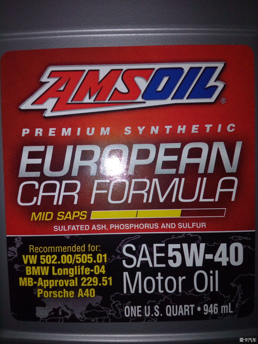

          3 AMSOIL安索AFL 5W40(ACEA C3认证)

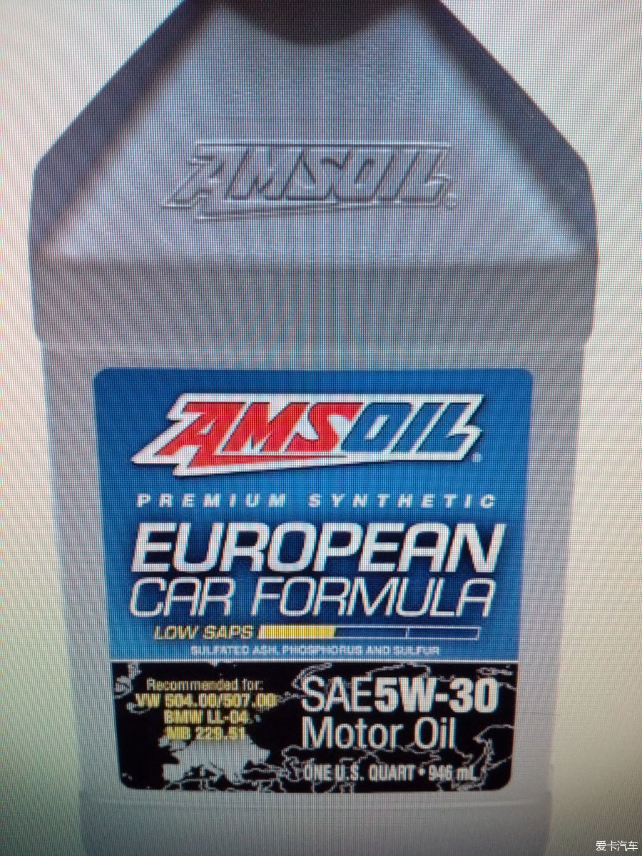

          4  AMSOIL 安索AEL 5W-30 (ACEA B4认证)
