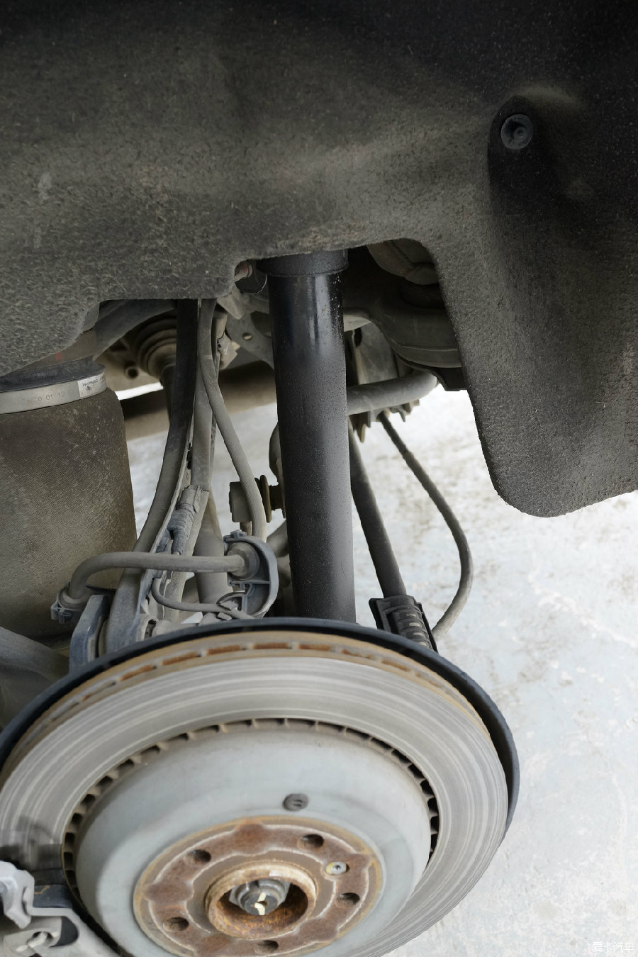

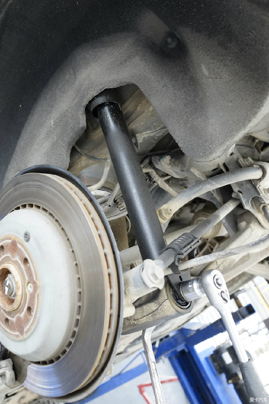

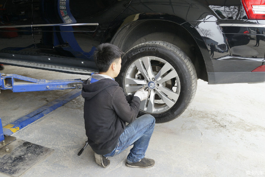

我因为这次是带父母,所以特别小心了一些,今天周末正好没有事,就把车开到虞经理那里做全车检测,顺便把保养做了。结果发现后减震漏油,想一想还要开长途,算了,还是换了吧。这车开了快三年了,7万公里还是第一次换东西。奔驰4S店价格不用说你们也能猜到四五千一根。虞经理帮我找渠道进了一根不到1500,加上工时费也不到2千。他以前在某4S换了很多根这样的减震了。他说很多GL车主过减速带或过坑根本不减速,这车快3吨了,最容易坏的就是减震。还是和驾驶习惯有一定的关系,我算好的了,7万公里才换第一根。

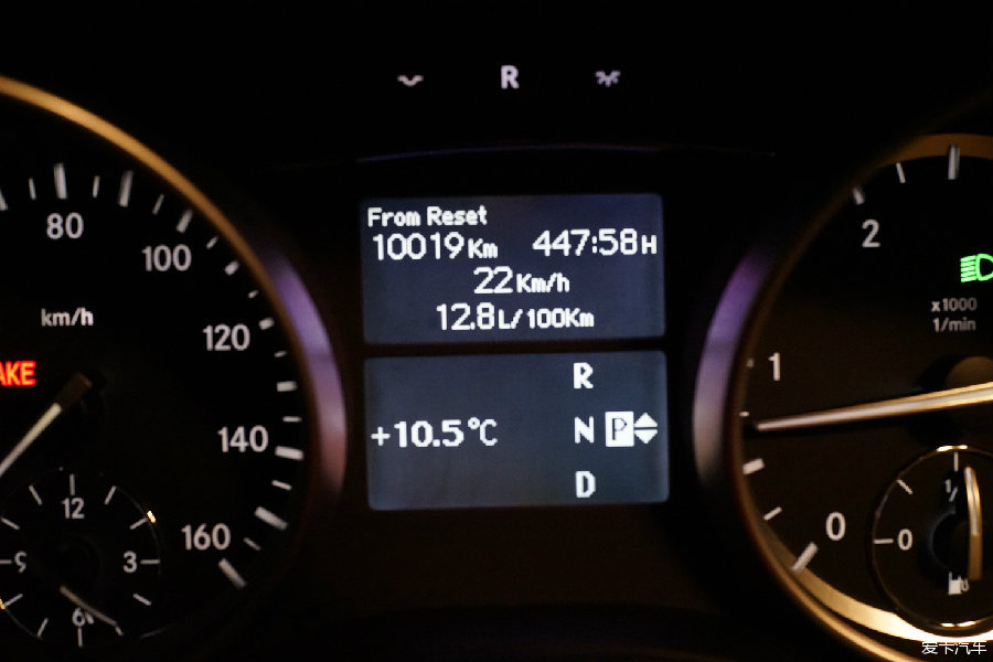

我从上次保养到现在刚好开了一万公里,全部是城区哈,我已很久没有开出去玩过了。这个就是城区天天堵车的数据哈,一万公里市区平均油耗12.8升/百公里。还是将就哈,反正现在国四的柴油也就五元多一升了。

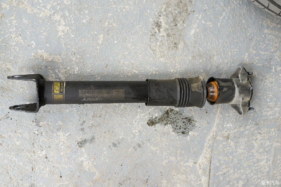

来看看吧,这就是我那根漏油的减震。。。

另一边这个就是好的,没有漏油。质量还是可以。

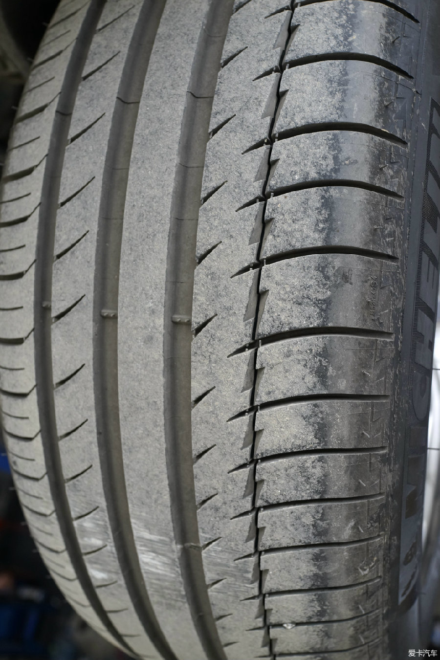

我前不久刚刚换的米其林好胎。。。

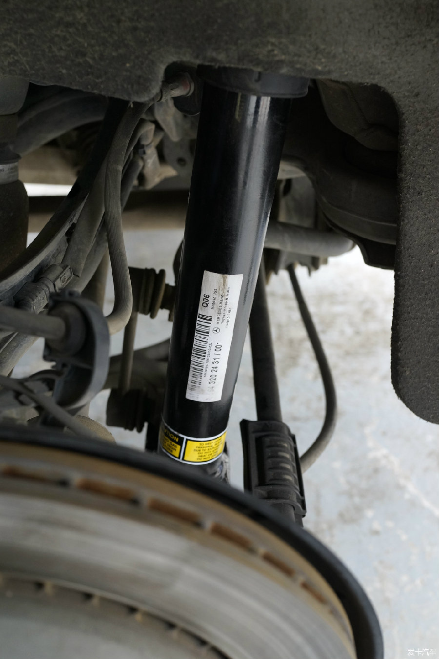

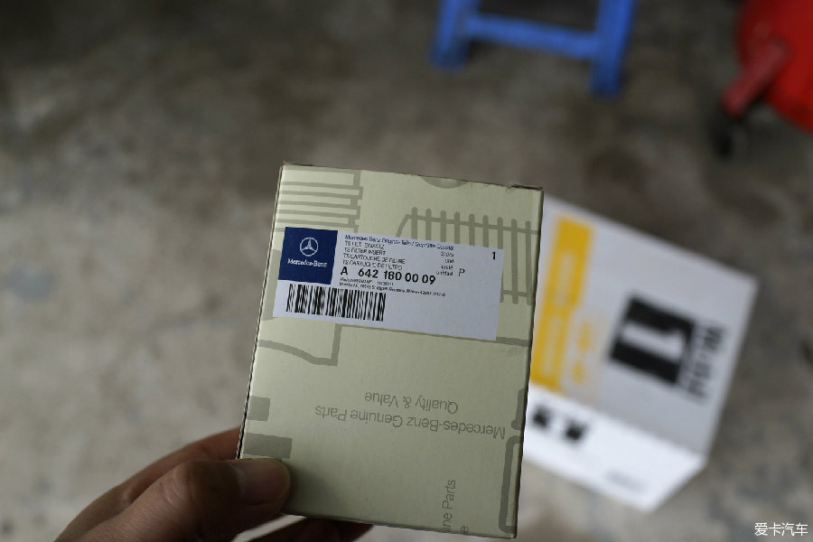

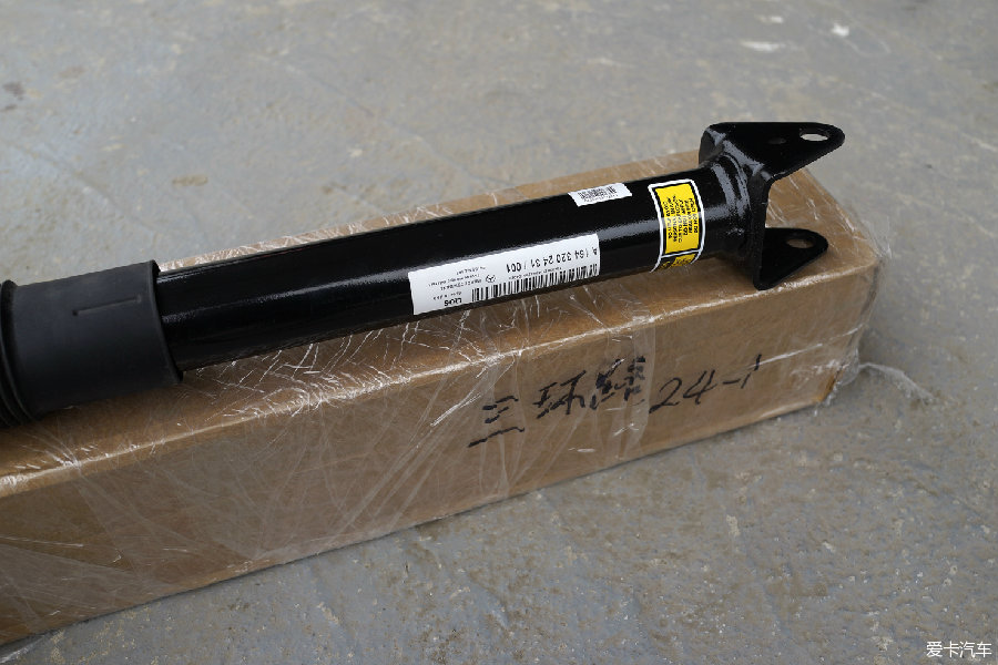

来看看这就是我的新减震。。。奔驰原厂件,到成都其实也就不到1500。

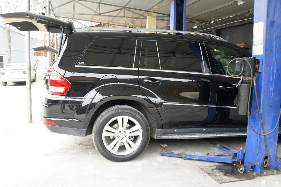

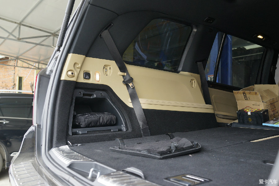

换减震要动一下后备厢。。。

换起来还是比较麻烦的,他花了一个多小时才弄好。。。
这是换下来的东西。。。

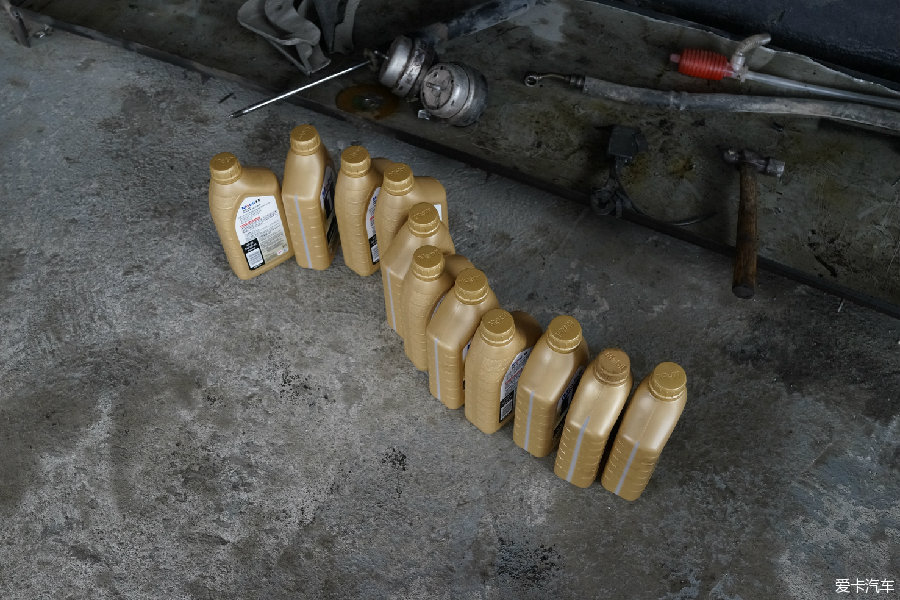

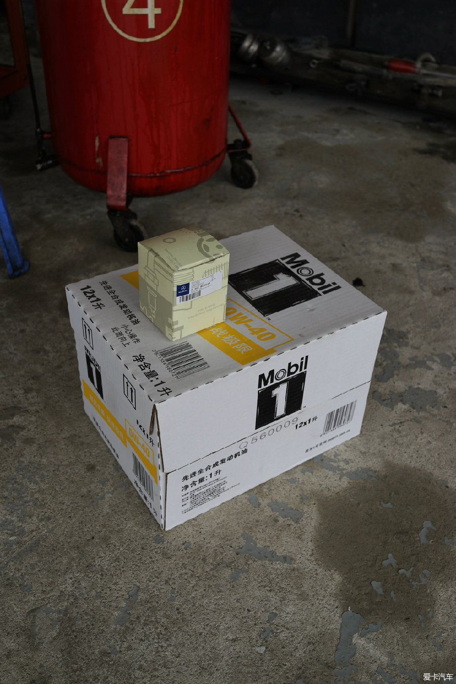

一想到要跑几千公里,还是把保养做了吧。GL要得多哈,一次11升。所以我买的是一箱。。。
600扭力的发动机,机油也要得多哈。。。

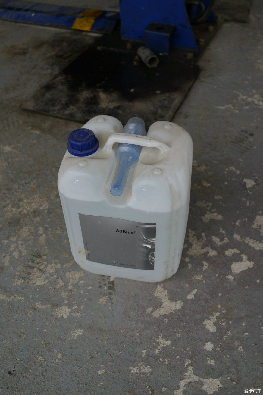

最后差点忘了还要加尿素,幸好虞经理提醒我了。否则跑到泰国老挝这些地方哪里去找奔驰尿素,我只有自己弄点进去了。。。(这个车很环保,如果没有尿素它就不工作了,以免污染空气)
