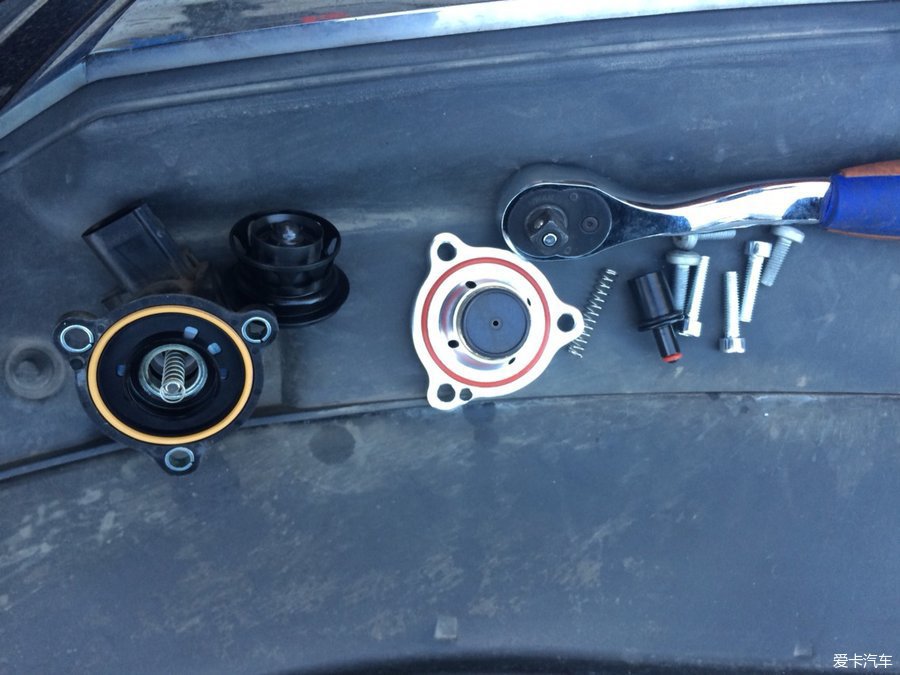

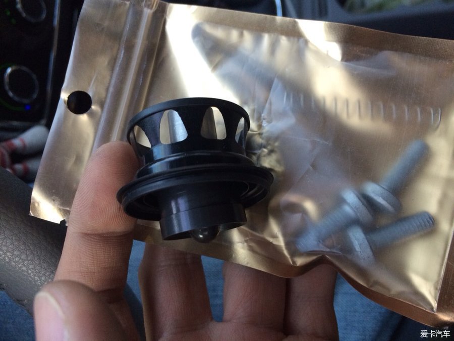

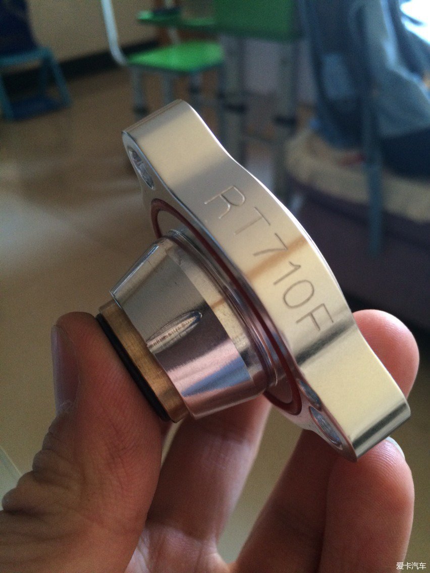

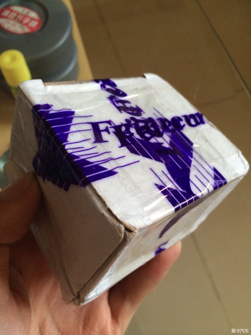

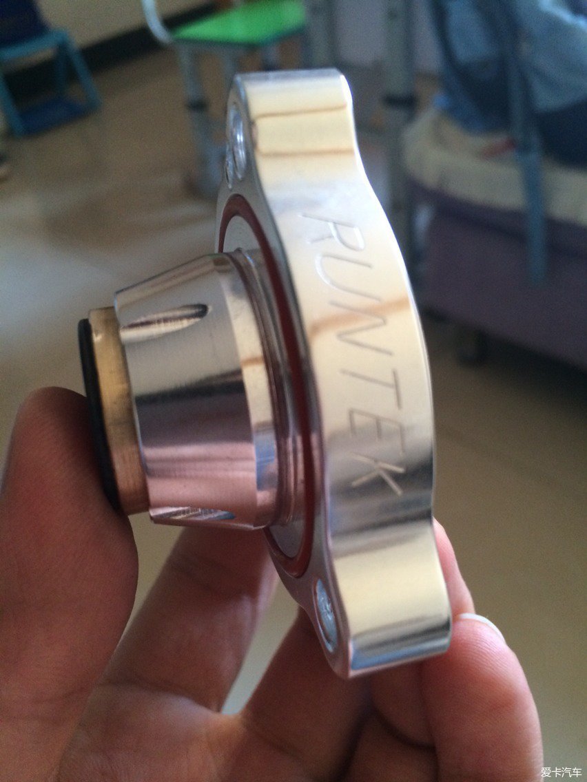

说正文,开着速派一路狂飙赶回家,饭也没吃就抄起桌子上的快递拆开来,打开包装盒,看到那精致的710F,全铝切削而成,表面镀铬处理(好像还有黑色的阳极氧化版?)每一处都闪亮着精品二字。这个东西必是车铣复合机床加工的,可见成本之高。

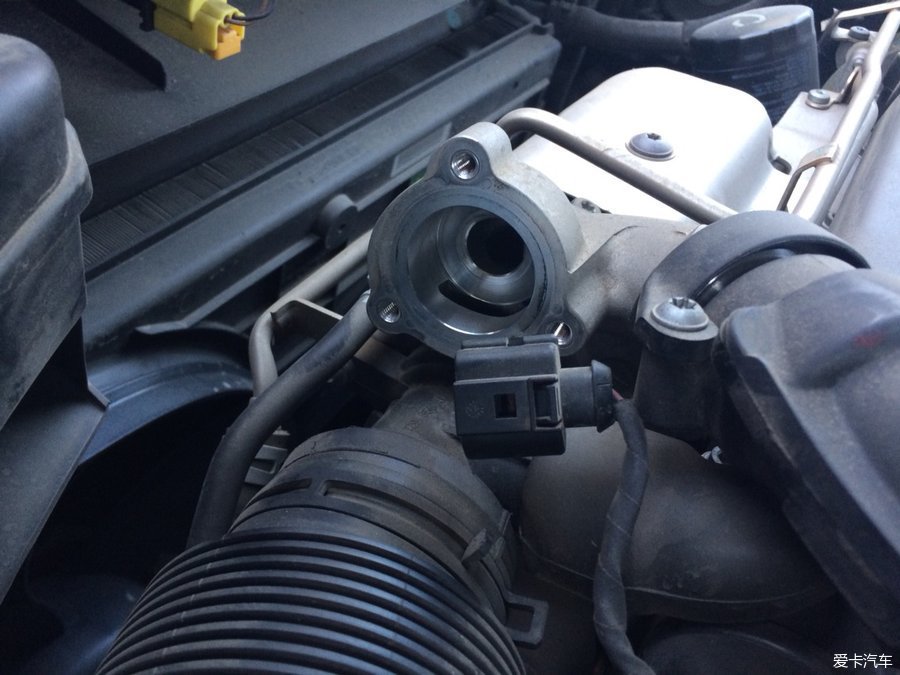

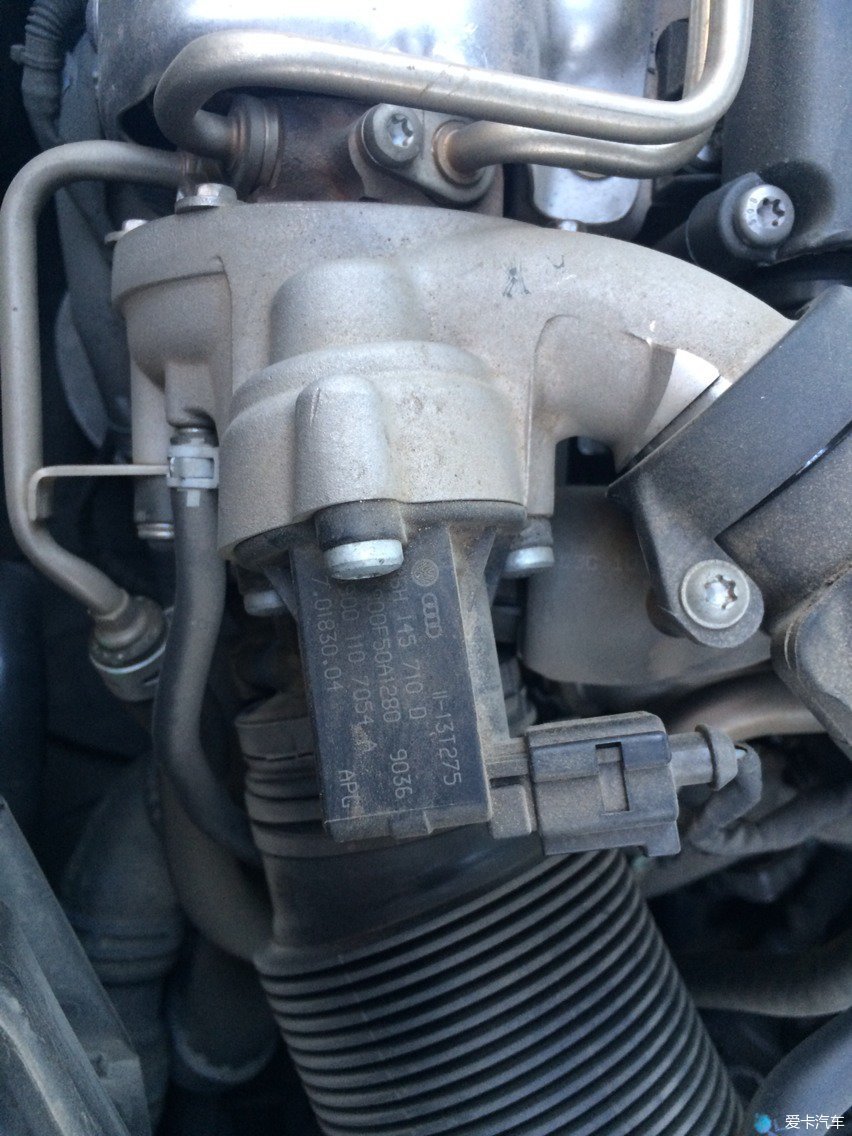

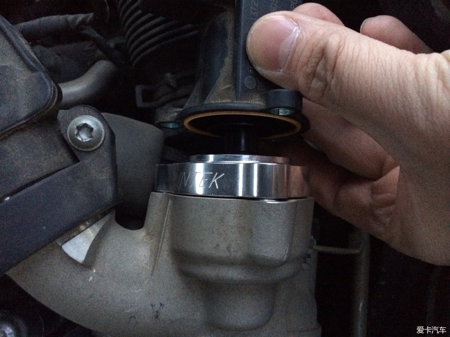

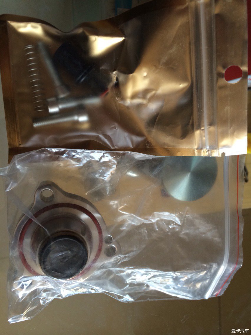

EA111的涡轮就在机仓盖下面,打开机仓盖就能看到,拔掉传感器插口,拿出梅花扳手拆下三条螺栓就拆下了原车的710D,拿掉要替换的零件,安上710F,装好阀芯和弹簧后用套装中三条长螺栓固定好710F,插上传感器接口,大功告成!
谈谈感受,最明显的感受是动力输出变平缓了,一档起步常有的突兀感没有了,换二档更平滑了。开手档速派的都知道,1.4T动力起步弱,速派车身重所以1档传动比大,换跟2档间好像差了半个档位的感觉。现在这种感觉明显减弱,应该是1档时扭矩增大的原因。再有就是少了被踹一脚的感觉,一直以来我车发动机在3000转时输出扭矩突然升高好似被人从后面踹了一脚,现在这个力没了,加速变得更线性了,更像自然吸气发动机了。
710F是个好东西,它不能提升车辆最高功率最大扭矩,但能均衡化发动机前段的动力输出,让起步变得更轻松换档更平顺,更有驾驶乐趣。
简单的包装,估计换了豪华包装就得卖600起步了。
螺丝,弹簧,710F
精致的加工,闪亮的表面,每一细节都体现出谨慎的态度。
原车的710D
零件做工大PK,原厂塑料件。
要换下的东西
泄压孔
