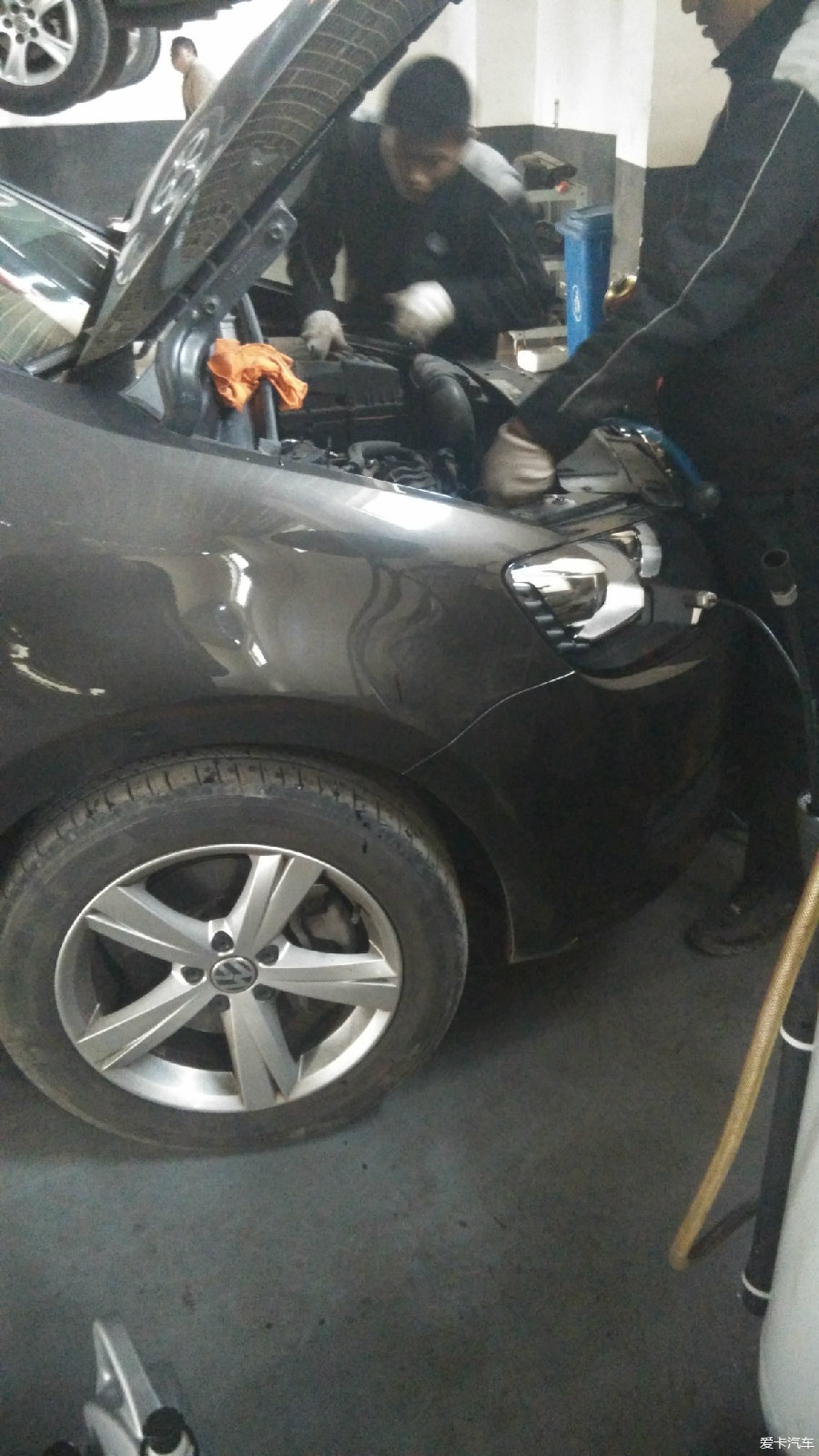

2.5万公里该保养了,双11买的德国马驰宝机油,找了一个太原的大众工厂保养,里面的工人都是原来进口大众华凌丰的售后服务维修工自己出来开了一个专修大众汽车的大众工厂,服务不错,有原厂机油还有一个西班牙进口机油,好几个车友会的车友换了那个进口机油都说不错,本来想试一试的。下次吧!这次顺便把随动转向也上了,大众工厂帮忙订购了随动套件,一遍都安装了就。废话不多说了,直接上图

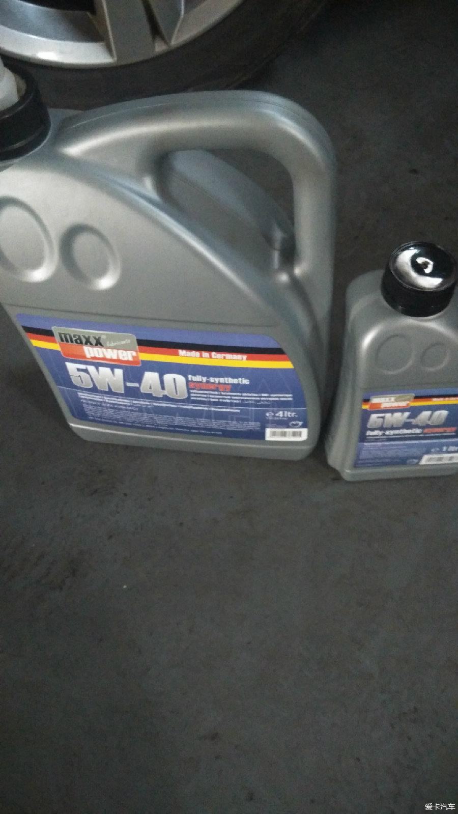

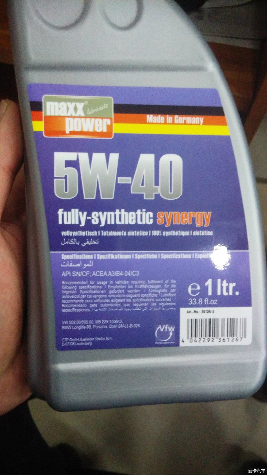

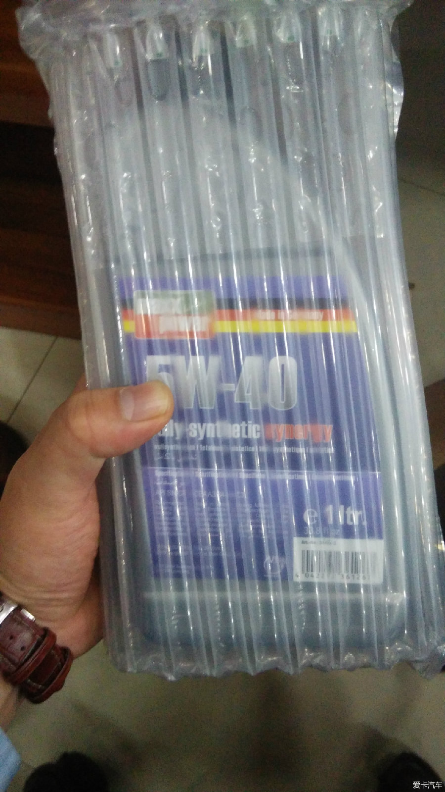

包装还可以很结实的,买2桶机油送发动机换油清洗剂,换清洗剂效果不错

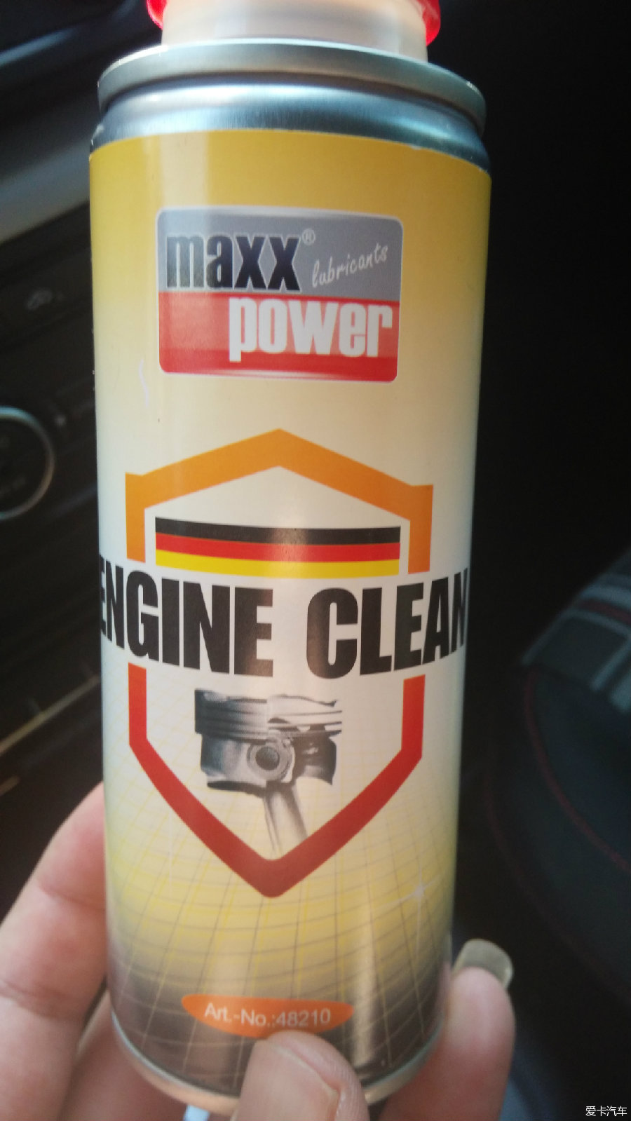

这是换油清洗剂

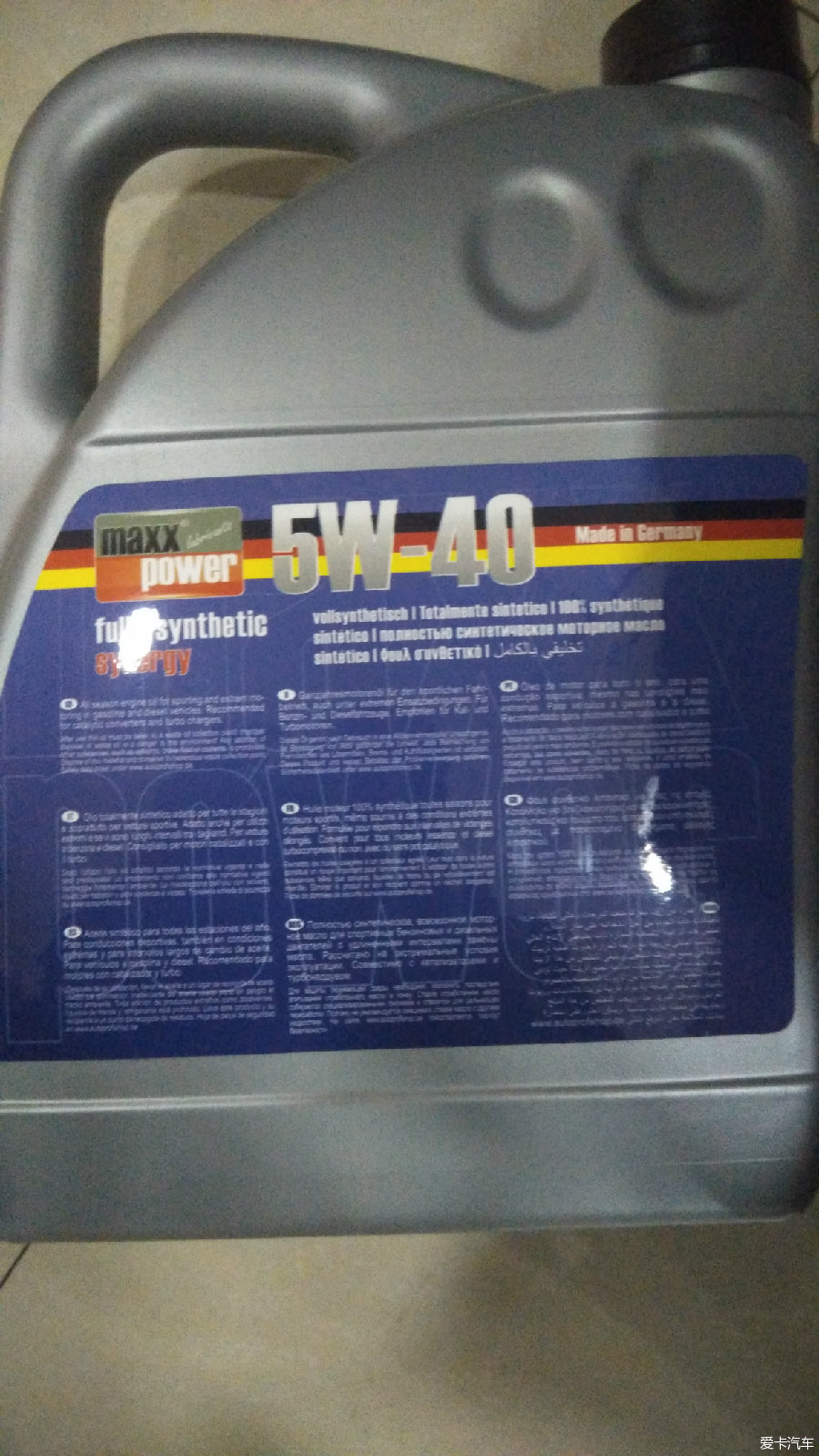

夏朗保养需要4.5-5升机油,一瓶大 的一瓶小的,话说机油不错尤其是大瓶机油还有一个倒油的伸缩设计!

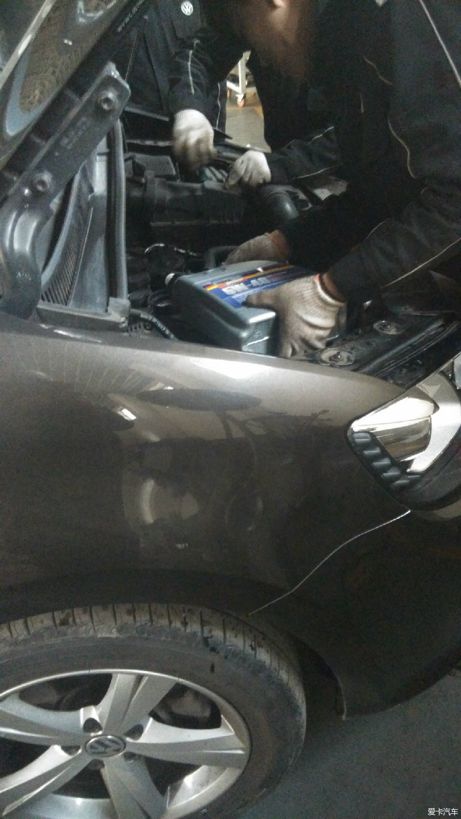

这是原来的嘉实多0W-40机油跑了9000公里抽出来比较黑了,最后抽出来4.5-4.7升左右,看来烧机油的情况暂时没有发生
加入马驰宝机油!!

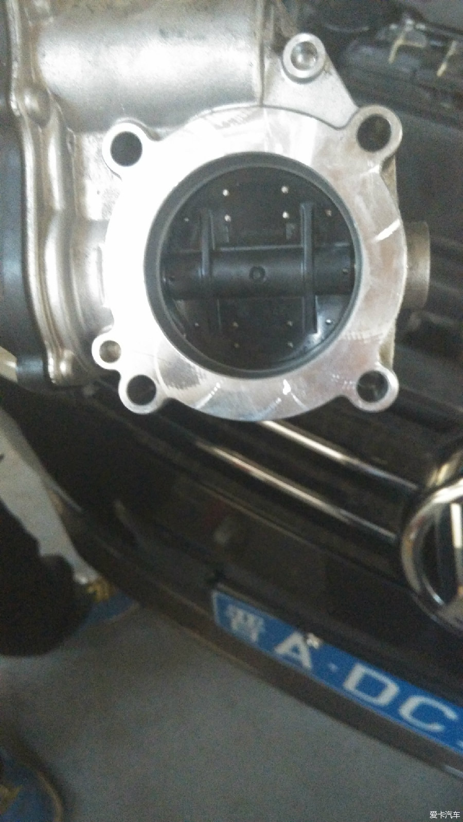

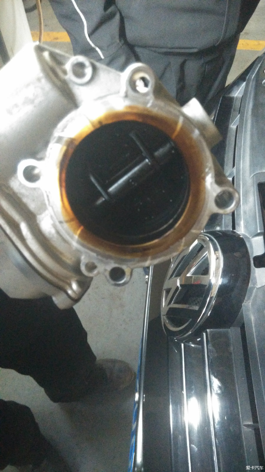

5053检查节气门开度的时候已经到8.几了,结果大众工厂的老板免费给我洗了,这是清洗前后对比,虽然不是很脏

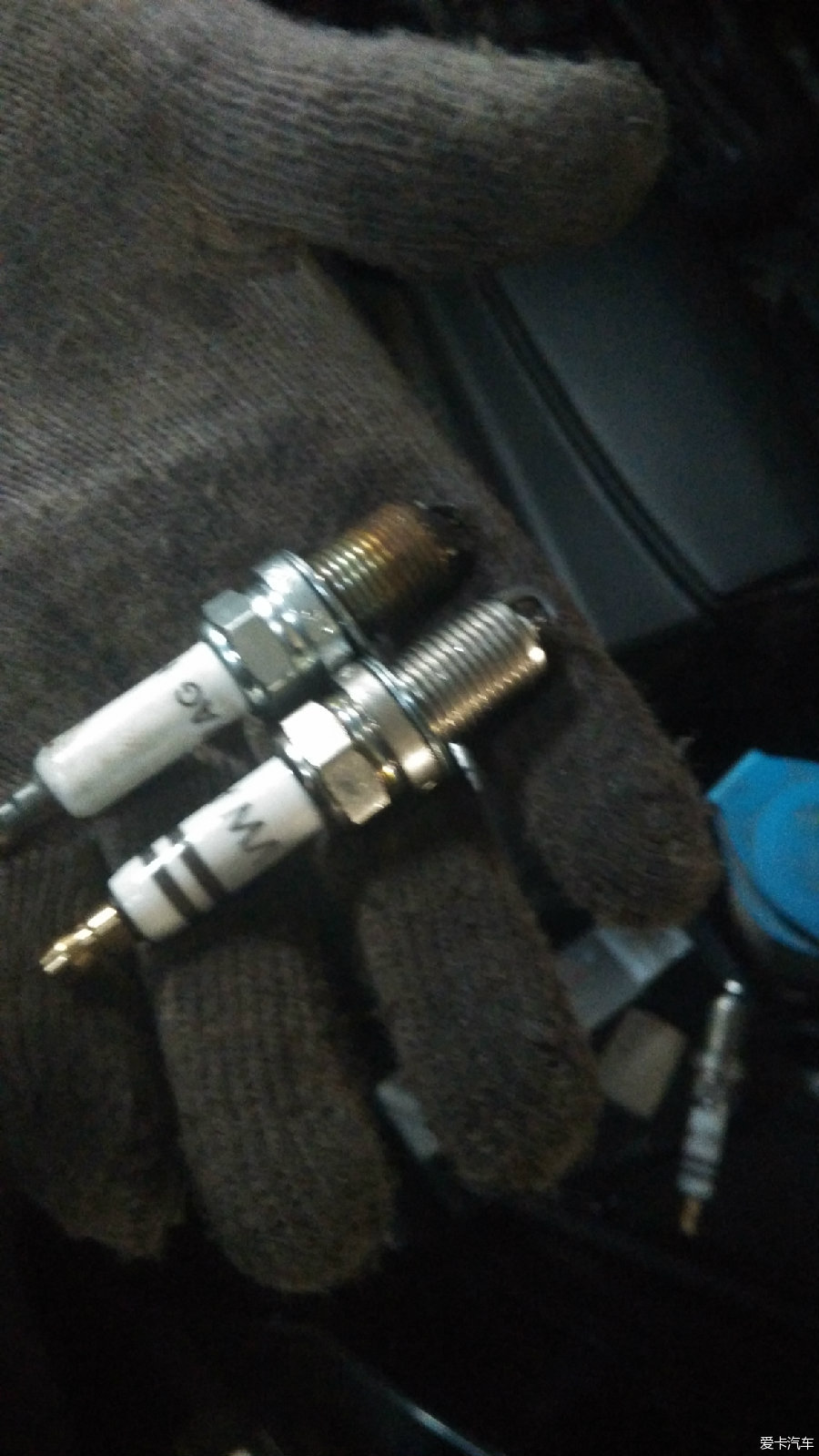

火花塞顺手也换了,没有花钱,新火花塞是上次车被一个女司机蹭了,保险赔了1300没有修车从四儿子拿的材料,话说四儿子的火花塞真贵啊!258一个,太坑人了!!

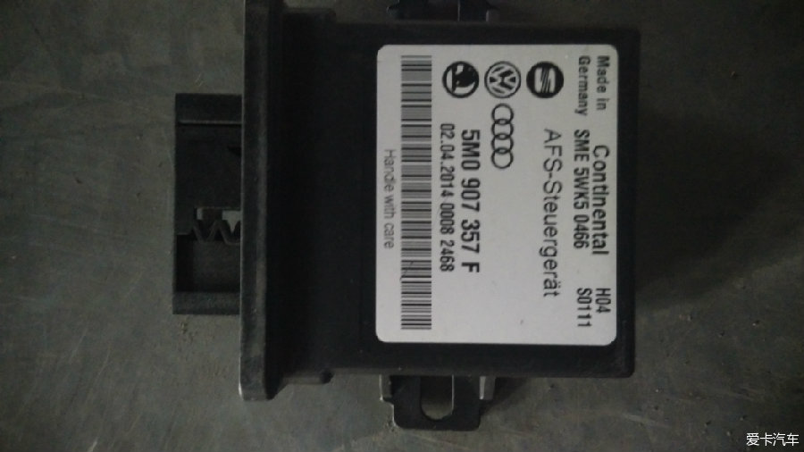

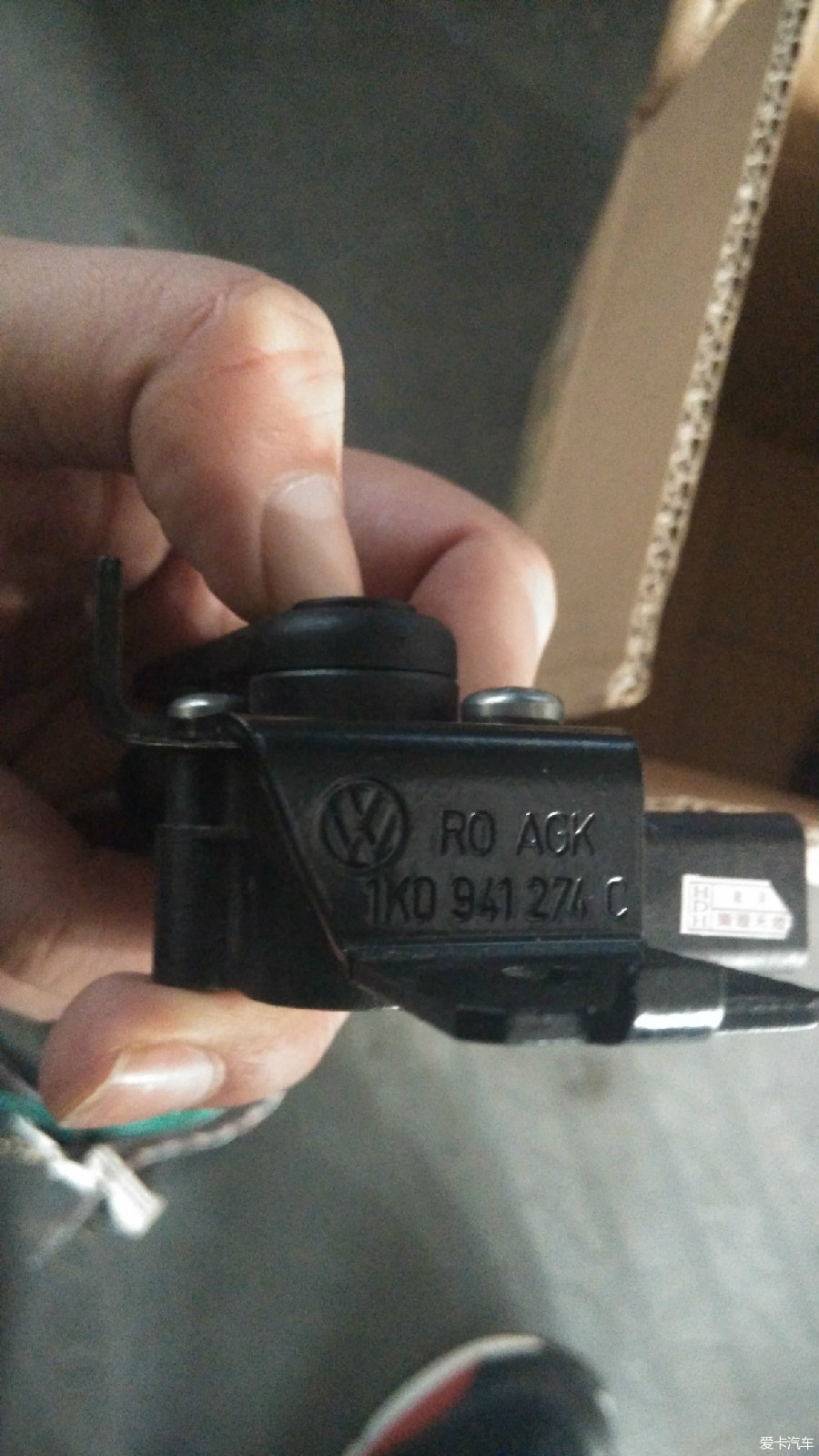

这是357F的随动控制器

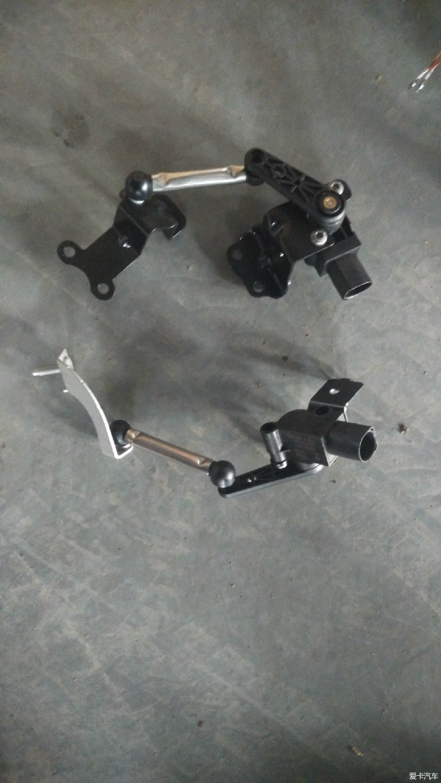

前后2个传感器

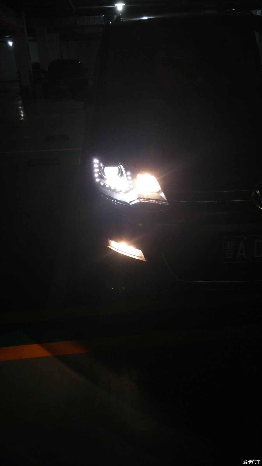

这是原地打方向的静态转弯灯。当车速大于20KM/H之后,只要轻微摆动方向盘,大灯就会随方向摆动,哈哈,真的是大灯随动!!!

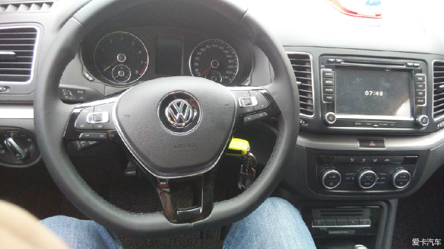

最后上一张改装方向盘的照片完美收官

来自 爱卡iPhone版 发表于 2016-01-22 08:02    IP属地:未知
方向盘上的定速巡航按键能用吗?
发表于 2016-01-22 08:32    IP属地:未知
发表于 2016-01-22 09:16    IP属地:未知
楼主的机油是哪买的啊?TB吗?
来自 爱卡Android版 发表于 2016-01-22 11:37    IP属地:未知
引用 happybaby8114 于 2016-01-22 08:02:57 发表的回复
方向盘上的定速巡航按键能用吗?
定速巡航按键暂时不能使用,需要等新款上市之后参加新夏朗改编码
来自 爱卡Android版 发表于 2016-01-22 11:38    IP属地:未知
引用 招财猫咪咪 于 2016-01-22 09:16:30 发表的回复
楼主的机油是哪买的啊?TB吗?
淘宝上买的,现在用的还不错低温启动只有1000转,然后用不了一分钟就能达到750转的稳定怠速
