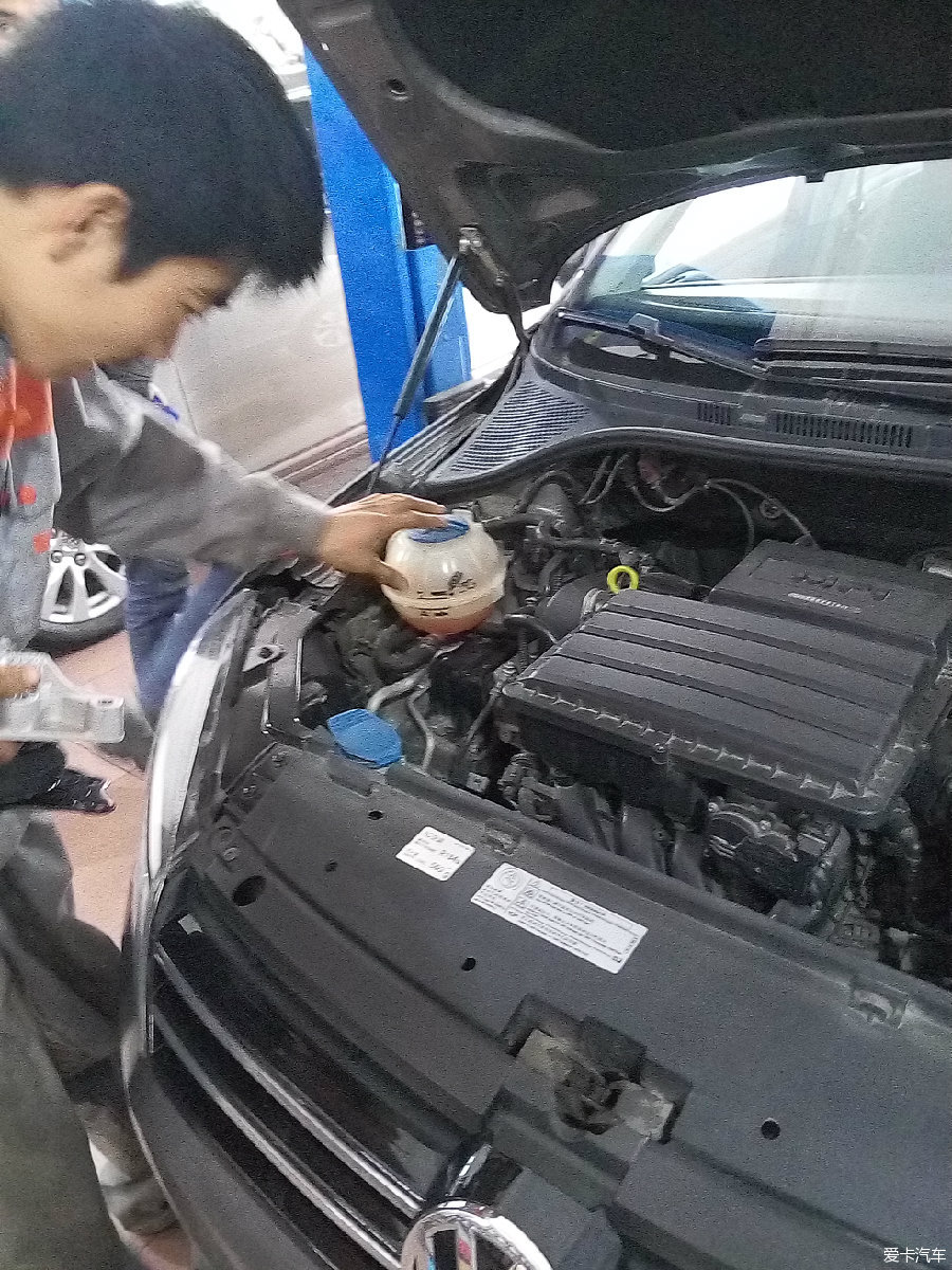

换鸡脚.........
找了家相熟的车行,30大洋搞掂.....三个师傅半个小时..........
下岗的凤爪.......
安装后有的效果 ........
