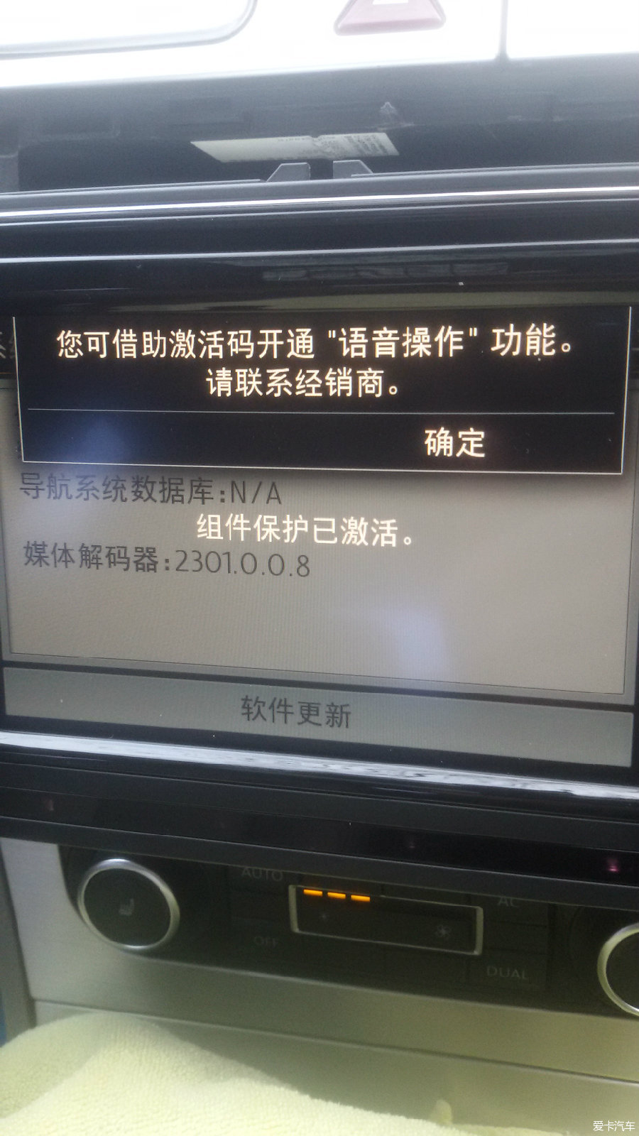

重点现在机头组件保护不会解除。。。本群大神QN会解除保护。但是怕中国技术偷袭很厉害只能选择加硬件激活,但是硬件成本大没用大老板批量定做,卖给个别车主一个被抄袭岂不赔大了! QN的硬盘破解不但可以全部破解PQ平台的保护,和激活全部功能,并且可以激活MQB平台的蓝牙语音APP等,,希望大老板订货的第一时间告诉一声,我买你的

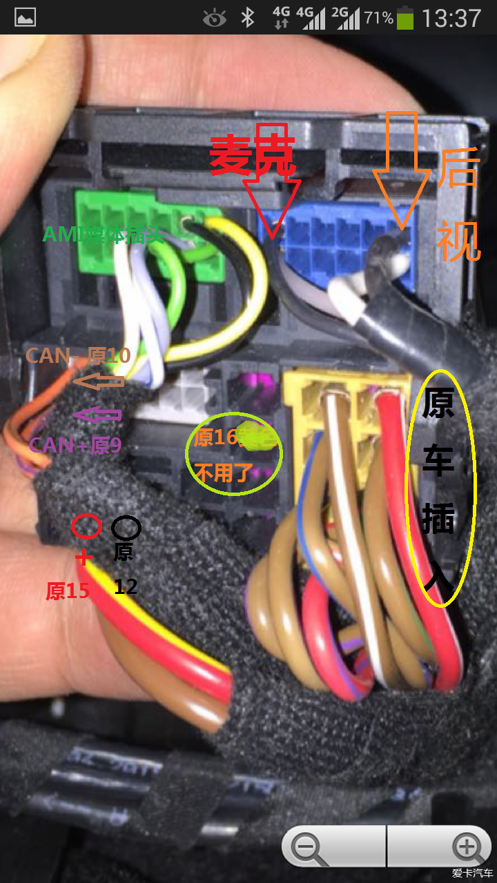

插头要换 淘宝山寨10元,原厂的不知道谁有。。
接线方法 注意MIB机头 要电源 地线 CAN+ CAN- 四条线都接对了才可以开机

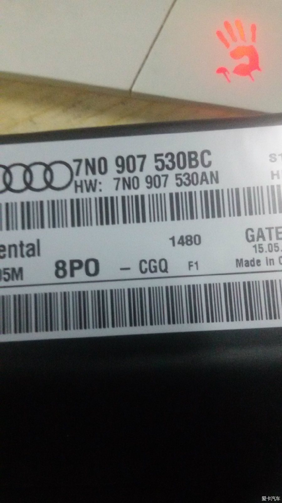

网关如果硬件不是AN的需要换掉

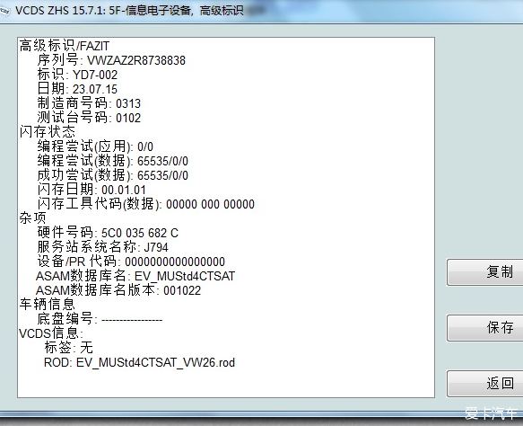

装完了以后 5F里面有小20个错误码 NND 5053没有编码解析
有人说这里没有绑定底盘号就是新机器 请确认一下

没有接保护 就什么也没法玩

别买这样的USB口啊 浪费 要买AMI媒体借口 或者支持手机映射的USB插头,那个绿色插头是6条线的才可以
