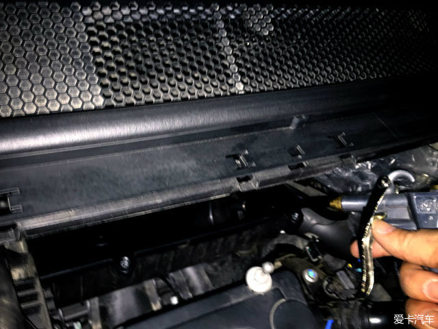

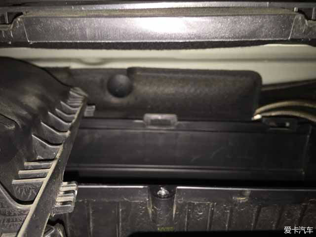

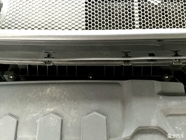

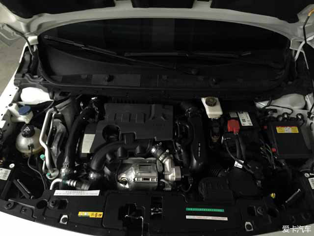

     对空气滤清器下手之前,为了保证顺利完成,“摆渡”半天也没找着保养空气滤清器信息。没办法,只能靠摸着石头过河,自力更生,丰衣足实了。掀开引擎盖,先对进、出管路再确认,判定空气滤清器的位置。这空气滤清器的位置相对隐蔽,在雨刮器的下方,可施展的空间很小,前面可以看到三个螺丝,后面的缝隙太小,这“老手”都伸不进去,摸不着。还好现在手头上的先进工具还可以利用,先用手机拍一遍,然后将手机打成摄像功能,开灯辅助,沿着小缝隙尽量平衡的从尾到头线性的拍了一通,那时心想,要能整条轨道就更好了。视频回看后,确认后头没有螺丝固定。!可以开工了。
     空调滤清器这“丑媳妇”该出来见“公婆”了。先将空气输出管的管夹一字螺丝给拧松,再将空气滤清器上的三个T25螺丝顺序拧松。这里得赞下法国人的设计,这仨螺丝是不能取下,有效避免了折装时螺丝掉进发动机舱的问题。将空气滤清器盖向上提,终于看到空气滤芯露了出来,再将输出管拉出管夹,整个空气滤清器盖就能移动了,扯开一条缝,转了近90度就将空器滤芯给限了出来。一看滤芯并不太太脏,真庆幸生活在这样的城市,全年空气质量都是不错的,点一万个赞都觉得不为过。用手向空气滤清器底部一摸,额的个娘亲,竟然有细砂样颗粒状的东东。这不得不又表扬法国人在空气滤清器上的设计,空气进气管在底部,空气输出管在盖的位置,滤芯居中,将随空气进入的大颗粒物质留在底部。

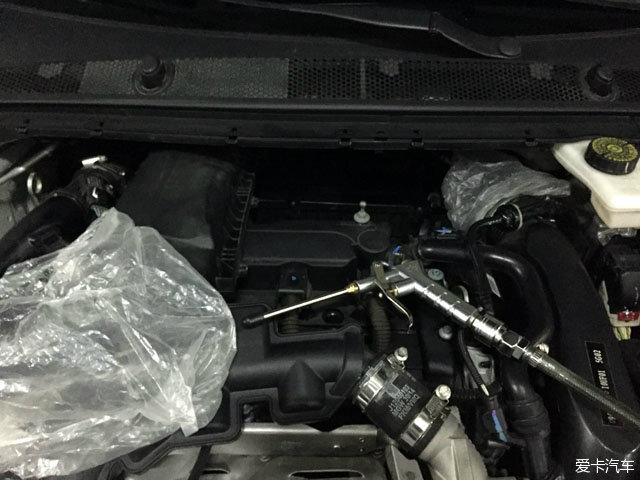

      要做就得装作很专业的样子!取出滤芯后,拿出二个塑料保鲜袋,分别将二个管口封好,估计4S店也不会这么做的。用压缩空气将滤芯里里外外吹了个遍,第一次最后一次都是从空气输出面向空气输入面吹,再从侧面向空气输入面吹,再对着空气输入面吹,最后一次又是从空气输出面向空气输入面吹,然后放入事先准备好的保鲜袋中。拿了块半干的擦布先将空气滤清器底部的粗颗粒吸走,再用压缩空气吹过,随后迅速将滤芯放入空气滤清器中,按反拆卸的程序将各部件安装到位。需要注意的是,安装空气滤清器盖的时候,由于空间小,滤芯还有一圈密封橡胶凸起,前面三个螺丝会往下掉,需要配合好向下压又向后推入固定卡位。

细缝里隐藏着空气滤清器

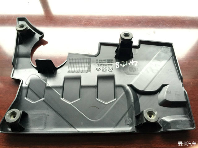

发动机盖板背面,四个压力扣,从扣的周围往上提就能扯上来。
空气滤清器侧面

吹空气滤清器底座

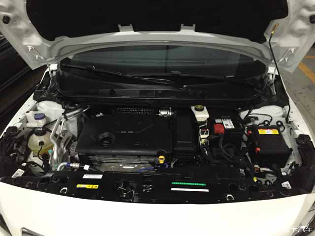

1.8l发动机舱,空气滤清器的位置在中间,应该比较好下手的。

发表于 2016-01-16 10:34    IP属地:未知
研究下这根小管是干嘛的?
春有百花秋有月,夏有凉风冬有雪,若无闲事挂心头,便是人间好时节。
发表于 2016-01-16 10:35    IP属地:未知
发动机保护盖固定脚用金属螺丝,这个改进不错
